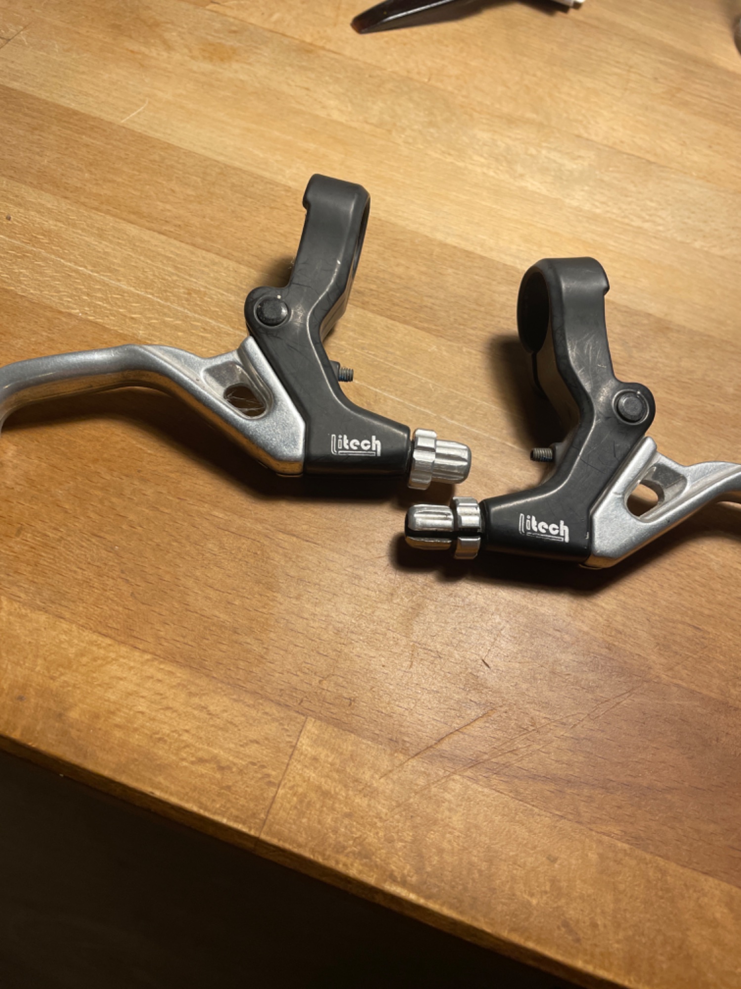

Habe gerade Hebel abgeschraubt, die verschiedene Aussparungen für Canti und V-brakes haben.
Gibts das öfter? Ich sehe es zum ersten Mal. Hersteller ist li tech
@mr.bibendum, übernehmen Sie… :)
Yo, die meisten Tektro Hebel haben zwei Einhängepositionen ("C"und "V"), i.d.R. ist aber nur eine davon ausgebohrt. Deine dürften auch gelabelte Tektros sein, zieh mal am silbernen Hebel und schau ob da sowas wie "TKxxx" eingeprägt ist - das wäre die Modellbezeichnung.

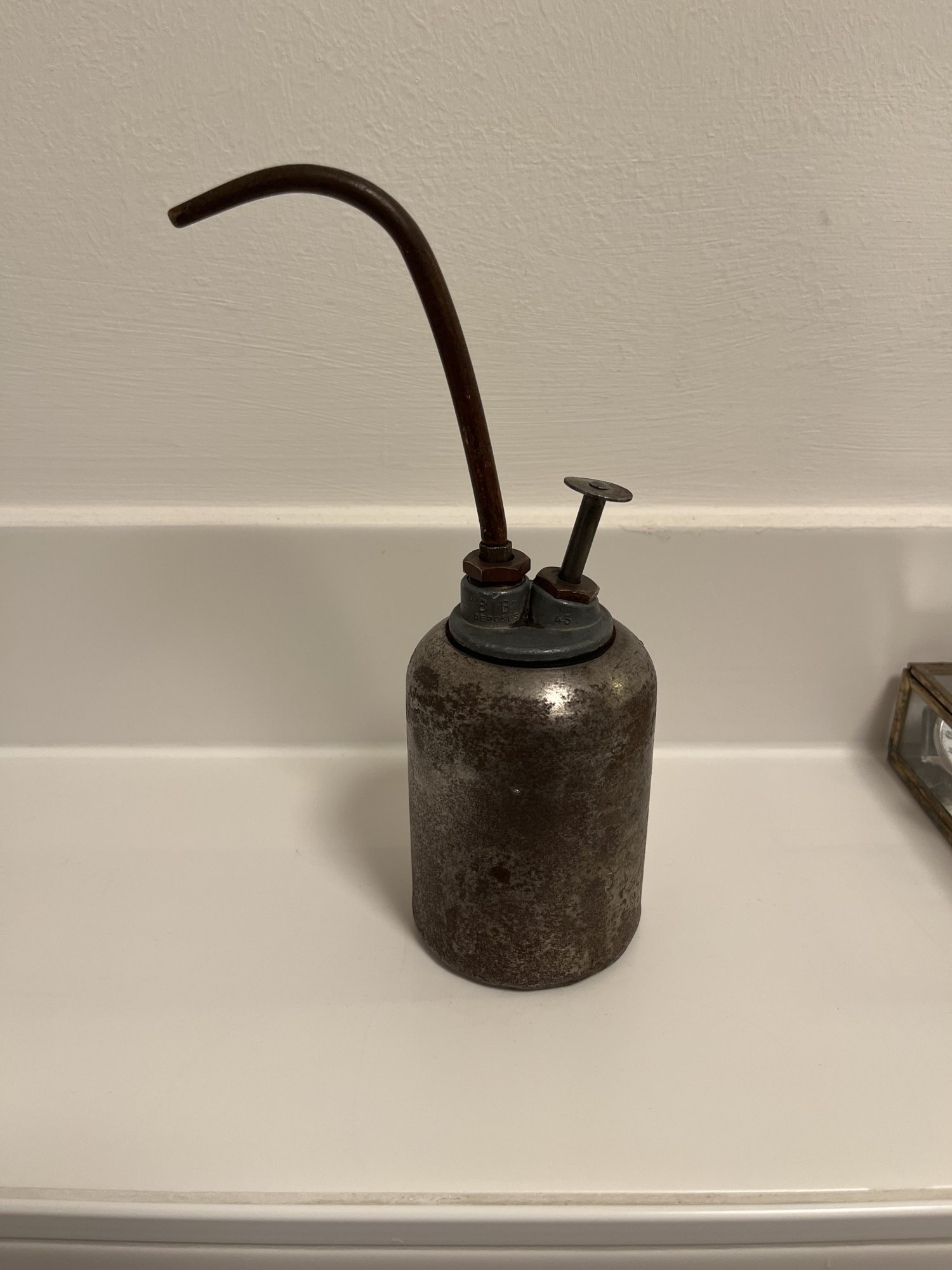

Hi,
Bisschen offtopic vielleicht, aber vielleicht auch nicht.

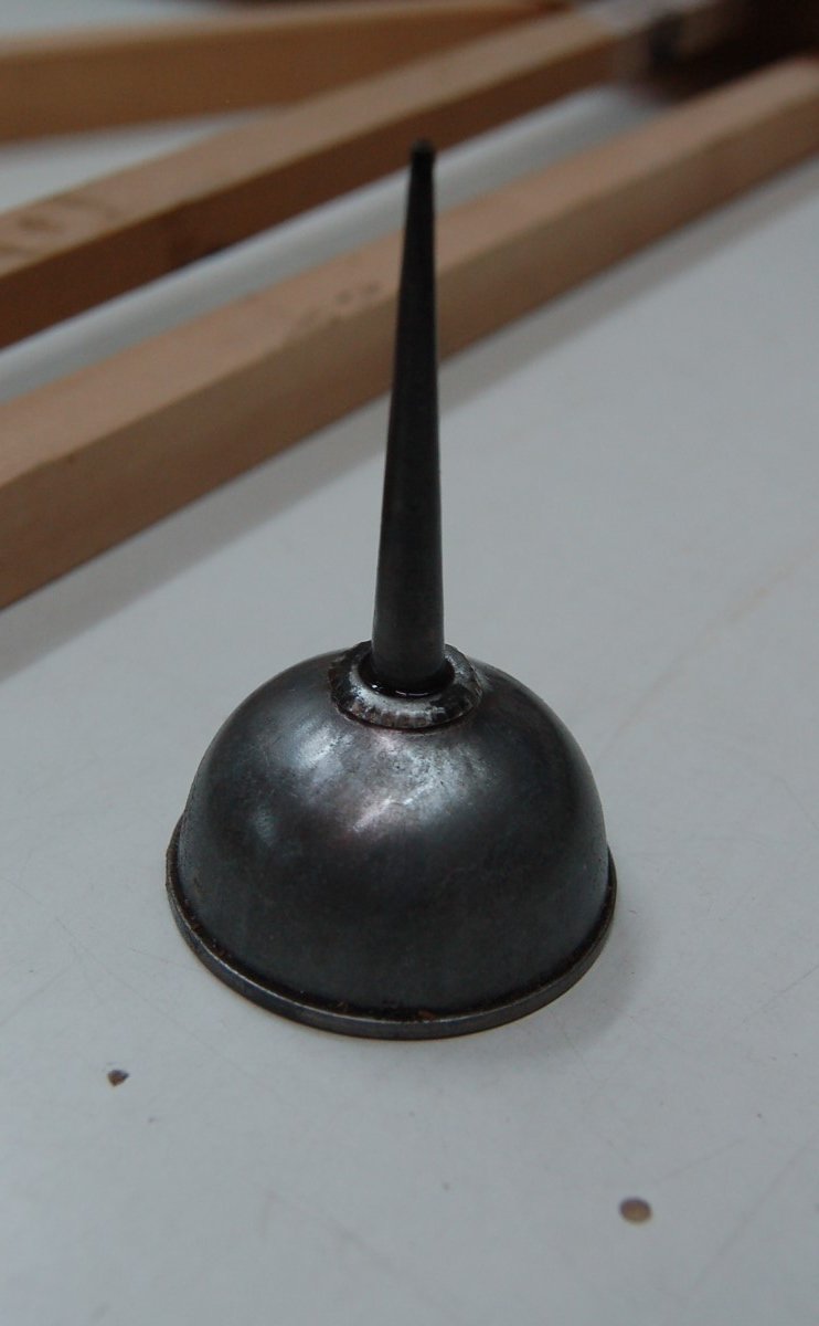

Ich hab dieses schicke alte Ölkännchen (?) erstanden und sehe es einem zweiten Leben als Seifenspender entgegen streben. Leider bekomm ich es nicht recht auf um es zu reinigen. Also beide oberen Ansätze kann man abschrauben. Es wirkt so als ob der Deckel im ganzen abgehen müsste. Kennt jemand von Euch so ein Kännchen oder weiß nen Trick zum öffnen? Vielleicht steh ich einfach nur mit meinem ganzen Gewicht auf dem Schlauch
Liebe Grüße

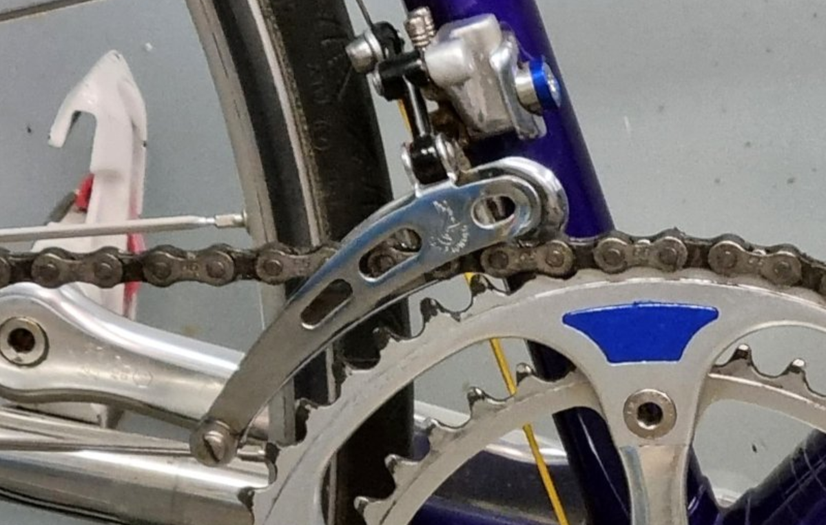

Wie haltet ihr es eigentlich mit dem Abstand des Umwerfers zum großen Kettenblatt?
Shimano gibt hier beispielsweise einen Abstand von 1-3 mm zwischen äußerem Leitblech und großem Kettenblatt vor.
Nach meiner Erfahrung läuft die Schaltung vorne jedoch um einiges weicher, wenn der Umwerfer mit größerem Abstand (5-10 mm) montiert wird.
Wie macht ihr das so? Reine Lehre nach Herstellervorgabe? Oder wählt ihr den Abstand individuell nach bestem Schaltverhalten aus?
Gibt es hinsichtlich Verschleiß der Kette und des Kettenblattes etwas zu beachten, gibt es da ein Optimum?

5-10mm? Das ist viel zu viel, ich finde schon 3mm viel zu viel. Im Prinzip ist der Abstand so klein wie möglich zu halten, ohne dass der Umwerfer die Zähne berührt. Daher finde ich 1mm durchaus genug. Was genau läuft weicher bei größerem Abstand?

Das setzt aber voraus, daß der UW im guten Zustand ist, nicht ausgeschlagen, oder Leitblech verbogen oder eingearbeitet. Ich finde den 3mm für passend, auch wenn der UW nicht mehr top ist.

Sofern es keine negativen Begleiterscheinungen gibt, z.b., indem der Umwerfer die Kette über das große Blatt wirft o.ä., vertraue ich mehr der eigenen Erfahrung als einer Empfehlung.
Wenn es mit 5-10mm besser läuft als mit 3mm - warum sich mit 3mm zufrieden geben?
Richtig. "So klein wie möglich" trifft es ganz gut. Bei einem Abstand von 5-10 mm muss das Material ordentlich ausgenudelt sein. Dass da irgendwas "weicher" funktionieren könnte, leuchtet mir nicht ein.

Du ziehst Schlüsse, ohne das Ganze gesehen oder ausprobiert zu haben.
Ist schon gewagt.
Bei mir ist es auch schon recht groß (Stronglight 107, 54-42, Kette Rohloff).
Läuft seidenweich, funktioniert auch mit einem 56er KB.
Sollte ich mich mit weniger zufrieden geben, nur weil es ein Guru so dogmatisiert hat?

Einfach Montageanleitungen lesen. Diese hier ist nur ein Beispiel:
https://si.shimano.com/images/thumbnails/si/P-21-en.jpg
Die Vergrösserung des Abstandes führt zu einem unwilligeren Schaltverhalten, insoweit hat @Bianchi-Hilde vollkommen Recht. Das ist kein Grund, sich auf den Schlips getreten zu fühlen.

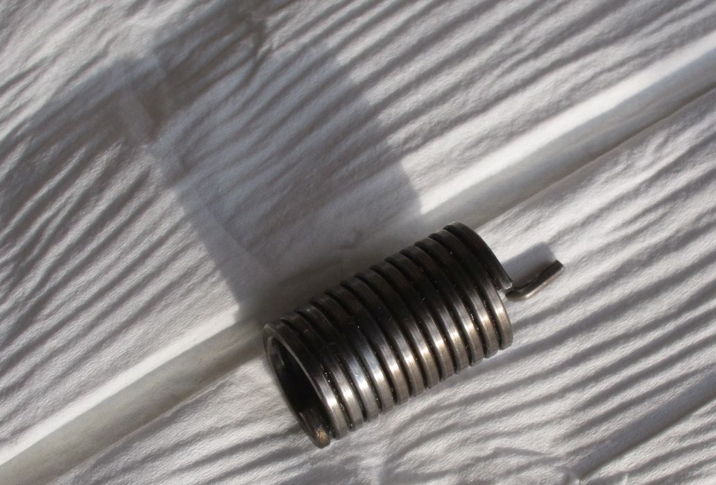

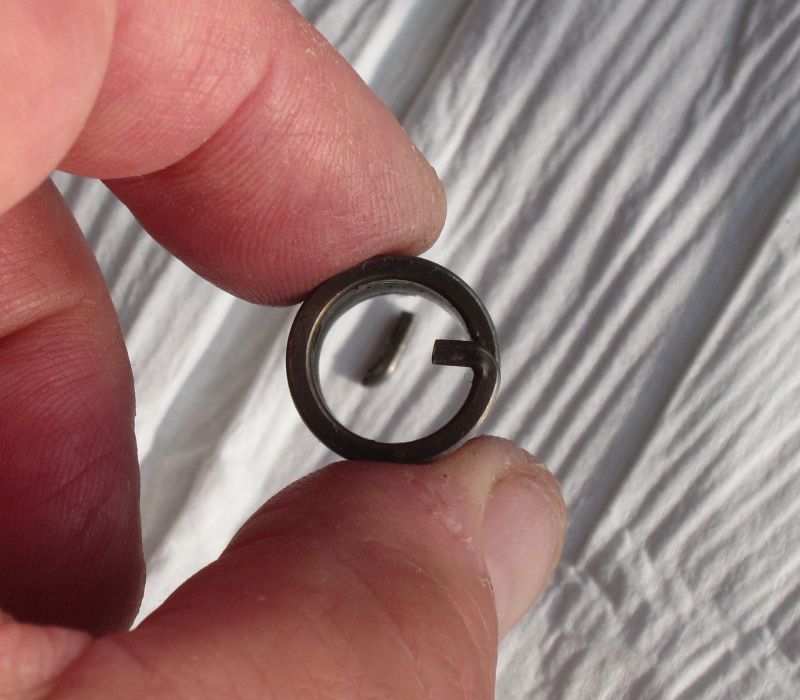

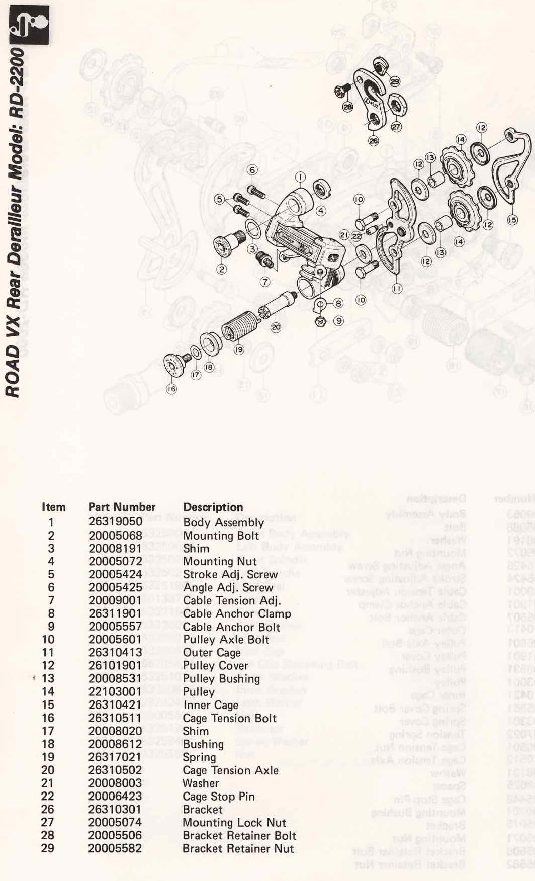

Die Spiralfeder meines Suntour SVX Schaltwerks ist gebrochen. Hat jemand von Euch in seinen Kisten einen Ersatz für mich oder ein (defektes) Spenderschaltwerk?
diamant-b-_qfe-210427-3456-jpg.940948
Länge in entspanntem Zustand (nur der gewickelte Bereich ohne das abgebrochene Ende)=26 mm
Außendurchmesser=15,5 mm
Innendurchmesser=11,5 mm
Materialstärke des Vierkantdrahtes=2 mm
Evtl. könnte auch eine Feder [19] vom Suntour VX passen, hier eine Explosionsdarstellung vom VX:
Quelle: SunTour Small Parts Catalog – 1983?, →https://www.disraeligears.co.uk/site/suntour_small_parts_catalog_-_1983_scan_5.html
Vielen Dank für eure zahlreichen Rückmeldungen zu meinen Umwerfer-Fragen.
Ich habe die Erfahrung gemacht, dass bei größerem Abstand der Umwerfer die Kette bereits ein Stück vor dem Kettenblatt anlupft, sodass das Kettenblatt die Kette schon kurz vor der 11-Uhr-Position greifen kann, während bei geringerem Abstand der Umwerfer die Kette in der 11-Uhr-Position gegen das Kettenblatt drückt, sodass die Kette kurz darauf erst überspringt.
Bei der ersten Variante ist deutlich weniger Kraft zum Schalten erforderlich (bei Friktion deutlich zu merken), bei der zweiten Variante erfordert der Schaltvorgang zudem mehr Schwung in der Kurbel, damit die Kette nicht zwischen Umwerfer und Kettenblatt klemmt (wird am Montageständer besonders deutlich).
Ich hatte mal eine gebrochene Feder (wie bei dir ist eine "Nase" abgebrochen) in einem Rétrofriction-Hebel (Simplex). Da habe ich mit ner Zange eine neue rangebogen. War etwas Aufwand (sehr oft abgerutscht) , aber es hat funktioniert.
Die Position wird zwar anders sein als original, aber bei Suntour gibts ja alle paar Grad eine Einhängmöglichkeit, so dass man nicht erwarten muss, dass der Käfig hinterher auffallend stärker oder schwächer gefedert ist.

Das stimmt schon, mit mehr Abstand kann das Schalten auf's Grosse widerstandsfreier gehen. Es erhöht sich aber die Gefahr, über das Grosse hinaus zu werfen.
Vom Grossen auf's Kleine ist knappe Montage m.E. immer besser. "Es wirft" sonst später und damit auch gern zu weit nach innen.
Ich habe viel Zeit mit ausgenudelten oder nicht wirklich geeigneten Umwerfern verbracht. Da geht einiges, aber es ist Fummelei und erfordert manchmal eine spezielle Technik bei der Nutzung. Kann man für eigene Räder machen, wenn man da keinen inneren Monk hat.
