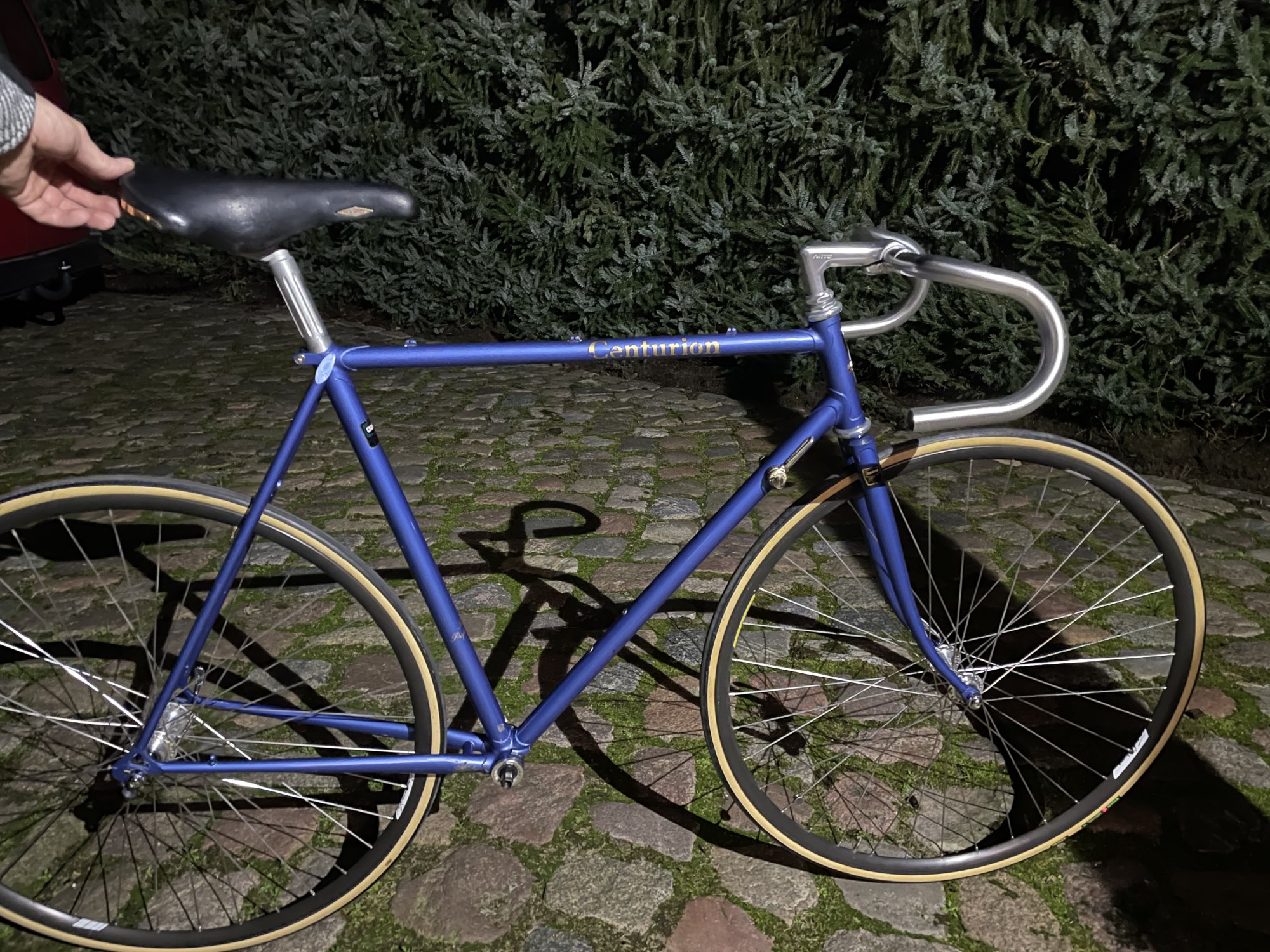

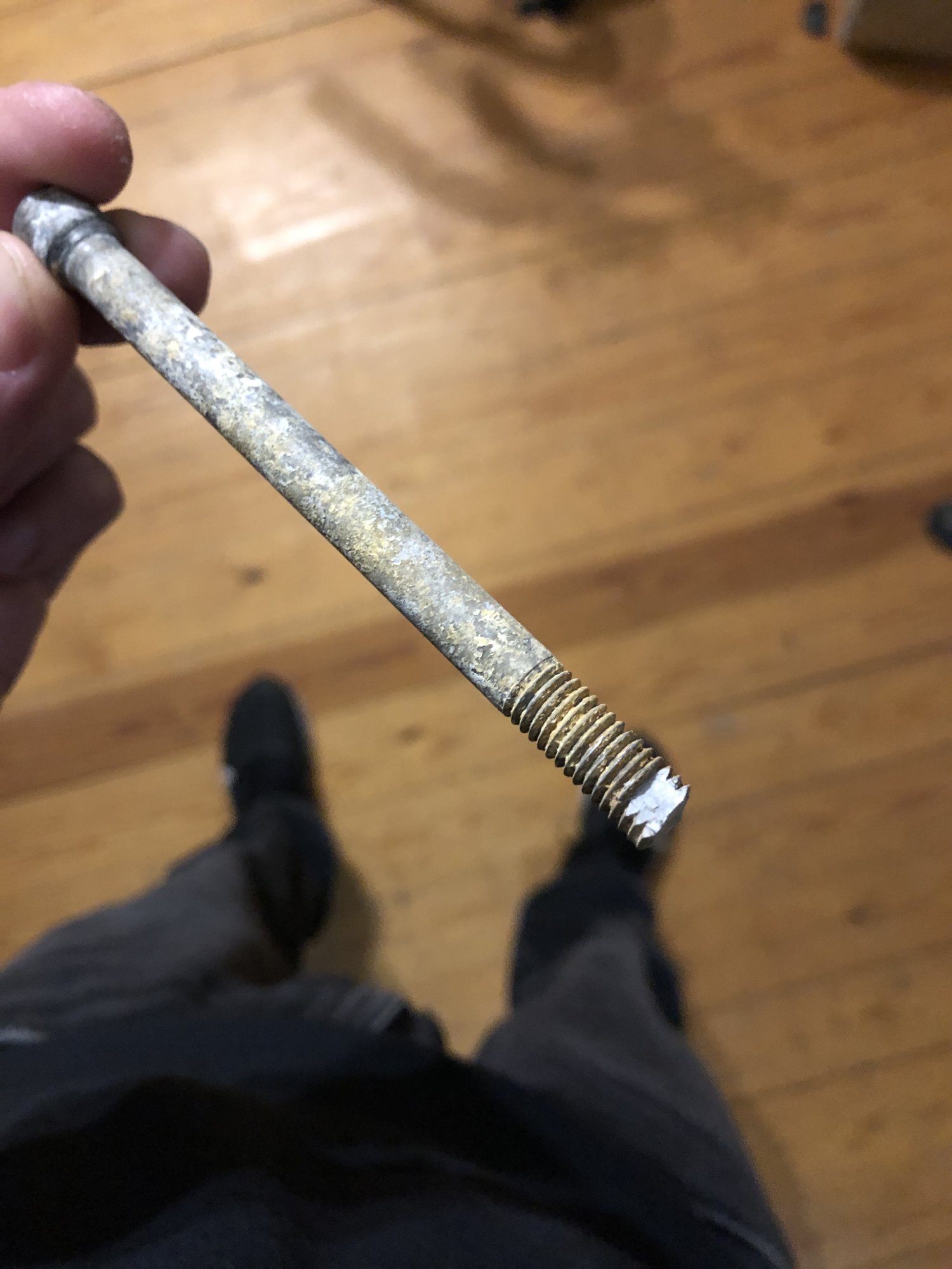

Hab mir hier mal wieder einen schönen Zonk eingefangen: festgebackener Vorbau. Ich frage mich allerdings, was das für Rückstände sind. Sieht für mich kalkig aus. Was meint ihr? Kalklöser statt WD40 und/oder Co?
Eine Eigenart hatte der Vorbau zudem: da die Verschlusstülle offenbar verschütt gegangen ist, hat der Vorbesitzer eine ordentliche Ladung Silikon in die Vorbauöffnung gedrückt, die ich erst mal rausgepuhlen musste, um an den Gewindebolzen zu kommen. Als ich diesen freigelegt habe, ist er mir beim Versuch den Vorbau zu lösen dann auch noch abgebrochen. Wie man sieht: Keine Erfolgsgeschichte bislang ...
Glaube schon, dass das in erster Linie (Alu-) Korrosion ist. Würde die üblichen Rostlöser da reinhauen ggf. auch das von Metaflux.
Und Wärme bzw. Hitze (Heißluftfön)
Der Rahmen sieht aus, als ob er den Ärger wert wäre.. =)
Viel Erfolg

Mit etwas Glück kannst du den Konus noch unten schlagen aber ich glaube dem Vorbau selbst wirst du Gewalt antun müssen, sieht stark nach Alukorrossion aus. WD40 funktioniert aber sowieso nicht zum Rost lösen. Metaflux ist das richtige Mittel.
Danke euch beiden. Den Konus konnte ich tatsächlich bereits nach unten schlagen, aber wie du schon sagst @DaleCannon, den Vorbau hat das jedoch nicht gejuckt, dem werde ich im weiteren Verlauf Gewalt antun müssen. Dann werde ich mal Metaflux besorgen.

Ja, den Ärger ist er wert, ist ein Marschall, das leider wenig Liebe bekommen hat in letzter Zeit.

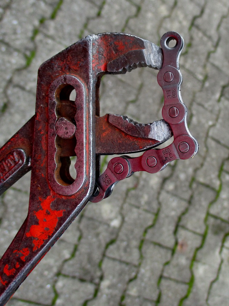

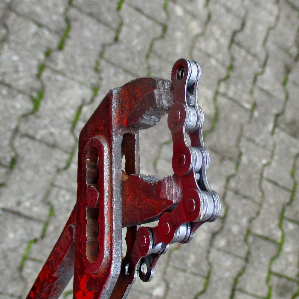

Vielleicht tut es auch ein Ölfilterschlüssel, sofern zur Hand:
P.S.: eventuell reicht es auch, es kopfüber in den Schraubstock zu setzen und den Flaschenkörper zu drehen.
Schrammschutz (Lappen, Leder) zwischengelegt.

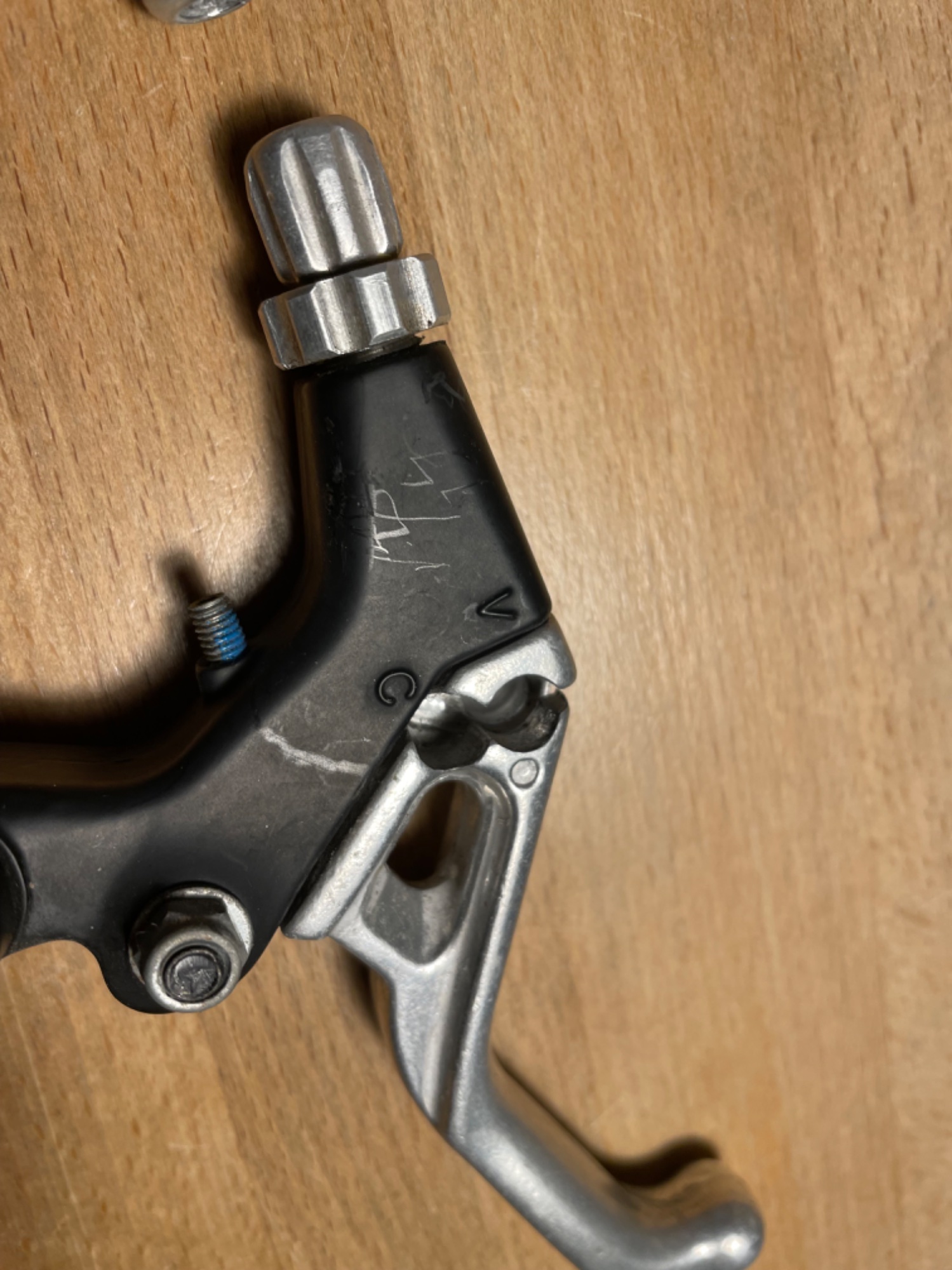

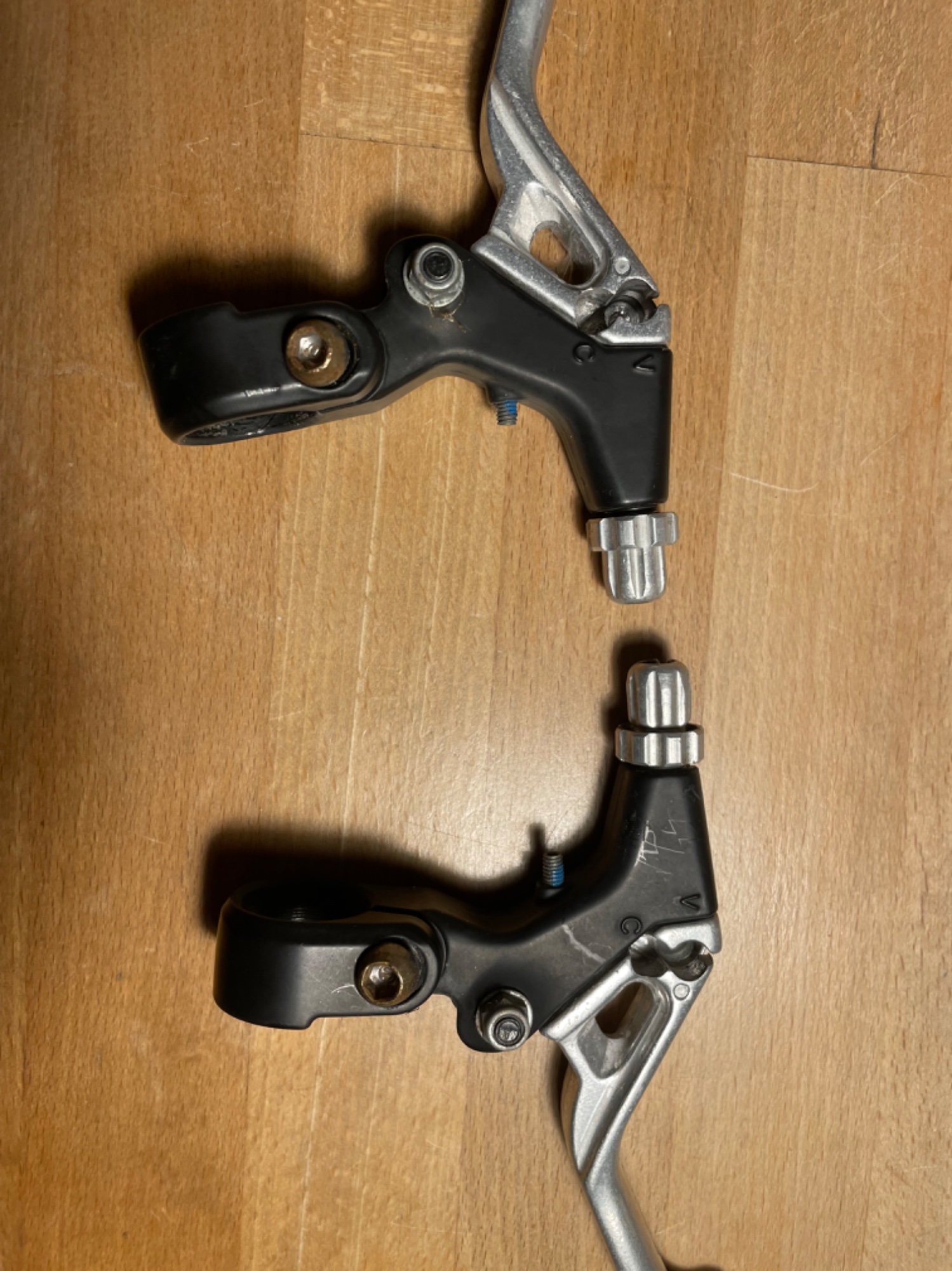

Habe gerade Hebel abgeschraubt, die verschiedene Aussparungen für Canti und V-brakes haben.
Gibts das öfter? Ich sehe es zum ersten Mal. Hersteller ist li tech
@mr.bibendum, übernehmen Sie… :)
