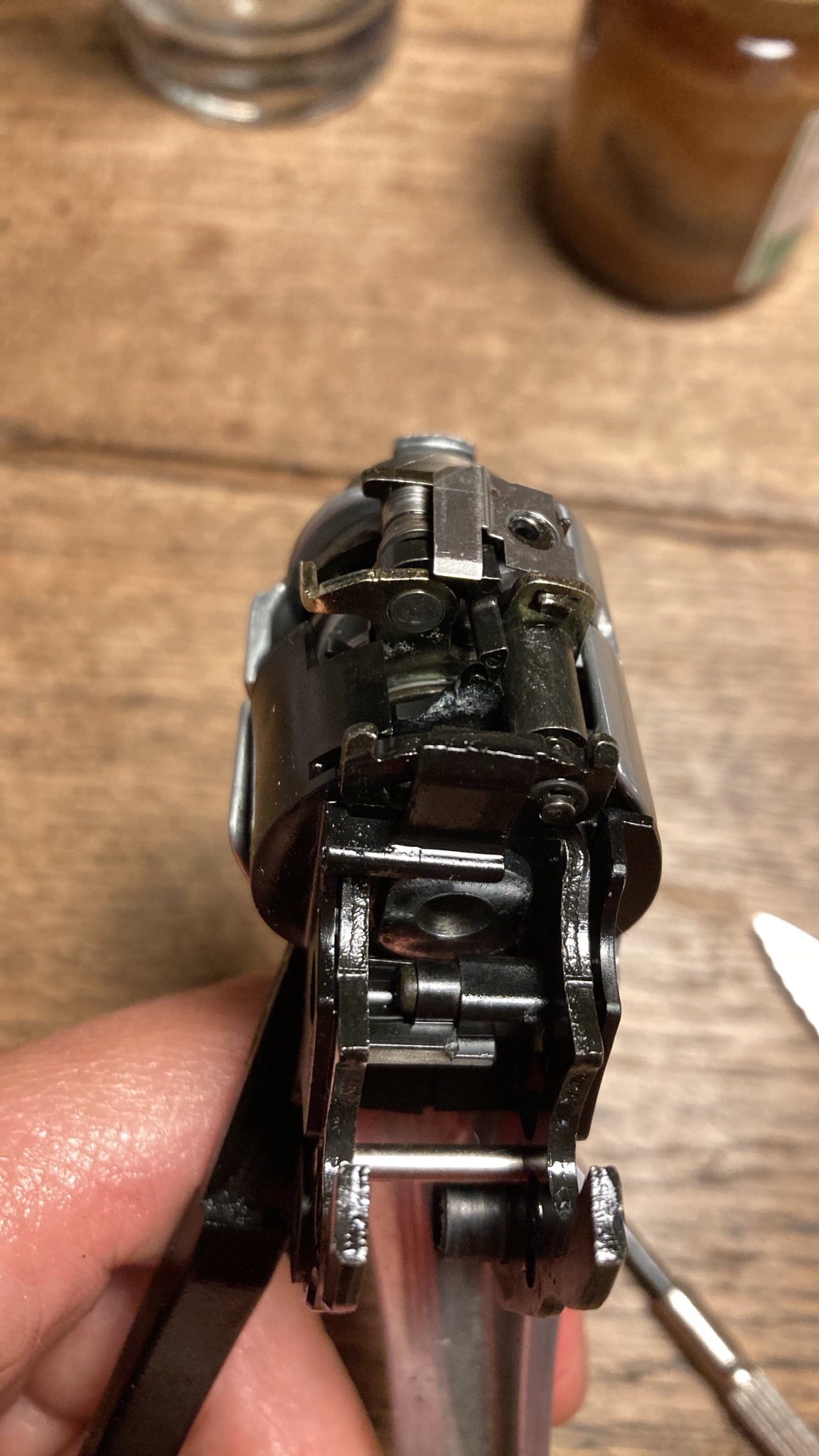

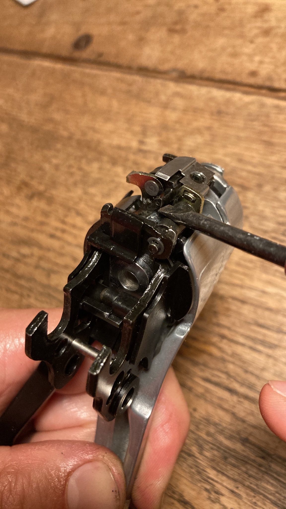

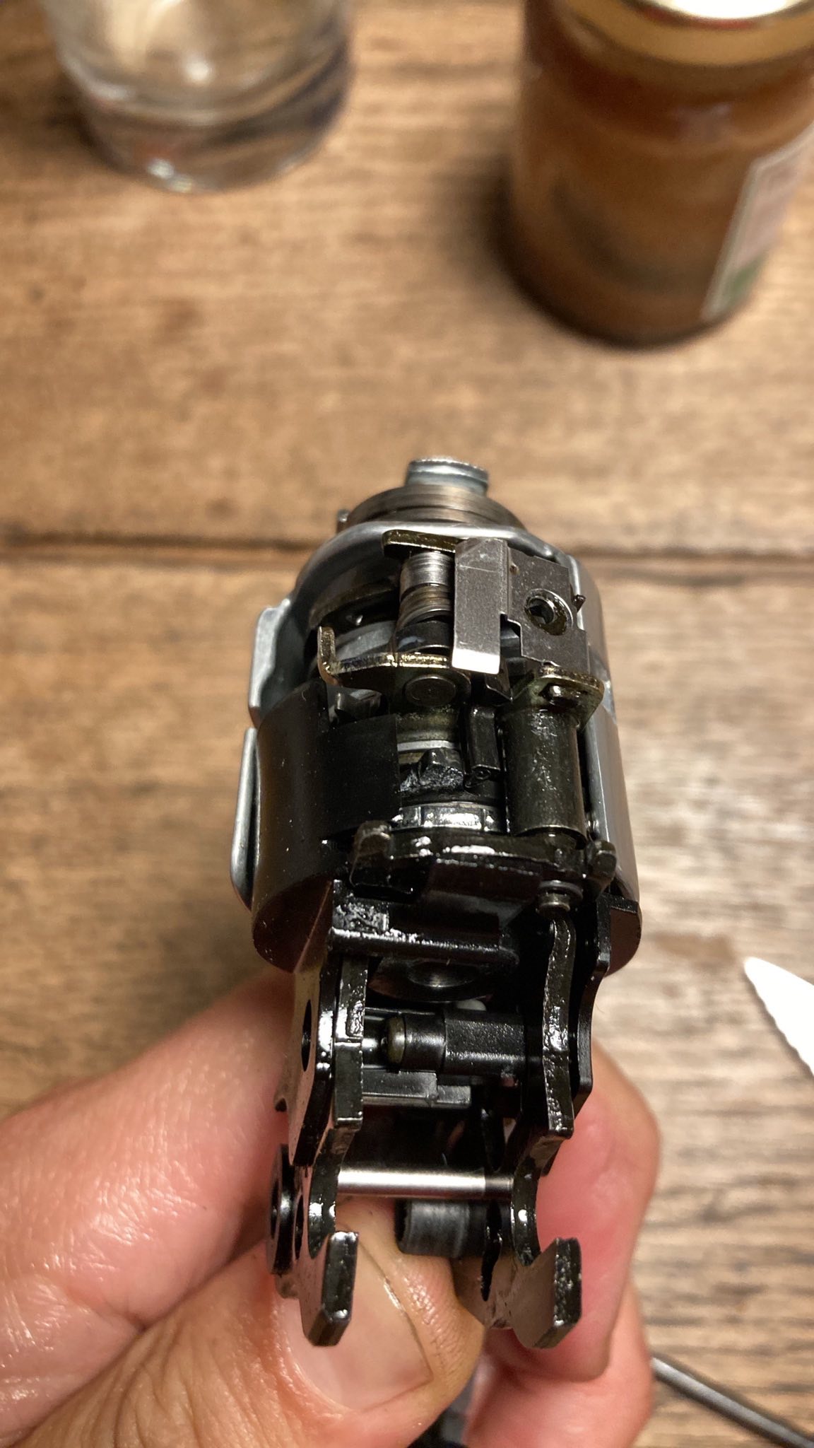

Guten Abend,
Am Wochenende wollte ein rechter 6600 STI schon nicht mehr in die zwei schwersten Gänge bzw hat widerwillig hochgeschaltet. Heute wollte er gar nicht mehr. Der kleine Hebe geht „ins Leere“ (wie wenn ich im schwersten Gang wäre). Ordentlich gespült habe ich und auch mal die äußere Abdeckung entfernt. Hier zwei Bilder, einmal Hebel „normal“ und einmal „durchgedrückt“.
Wenn ich hier oben diese Teil hochdrücke schaltet. Hat jemand einen Tip wie ich hier weitermachen kann?
Danke!
Felix

Guten Abend,
Anhang anzeigen 1494783Anhang anzeigen 1494784
Danke!
Felix
Klingt blöd, aber bevor du an die Innereien gehst- hast du schon wärme probiert?
Damit habe ich bisher wirklich 95 Prozent aller Hebel wieder fit bekommen. Es sei denn natürlich, es hätte irgendwo geknackt, so dass es nahe liegt, dass wirklich was gebrochen ist

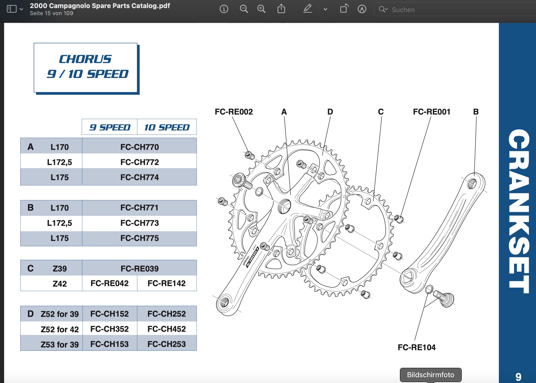

10f kam im Jahr 2000. Die Recordkurbel hatte da die Kettenblattschraube hinter dem Kurbelarm, die Chorus noch nicht:

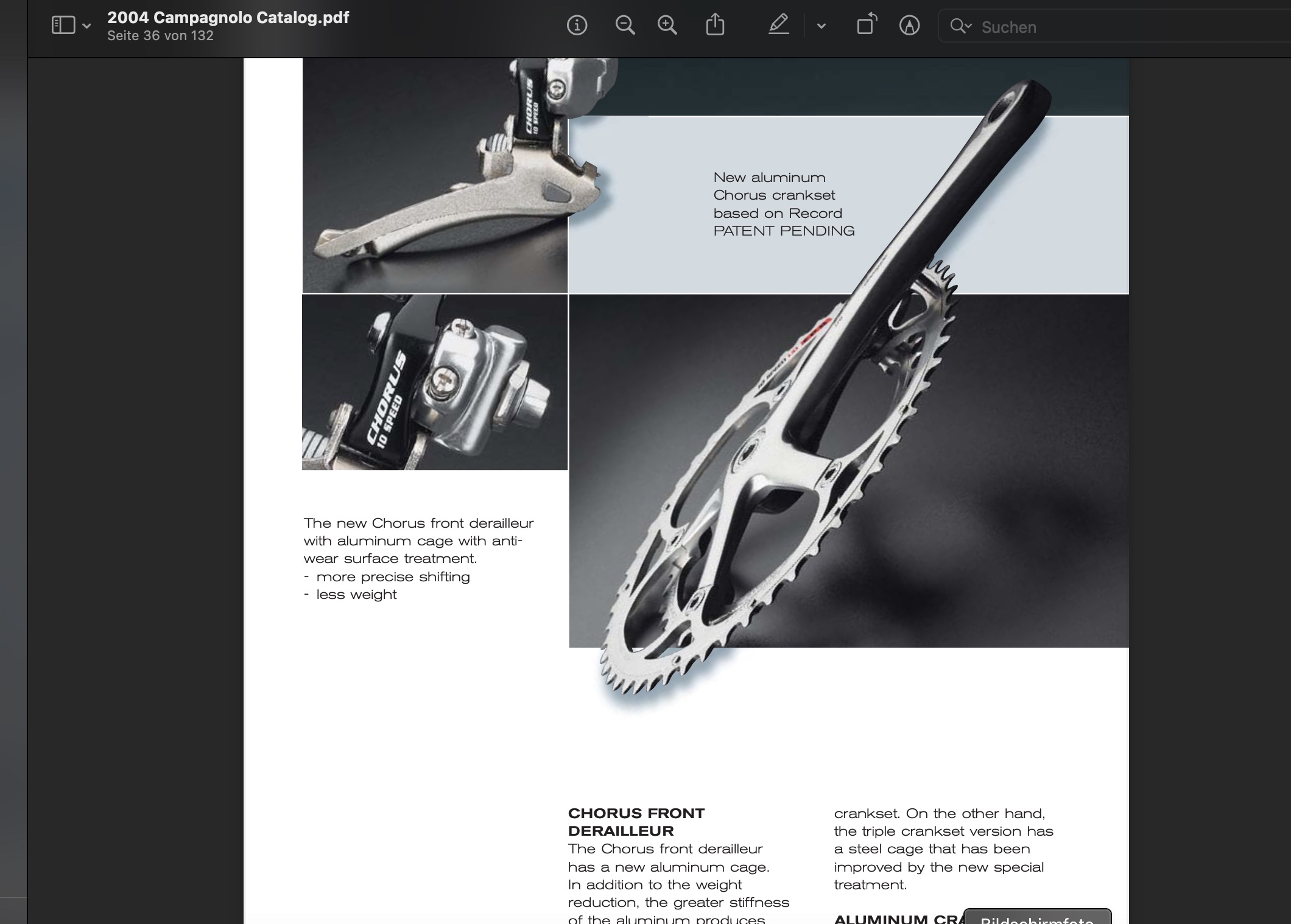

Bei der Chorus dann auch ab 2004 mit dem entsprechenden Hinweis im Katalog, dass es das Record Design ist:
Bei der Chorus dann auch ab 2004 mit dem entsprechenden hinweis im Katalog, dass es das Record Design ist:

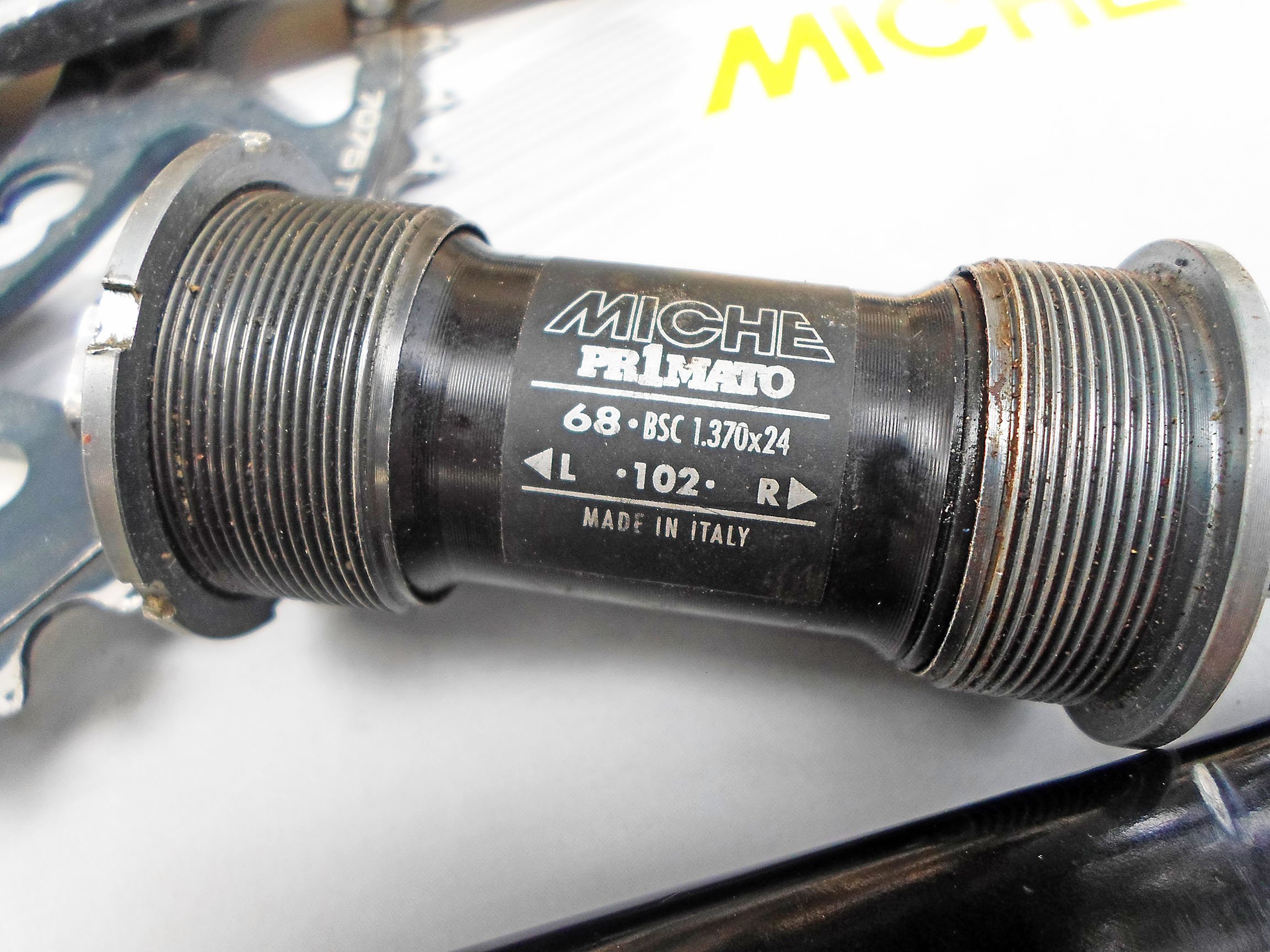

ich frag' mich nur: das Record Patronen-Lager mit 102mm Wellenlänge ist über mehrere Generationen kompatibel geblieben? Oder gibts da irgendwelche Brüche (abgesehen von Tripple), aber sowohl Chorus als auch Record, Carbon oder Alu? Ich frage nur, weil bevor ich anfange die Gruppe zusammenzusuchen würde ich gerne mit dem Innenlager anfangen.
ich frag' mich nur: das Record Patronen-Lager mit 102mm Wellenlänge ist über mehrere Generationen kompatibel geblieben? Oder gibts da irgendwelche Brüche (abgesehen von Tripple), aber sowohl Chorus als auch Record? Ich frage nur, weil bevor ich anfange die Gruppe zusammenzusuchen würde ich gerne mit dem Innenlager anfangen.
Ja ist es. Chorus-Innenlager (u. a. Umwerfer und Naben) habe ich noch welche liegen, schreib mich ruhig an.
das erklärt zumindest, warum die record 4kant patrone in ITA so schweineteuer gehandelt wird. Danke dir. Naben hab' ich...Rest wird mit ganz wenig Eile zusammengesucht.
Innenlager dürfte ich noch eins haben, welches weg kann, glaube ich. Bin mir aber nicht sicher, ob BSA oder ITA. Die Lagerschalen lassen sich m.W,n problemlos, tauschen. Ich schaue morgen mal nach dem Lager…

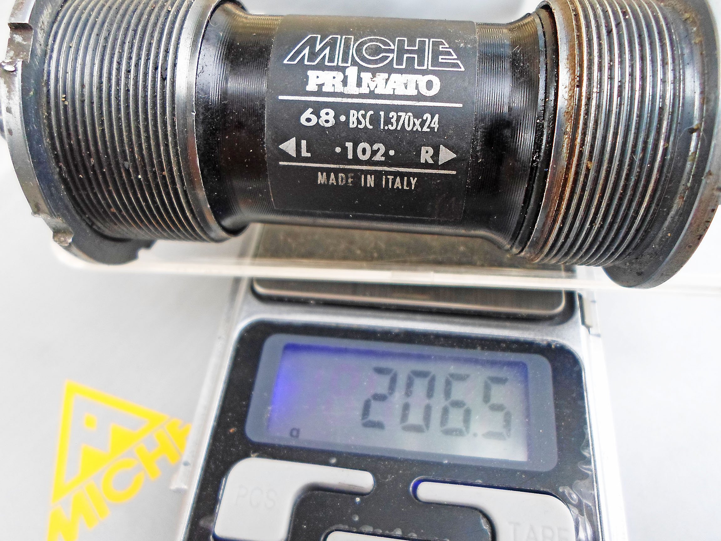

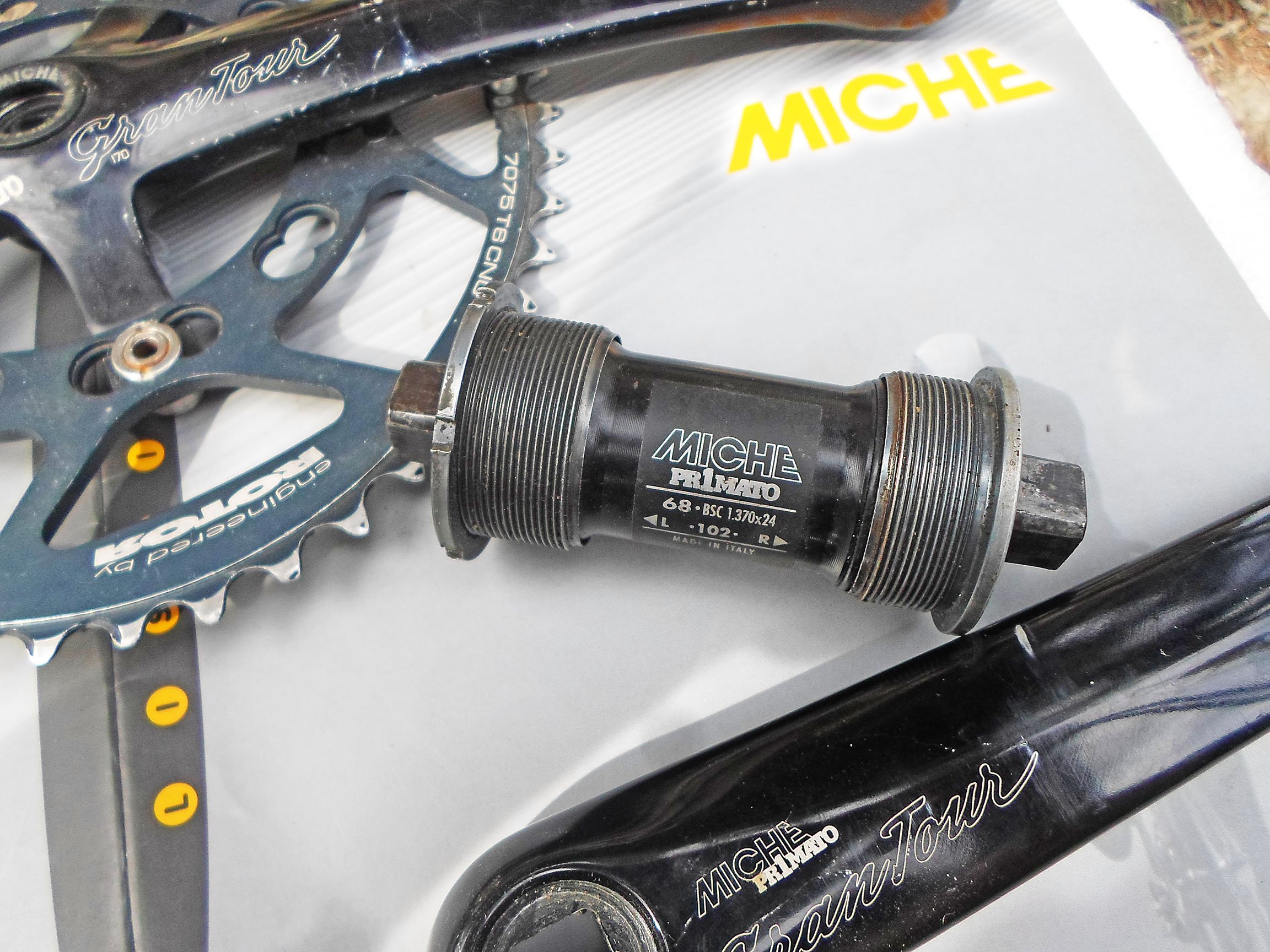

Miche Primato
