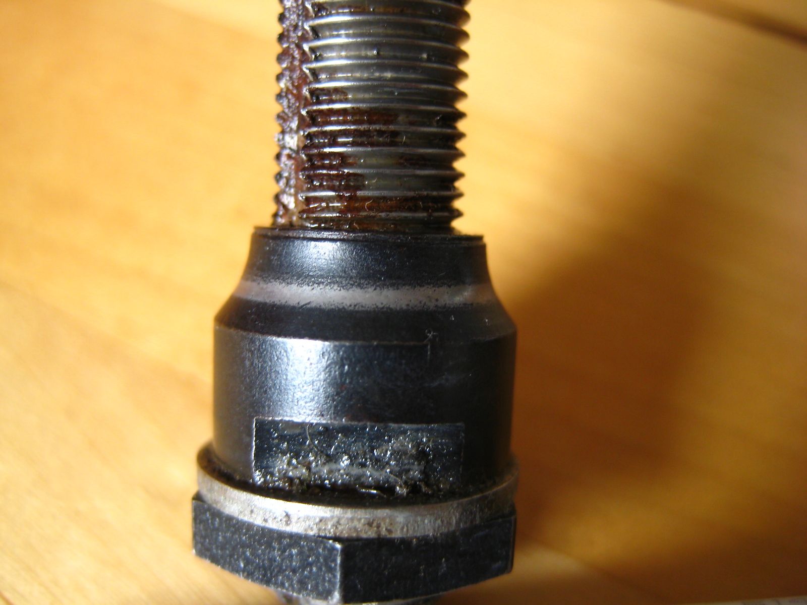

sodale, jetzt ist hier die dritte Nabe offen, hat schöne Laufflächen (s.u.)! Oder? Neue Kugeln bestellen, ordentlich fetten und alle halber Jahre mal reinschauen oder fehlt mir da noch n Schritt in meiner Denke? Würde diese Kugeln nehmen, wenn niemand widerspricht...:
http://www.kugel-winnie.de/epages/62136757.sf/de_DE/?ObjectPath=/Shops/62136757/Products/01030100125
Kann ja noch hundert 1/4" für vorn mit bestellen damit sich der Versand lohnt...

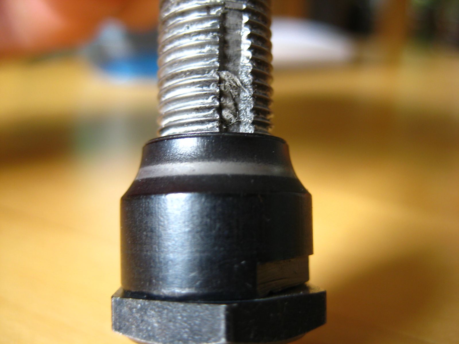

Habe jetzt die Schalen mit Dynamic Hochleistungsfett ausgeschmiert (ca. 40 Tonnen pro Seite), je 13x 5/32er Kugeln eingesetzt, Welle mit Konus von links aufgeschoben und von rechts dann mit dem anderen Konus. Lager eingestellt, linker Konus gekontert, rechter noch nicht, da die Nabe weiterhin rau läuft. Schalen sahen beide gut aus. Woran kann das jetzt noch liegen???
Laufrad? Da ists mE ne echte Kunst den Punkt zu treffen beim Kontern, beim Kontern wirds immer wieder etwas tighter als gewollt. Ich brauch manchmal 6, 7 Versuche, bis es richtig passt.
Ich denke es ist dann einfach nur ein hundertstel zu tight :)
Ich hatte nochmal aufgemacht und gesehen, dass einige der Kugeln trotz guter platzierung vorher verrutsch waren. Kann ja aber nur beim rausziehen der Konen/Welle passiert sein. Oder muss ich da noch irgendwas beachten?
Achte mal darauf ob beim kontern die achse von der kontermutter mitgedreht wird. kann sein bei etwas angeditschtem gewinde. dann mußt du die andere seite der achse auch halten und dann kontern, so dass die kontermutter nicht nur nicht den konus mitnimmt sondern auch die achse nicht..

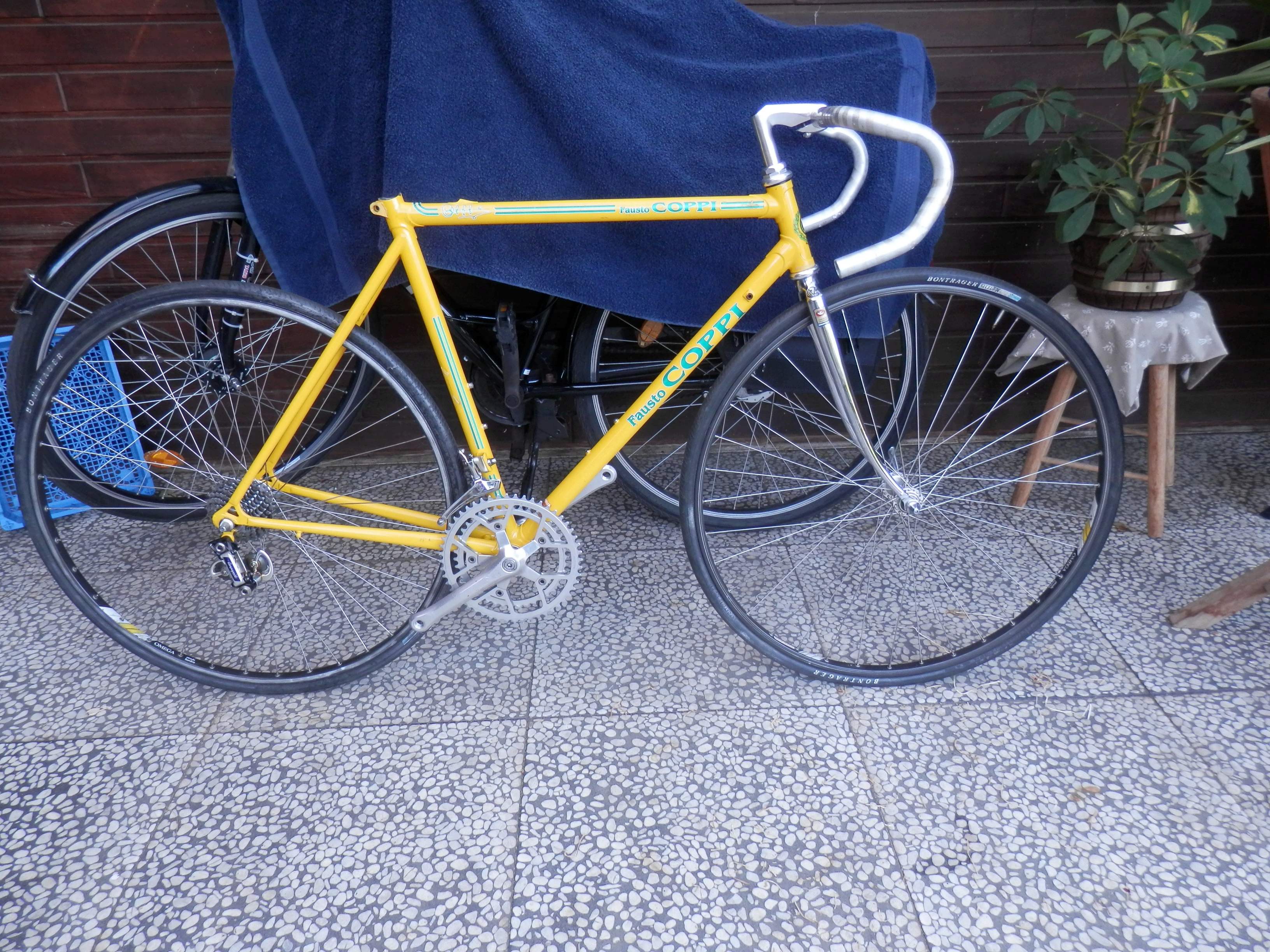

Moinsen Leutz,
baue gerade das nächste Rad zusammen. Nun eine Stylingfrage:
Sattel, Bremzzughüllen , Bremsgriffe und Lenkerband in schwarz?
Bremsen werden auch schwarz.
Also alles als Kontrast zum gelben Rahmen.
look here:
Wie abgebremst sind die Felgen schon? Kann man das anhand dieses Bildes erkennen? Handelt sich um Ambrosio 19 extra super élite
