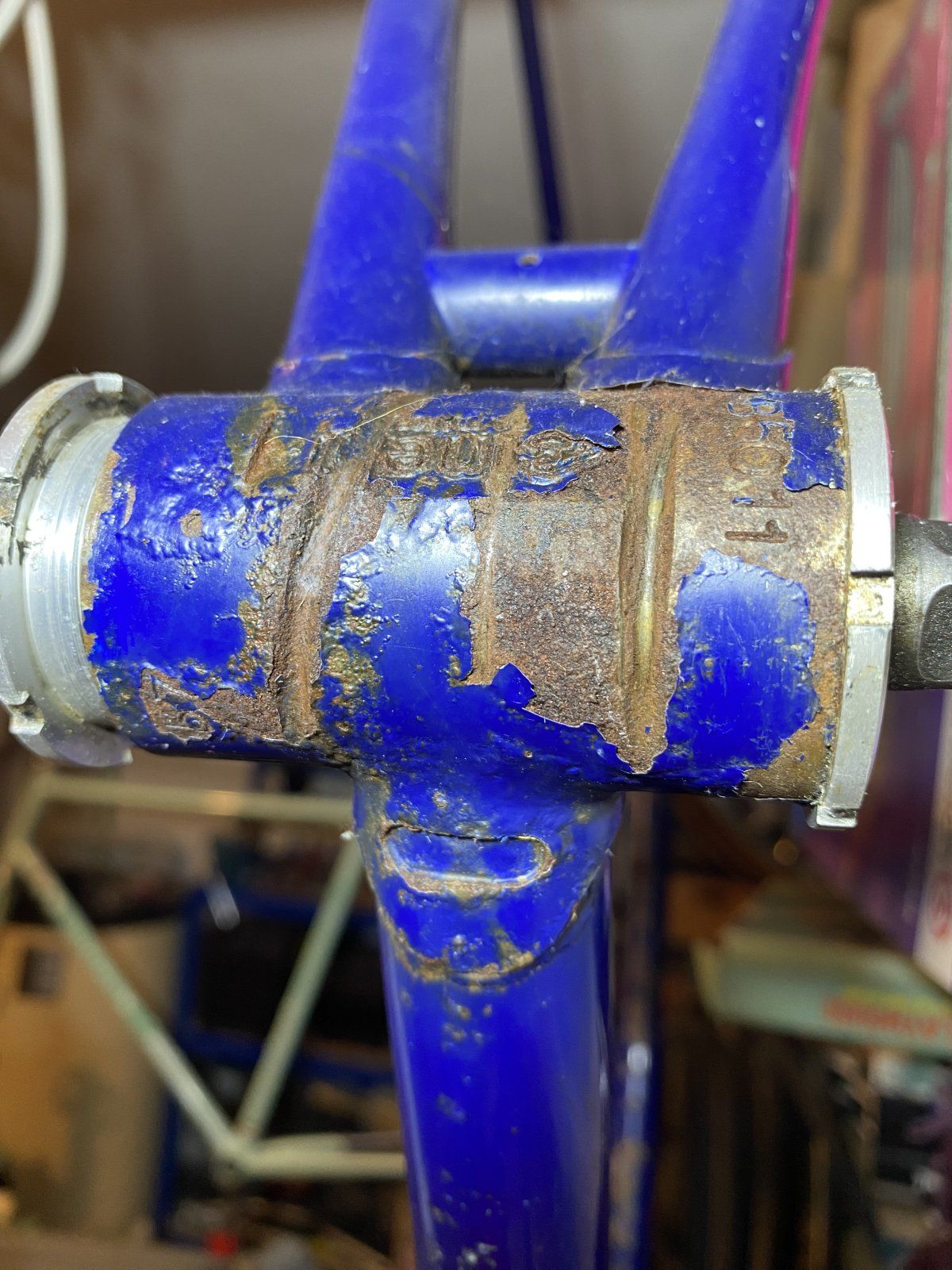

Hier wurde schon befürchtet das Seil würde die Muffe durch scheuern und schwächen bei den Schaltvorgängen
Kopfschütteln fällt mir dabei nur ein

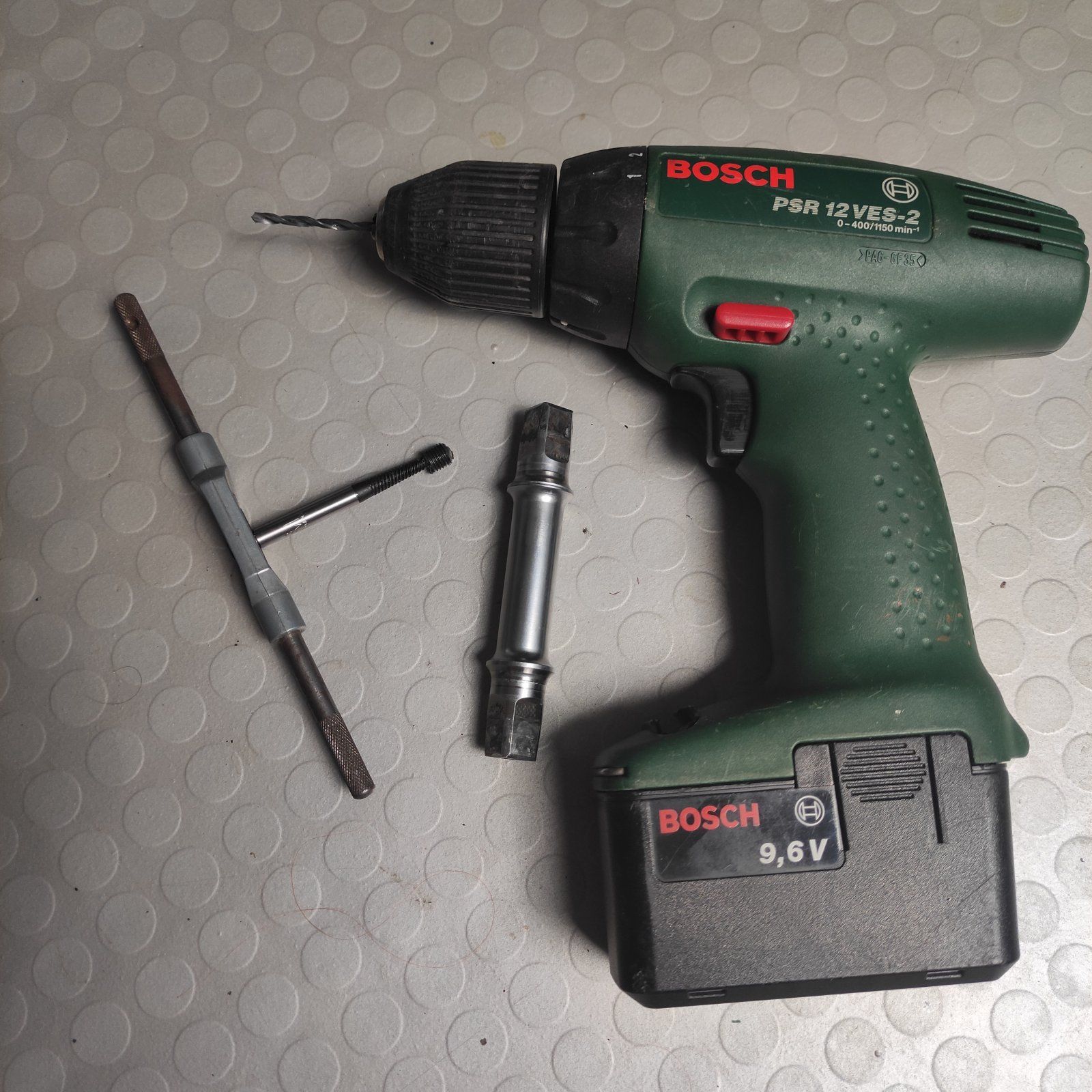

Das abgerissene Schraubenende ist raus...👍
Habe ein 3,5 mm Loch gebohrt (nach vorherigem möglichst mittigem Ankörnen des Schraubenstumpfes) und dann mit einem Linksausdreher und Scheideisenhalter den Schraubenrest vorsichtig herausgedreht.
Danke für alle Tips. Reparieren ist oft besser (und macht mehr Freude) als Wegschmeissen und Neukaufen !
Aha… :rolleyes:
Das war ganz bestimmt ein Schaltseil. An einen Motor gebunden und ein paar 1000km um den Rahmen bewegt vielleicht.
Ich denke, da hat jemand Rillen reingeschliffen als Führung, weil der Rahmen eigentlich für die Führung überm Tretlager gemacht war.
