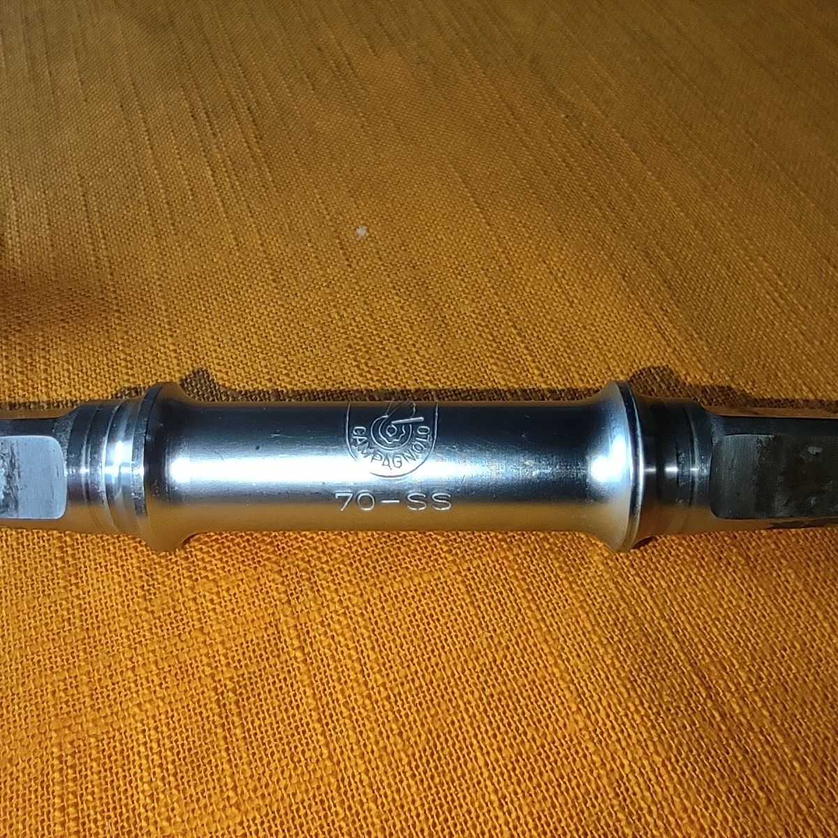

107 mm Welle.Welche Innenlager passen denn zu dieser 7200 EX Kurbel?
Anmerkung: This feature may not be available in some browsers.
107 mm Welle.
BSA (68 mm Gehäusebreite)Aber ISO... ?

Laut Velobase ist das JIS.ISO = Vierkantstandard
Äh. Also ich lese bei der FC-7200 ISO.Laut Velobase ist das JIS.
Meine Quelle war diese:Äh. Also ich lese bei der FC-7200 ISO.
https://velobase.com/ViewComponent.aspx?ID=2338c300-aa3c-4d07-9e85-98ebc6c74ac3&Enum=115
Mein ich irgendwo gehört zu haben, dass kurz danach erst auf JIS umgestiegen wurde. D.h. die EX-Kurbel war die letzte mit ISO.
Hier noch was dazu:
https://www.retrobike.co.uk/threads/confused-my-old-shimano-iso-sq-taper-is-bigger-than-jis.110315/
Uff. Gute Frage. Das widerspricht sich irgendwie....
Weiter unten klärt er es auf, dort schreibt er dass die älteren Dura Ace Kurbel ein JIS Low Profil Lager hatten. Unten im Keller habe ich noch ein BB-7500. Falls es bis morgen abend nicht gelöst ist, kann ich gern die Achse mit einem JIS vergleichenUff. Gute Frage. Das widerspricht sich irgendwie....
Aber selbst SheldonBrown hat geschrieben, dass Shimano bis auf "except older Dura Ace" JIS hat. D.h. wird wohl auf ISO hinaus laufen.
FC-7200 verwendet das BB-7500, ISO, 107mm BSA/ 109mm ITA. Siehe hierzu mein Beitrag vom 06.05.Uff. Gute Frage. Das widerspricht sich irgendwie....
Steht "BB-7500" auf der Welle?Weiter unten klärt er es auf, dort schreibt er dass die älteren Dura Ace Kurbel ein JIS Low Profil Lager hatten. Unten im Keller habe ich noch ein BB-7500. Falls es bis morgen abend nicht gelöst ist, kann ich gern die Achse mit einem JIS vergleichen
Eine solche Markierung wird man dort vergeblich suchen. Bsp für BSA: Shimano, 68, ein S (kreisförmig umrandet), 107, NJS und ein zweistelliger Code für Produktionsmonat und Jahr finden sich auf der Welle.Steht "BB-7500" auf der Welle?
So sieht meine Welle aus - ist es die richtige für die Kurbel FC-7200 mit den übergroßen Pedalgewinden?Eine solche Markierung wird man dort vergeblich suchen. Bsp für BSA: Shimano, 68, ein S (kreisförmig umrandet), 107, NJS und ein zweistelliger Code für Produktionsmonat und Jahr finden sich auf der Welle.

Ja, die passt zur FC-7200.
