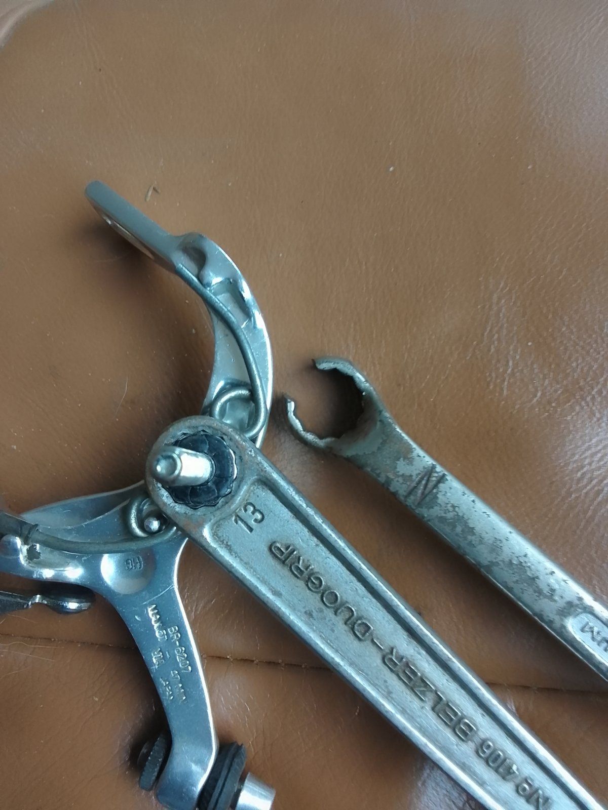

Wie kann ich diese Single Pivot Bremse (Shimano BR-6207) zentrieren? Mit einem Konusschlüssel kann ich nicht ansetzen wie bei anderen Bremsen, denn die Scheibe ist geriffelt und kein Werkzeug greift...

Zum Zusammenbauen geht der Ringschlüssel, aber nicht zum Zentrieren. Ein etwas gekröpfter Maulschlüssel geht aber. Er greift halt pro Seite nur 2 Zähne. Eignentlich sogar nur einen. Aber es geht.
Wenn das nicht reicht, ein kleiner Zangenschlüssel geht auch.

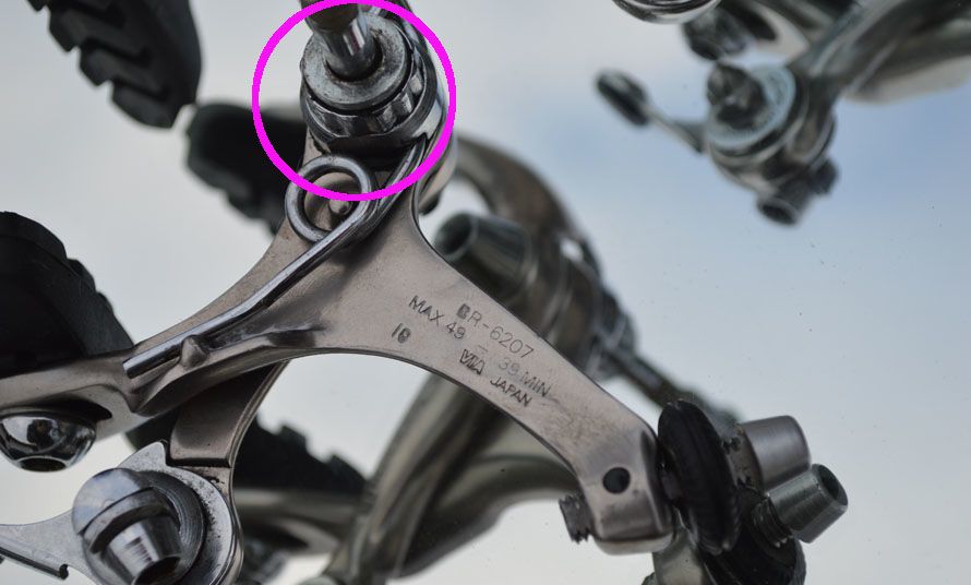

Du kannst doch den Innensechskant des Bremsbolzens vorne nehmen , dafür ist der doch extra gedacht , der Bolzen ist doch durchgehend und mit dem Kopf vorne ein Teil , bei den Shimano Bremsen geht das so , die aussengezahnte Scheibe hinten ist dafür extra nicht gemacht , ist nur zum kontern da wenn man das Spiel der Arme auf dem Bolzen justiert vor dem Anbau nach einer kpl. Zerlegung 😉
Du kannst doch den Innensechskant des Bremsbolzens vorne nehmen , dafür ist der doch extra gedacht , der Bolzen ist doch durchgehend und mit dem Kopf vorne ein Teil , bei den Shimano Bremsen geht das so , die aussengezahnte Scheibe hinten ist dafür extra nicht gemacht , ist nur zum kontern da wenn man das Spiel der Arme auf dem Bolzen justiert nach einer kpl. Zerlegung 😉
Steht auch so in der Shimano-pdf.
