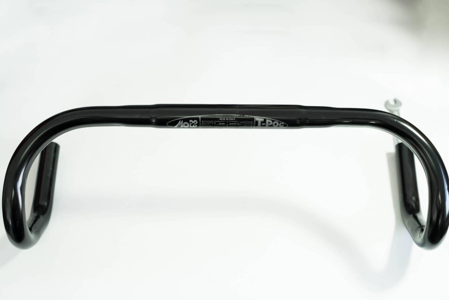

...heute habe ich eine Frage zu einer Cockpit-Kombination mit Komponenten von Modolo:
Ich möchte einen Vorbau vom Typ X-Tenos
mit einem Lenker vom Typ T-Poc
"verheiraten". Es fällt schon beim Einfädeln des Lenkers auf, dass dieser locker im Vorbau sitzt und dieser nicht extra, für den Einbau, gespreizt werden muss. Entsprechend muss ich den Vorbau geradezu "zuknallen", damit der Lenker einigermaßen sicher gehalten wird. :oops:
Beide Komponenten sollen lt. Unterlagen für 26.0mm Klemmmaß (auf dem Lenker steht es sogar drauf) eingerichtet sein. Was mache ich falsch...? 🤔
Die Kombination ist nicht serh glücklich, X-Tenos passt am besten zu X-Tenos.
Die X-Serie war bei Modolo "haut-de-gamme", dann gab es noch die T- und die Q-Serie. Welche davon die bessere war, weiß ich nicht.
Mir ist da noch so ein Maß 25,8 mm im Kopf. Kann das sein, dass das bei Modolo typisch war?
...der Lenker ist mit 26.0 gemarkt und hat tatsächlich 25.95. Da muss der Vorbau entweder zu üppig gestaltet sein, oder er hat eben klar mehr als 26.0. Der war nos, auf der Verpackung sind alle möglichen Maße benannt, jedoch nicht das Klemmmaß... 🤷‍♂️
...kleine Nachlese:
Der eigentlich zum Vorbau gehörende Lenker hat ein Klemmmaß von 26.02, also gerade mal 0.07mm mehr Durchmesser. Geholfen hat schlussendlich eine Alublech-Banderole mit einer Stärke von 0.1mm.
Entweder war der Vorbau doch nicht so ganz "haute de gamme", oder das überall publizierte Klemmmaß von 26.0 ist nicht stimmig...
