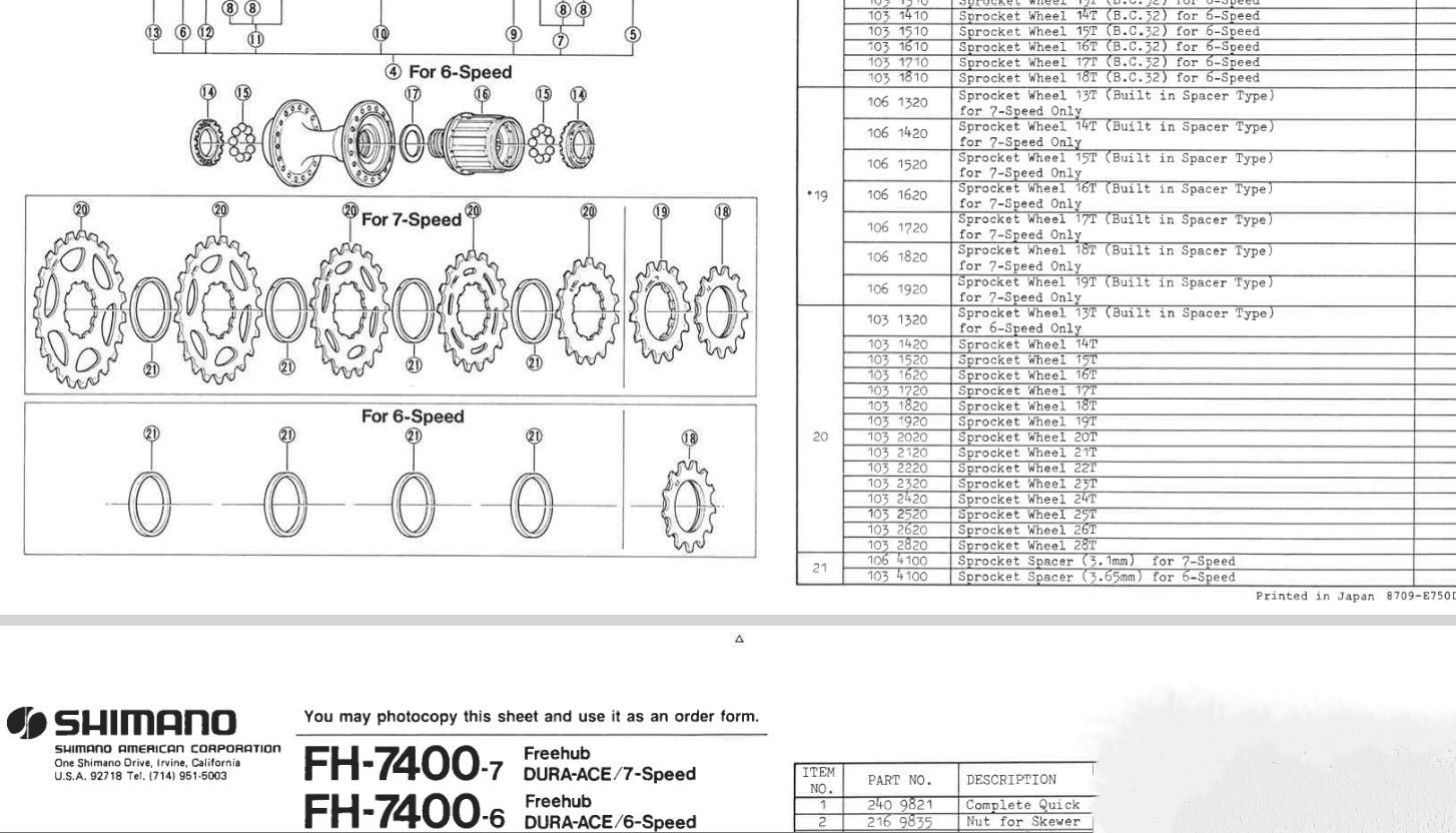

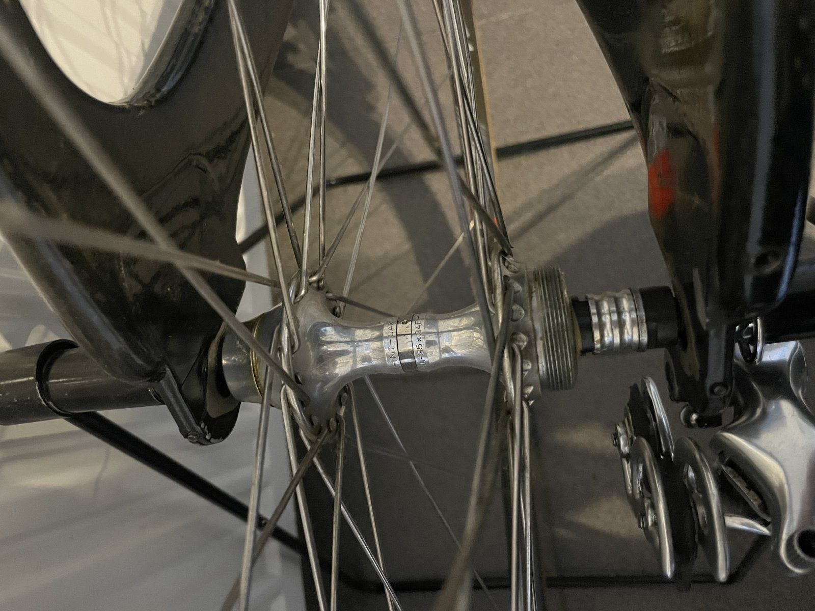

Bei Kassettennaben gab es unterschiedliche Abschlussritzel zwischen Ultegra und Dura-Ace. Dura-Ace hatte einen kleineren Gewindedurchmesser, dafür gab´s dann auch ein12er Ritzel. Das zweite Ritzel hatte eigentlich auch immer einen integrierten Spacer, ohne dieses ging das zumindest bei DA nie.Herzlichen Dank, und noch eine Frage; B.C. 34.6 bei 7 fach ist das das Gewinde ? Metrisch oder was anderes? Ich habe innen gemessen so ca 33,8 mm am Ritzel.
Ich frage weil ich noch eine anderes Ritzel mit kleinerem Gewinde gefunden habe und mich frage was das ist, dort gemesse innen ca 31 mm

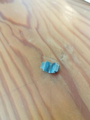

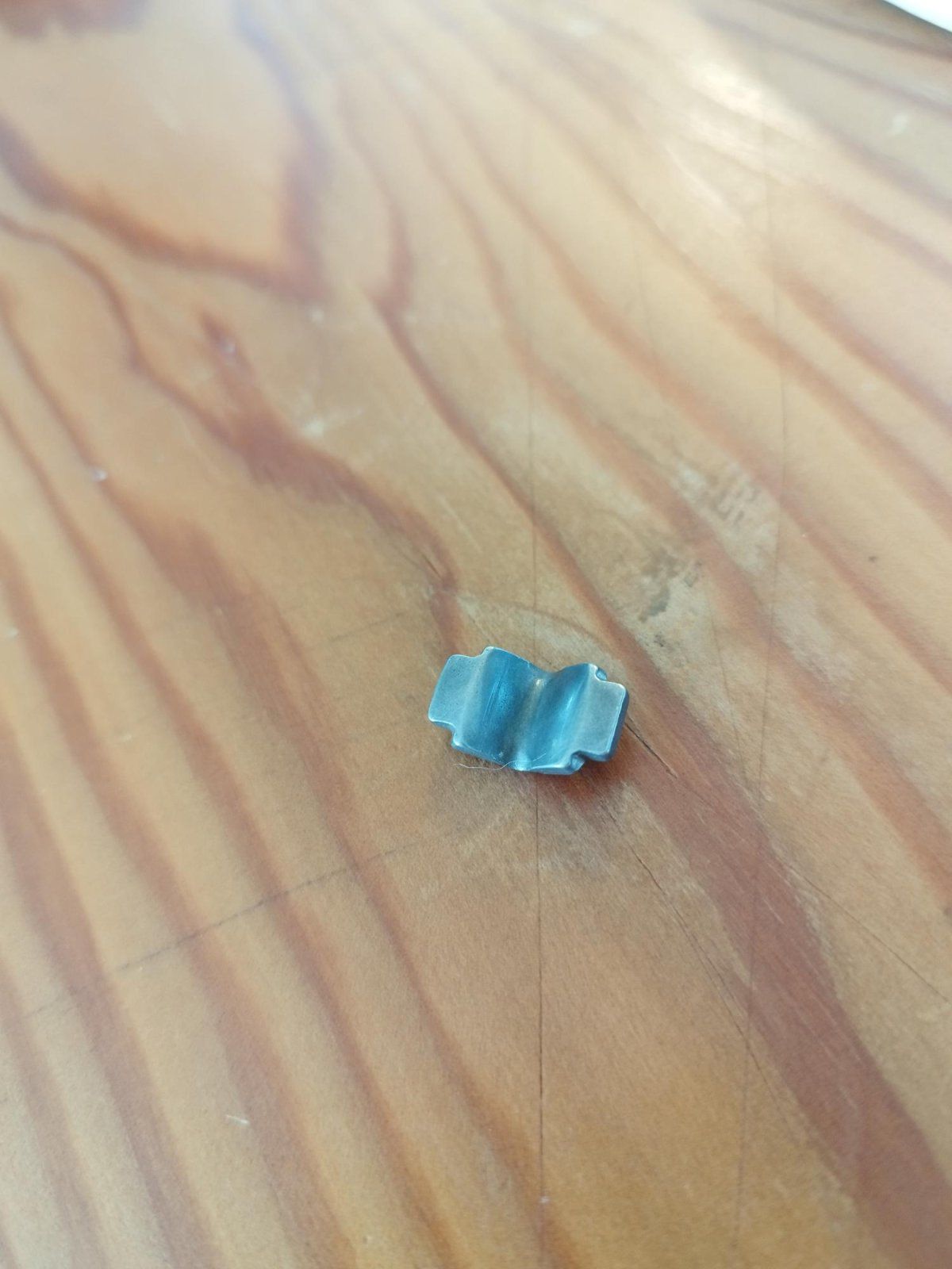

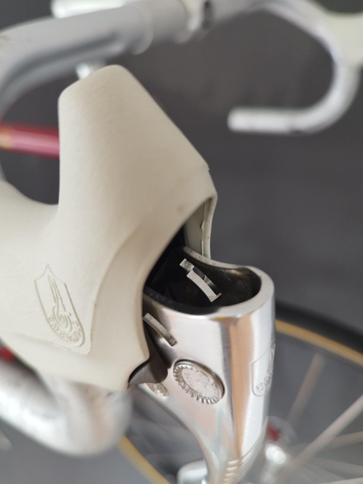

…mach mal ein Bild. Delta-Bremsen? 5-Gelenker, 3-Gelenker?Moin zusammen, kurze Frage: Gibt es irgendeinen Trick oder irgendwie eine Anleitung wie ich die Umlenkplättchen in meine C-Record Bremshebel reintüddel? Also ich dachte mir ich frage lieber direkt in die Runde bevor ich das Haus zusammenbrülle...
Danke im Voraus LG Lutz
Nun, das sind die ganz normalen Plättchen... denke ich. Wahrscheinlich Spitzzange, Geduld und Geduld oder Tipp.…mach mal ein Bild. Delta-Bremsen? 5-Gelenker, 3-Gelenker?
Und genau so ists geschehen! ist a weng fummelig, aber ging! Danke und GrüßeVon der Innenseite her, da wo der Schlitz am längsten ist einführen und durchschieben.
…ach, sorry! Ich hatte statt “Bremshebel“ irgendwie “Bremsen“ gelesen. Wer lesen kann (und diese Fähigkeit auch nutzt…) ist im Vorteil…Nun, das sind die ganz normalen Plättchen... denke ich. Wahrscheinlich Spitzzange, Geduld und Geduld oder Tipp.
