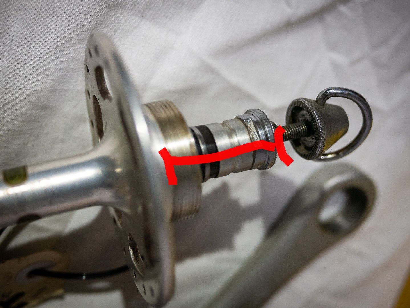

ich würde gern mein C Record Hinterrad von 126 auf 130mm aufspacern. Die passende Achse mit 140mm hab ich schon da, nun wäre meine Frage: macht man eine 2mm Unterlegscheibe jeweils links und rechts oder Beide auf die Antriebsseite ? Muss man das Hinterrad zudem neu zentrieren?
Ist das ein C-Record Schaltwerk mit Schrägparallelogramm? Warum verbaust Du da nicht die passende Kassettennabe? 130 EB und 8-fach Schraubkranz hat doch im direkten Vergleich nur Nachteile.

Es soll zeitlich passen, ist nen 89er Rahmen. Da gabs ja noch keine Kassettennaben von Campa und die C Record Schraubkranz Naben gab es ja auch in 130mm.

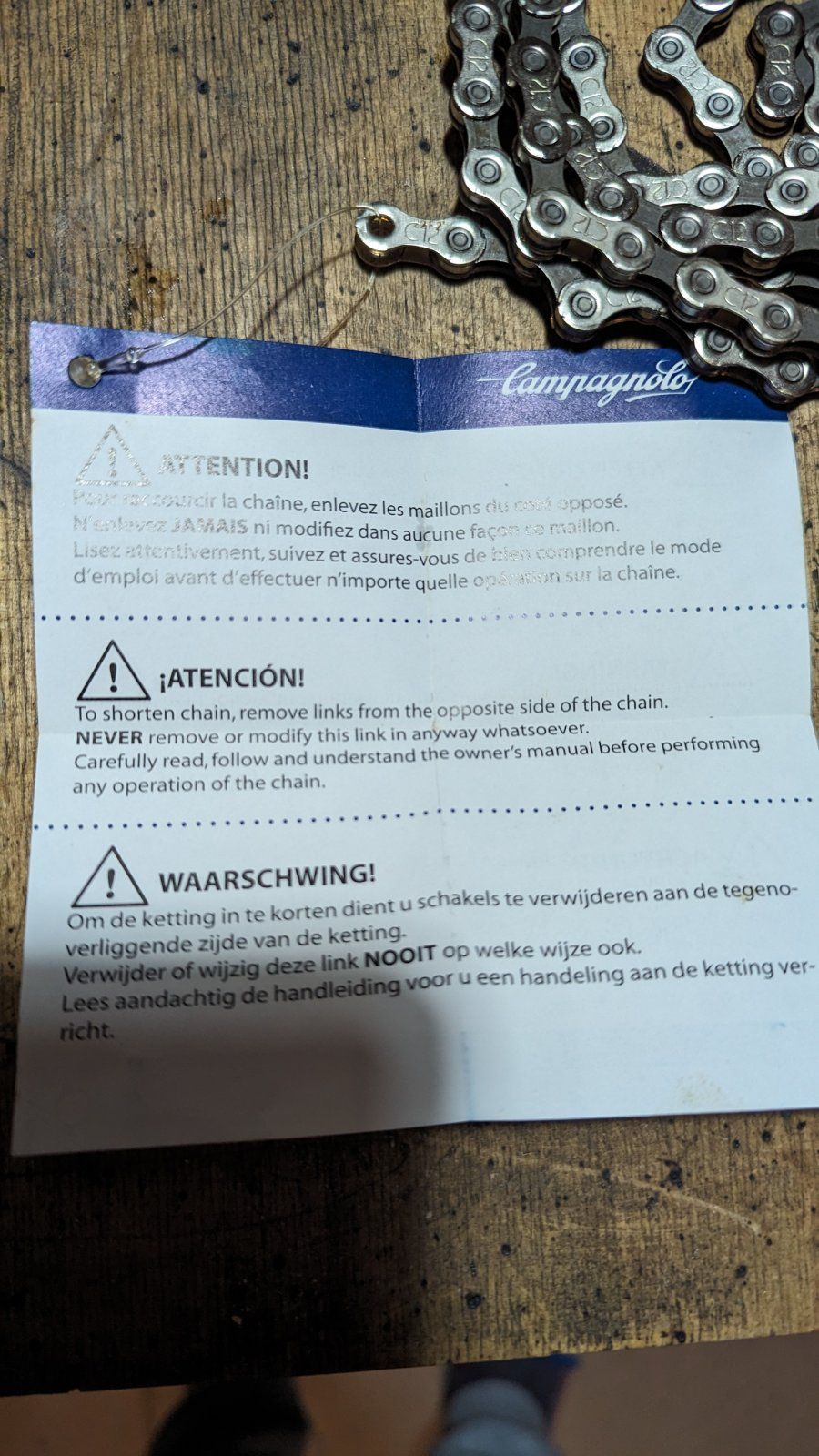

Ich hatte noch nie eine Campagnolo kette, will aber mit Kettenschloss fahren- bei diesem "entferne niemals auf keinen Fall dieses Kettenglied" geht es mir um Garantie Sachen wegen der eingravierten Nummer, oder? Danke

8fach wird es nicht, sondern 7fach. Es sind nämlich Friction Schalthebel verbaut , da find ich den 7fach Schraubkranz etwas passender.
Für einen 7fach Antrieb sollte der Abstand Gewindeende für die Schraubkranzaufnahme bis Ende Kontermutter 36 mm. betragen.
Dann einfach auf der linken Seite soweit aufspacern bis die 130 mm ebb erreicht sind.
Damit bekommst Du einen guten Speichenwinkel auf der rechten Seite und ein stabiles Laufrad mit ausgeglichener Speichenspannung.
Hab ich sogar. Ist halt doof die andere Seite zu kürzen wenn man die Kette wachsen will und nicht jedes Mal beim Wechsel einen Kettenmieter benutzten will... Oder geht es bei dem markierten Glied nur um die Nutzung der Niete... Dann ist's klar... Sorry 😔
Warum sollte man die Kette wachsen? Und wenn ja, wie oft tust du das? Nach 3 Monaten und 5000km ist die doch eh durch.

Der Achsüberstand nach dem Auflager auf der Antriebsseite ist damit identisch wie bei einer 126 mm Nabe und damit die Bruchgefahr auch nicht größer. Auf die grundsätzlichen Nachteile von Schraubkranznaben bei 130 mm. wurde ja bereits hingewiesen.
Wenn (wie @Levw897 schreibt) 7fach gesetzt ist, dann ist mein Ratschlag zum spacing einfach die folgerichtige Vorgehensweise.
