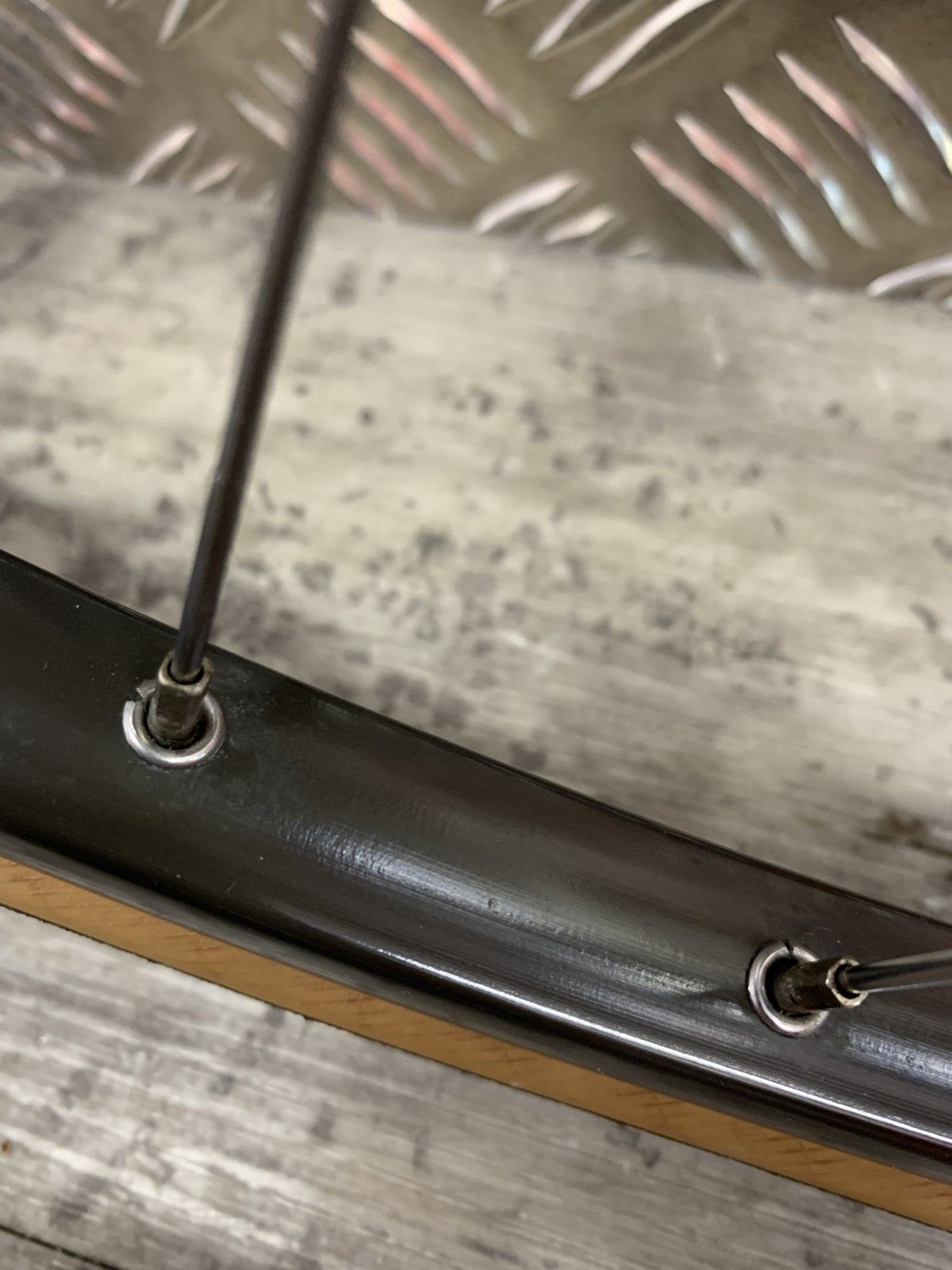

Hi zusammen, kurze Frage in die Runde. Wie kommen solche Risse in die Ösen. Sind das Spannungsrisse? Die Felge ist ja sonst zu 95% bis auf zwei drei Stellen unbebremst. Ist das noch unbedenklich?
Besten Dank für Eure Einschätzung.Anhang anzeigen 1381728
...das passiert ab und an in der Produktion beim Setzen dieser Ösen. Die Ösen sollen ja die Alufelgeschützen. Wenn diese keine Risse hat, ist noch alles in Butter...

Da sind die Ringe beim Aufspleißen gerissen. Nix Wildes, die Felge ist ja unversehrt.

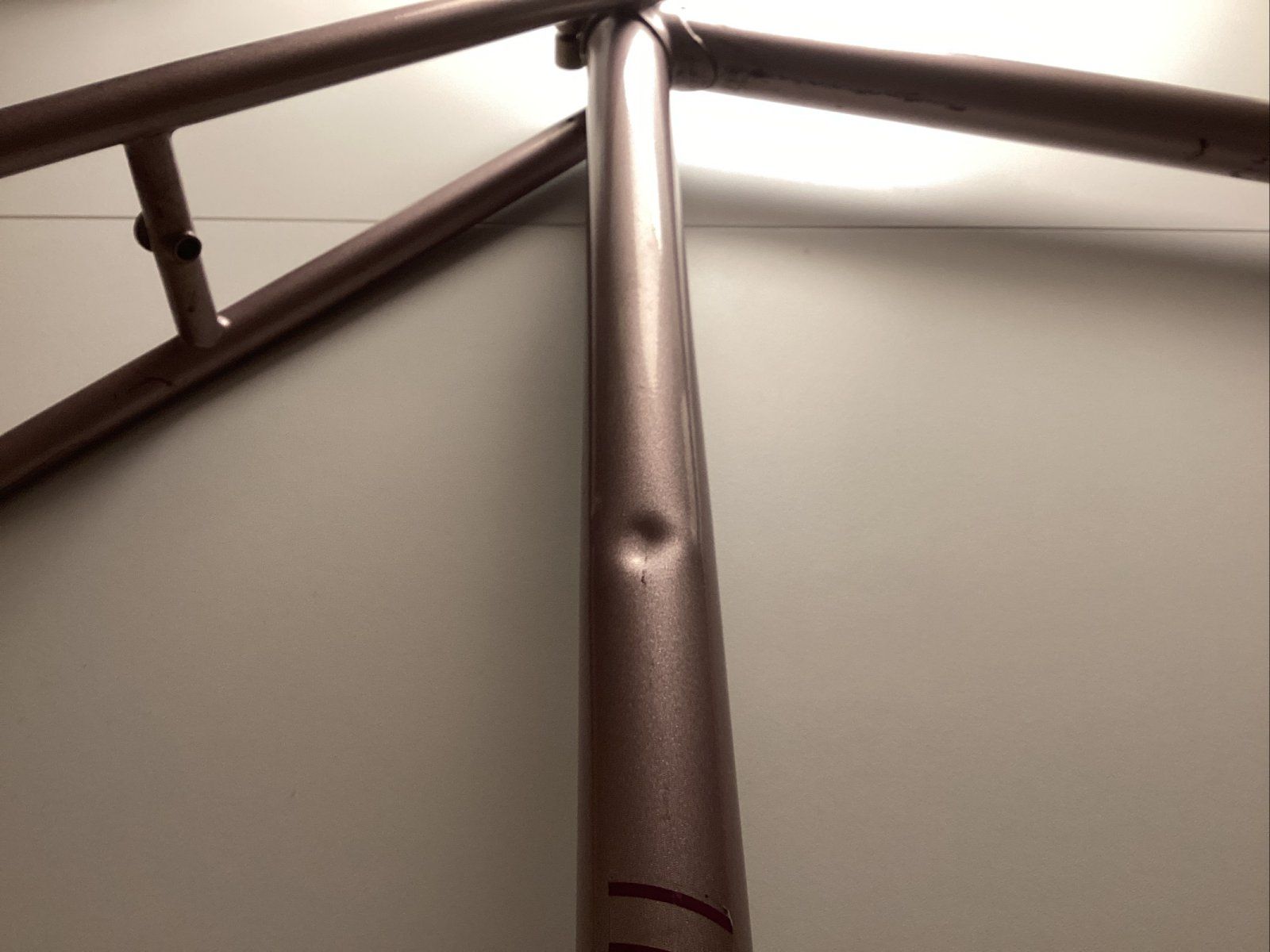

Ahoi Allesamt.
Habe letzten ein Paket aus Frankreich erhalten - leider wurde etwas ruppig damit umgegangen...
Was denkt Ihr, wieviel wird es wohl kosten, diese Delle wieder rausdengeln zu lassen?
Fall 1: Lack platzt ab.
Fall 2: Lack platzt nicht ab.
Gern einen offiziellen Kostenvoranschlag an mich persönlich.

Danke für die guten Nachricht. Solche Risse sind mir tatsächlich erst jetzt das erste Mal über den Weg gelaufen.
Ich habe vorsorglich eben noch die Felgen auf Risse gecheckt.
Alles so wie es sein sollte..Yeah!

Ja, sind wir hier jetzt bei my Hammer?
Das ist wohl zu weit weg vom Ende, als das man es von innen drücken kann.
Lassen und fahren!
Oder verzinnen und beilackieren, 107,50€.

Das liegt einfach daran das diese Nippeltöpfe aus zu hartem Material geformt wurden , das war nicht weichgeglüht oder sogar gar kein Tiefziehblech , die Risse waren schon direkt nach den bördeln des Randes da , das der Hersteller sowas auch noch ausliefert ist echt grottig und eine Frechheit .
Die sind also nicht im Betrieb entstanden , sondern ein krasser Produktionsfehler .
Funktionell macht das tatsächlich nichts , da kannst du beruhigt sein .

...nicht direkt gedengelt, sondern eher mit einem Dorn gedrückt.
Lack wird wahrscheinlich leiden - Kostenvoranschläge nur gegen Aufwands-Erstattung.

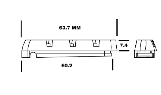

Ersatzbremsgummis für Canti-Bremse Shimano LX M-565 - gibt es die von Koolstop etc,?
Ich blicke da nicht wirklich durch.
Auf dem Originalbremsgummi steht: M65/T
Dies sind die Masse:

Ich blicke da nicht wirklich durch. Auf dem Originalbremsgummi steht: M65/T
Kool Stop R21, um 25-30€ / 4er Satz
https://www.koolstop.eu/catalog/rim-brakes-pads/vintage/r21-shimano-lx/
https://www.bikehit.de/de/bremsbela...1-lachsf-shimano-lx-cantim65-tve-4er-set.html
Brauchbare Alternativen gibt's für die Original-Belaghalter keine mehr - wenn du unbedingt Canti mit Cartridgebelägen willst könnten die Jagwire JS919V taugen.

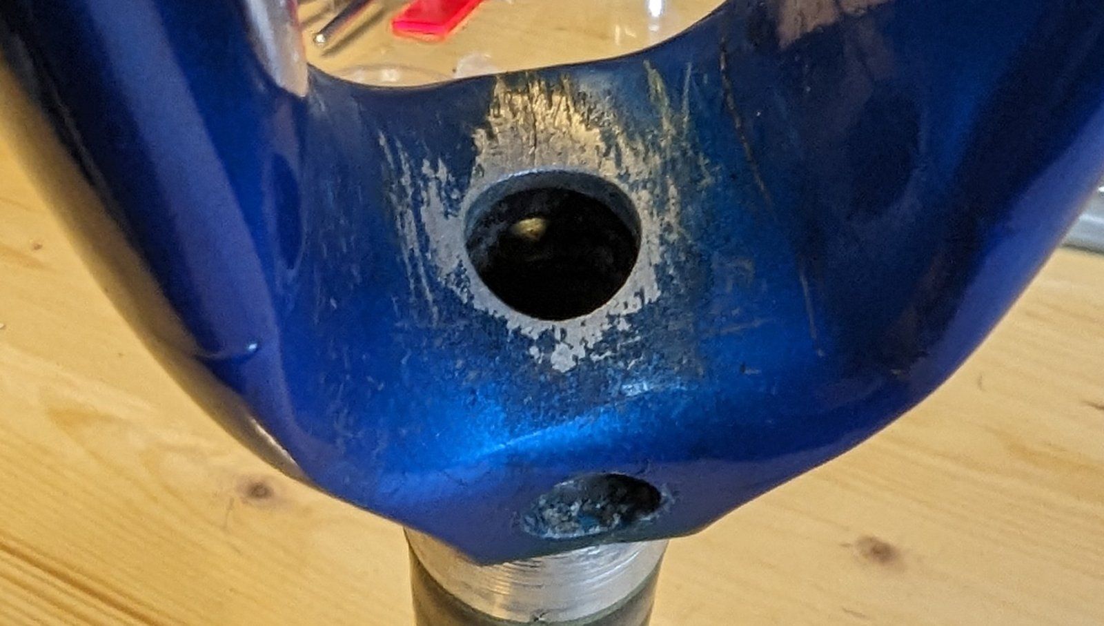

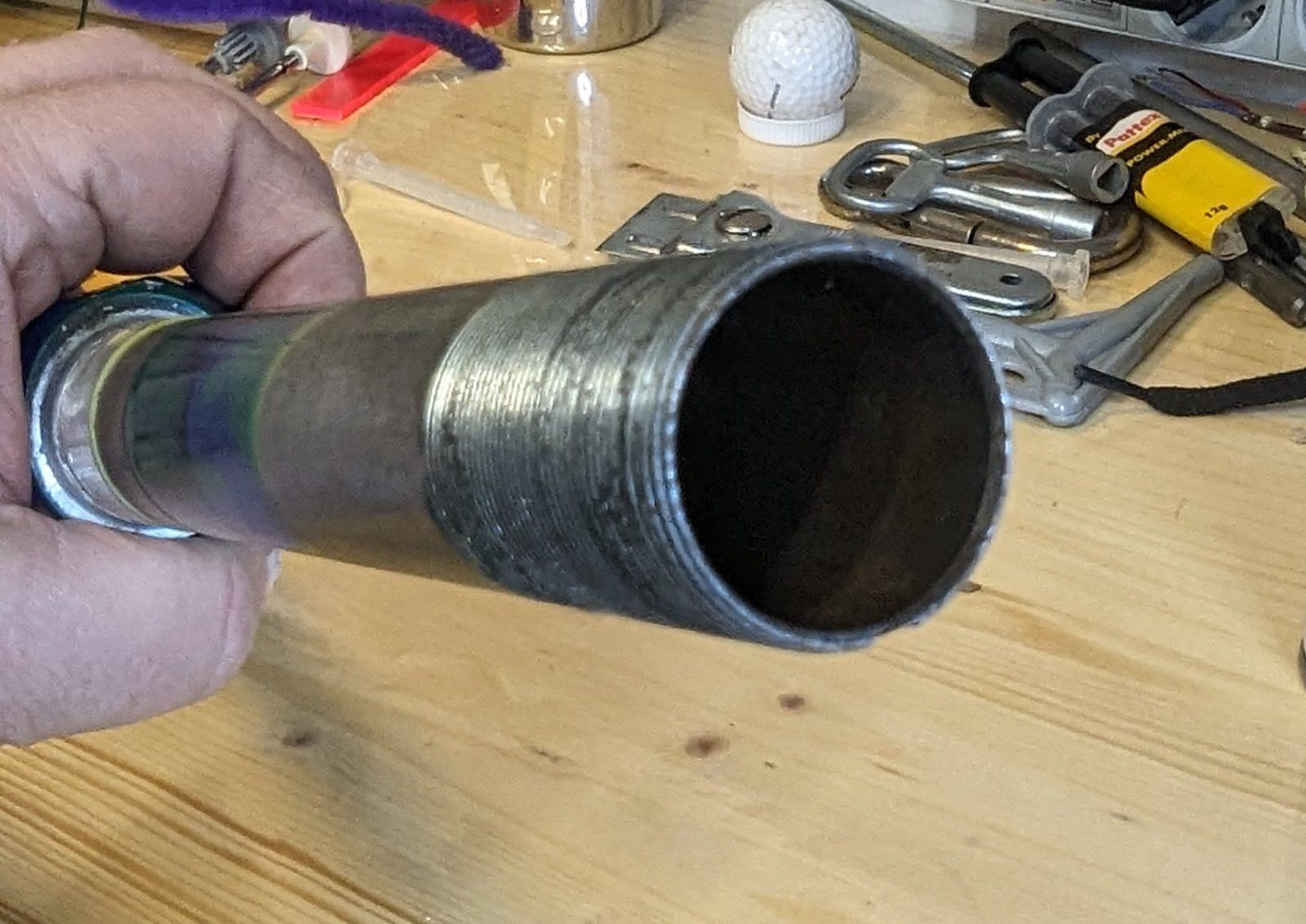

Was mache ich mit dem Rohr im Inneren? Da ist von unten viel Dreck und auch Wasser rein gekommen und es sieht leicht angerostet aus. Mit Lappen und Zahnbürste habe ich alles lose raus geholt.
So lassen? Mit Schleifpapier leicht säubern? Und wie verhindert man dass es weiter gammelt?
Von unten am Ende nen Stopfen, daß da nichts mehr rein kommt, oder muss das offen sein, damit ggf. Wasser das am Vorbau vorbei kommt unten raus kann?
Einen Stopfen mit Ablauf Bohrung 5 mm
Rohr mit Schleifleinen auswischen danach nen öligen Lappen durch ziehen und jut isses
