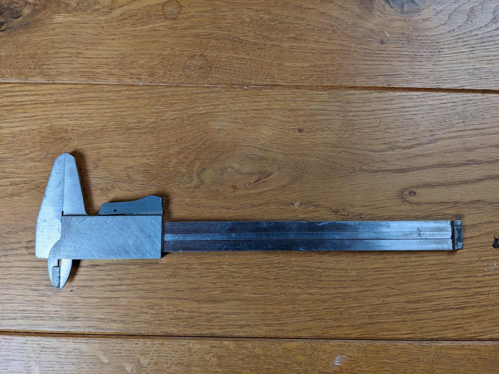

Hab beide!
Ergo: Leben im Griff und gleichzeitig wiederum nicht 😊

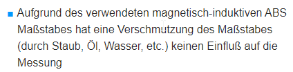

Der Digitale ist bzw. war problematisch, wenn in der Maschine gemessen werden sollte. Meist reichte ein Tropfen Emulsion auf dem Schieber, dass er die nächsten Minuten nichts Gescheites mehr anzeigte. Manche Aktuellen haben das nicht mehr:

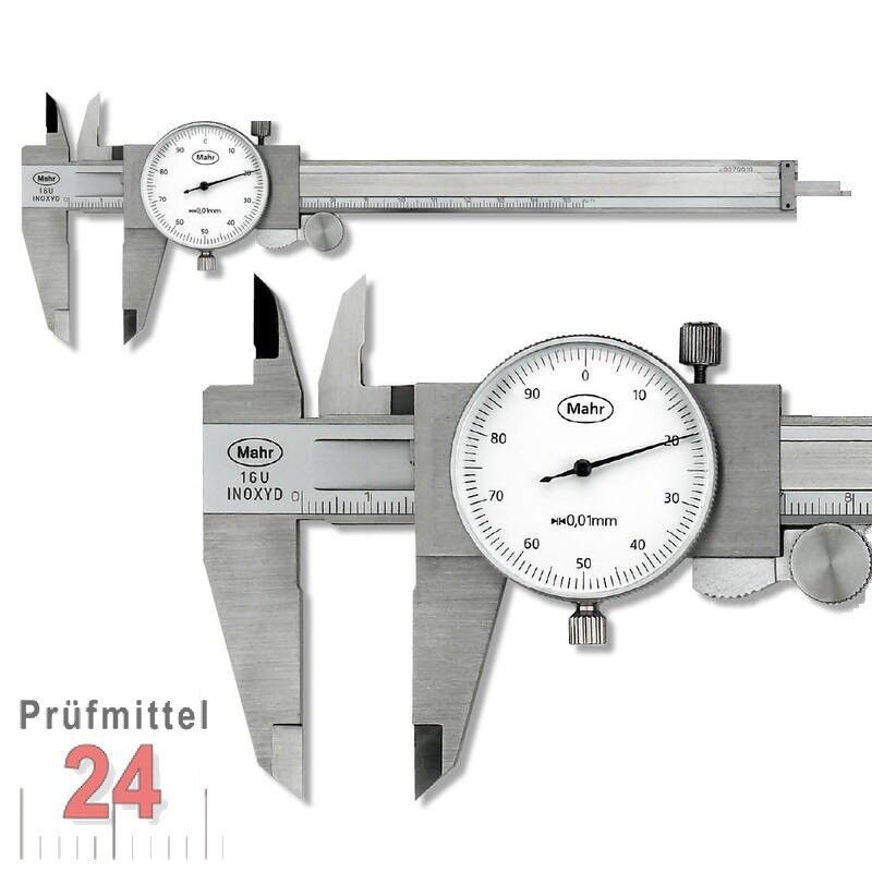

Der mit Uhr ist eigentlich total super und mein Favorit. Seine Achillesferse ist allerdings die Zahnstange und das kleine Antriebsrädchen. Wenn da ein kleiner Span reingelangt und man es nicht sofort merkt, isser leider hin.
Mein Liebling war immer der Mitutoyo mit gelber Uhr. Wenn mir so einer nochmal günstig vor die Füsse fällt ...

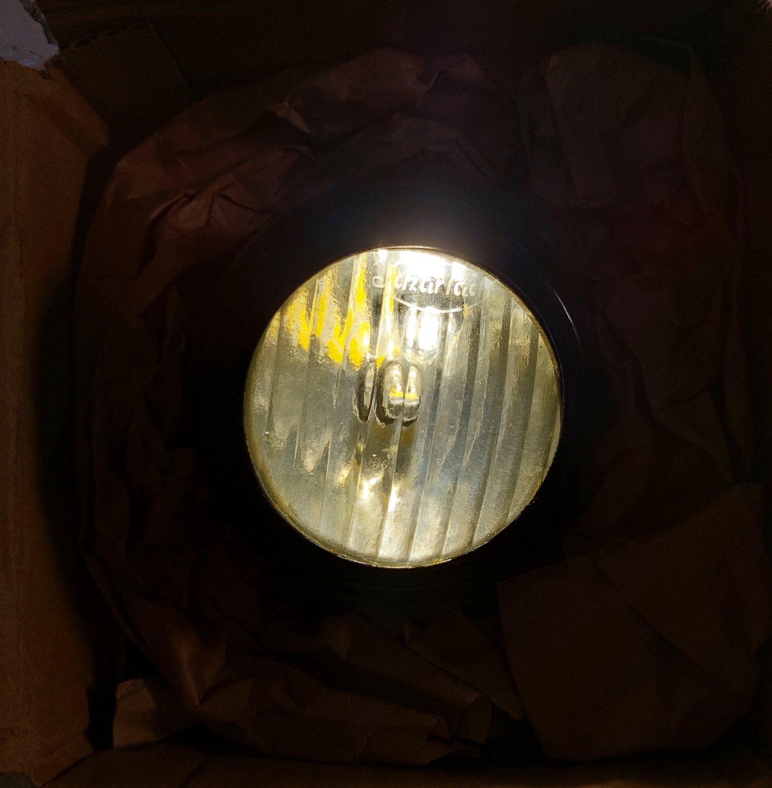

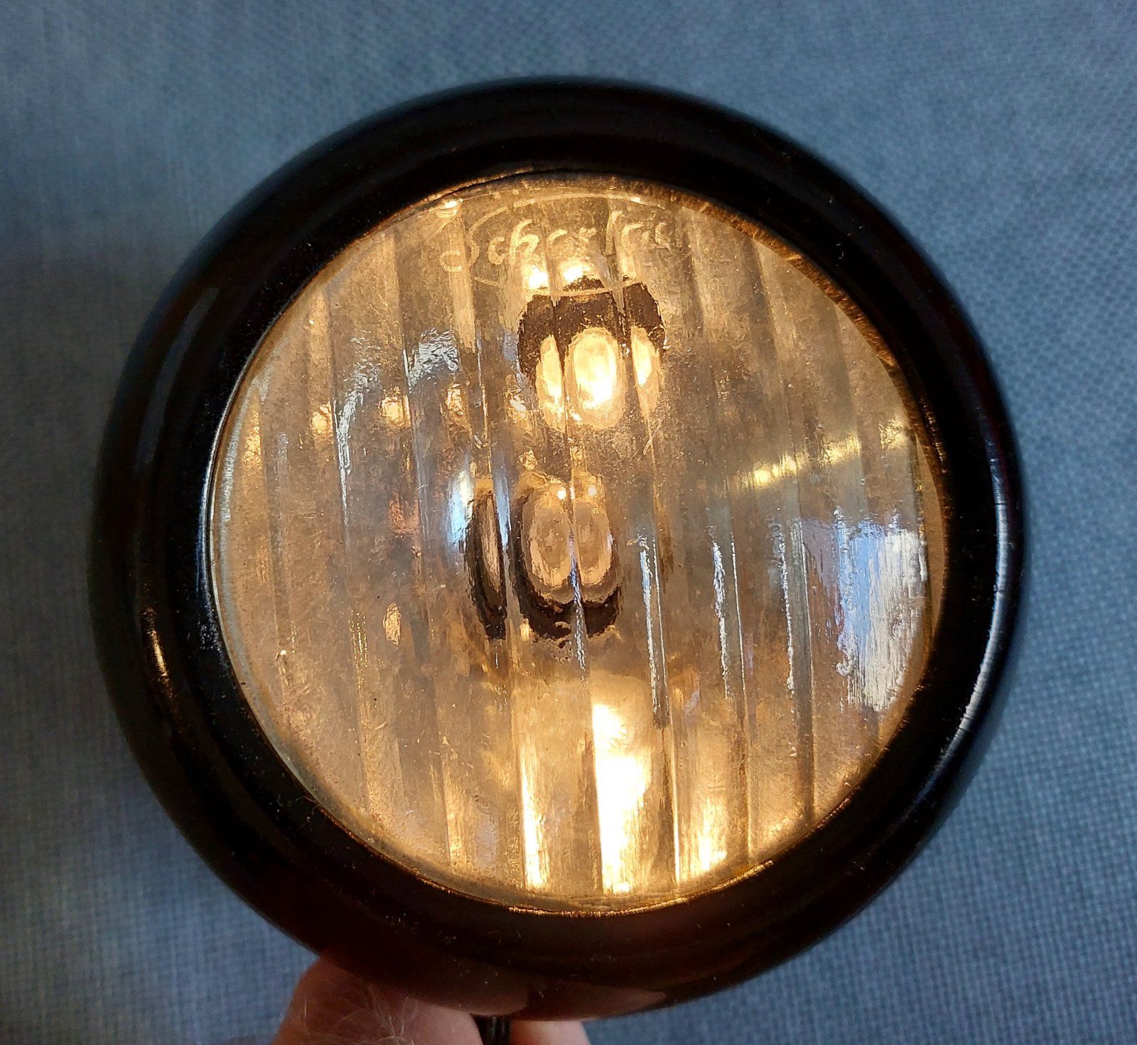

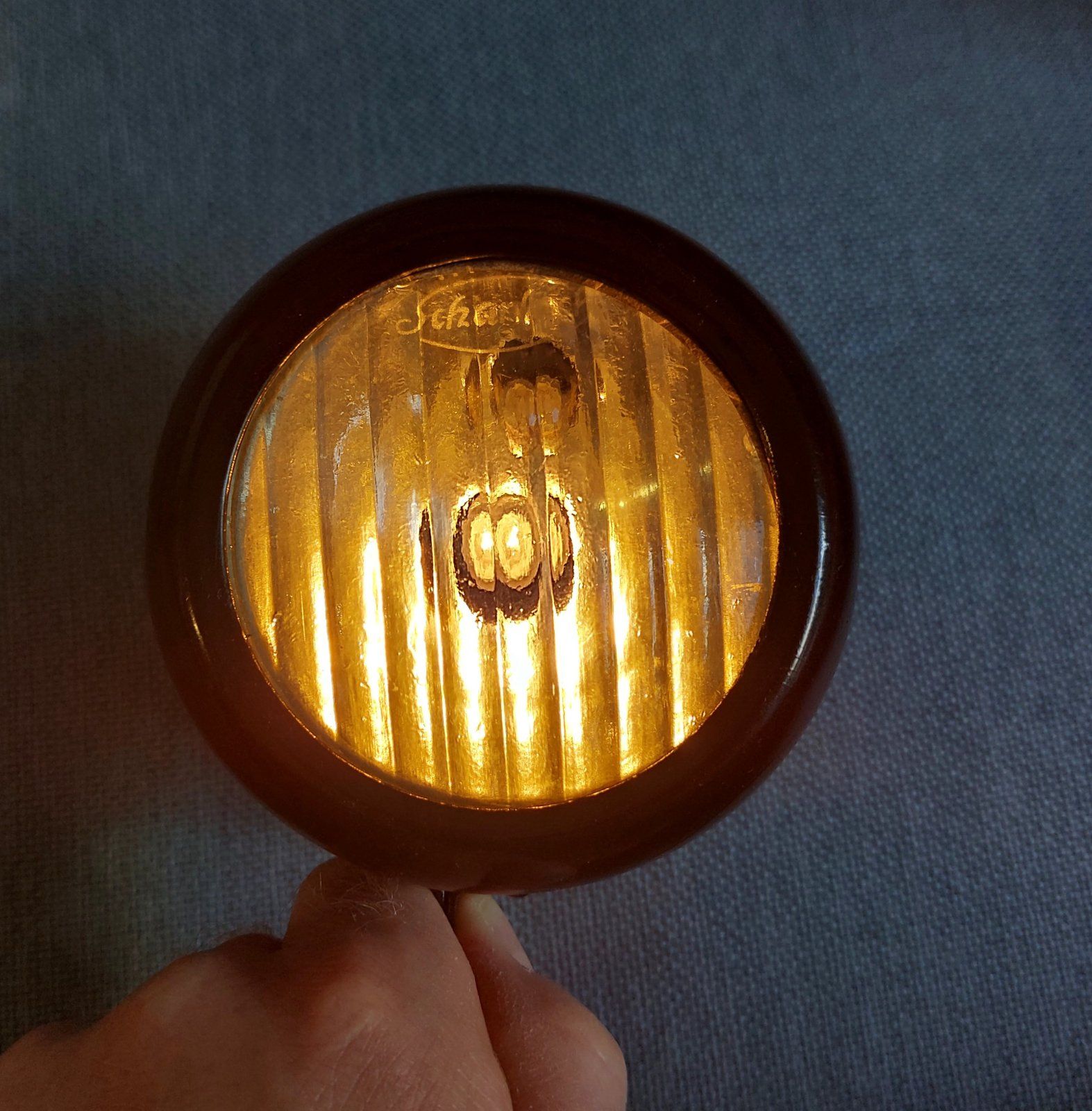

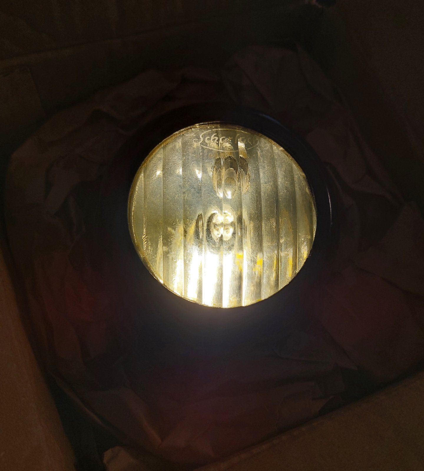

@Dachau Radler melde mich Montag nochmal mit vergleichsfotos. Bin unterwegs
@Dachau Radler
Hier mal zum Vergleich....
Das ist mit meinem Telefon (oder meinen Fähigkeiten) sehr schlecht zu belegen - aber der Unterschied ist schon deutlich.
Für meinen Anwendungsfall (primär kürzere Sonntagsausflüge im Sommer und wenig/keine Nachtfahrt) ist das jetzt ausreichend.....
