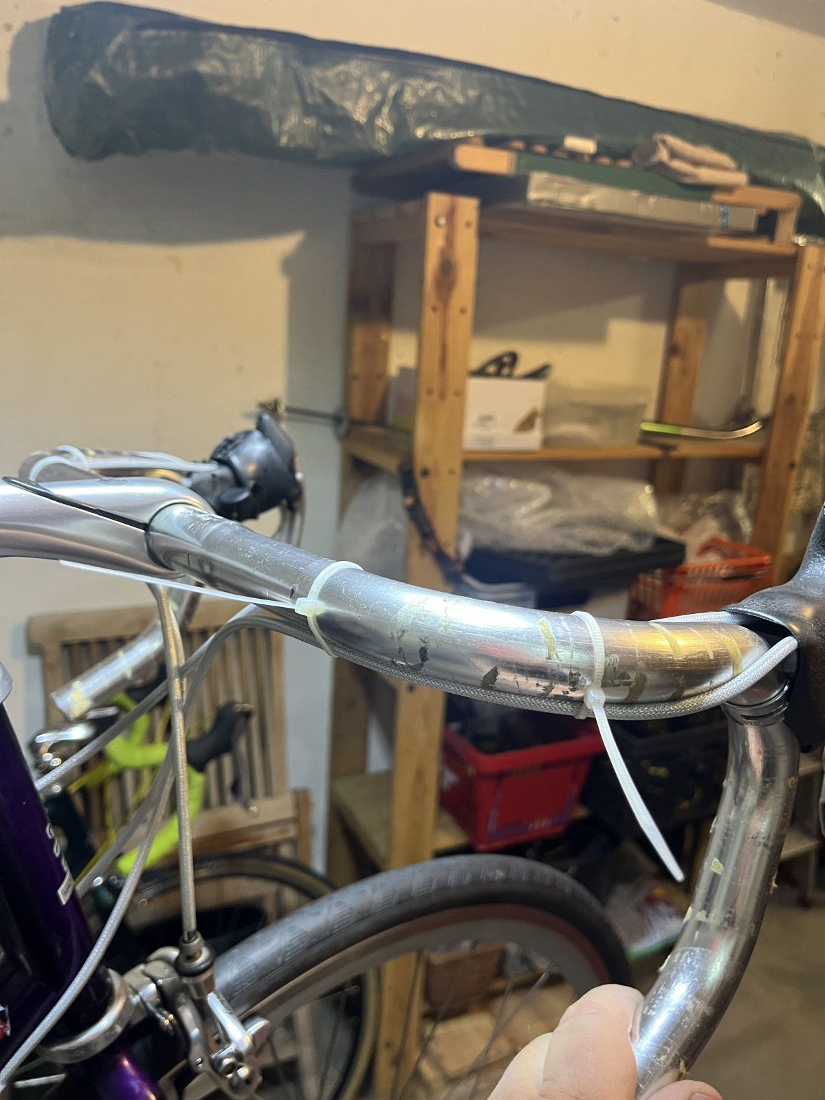

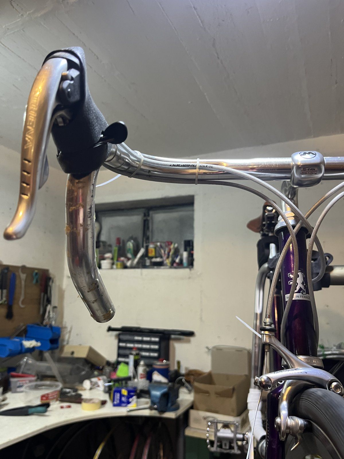

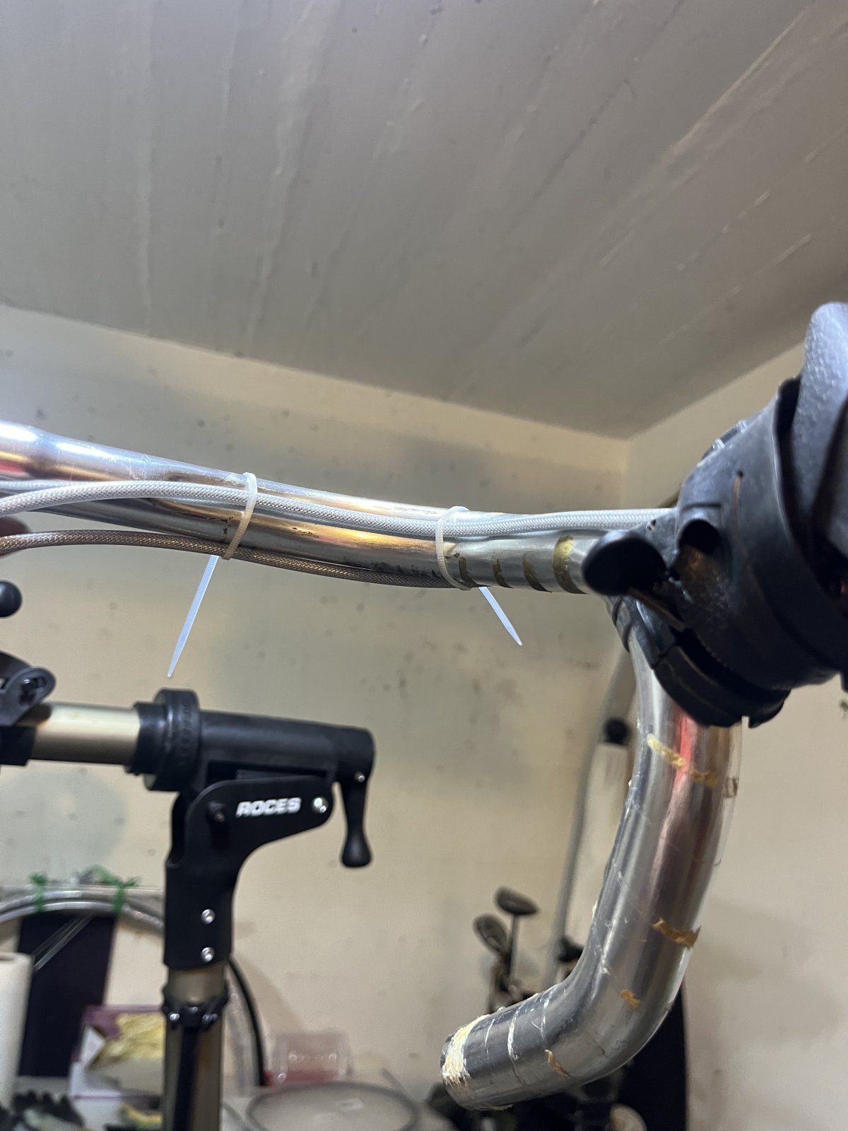

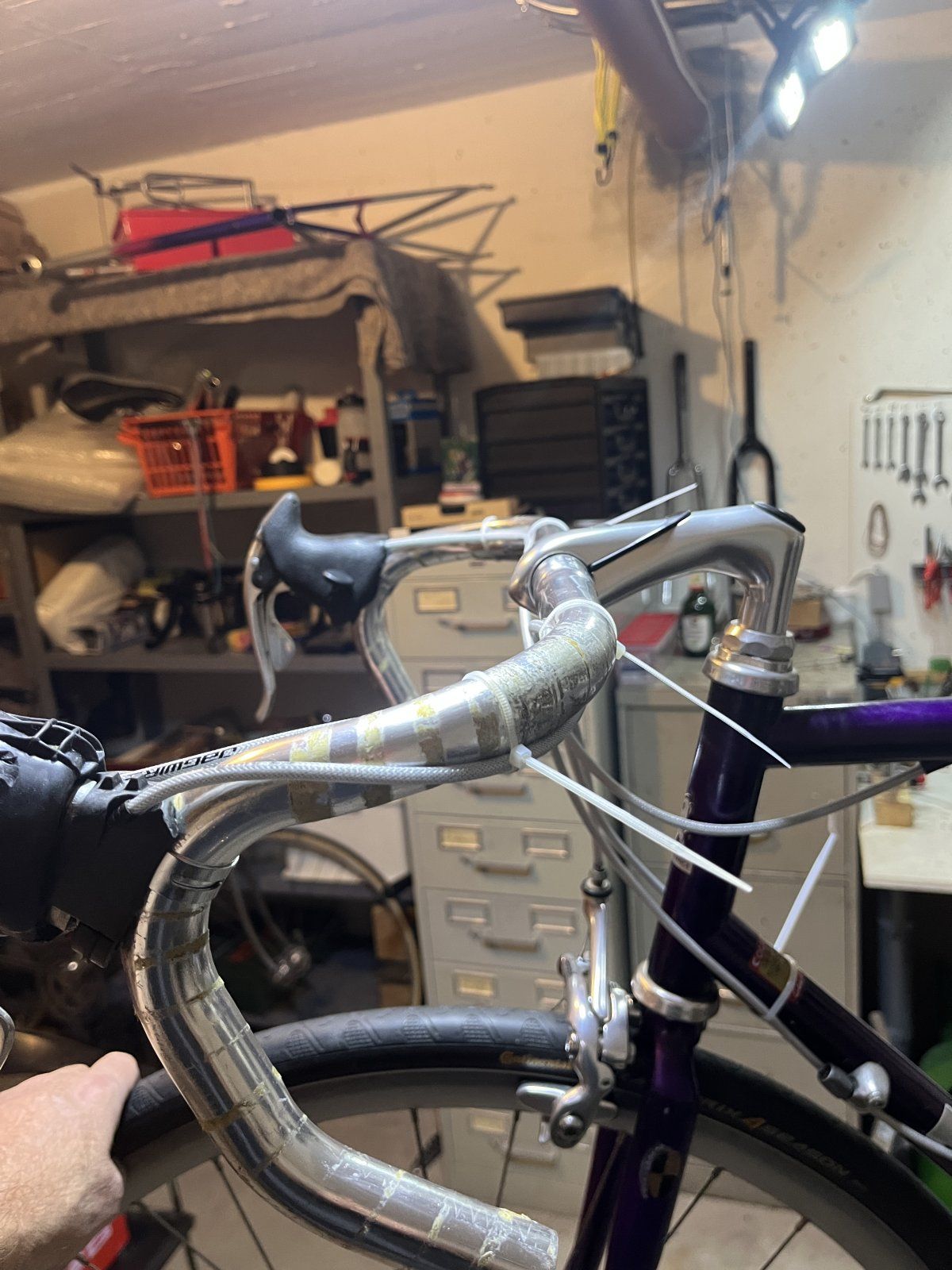

Ich habe gerade nachgesehen. bei älteren Aufbauten habe ich die Hüllen immer
vorne/hinten verlegt.; seit einigen Jahren verlege ich allerdings beide immer vornherum.
es ist beides gut. bzw. das stört mA nicht so essentiell. Ich fahre allerdings auch keine
brevets oder 20000 km im Jahr mit meinen Rädern, @RoKaDo hat da mehr Erfahrung als ich,
bei mir punktet die cleanere Optik an den Auslässen am Lenker.
man kann es verlegen ,wie man möchte, besser oder schlechter gibt es mA nicht.

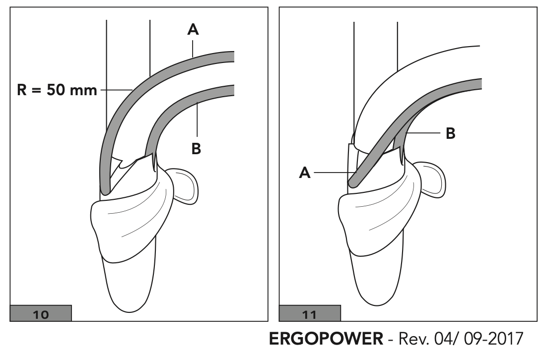

Gibts die Kanaele denn auch bei Spitzhoeckern schon? Bei Rundhoeckern auf jeden Fall:
also allererste gen. hat noch keine.
record titanium hab ich gerade gesehen hat auch keine, aber der hintere Auslass am Griff
lässt beide Verlegearten zu, der ist leicht angeschrägt zur Mitte hin
vielen Dank für die schnelle Hilfe. Ich mache es jetzt so.

Ich finde es nicht schlecht, aber ist denn es wirklich keine Alternative einen Lenker zu suchen, der Sicken vorn und hinten hat? Macht es eleganter und wenn schon Aufbau, dann doch gleich schön, oder? :>
edit: der Lenker ist im sichtbaren Bereich ja auch zerkratzt.
