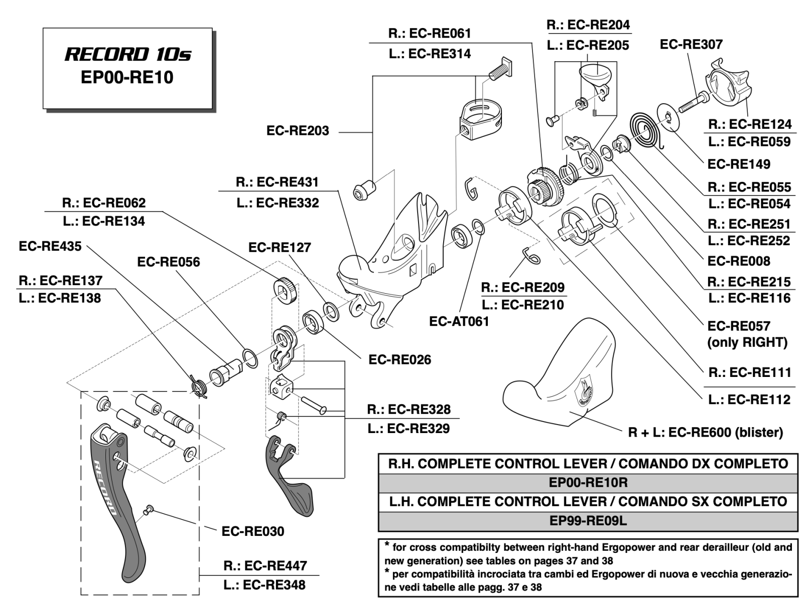

Was kann man tun wenn beim rechten Ergopower (10f) die Schaltrasterung defekt ist? Kann man das selber machen? Gibts da Ersatzteile?
Für den rechten Hebel musst die die Rasterscheibe EC-RE062 ersetzen (hier bei Record). Die dürfte nicht einfach zu bekommen sein weil man damit auch 9f Hebel einfach auf 10f umrüsten konnte. Entweder kaufst Du einen Hebel der ansonsten marode ist oder frag mal bei den einschlägigen Geschäften, z.B. SMI.

Für den rechten Hebel musst die die Rasterscheibe EC-RE062 ersetzen (hier bei Record)....oder frag mal bei den einschlägigen Geschäften, z.B. SMI.

Meist ist ja "nur" ne Feder gebrochen EC-RE209 oder auch beide. Wenn ganz viel Pech dazu kommt auch der Ring EC-RE111. Das gibt es noch als Ersatz. Tauschen ist fummelig aber machbar. Erstmal zerlegen, dabei merken wie es montiert ist und schauen, was genau defekt ist.
Hier kannst du dir vorher ansehen was dich erwartet. Bei denen die ich repariert hatte waren immer die Federhalter gebrochen (EC-RE111) , nie die Indexfedern . Ich habe gerade gesehen das es die Federhalter bei SMI immer noch für knapp über 3 € gibt . Ich würde mir diese Teile besorgen : EC-RE111+EC-RE209+EC-RE061+EC-RE062 , dann hast du alles was rastet neu und nur 1x Arbeit. Und lass dich nicht von dem Video abschrecken , es sieht komplizierter aus als es ist .
Wenn du Angst davor hast gibt es auch Anbieter die dir das abnehmen, wie zB.
https://superlight-bikeparts.de/Cam...ratur-Ergo-Power-Wartung-Ergo-Power-Reparatur
Schönes Wochenende 🚴🚴
