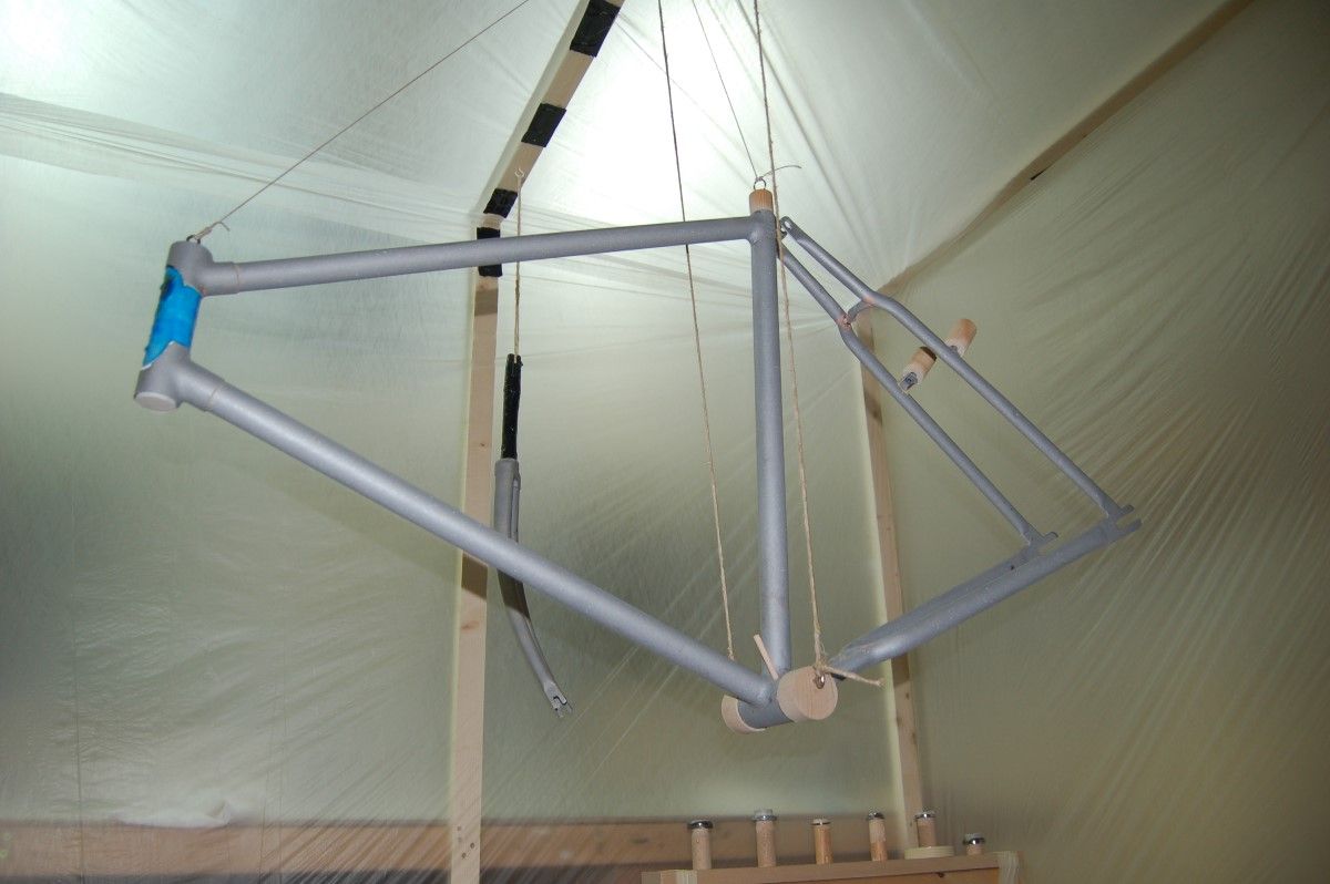

Ich habe mal einen Rahmen + Gabel sandstrahlen lassen (was deutlich günstiger war, nur mal am Rande angemerkt), war allerdings auch ein sehr alter Rahmen mit ordentlich dickem Material, etliche Lackschichten - teils weit über 100 Jahre alter Lack und Rost war auch schon dran. Sämtliche Öffnungen hatte ich im Vorfeld mit passend gedrechselten Hölzern verschlossen (was dann auch beim Lackieren ganz praktisch war) resp. dick mit Panzertape umwickelt.
Und ich hatte zwei Tips vom Sandmännchen mitgenommen: Den gestrahlten Rahmen ausschließlich mit sauberen, nicht fusselnden Tüchern angreifen, ja nicht mit Handschuhen oder gar bloßen Händen, und zumindest das Grundieren asap zu machen - er sprach von einem Zeitfenster von maximal zwei Tagen bei allerbesten Bedingungen - gut Wärme und geringer Luftfeuchtigkeit.
War eine spannende Zeit.
Und wie geschruben - k.A. ob das vergleichbar ist.
