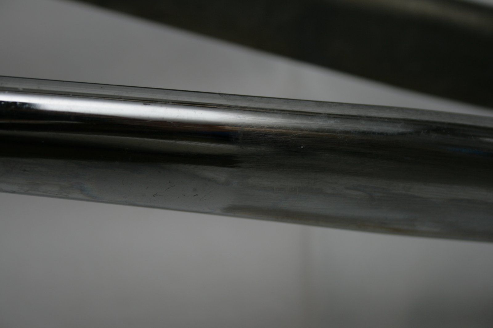

@Bianchi-Hilde: Danke für das Bild! Sehe ich richtig, dass dein Rahmen an den Streben verchromt ist/war? Hat das Entlacken dem Chrom geschadet?
Genau wegen der Geschichte von @FSD stehe ich der ganzen Sache so kritisch gegenüber. Sowas ist unglaublich ärgerlich und ich will es absolut vermeiden. An den Sattelstreben habe ich jeweils ein 3mm-Loch, aber dass der Betrieb das neben Tauchbad vernünftig spülen kann, darauf kann ich mich nicht 100%ig verlassen.
In keinster Weise. Hier sieht man auch genau, bis wohin der Lack mal ging.
