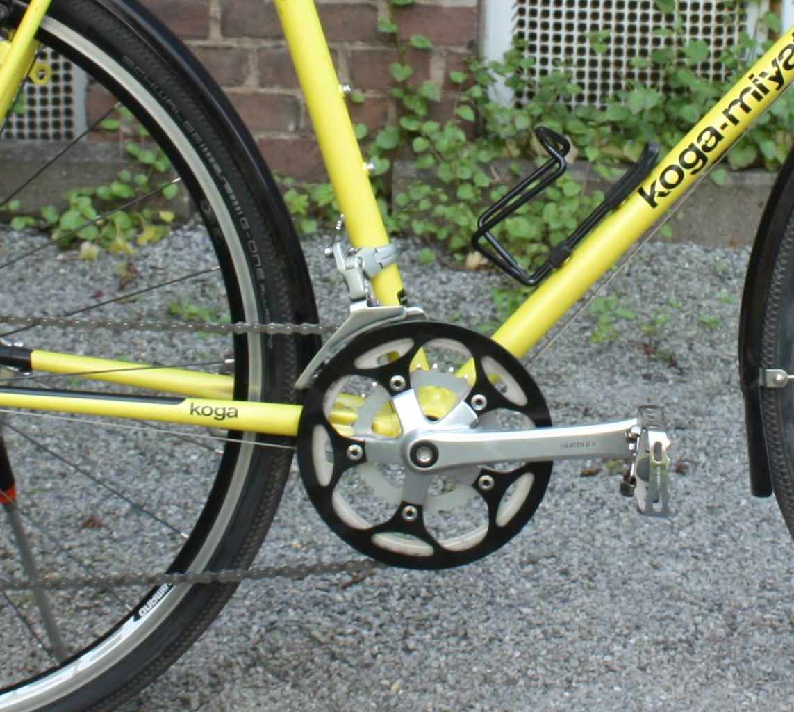

Frage zu einem Antrieb für ein Tourenrad im Flachland :
Ich möchte mir als Winterprojekt für das kommende Jahr ein hübsches Touren-Rad aufbauen. Dazu bekomme ich nächste Woche einen praktischen KTM CrMo Viaggio Rahmen herein, der herrlich viele Anlötsockel für die diversen Ausrüstungsteile und einen Rollendynamo mit im Rahmen verlegten Lichtleitungen aufweist.
Der User @Chris-Tian hat hier vor kurzem seinen Aufbau/Umbau eines Viaggios gezeigt, so ähnlich stelle ich mir das auch vor !
Ich klaue mal das Bild von Christian und hoffe, er hat nichts dagegen - sonst lösche ich es wieder.
Rad vom User @Chris-Tian als Beispielbild - nicht meines !!
@Chris-Tian hat eine 3f-Kurbel verbaut, was ich allerdings nicht unbedingt möchte.
Ich wäre mit dem Rad im flachen Ruhrgebiet unterwegs und brauche daher keine 3f-Kurbel. Ich schwanke sogar, ob ich eine 2f-Kurbel oder sogar nur eine 1f-Kurbel verbaue !
28" LRS habe ich noch mit 6f und 8f Kassette.
Was meint ihr zur Antriebsvariante im Flachland ?? Ich habe noch einige klassische RR-Kurbeln mit 52/42 und mehrere 3f MTB-Kurbeln...das scheint mir alles nicht ideal...oder ?
LG Michael
Nimm doch eine Shimano 3x Kurbel mit 110er Lochkreis für die beiden großen Kettenblätter. Das große Kettenblatt ersetzt du durch einen Hosenschutzring. Dann hast du alle Möglichkeiten. Ich würde bei so einem Rad als großes Kettenblatt ein 44er oder maximal 46er als ausreichend erachten. Als kleines könntest du dann auch z.b. ein 28er oder 30er nehmen. Sieht dann in etwa so aus...mit silbernem Hosenschutzring natürlich etwas schöner.

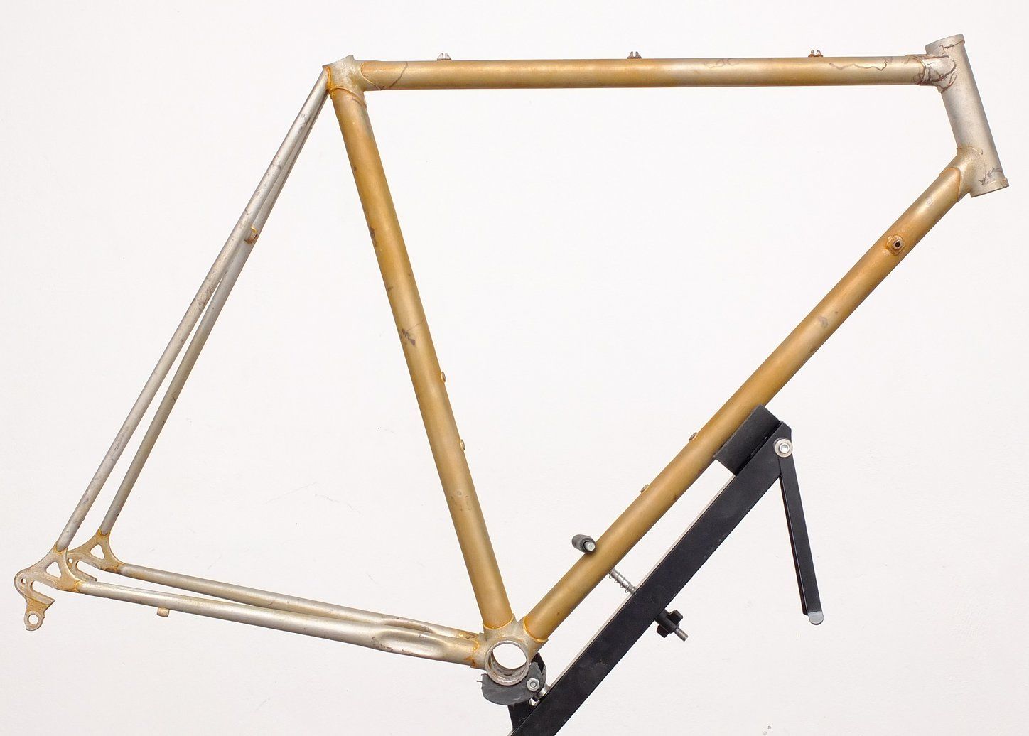

Beispielbild...Rahmen frisch entlackt , eine Woche im Bastelkeller...
Nicht tragisch , kann man locker mit einem Haushaltsschwamm mit so einer Schmirgelseite ab wischen .
Schon ein mit z.B.WD 40 geränkter Lappen zum vorher überwischen hätte das verhindert .
Mehr ist m.E. nicht nötig , man muss ja auch bedenken das man das Geröhr auch wieder kpl. reinigen muss vor dem Haftgrund/Grundierung/Lackauftrag mit Aceton , Allohol , Siliconentferner etc. und Wachs geht ganz beschxxxx wieder ab !
44 / 28 Z langt alle mal im Flach und Umland

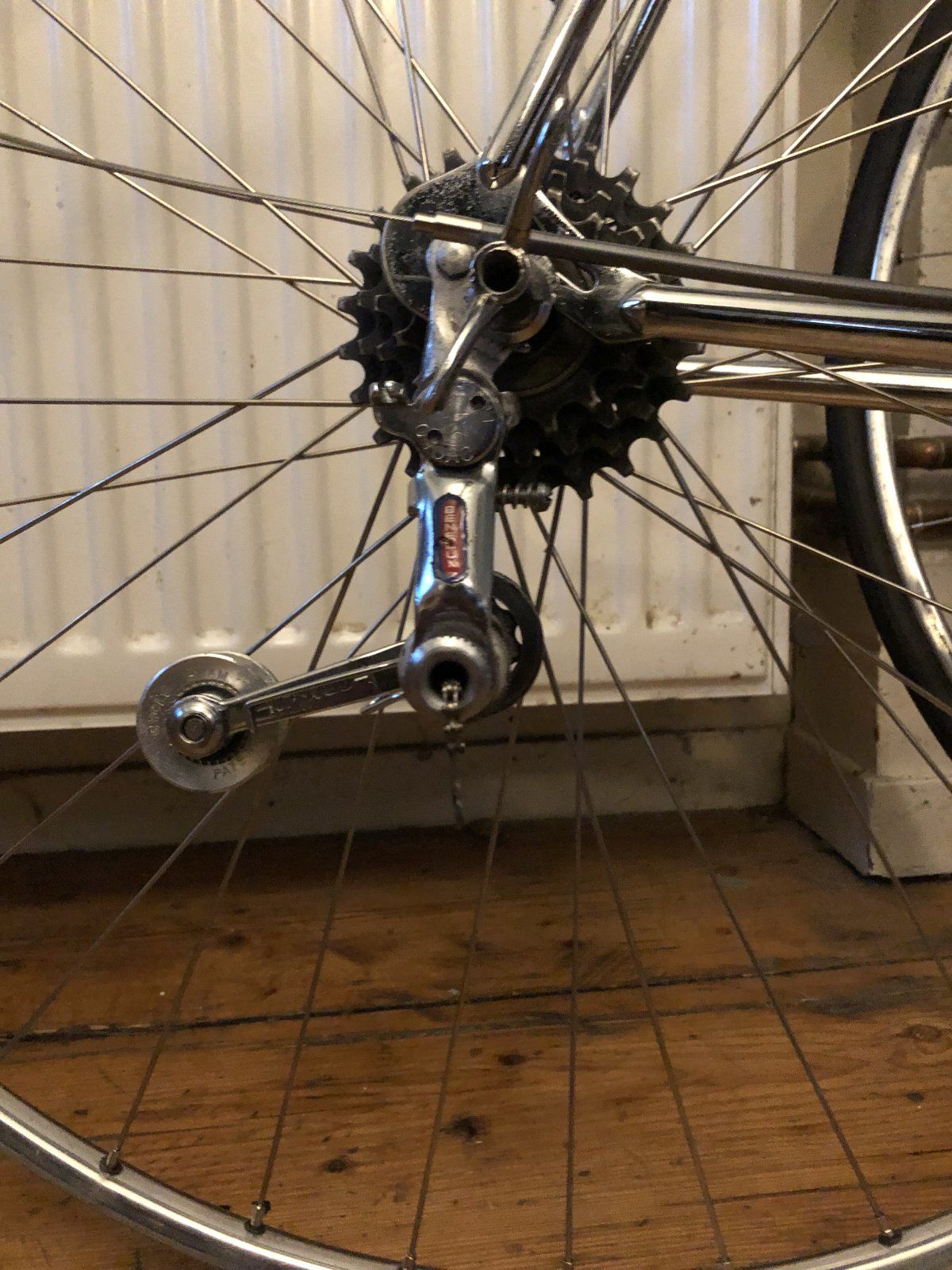

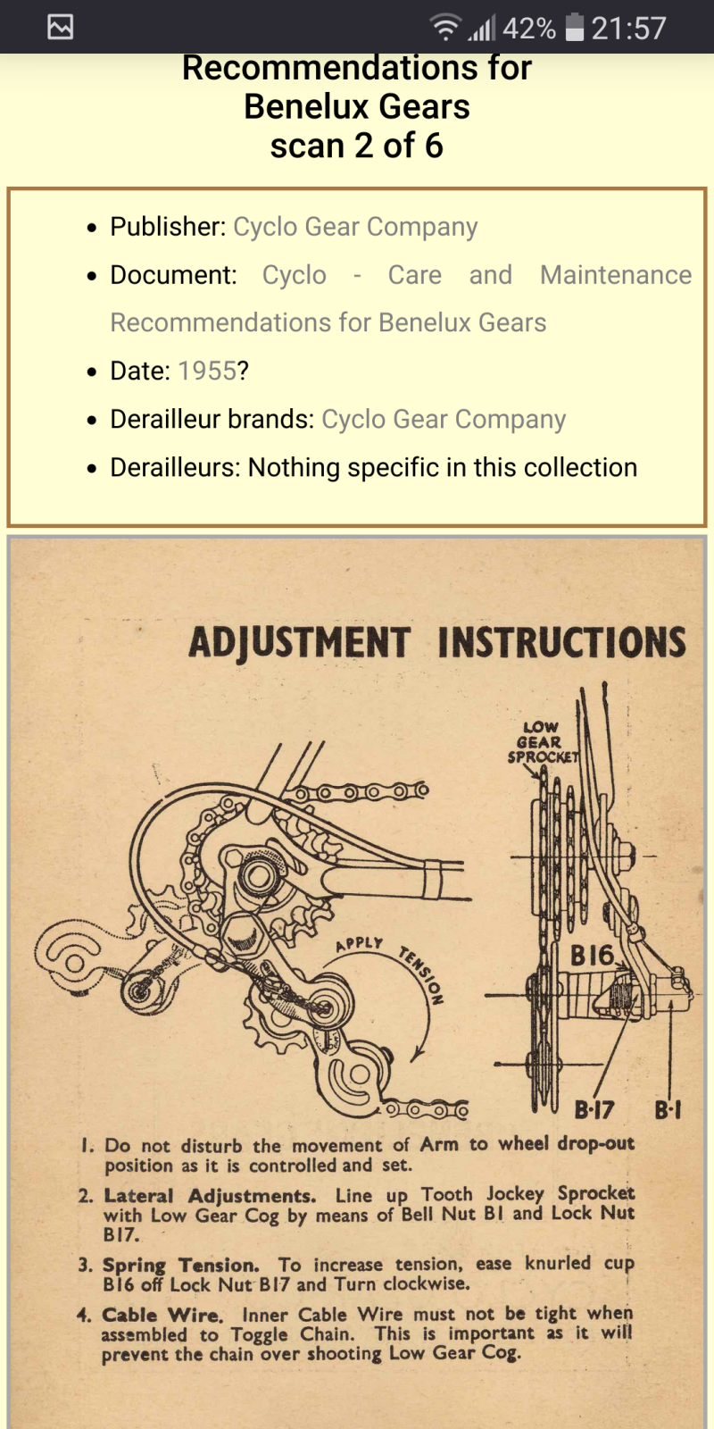

Cyclo Benelux Mark 8 ist mein erstes Pull Chain Schalwerk
nach dem installieren des SW war es im ungespannten Zustand schon in den Speichen….
Einstellen kann man den Schaltbereich bei diesen SW scheinbar nicht ?
also benötigt es eine “Vorspannung „ um nicht in den Speichen zu landen ?

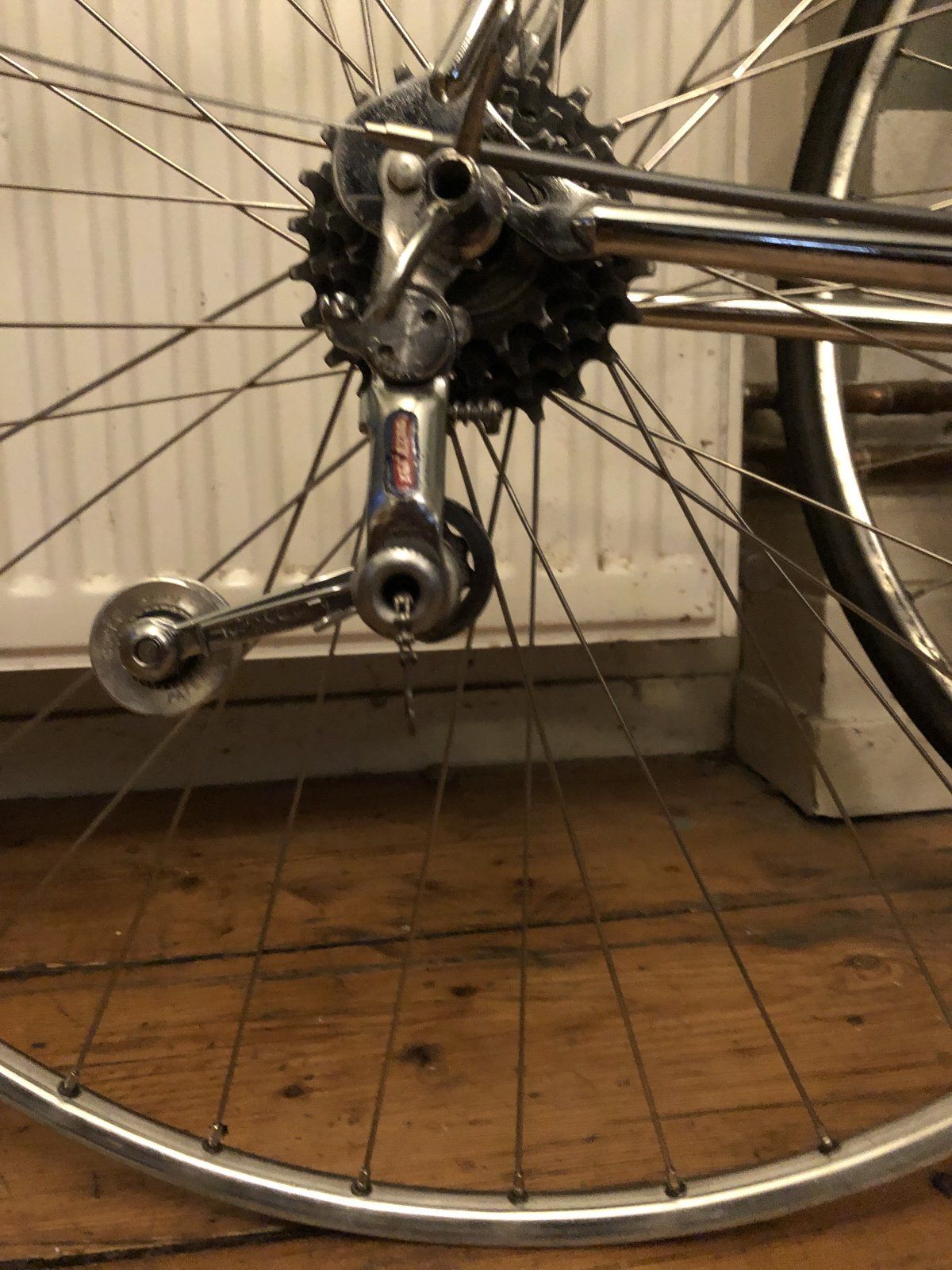

Ich kenne nur mein Huret Competition, und da bleibt das SW auch ohne Seilspannung auf der Position des grössten Ritzels.
Was anderes macht ja auch wenig Sinn, denn sonst würde ja ein gerissener Schaltzug jedesmal einen kapitalen Schaden auslösen.
Da sollte also irgendeine Begrenzung der Schaltbewegung existieren.

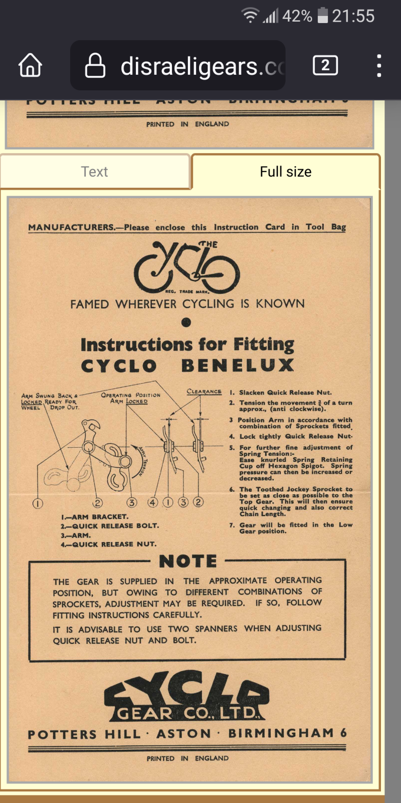

Ergänzung:

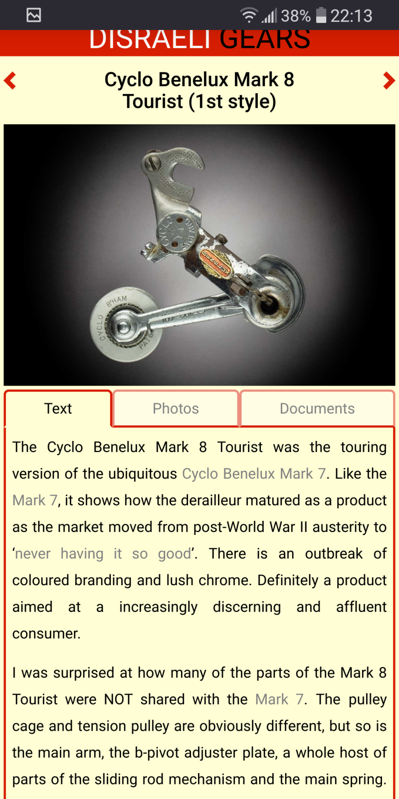

Wie fast immer hat Disraeli Gears mit seiner riesigen Dokumentensammlung einige Infos auf Lager.
Edit: @zwofuenfzehn hat unten den besseren Link herausgefischt, wobei dieser SW-Typ anscheinend ähnlich aufgebaut ist bei Cyclo, Huret oder Simplex
https://www.disraeligears.co.uk/sit...recommendations_for_benelux_gears_scan_2.html
