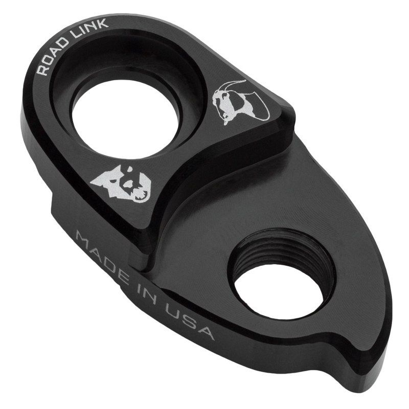

….. für die Verlängerung bzw. Tieferlegung des Schaltungs-Auge am Ausfallende vom klassischen Rennrad. Zweck: höhere Ritzel Kapazität.
Ich habe zwar im www. solche cnc gefrästen Aluteile gefunden . Fürchte jedoch , dass diese nur für moderne Carbonrahmen konzipiert sind .
Hier ein Beispiel Bild
Also : gibt es solche Teile auch für alte klassische Ausfallenden?

Suche Infos und passendes Bauteil…..

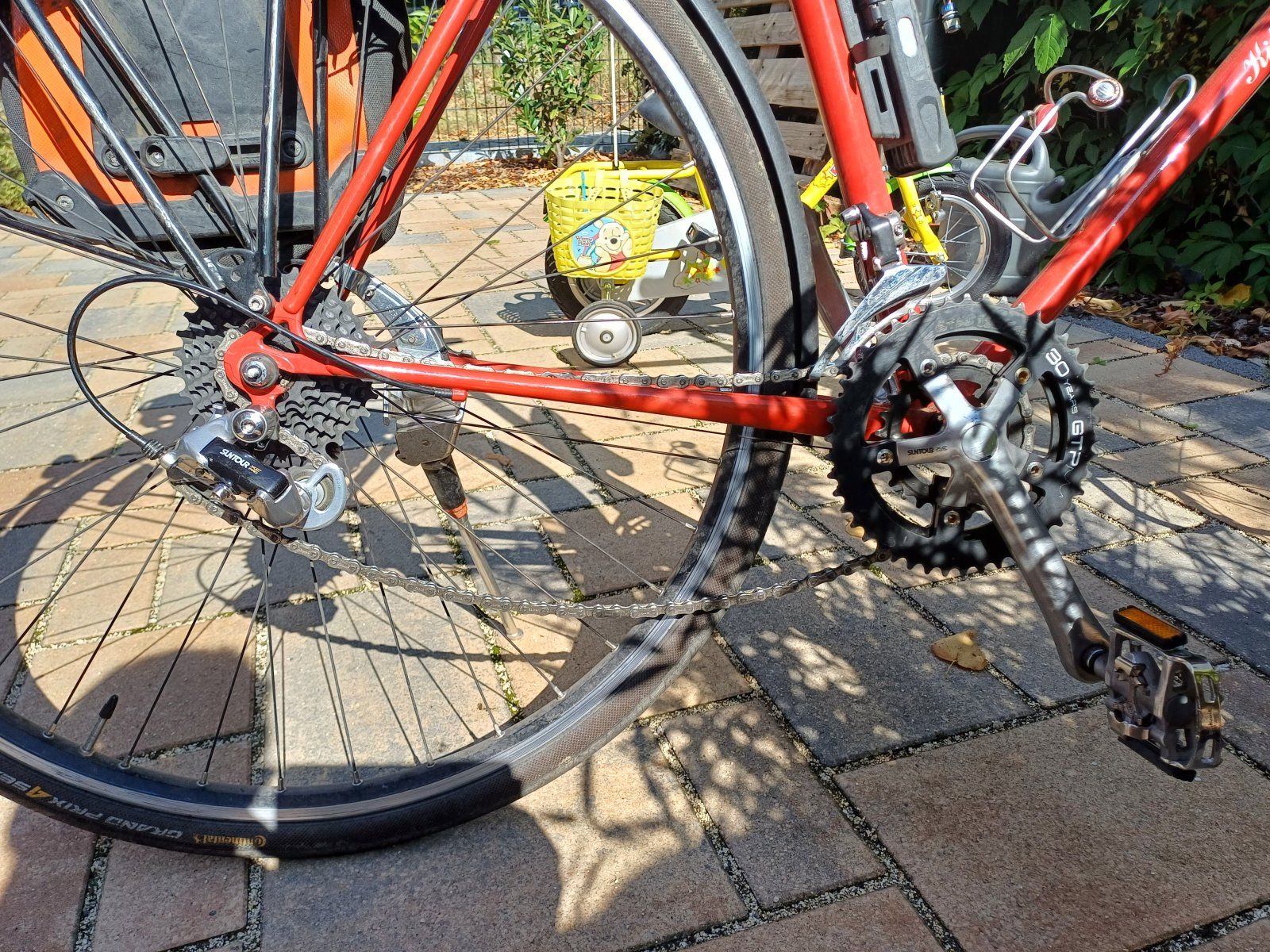

Danke für den Hinweis. So etwas werde ich auch mal probieren, um mein zu kurzes Schaltwerk für die Granny (26 Zähne) tauglich zu machen.
Wenn es zwei Längen gibt, sollte ich wohl die längere Version nehmen?
Gruß
26z ist ja jetzt noch nicht drüber, das schaffen die allerallermeisten schaltwerke ja so.
da würde ich, ohne zu wissen, was du da hast, die kurze verlängerung verbauen.
Vorne 46/43/26 und hinten müsste 13-30 sein. Mein langes XC Ltd konnte das schalten. Mit dem kurzen XC pro klappt halt nur vorne die 43 und 46er KB.
dafür brauchst du einen langen käfig, aber nicht unbedingt die schaltaugenverlängerung. du musst ja, wenn alle kombinationen geschaltet werden sollen, recht viel kette unterbringen. dabei hilft das wolf tooth nicht.
das ist eben nur geeignet, ein "renn"schaltwerk an sehr große ritzel anzupassen.
