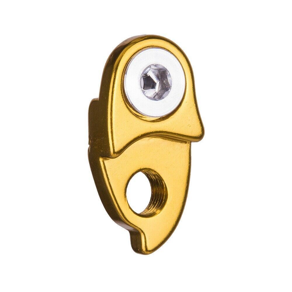

ich habe jetzt mal drei solche als Schaltauge hinten Teile Verlängerung bezeichneten Aluteile bestellt über ebay in China . Gibt´s in vielen Farben und kostet so ca. 5€ je Teil.
Hat mich echt Überwindung gekostest das mit China . Aber in D bei Bike24 sind die Schaltaugenverlängerungen 3-4 x so teuer .
Mal schauen , wie lange es dauert und ob Zoll/etc. dazu kommt .
Mit dem Verlängerungs-Teil will ich die üblichen alten Schaltwerke mit 30-32 Z Ritzeln kombinieren. Manchmal laufen bei üblicher Montage am vorhandenen Schaltauge bei den alten Schaltwerken die oberen Schaltkäfigsröllchen ab 30Z am Ritzel ungesund und ratternd auf.
Natürlich ersetzt solch eine Schaltaugen-Verlängerung keinen langen Schaltkäfig . Den braucht man meistens auch noch .
https://www.bike-discount.de/de/m-wave-ada-range-schaltwerk-adapter
Ich habe diesen hier mal verbaut fand ich preislich auch nicht übertrieben und ich bestelle dort eh häufiger so das er halt mal mit in den Warenkorb gekommen ist.

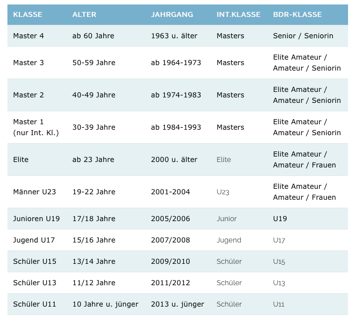

Ist der Bastelfaden der richtige Ort für Diskussionen über Alters- oder was weiß ich was Klassen?
Klar, denn je nach Altersklasse muss er doch ein anderes Rad fahren. Z. B. in der Hobbyklasse siehst du, fährt der Mann mechanische Scheibenbremsen. Das wäre in der Lizenzklasse nicht möglich. In der Masters 2 dürfte er noch ein eher einfaches Rad fahren, in der Masters 3 muss die Karre mind. 4500€ kosten. Bei den 4ern hingegen darf er wieder mit Stahl und Cantis antreten, aber nur, wenn der Bremszug durch den gebohrten Vorbau läuft.

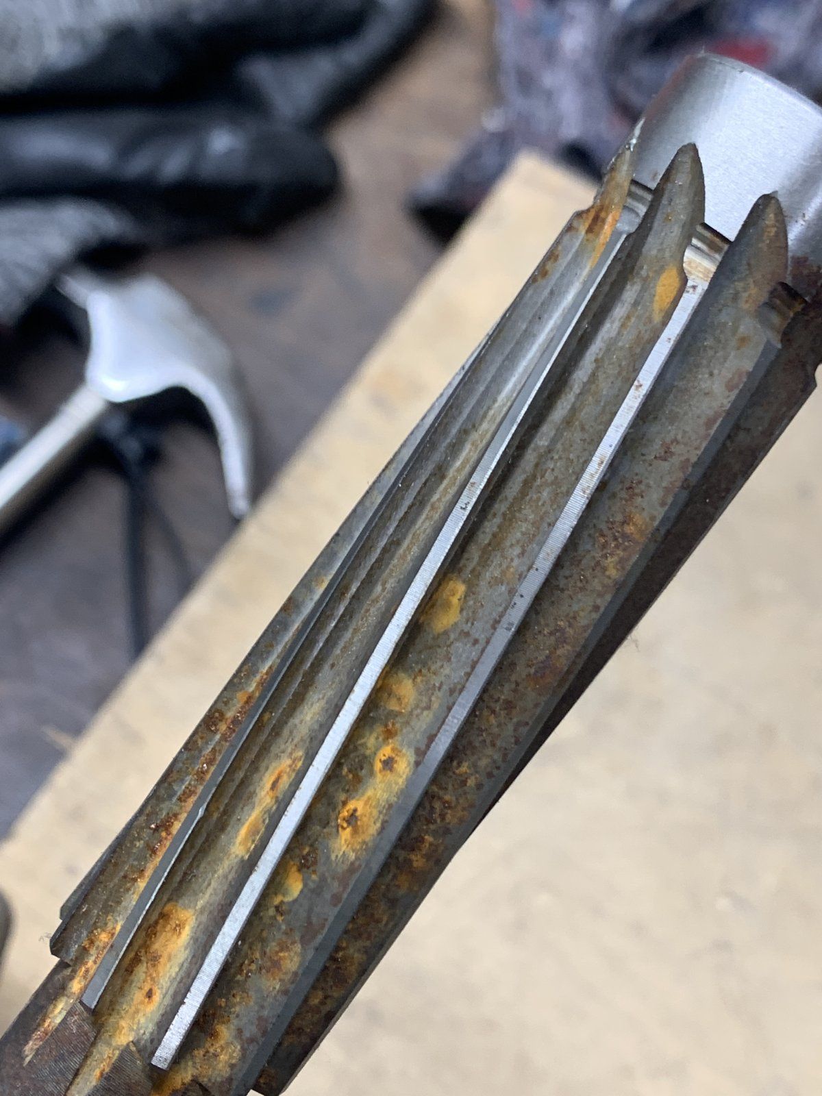

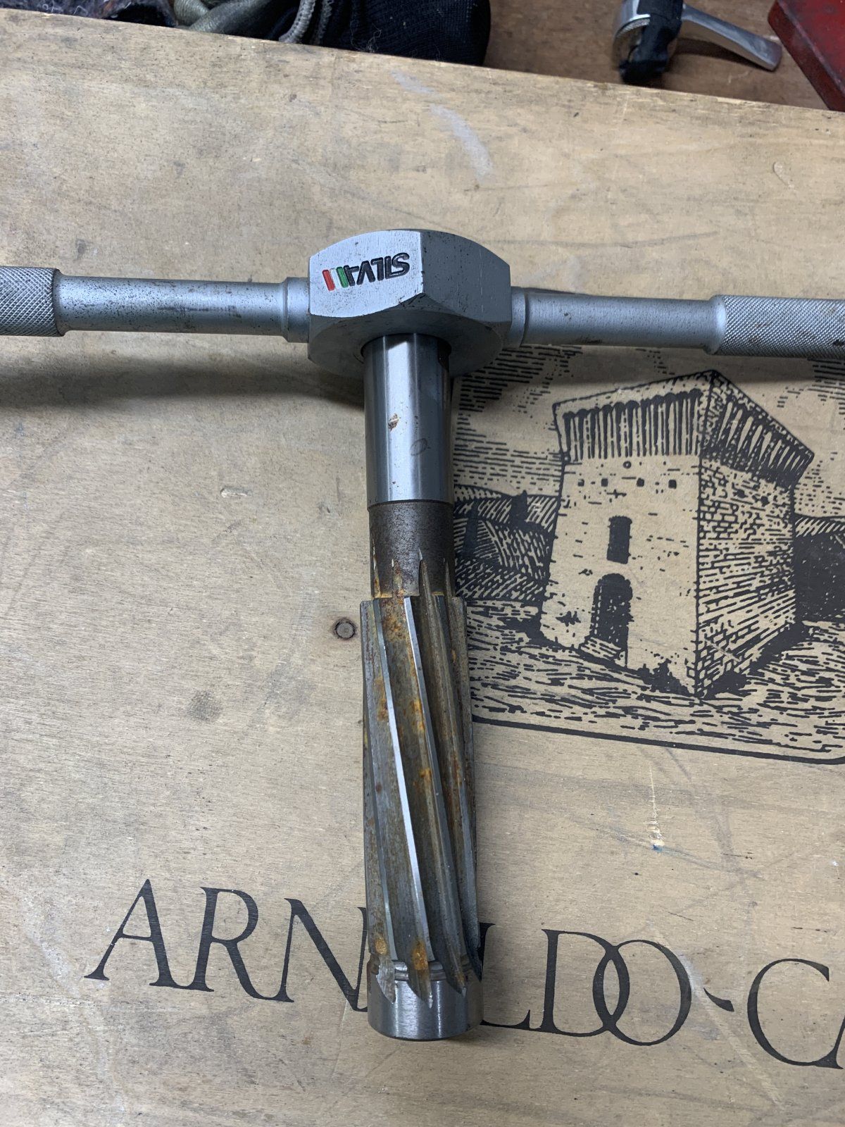

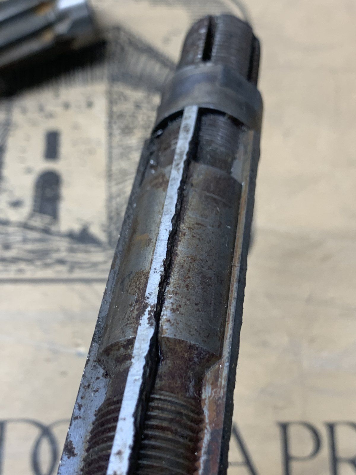

Moin, ich habe hier diese Reibahle für 27,2mm Sattelrohre die quasi neu aussieht. Liege ich damit richtig? Ist bei dem Gebrauch dieser Reibahle irgendwas anderes zu beachten, als bei normalen Reibahlen, die nicht aus den Fahrradbedarf sind (nicht in die verkehrte Richtung drehen, usw.).

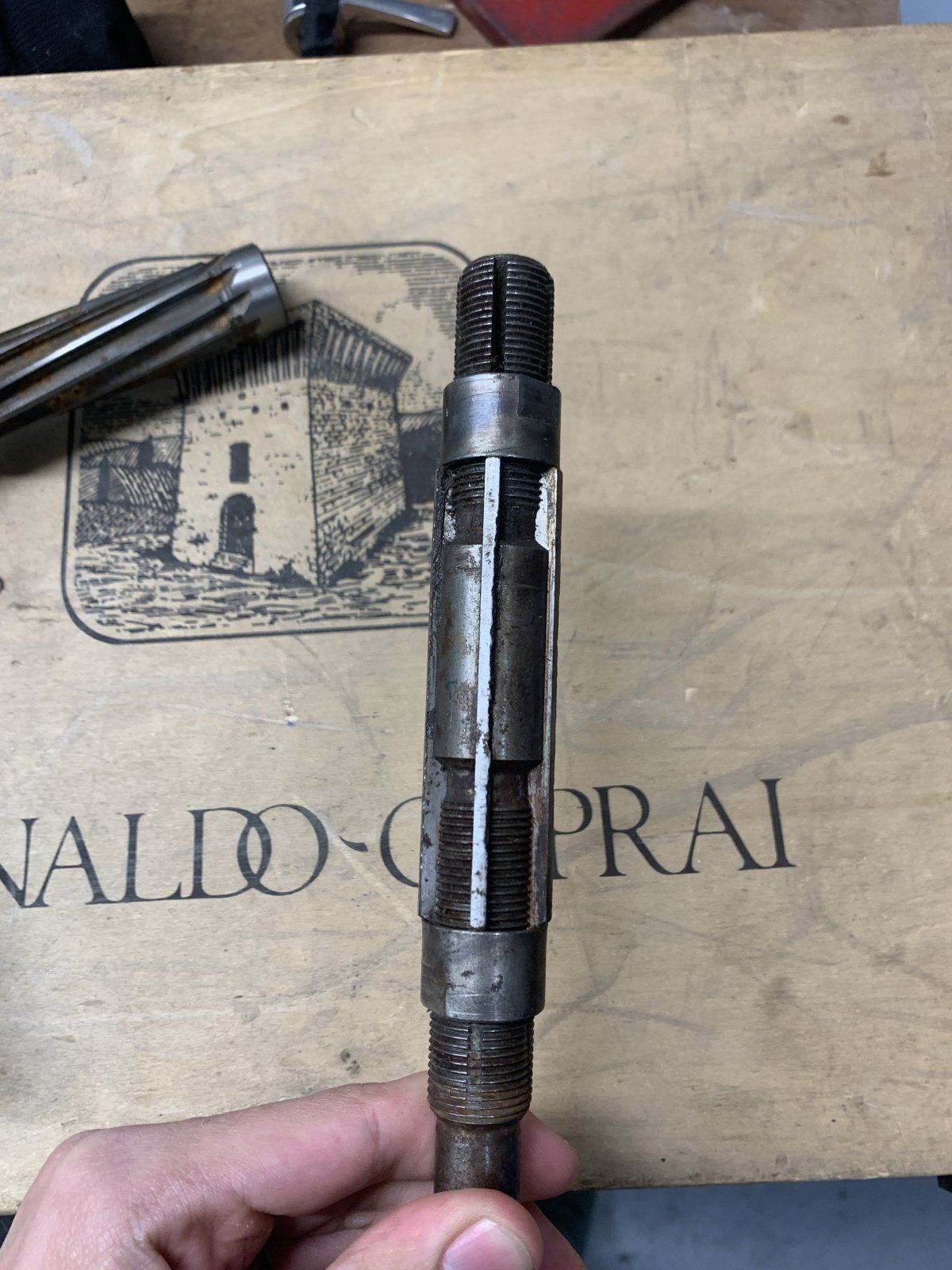

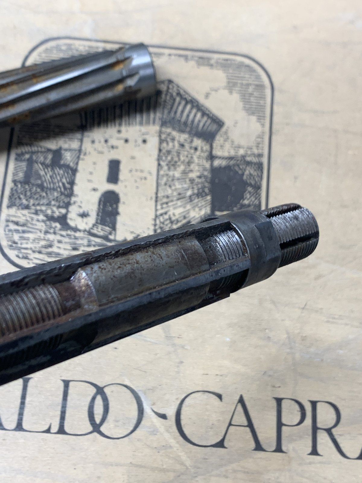

Dann habe ich noch diese verstellbare Reibahle. Die Seite, die greift, wenn man rechtsherum dreht, die ist völlig kernschrott. Die Seite, die greift, wenn man linksherum dreht, sieht hingegen ok aus. Gibt es sowas? Also Reibahlen für Sattelrohre, die man linksherum dreht?
Eine fest eingestellte Reibahle würde ich nicht verwenden wollen, weil Sattelstützen zumeist leichtes Untermaß haben und deswegen ein langsames rantasten an den richtigen Durchmesser, mit einer verstellbaren Ahle, von Vorteil ist.
Kann sein, dass das bei dir damit gleich passt, wäre aber ein großer Zufall.
Ich denke nicht, das es eine Reibahle für linksherum gibt, für beide Seiten aber auf keinen Fall. Das Teil kann man evtl. nachschärfen lassen oder besser gleich entsorgen.
Anhang anzeigen 1335348Anhang anzeigen 1335349
Viele Grüße und danke für eure Expertise Anhang anzeigen 1335350Anhang anzeigen 1335351Anhang anzeigen 1335352
Da hat ein D... i die Messer verkehrt Rum in die Nuten eingebaut
Die "linke" Kante kann nicht schneiden, wenn man links herum drehen würde, da diese die Bohrung aufgrund des angeschliffenen Freiwinkels alpha nicht berührt:
