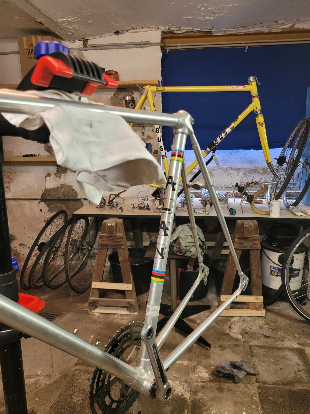

Ich bin gerade dabei ein Zeus 2000 neu aufzubauen. Ich traue mich aber nicht so recht an Tretlager und Steuersatz heran, da mir teils Werkzeug und Fachkenntnisse fehlen. Nun suche ich jemanden im Raum Frankfurt am Main der mir ein bisschen unter die Arme greifen könnte. Ich würde mich sehr freuen.

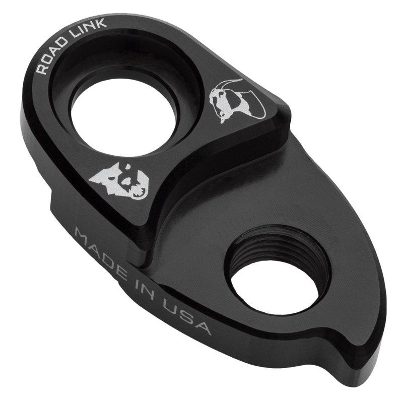

….. für die Verlängerung bzw. Tieferlegung des Schaltungs-Auge am Ausfallende vom klassischen Rennrad. Zweck: höhere Ritzel Kapazität.
Ich habe zwar im www. solche cnc gefrästen Aluteile gefunden . Fürchte jedoch , dass diese nur für moderne Carbonrahmen konzipiert sind .
Hier ein Beispiel Bild
Also : gibt es solche Teile auch für alte klassische Ausfallenden?

Kaufen und testen; ist keine große Investition.
Gibt es in 2 verschiedenen Längen preiswert bei AliExpress.
Bei mir passt es einwandfrei an Stahlrahmen mit DA 7400 und Suntour Cyclone Schaltwerk.

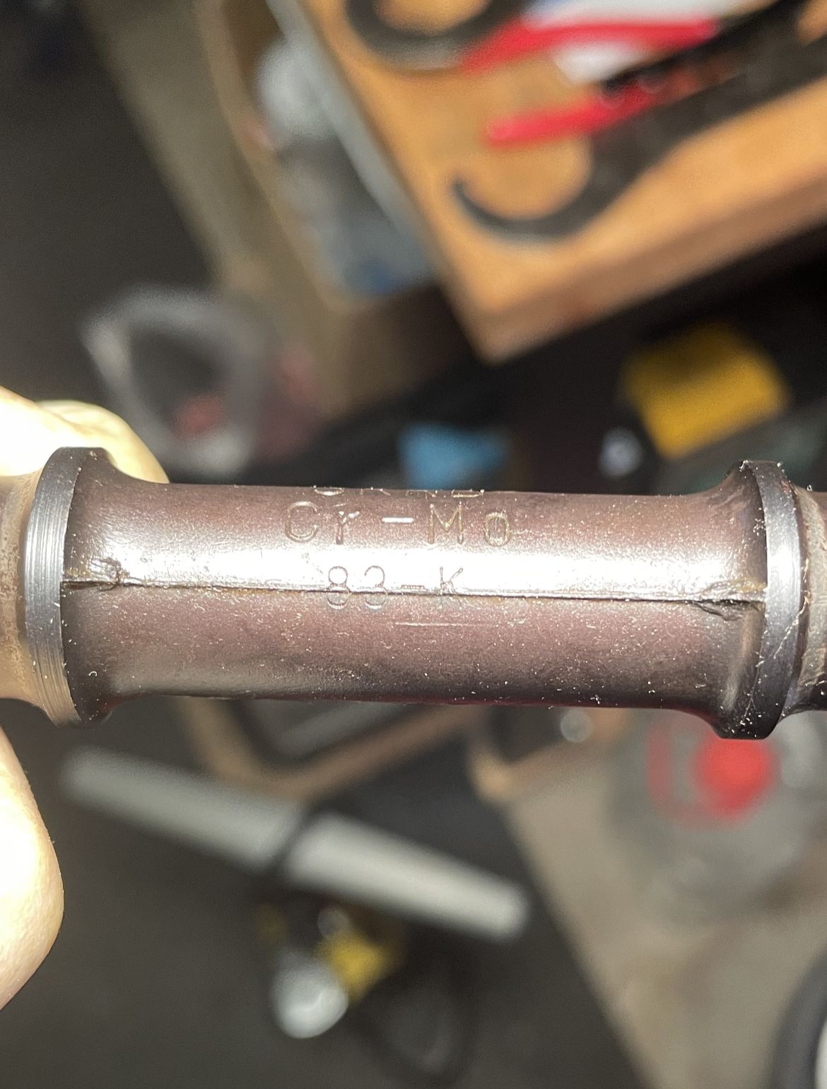

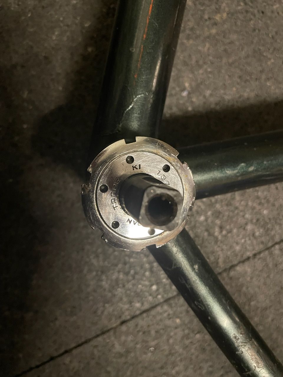

Ich habe da mal eine Frage zu Datum Codes. Shimano ist klar, aber zu Tange (außer BMX Gabeln) konnte ich nichts finden. Hat da jemand eine Idee oder Quelle?
Siehe KI auf dem Tange Innenlager
Das steckt zwar in einem frühen 80er Jahre MTB, aber ich dachte ich versuche mein Glück mal hier. Zu der Zeit war das mit den Komponenten ja noch nicht ganz so auseinanderdividiert.
Ob das KI relevant ist, kann ich aktuell nicht sagen, aber auf der Welle steht als Datumscode November 83

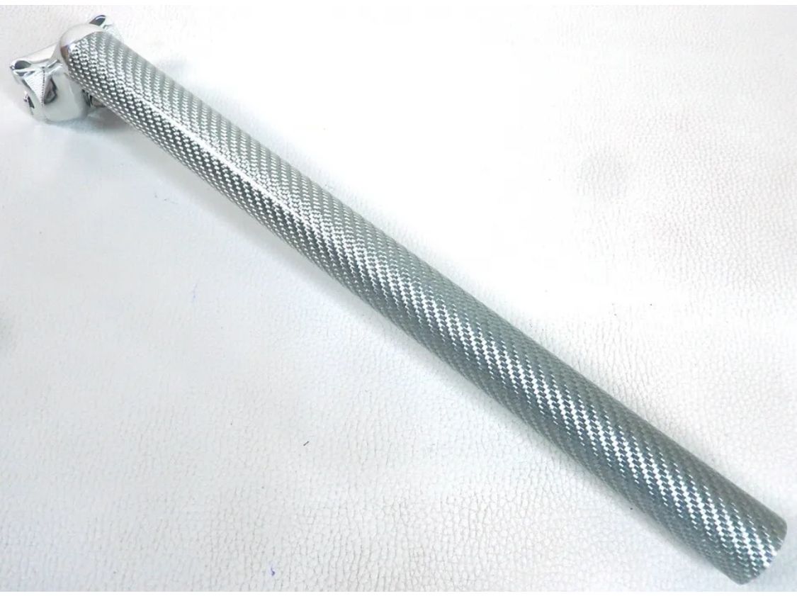

ich habe mir in den Kopf gesetzt bei einem Randonneur (Stahlrahmen) eine Sattelstütze aus Carbon zu verbauen, um den Sitzkomfort auf langen Strecke weiter zu erhöhen.
Meine Frage ist: Bringt das einen erkennbaren Unterschied zu einer hochwertigen Sattelstütze aus Aluminium?
Oder spielen da so viele Faktoren eine Rolle, das eine Antwort auf meine Frage schwer möglich? (Meine Befürchtung)

Nein, wobei wir hier das zusätzliche Problem haben, den Begriff "Komfort" mit allgemein gültigem Inhalt zu füllen. Viele nehmen "Flexbewegungen" als Komfort war. Eine Alu- oder Carbon Sattelstütze, die spürbar flext, ist kaputt. Anders sieht es mit Federsattelstützen aus. Deshalb heißen die so. Du könntest es auch mit einem anderen Sattel versuchen, der Dir mehr Komfort bietet. "Komfort" ist für mich, möglichst viel Abwechslung zu haben. Deshalb ist z.B. der Rennbügel der Lenker, der mir am meisten "Komfort" bietet. Wenn mir der Hintern wehtut, gehe ich kurz aus dem Sattel, verlagere die Sitzposition. Oder ich mache eine Pause.
Eigentlich schließe ich mich dem Vorredner an, damit eine Sattelstütze flexen kann, braucht es viel Auszug was Du wahrscheinlich beim Klassiker kaum haben wirst. Was mal ein Versuch wert wäre ist ein Brooks Cambium, der "federt" etwas
Ich benutze auch solche Sättel mit mittiger "Entlastungszone" wie oben verlinkt. Mein Favorit ist der alte Flite Trans AM. Finde ich sehr komfortabel und habe auch auf längeren Strecken keinerlei Beschwerden. Ich glaube aber auch, daß der jeweilige Trainingszustand ausschlaggebend dafür ist, wieviel Komfort benötigt wird. :)
