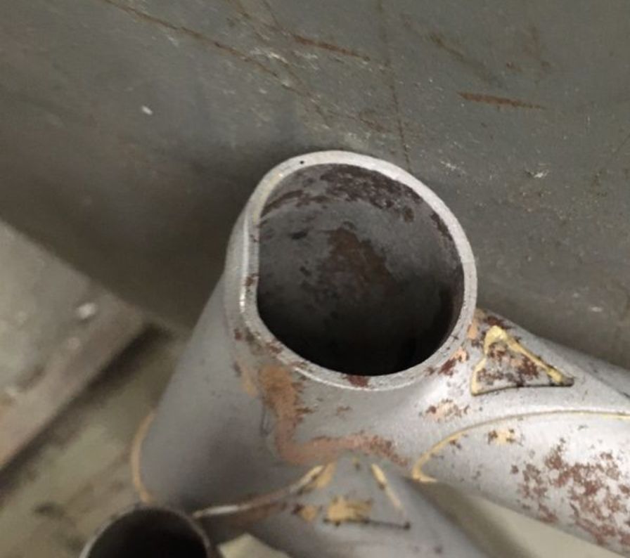

Guten Abend,
kurze Frage:
Meint ihr sowas bekommt man gerichtet?

Wie schon bei einem anderen Problem beschrieben.
Ein konisches Rundholz nehmen und vorsichtig damit aufweiten (Rundholz+Gummihammer). Idealerweise entspricht der Maximaldurchmesser dem des Innendurchmessers des Steuerrohrs.

Aluminium zerbricht auch nicht so schnell, sondern ist eigentlich sehr gut verformbar. Es kommt eben auf die Legierung, die Bearbeitung und Wärmebehandlung an.
In Foren hält sich recht hartnäckig, daß Aluminium spröde sei. Das ist nicht so, selbst bei gegossenen Teilen nicht. Es gibt vor allem bei geschweißten Fahrradteilen relativ häufig Risse, das hat aber andere Gründe. Oft Konstruktionsfehler, Verarbeitungsfehler, falsche oder fehlende Wärmebehandlung. Auch Korrosion ist für die Rißausbreitung ein wichtiger Faktor.

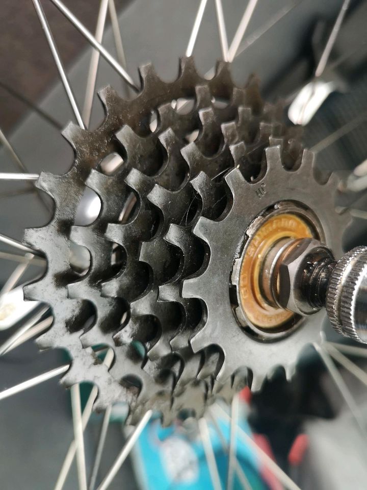

Guten Morgen zusammen.
Ich habe hier eine Frage zum Thema Shimano (UG) Kassetten.
Ein Verkäufer möchte eine 5-fach Kasette auf den Freilaufkörpber einer 6-fach montieren
(Tauschangebot). Ist das generell möglich und werden hierzu noch Teile benötigt, damit die Aufbauhöhe passt?
Oder muss alles neu?
Grüße
ZS

Sollte grundsätzlich passen, evtl muss noch ein Distanzring hinzugefügt werden, aber ich denke das Gewinde vom Freilauf ist lang genug für das Abschlussritzel.

Speichenseitig muß zuerst ein Zwischenring aus Metall auf den Freilaufkörper, bevor die Zahnkränze aufgeschoben werden.
