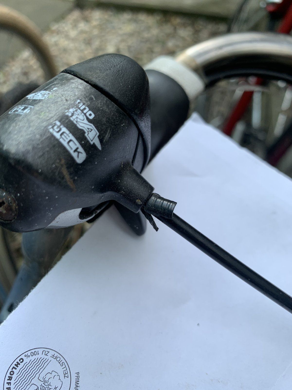

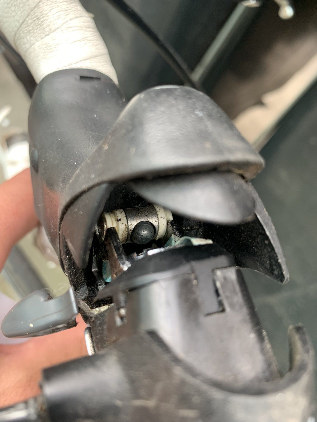

Hallo zusammen
2 kurze Fragen zu Shimano Schaltzug Sora Flight Deck (Triple?)
Wenn ich einen neuen Schaltzug kaufe, muss der am Ende auch eine Kugel (siehe Bild 3)haben oder reicht ein normaler mit Standartform?
Auf Bild 1 ist die kaputte Führung zu sehen, kann man sowas nach kaufen ?
Ich hoffe Ihr wisst Rat und gebe Grüsse an alle raus

Hallo zusammen
Die Kugel ist eine Birne!
Das ist aber der Bremszug🤔
Ok , Pardon , daran merkt man , ich hab kein großes Fahrrad Wissen .
Also hat sich die Frage mit dem Schaltzug erledigt.
Danke
Kann man die Führung nachkaufen?
Danke
Jetzt mal von Anfang an. Seitlich der Zug ist Schaltung. Die Birne zeigt nach hinten also mußt du die Gummiabdeckung nach vorne klappen,dann kommst du da dran.
Willst du irgendetwas tauschen bestell dir gleich neue Seile. Die Alten sind bestimmt aufgesplissen und die gehen nicht mehr durch.
Ich plane neue Schaltzüge zu kaufen , aber wie du schon sagst könnten neue Bremsseile auch nicht schaden .
Das Kleine zerbrochene Plastikröhrchen an der Seite lässt sich wohl nicht als Ersatz finden denke ich .
