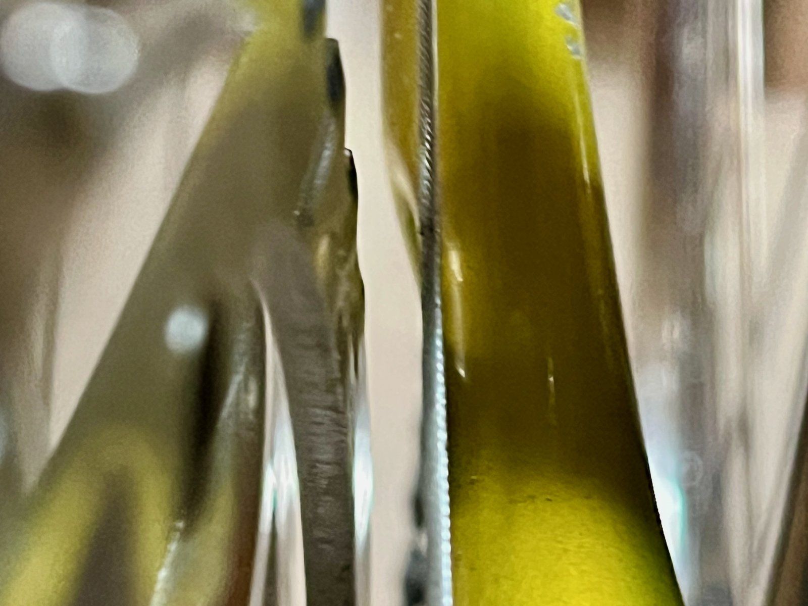

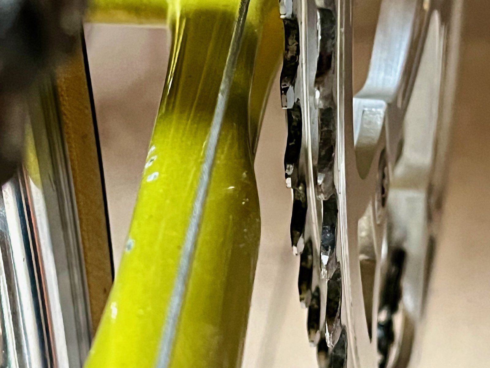

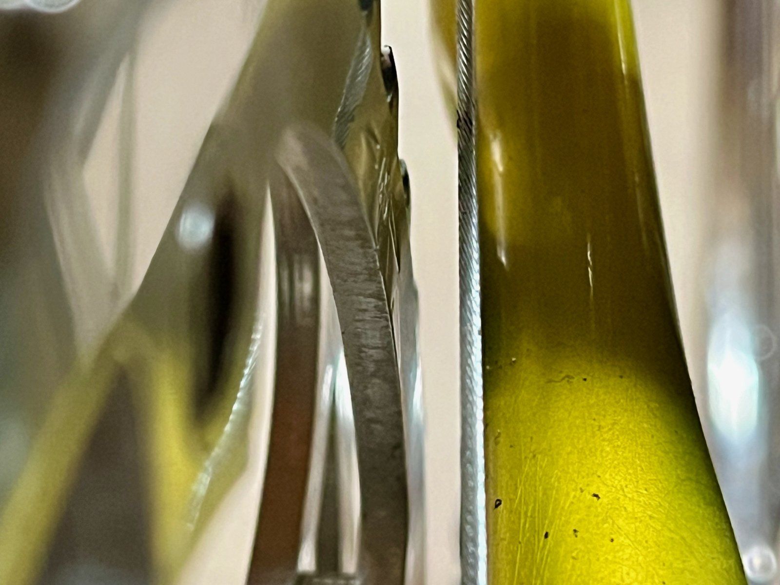

Ich würde sagen "Ja, Welle zu kurz für dieses Setup".

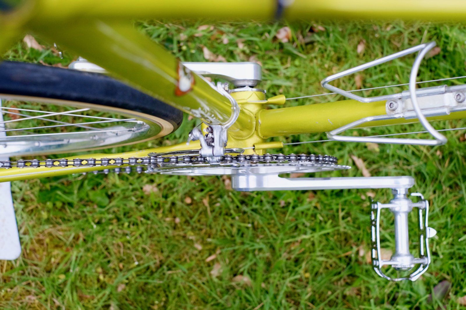

Die ungünstige Konstellation entsteht durch die Lippe am Umwerfer, die 7 (anstatt 6) Gänge und vermutlich durch eine Kurbel, bei welcher die Vierkantöffnung für die Welle vermutlich bereits etwas aufgeweitet ist (alles unter der Bedingung, dass die eigentlich korrekte Wellenlänge für diese Kurbel eingebaut ist).
Es kann aber auch sein, dass da von vornherein eine zu kurze Welle verwendet wurde.
Ja, die Kurbel schleift an der Lippe des Umwerfers. Da ich längere Zeit nach Nuovo/Super Record Kurbeln gesucht habe, ist mir des öfteren aufgefallen, dass die rechten Kurbelarme auf der Rückseite eben diese Schleifspuren hatten. Offensichtlich ist mein Problem kein Einzelfall. Bei den Anderen kann das aber an der mangelnden Justage liegen. Ich bekomme es aber bei mir nicht durch Einstellung behoben.
Gibt es denn Campagnolo Umwerfer (mit Schelle) ohne diese Lippe aus der Ära 1970/80er Jahre?

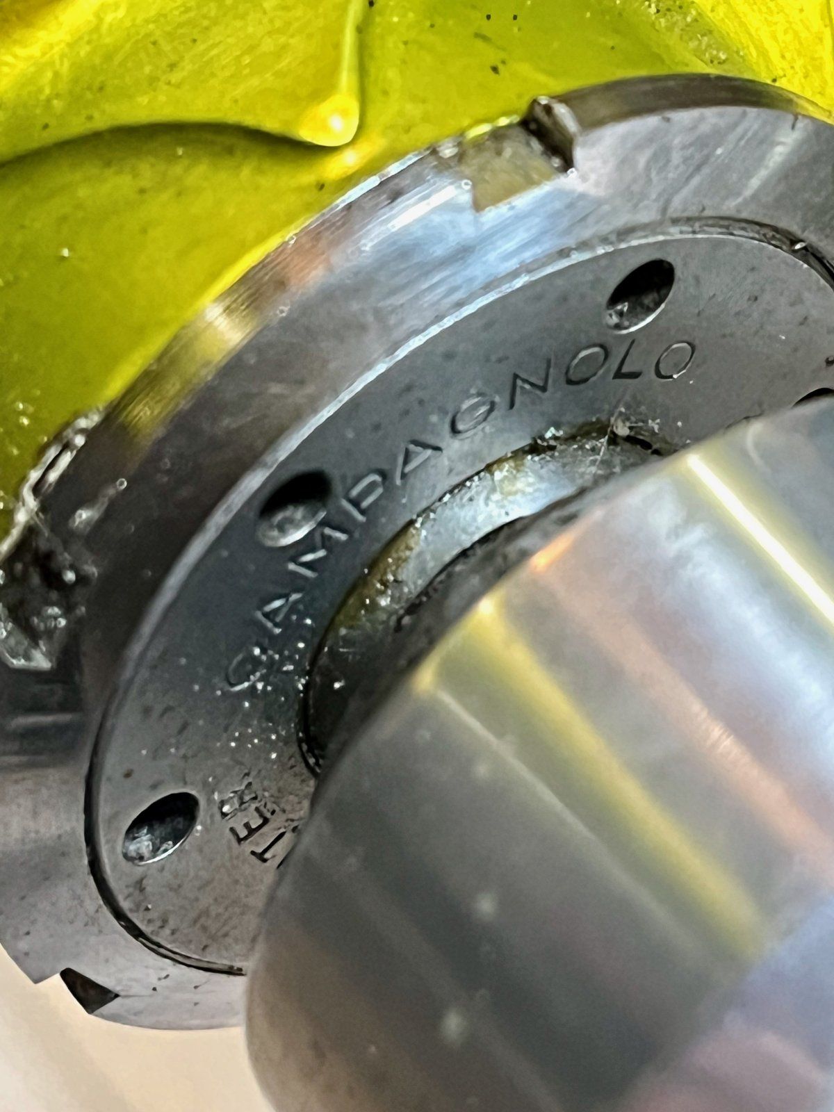

Wegen der Welle: Das Rad habe ich weitgehend komplett montiert gekauft. Welches Innenlager genau verbaut ist, kann ich nicht sagen. Rechts sehe ich aber einen Campagnolo-Schriftzug auf der Lagerschale. Links sehe ich keinen Aufdruck, was meines Erachtens untypisch ist.
Notfalls baue ich das Innenlager aus. Dann habe ich Gewissheit.

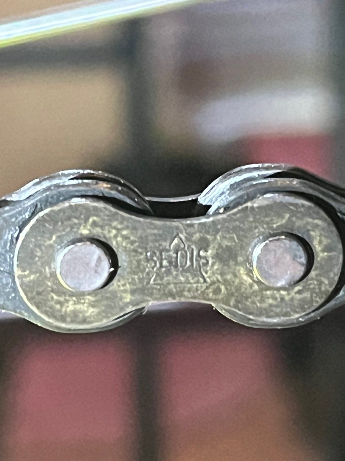

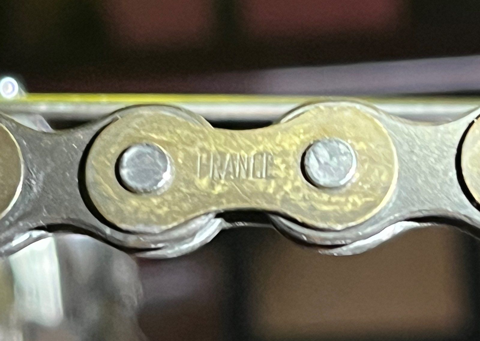

Die Kette läuft irgendwie nicht gut, ist aber laut Kettenlehre nicht verschlissen. Wie gesagt: Ich habe einen 7-fach Dura-Ace MF-Schraubkranz montiert. Laut Aufdruck ist das eine Kette von SEDIS. Harmoniert die grundsätzlich mit den Schimano-Ritzeln?
Sieht auch so aus als wenn der UW nicht parallel zu den KB ausgerichtet ist, die Stellschraube für die Äußere Begrenzung auch schon ziemlich raus gedreht, also noch eine längere Welle würde ich ausschließen, aber was ich mich frage warum man da 7- Fach fährt, das ist doch nicht korrekt.
Ich fahre ein Colnago Super aus 1985 mit Super Record und 7-fach Schraubkranz. Das funktioniert. Hier in der Endmoränen-Landschaft gibt es durchaus einige nennenswerte Anstiege. Da bin ich für einen zusätzlichen Gang dankbar.
Das Legnano ist allerdings von 1975. Es hat zwar auch serienmäßig 126 mm Einbaubreite hinten. Aber vielleicht liegt es an der Geometrie des Rahmens.
Anhang anzeigen 1257442Anhang anzeigen 1257443
  • Das Campagnolo Record Umwerfermodell 1052/1 (bis Produktionsjahr 1977) hat die Lippe noch nicht (auch leicht daran erkennbar, dass das äußere Leitblech keine Löcher besitzt)
  • Ob eine längere Welle wirklich etwas bringt, wird hier von anderen (zurecht) bezweifelt
  • Ich würde trotzdem mal prüfen, ob die Schalen und die Welle des Tretlagers original sind
  • Die Sedis Ketten (zumindest aus den 80er Jahren) funktionieren auf DA Zahnkränzen üblichweise recht gut, die von Dir abgebildete scheint (auf den Detailfotos) jedoch ein älterer Typ zu sein (so genau kann ich das anhand dieser Fotos nicht beurteilen)
Unbedingt das Innenlager mal öffnen, da kann schon der Fehler liegen, wie ist denn der Abstand kleines KB zur Kettenstrebe . Wenn ich ein Rad zum Fahren aufbaue, nehme ich fast immer neue Kette und ZK.
Die Lagerschale links zeigt doch eine Campagnolo-Beschriftung. Keine Ahnung, wie ich das übersehen konnte.
Der Abstand des kleinen Kettenblatts zum Rahmen sieht okay aus. Der Umwerfer scheint mir auch parallel ausgerichtet. Oder nicht? Muss der streng parallel zum Kettenblatt verlaufen?

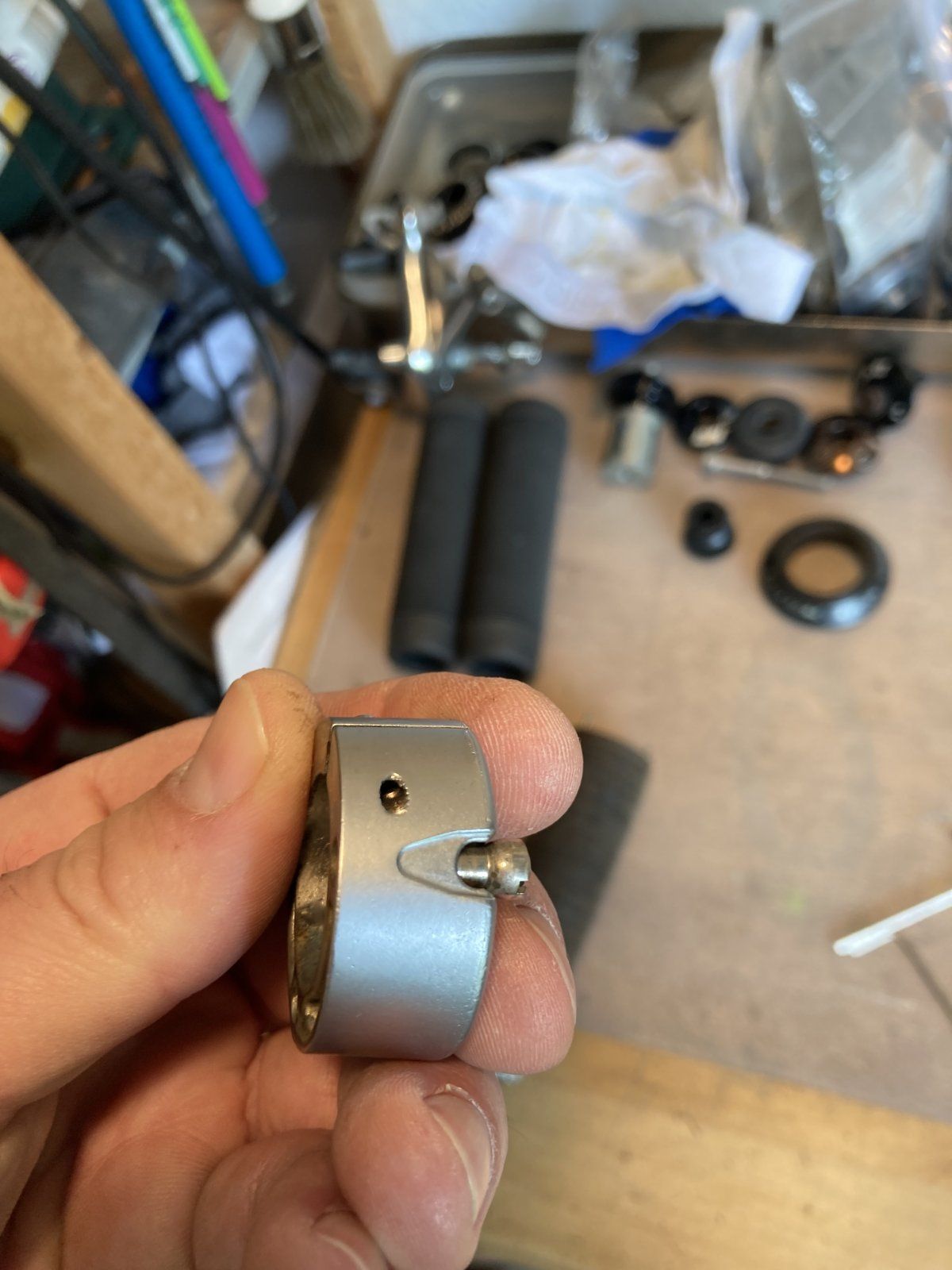

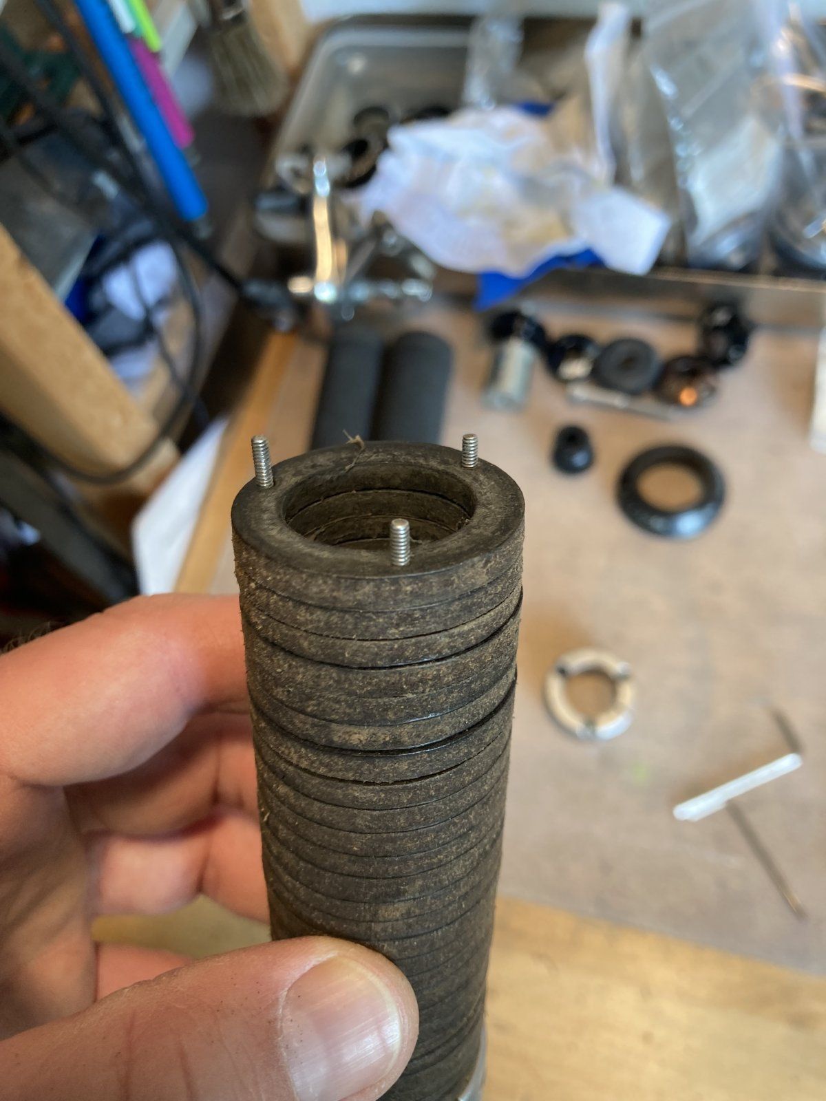

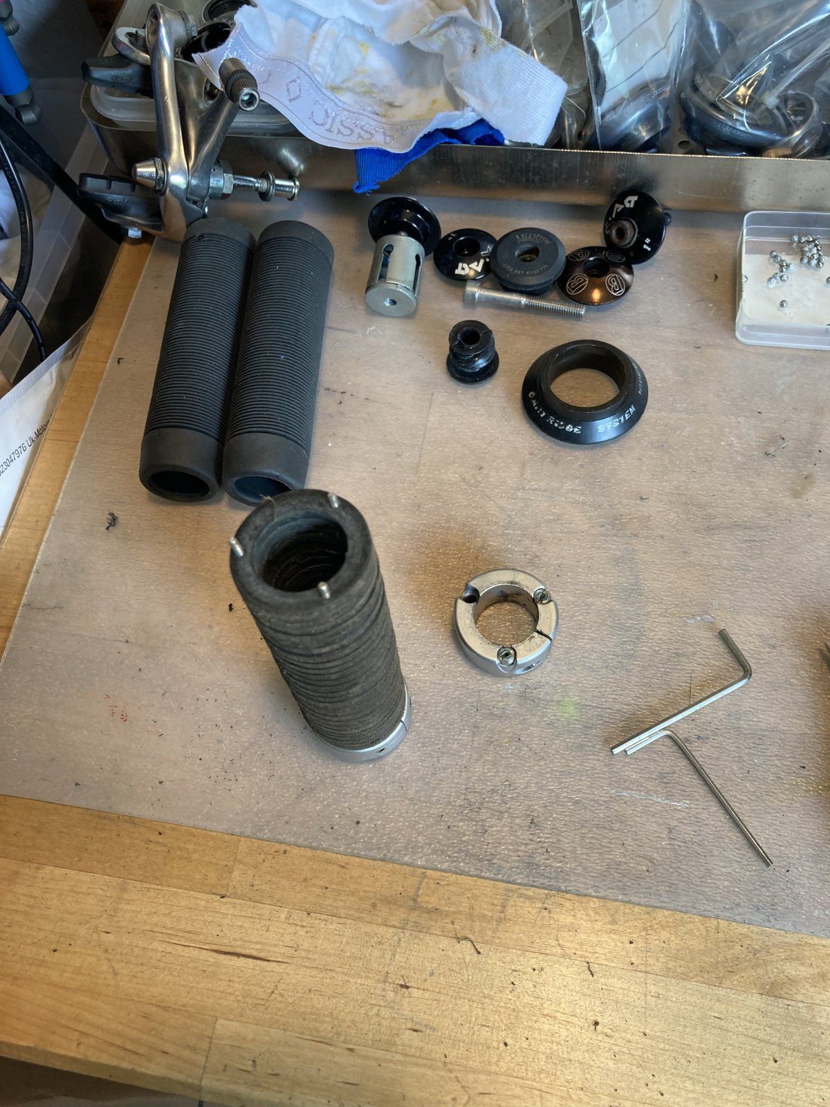

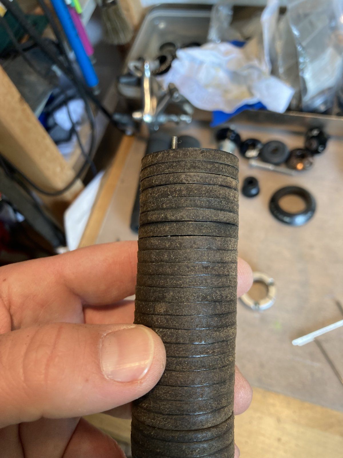

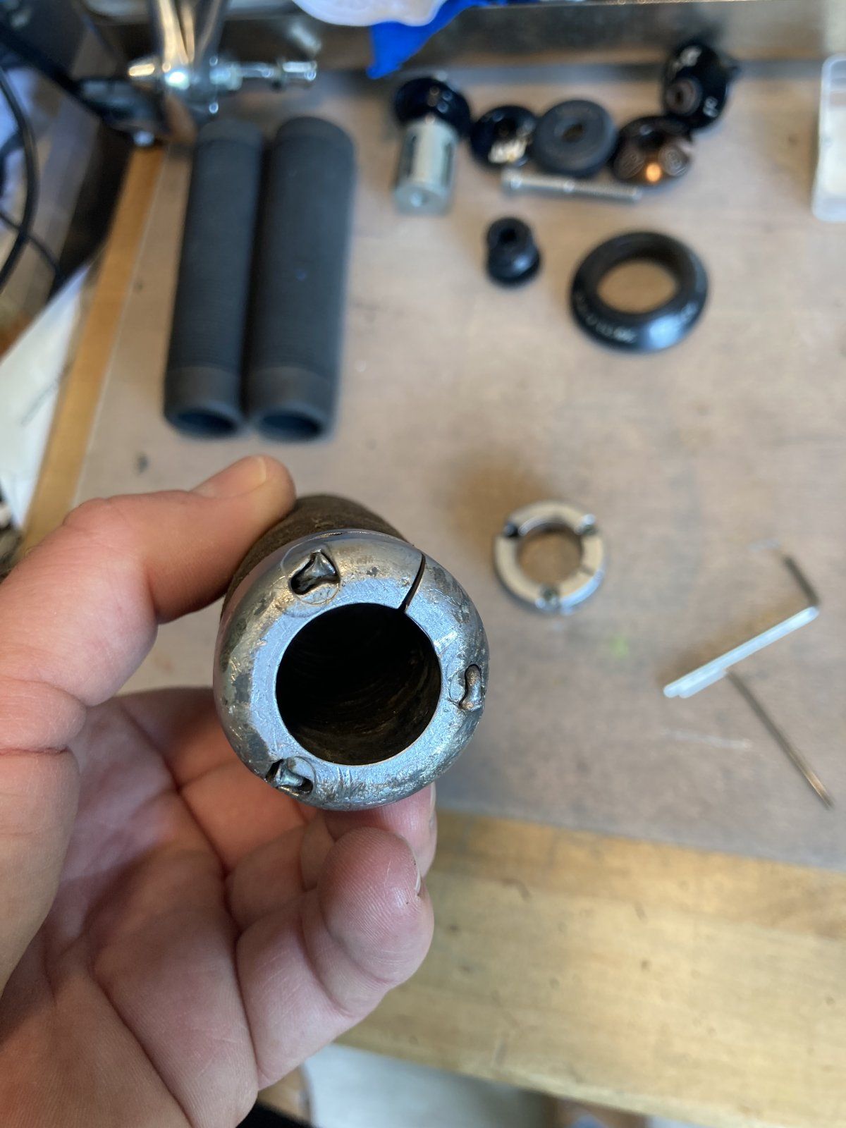

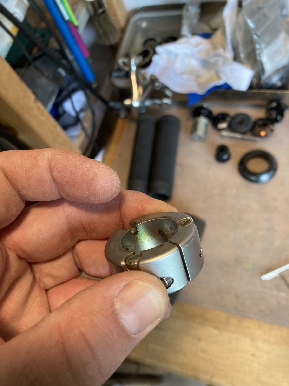

Hat sich schon mal jemand mit Brooksens Griffen auseinandergesetzt?
Weiß nicht ob ich die Konstruktion genial oder seltsam finden soll- lauter einzelne Lederringe, die auf ganz kurze Speichen aufgefädelt werden…
In meinem Fall hält das ganze nur sehr bedingt, allerdings war das zugehörige Rad auch sonst komplett ungepflegt und runtergeritten (Überraschung- ein Singlespeed… 😬)
