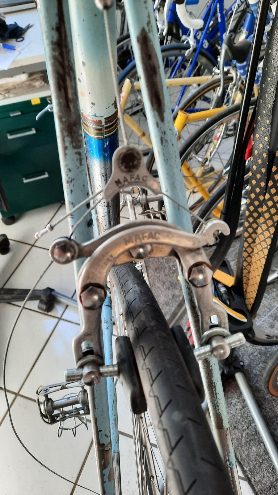

War kleinerer Rahmen schon?Klingt wie eine AnfÀngerfrage: Wie bekomme ich den Sattel einen Zentimeter nach unten?
Das Problem: Die SattelstĂŒtze darf wegen der Pantos nicht tiefer, ersetzen möchte ich sie aber auch nicht.
Danke Dir! Leider war das schon mein Ausgangspunkt im von @isartrails gekĂŒrzten Zitat:Flacherer Sattel-geringerer Abstand Decke-Streben
Welcher italienische Sattel aus den frĂŒhen 80ern baut denn flach (und paĂt zu einem Flite-gewöhnten Fahrer)?Klingt wie eine AnfĂ€ngerfrage: Wie bekomme ich den Sattel einen Zentimeter nach unten?
Das Problem: Die SattelstĂŒtze darf wegen der Pantos nicht tiefer, ersetzen möchte ich sie aber auch nicht. Die einzige Chance ist ein Sattel, der niedriger baut als der aktuelle. Ideal wĂ€re ein Abstand zwischen Sattelstreben und SitzflĂ€che von ca. 4,5cm. AuĂerdem sollte er aus den frĂŒhen 80ern und aus Italien stammen. Hat jemand eine Idee?
Das ist keine Option: Die Rahmenhöhe paĂt, nur die StĂŒtze verlangt nach mehr Auszug als ich ĂŒblicherweise fahre.War kleinerer Rahmen schon?
