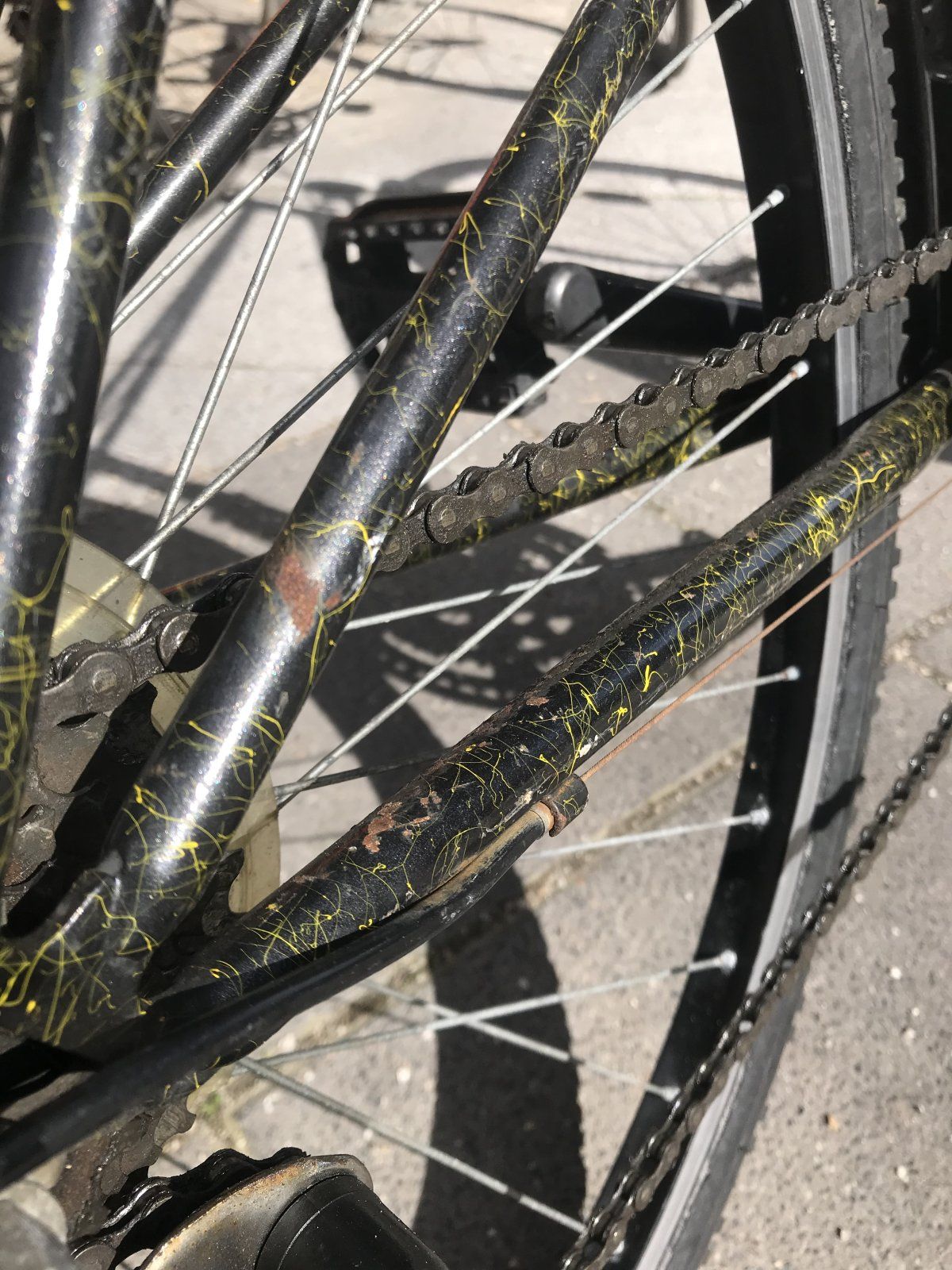

Guten Abend Allerseits, ich bin heute auf ein seltsames Hindernis gestoßen. Dieses Laufrad hat ohne Reifen keinen Höhenschlag. Sobald Schlauch und Reifen drauf sind, ist ein extremer Höhenschlag spür und sichtbar. Bei näherem betrachten fällt auf, daß der Reifen an ein und derselben Stelle flach bzw tief liegt. Optisch sieht es aus, als ob er an dieser Stelle "reinfällt". Alles ausprobiert. Reifen, Schlauch, Felgenband gewechselt. Problem bleibt an ein und derselben Stelle. Jemand eine Idee?
Er ist nicht "geplöppt".
Mehr Druck drauf. Dann springt er in das Felgenhorn.
