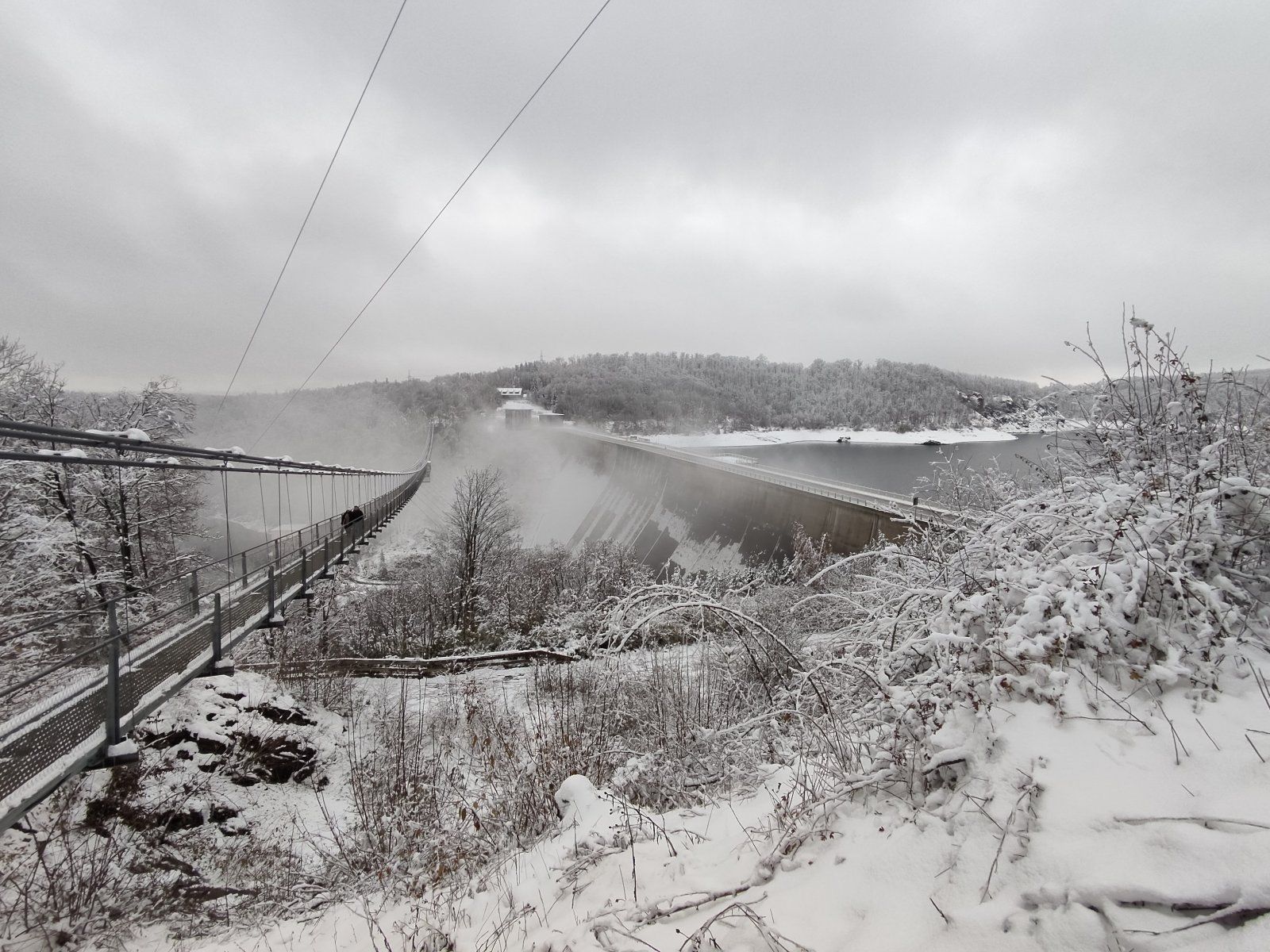

Ist das die Staumauer in Elbingrode samt Zipline, oder täusche ich mich da?Das ist gleich um die Ecke und Touristenmagnet.
Ja, ich wohne hier sehr schön, kann mich nicht beschweren
Naja, Elbingerode ist schon ein Stück weg, eher Rübeland...Ist das die Staumauer in Elbingrode samt Zipline, oder täusche ich mich da?![]()

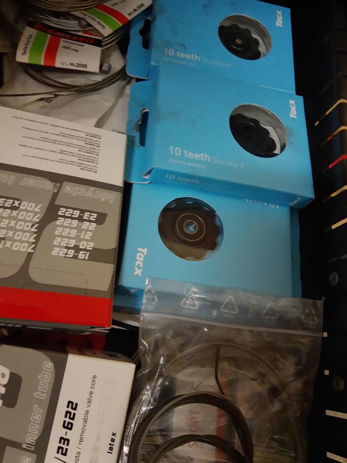

Die Röllchen würde ich mal putzen.
Falls verschlissen, hätte ich noch genug Tacx da.
