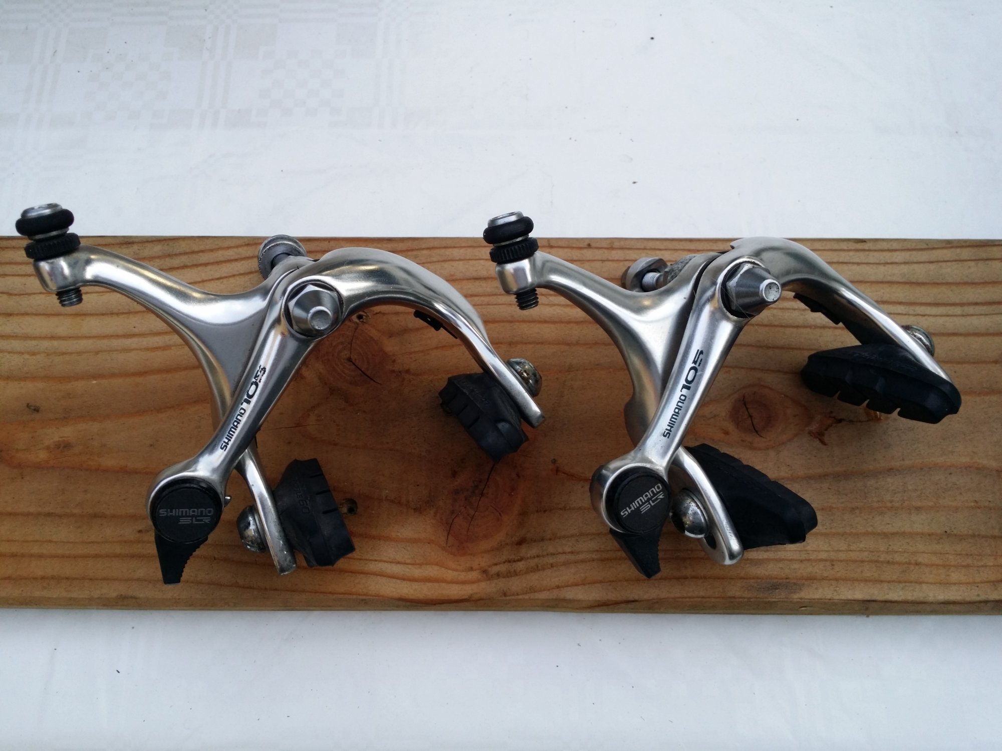

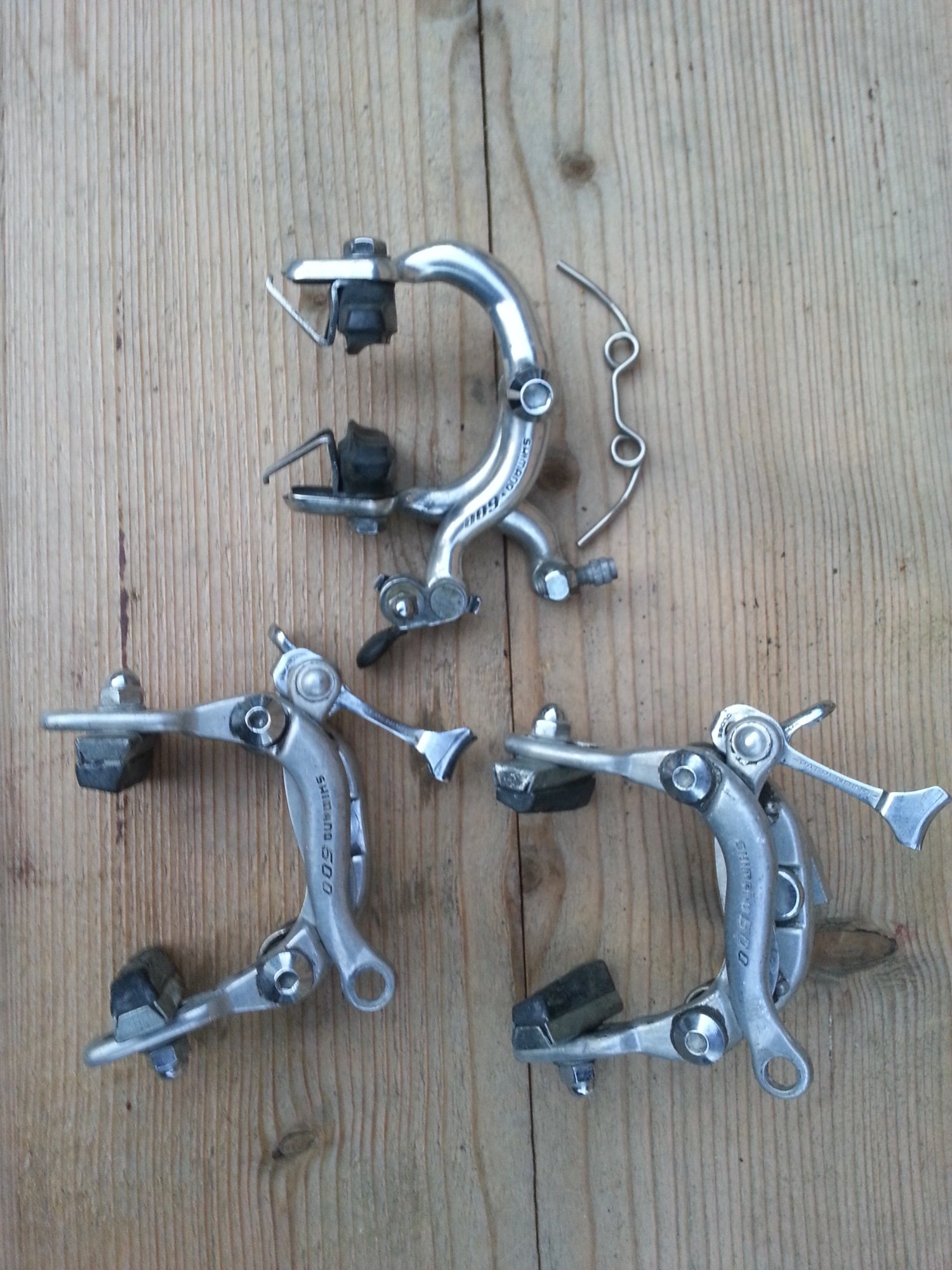

Welche Alternativen kämen aus der Zeit in Frage?
Aus meinem Fundus:
Shimano 105 BR-1050 (47-57)
Shimano 500 Pseudo-Mittelzügler (ohne Zugklemmung)
Hallo zusammen,
für das Aufbauprojekt Woodrup brauche ich Bremsen mit langem Maß und Mutternbefestigung.
Daher eine Frage und eine "Suche".
Gab es zur Shimano 600EX new 6207 die Bremskörper in langem Bremsmaß (bis 57mm) und mit Mutternbefestigung?
Bild von Velosaloon:
https://www.velosaloon.com/products/shimano-600ex-groupset
Als Alternative kämen die Bremskörper der Dura Ace 7200EX in Frage. Die gab es in lang und mit Muttern.
Vielen Dank vorab.

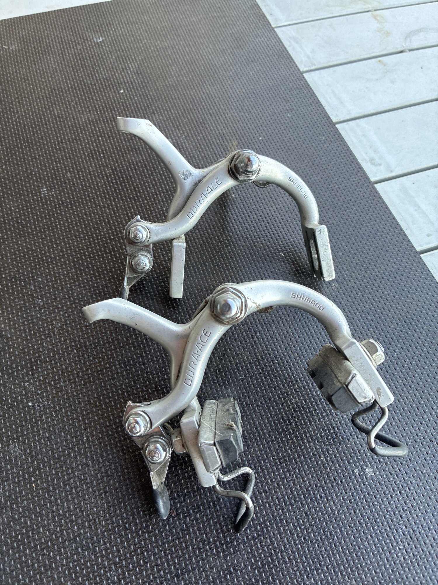

Ich hatte den Nachfolger, der ähnliche gleiche? Form, das war die Anthrazit lackierte, in lang. Was ich anbieten könnte sind diese Dura Ace

Einen Satz DA in Lang hätte ich, aber die sind für Hülsenmutter. Die 600 grau (ist das die Tricolore?) gab es auch in 57mm, ich hatte die Farbe abpoliert, danach war sie von der 600ex ziemlich un-unterscheidbar

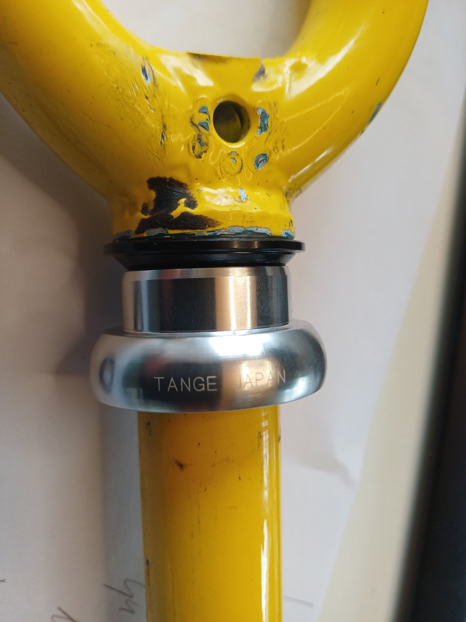

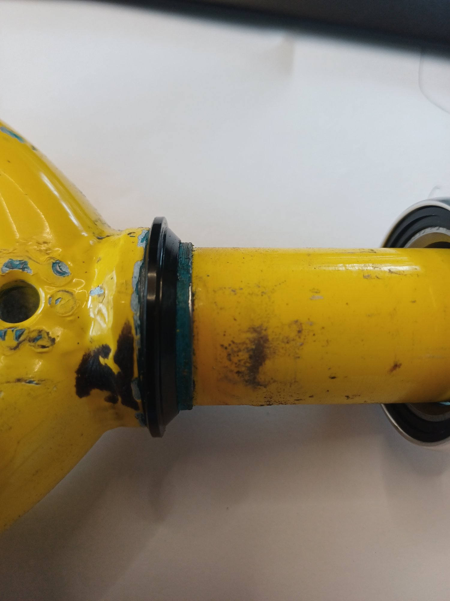

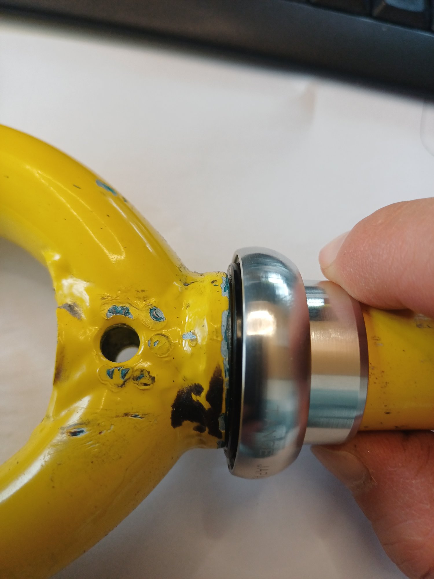

Diesen Steuersatz gibt es sowohl als JIS 1" 22,2 / 30,0 / 27,0 und ISO Ausführung 1" 22,2 / 30,2 / 26,4. Jeweiliger Gabelkonus und die zu verbauende Lagerschale müssen zusammenpassen bzw. zu Rahmen und Gabel passen.
Es gibt Händler, die diesen Steuersatz mit 30,0 Lagerschalen und 26,4 Gabelkonus verkaufen.
Die Lagerschale mit 27,0 mm hatte ich schon extra erworben, die passt auch auf den Konussitz. Mir ging es alleine um den überstehenden Sitz, der über die Höhe des Konus herausgeht..
"Lagerschale mit 27,0 mm" gibt es nicht (s.o. die zutreffenden Ausführungen von @derManuel ):
Entweder 30,0 mm (= JIS) oder 30,2 mm (= ISO). Die zu wählende Norm gibt der Rahmen vor (Steuerrohr und Gabelkonussitz).
Aber der Überstand stört doch nicht nach dem Zusammenbau? Das ist m.W. eine der am höchsten belastete Stelle am Rad da würde ich nichts wegnehmen was nicht unbedingt sein muss.
@querneto meinte vermutlich das Innenmaß des Gabelkonusses (ist das korrektes Deutsch?).
Ich verstehe die Frage jetzt und was du mit Überstand meinst. Anhand deiner Fotos sehe ich keinen Grund am Konussitz Material abzutragen bzw. selbigen zu fräsen.
Auf die Shimano 1050 komme ich gerne zurück.
Kann man SLR Bremskörper mit normalen Bremshebeln kombinieren oder funktioniert das nur mit den passenden Shimano Bremshebeln? Ich würde gern Bremshebel mit Wäscheleinen verwenden, kein Aero.
SLR-Hebel mit Wäscheleine gibt es bei der 105 und bei der Tricolor (die sind aber sehr selten).
Bei normalen Hebeln, also welchen ohne die SLR-Rückholfeder, müsste es zusammen mit modernen Bowdenzughüllen eigentlich auch gehen, wenn man die Federspannung der Bremse erhöht. Das geht einfach, indem man die Gleitstücke an der Feder umdreht.
Geht auch, wenn die Hebel mit Rückholfeder sind, zb die zu den Bremskörpern passenden 1050 sind non Aero.
600er Bremshebel (SL 6400) mit Wäscheleinen habe ich hier noch liegen, die würde ich sehr günstig abgegeben, auf Wunsch mache ich Fotos. Griffe sind etwas abgeschrabbelt, Gummis sind gut. Fun Fact: die waren auf meinem Woodrup, müssten sich also nicht umgewöhnen.
