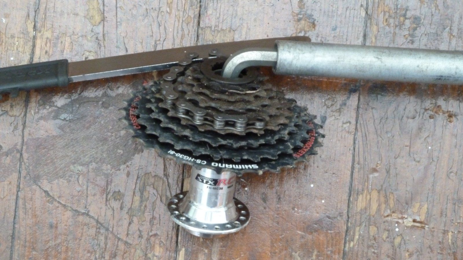

Steck ein Ritzel oder ein Zahnkranzpacket auf den Freilaufkörper, halt mit einer Kettenpeitsche fest und
dreh mit 10er Innensechskantschlüssel die Hohlschraube los. Beim Losdrehen sperrt der Freilauf, festziehen
geht nur eingespeicht.
Danke nochmal's für den Tipp, hat problemlos geklappt ....... :daumen:
1) Kassette auf dem Freilaufkörper montiert
2) Kettenpeitsche mit der linken Hand fixiert
3) Freilaufkörper mit 10er Innensechskantschlüssel und Verlägerung von der Nabe entgegen dem Uhrzeigersinn gelockert
4) Habe fertig

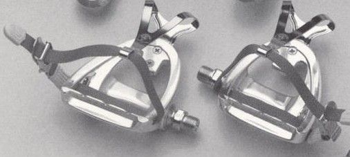

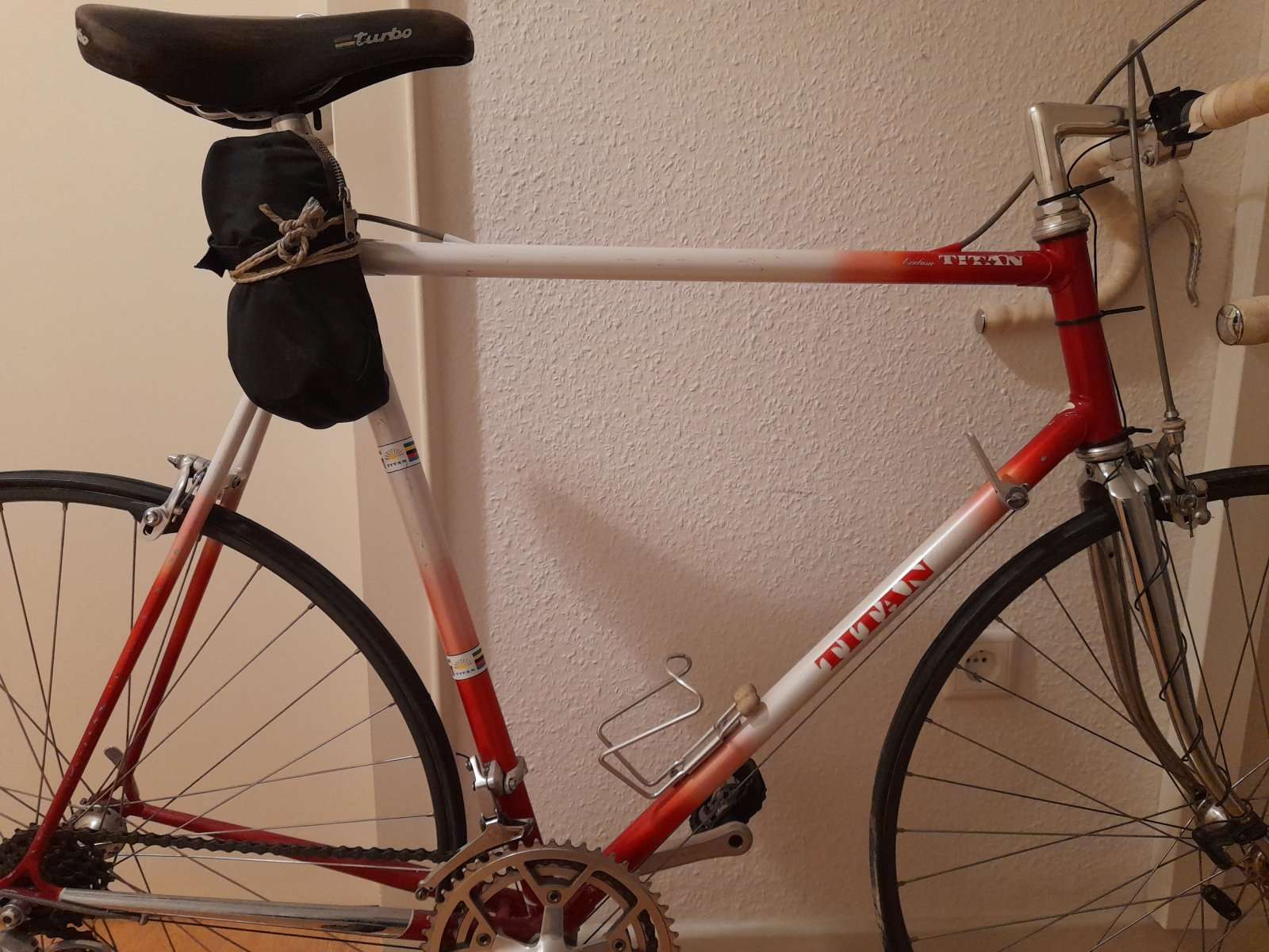

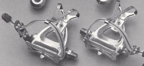

Mein Vater sucht passende Pedale für diesen Renner von Titan, kann jemand anhand der (zugegebenermaßen spärlichen) Fotos sagen, was zu dieser Campa-Gruppe zeitlich so an Pedalen passt?
Danke und Lieben Gruß
Maximilian

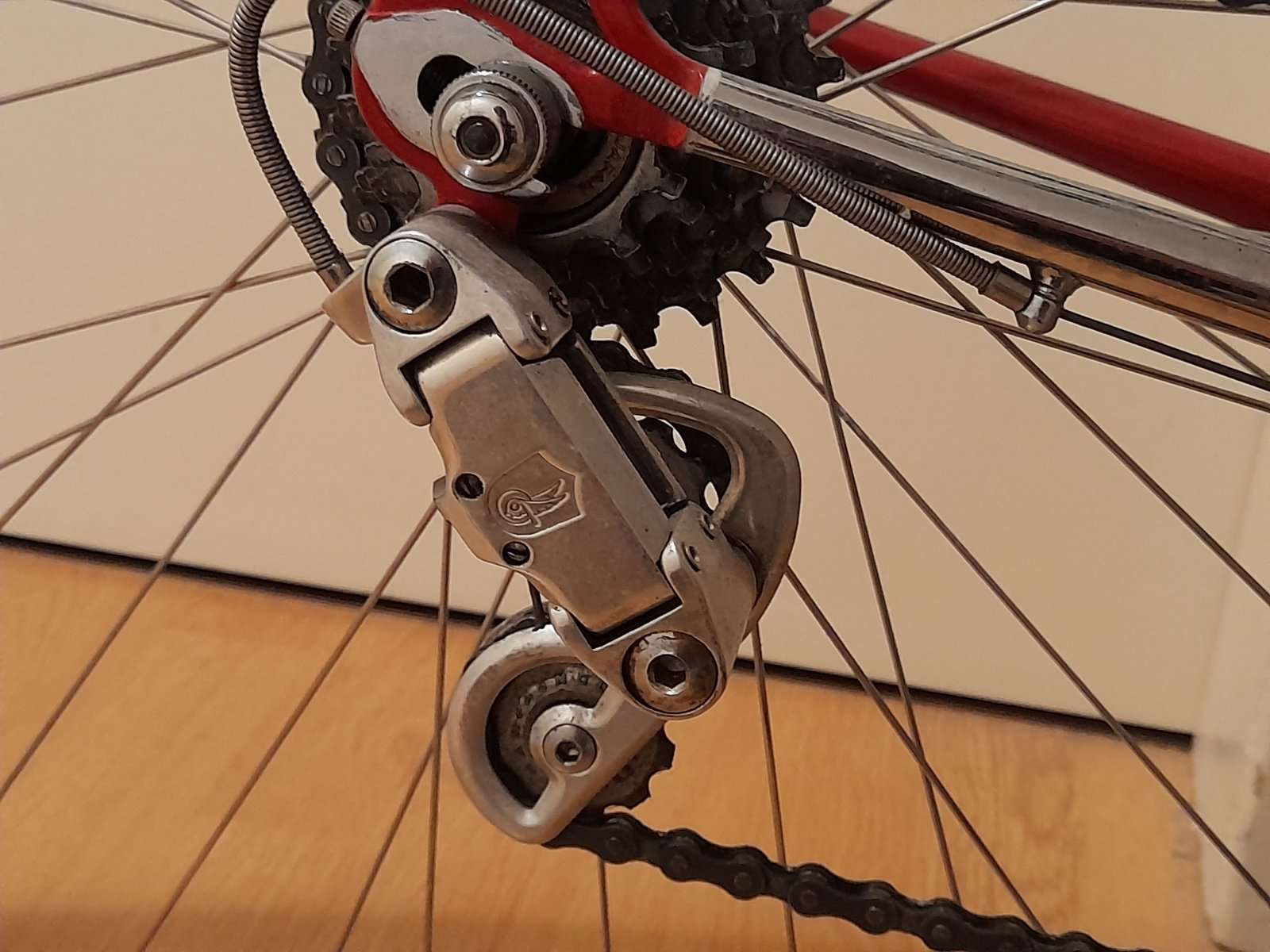

Danke, schaue ich mir mal an, was ist das eigentlich für ein Schaltwerk?
Die verbauten Campa Teile sind m.E. sämtlich aus der Gruppe Victory , also etwa der Nachfolger der Nuovo Record , sehr solide und Funktionssicher .
Die dazugehörigen Pedale sind natürlich Haken/Riemendinger , wer das aber nicht fahren will sollte z.B. von MKS oder Victory Pedals beidseitig nutzbare Alupedale erwerben , die sehen doch sehr klassisch aus und wären daran kein Stilbruch .
Dankeschön, ich bin selber von den Hakenpedalen noch nicht so ganz überzeugt, aber mein Vater wünscht sich da die authentischen Pedalemit Haken (die er vor 10 Jahren wohl noch entsorgt und durch Kombipedale ersetzt hat :D :D).
