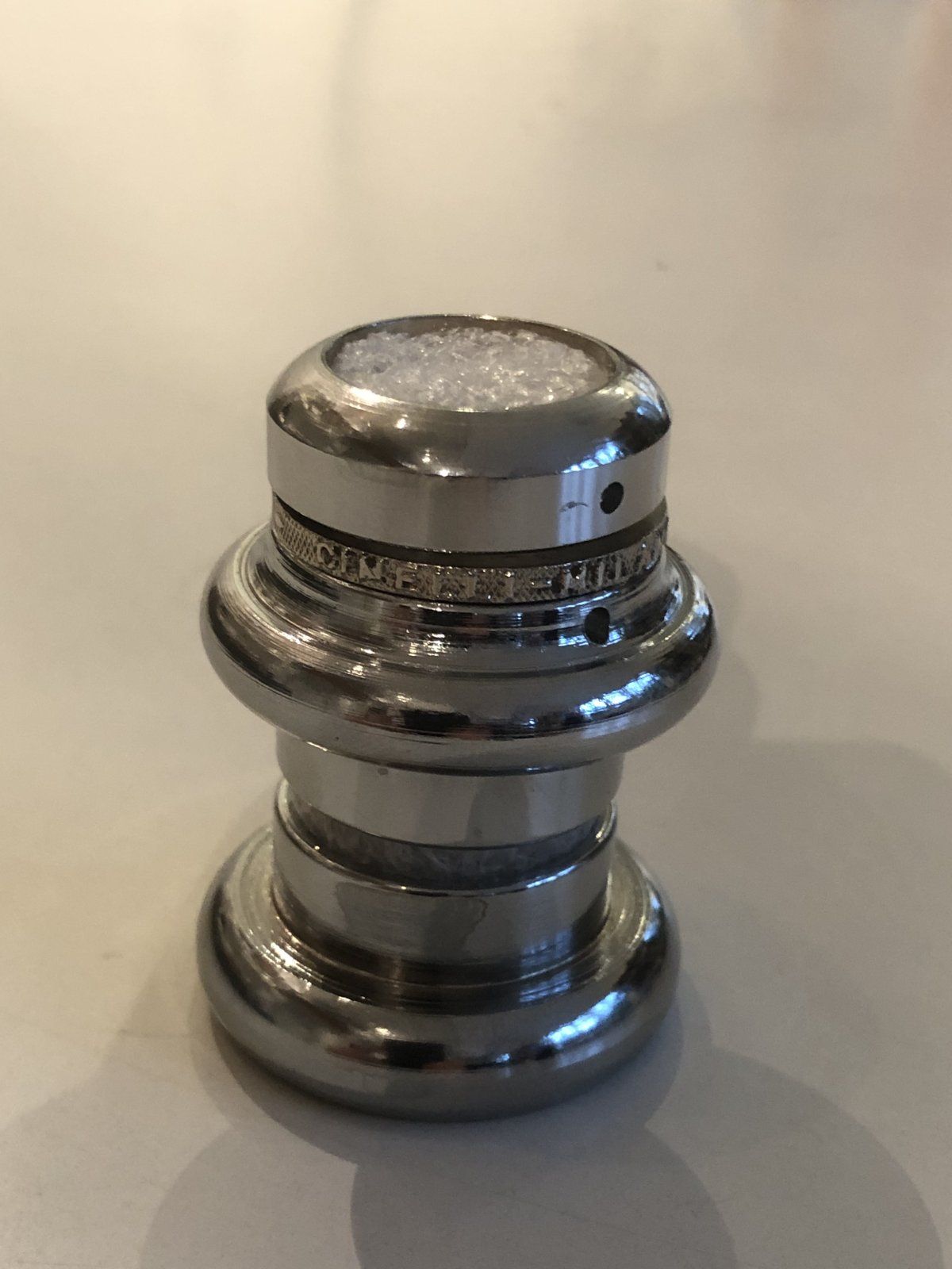

Die Frage wurde schon mal gestellt, aber ich habe keine Antwort gefunden:
Welche Kugeln wurden/werden beim Cinelli-Steuersatz verwendet? 3/16'' oder kleinere, evtl. 5/32''?
Herzlichen Dank schon mal - Gruß M_velo

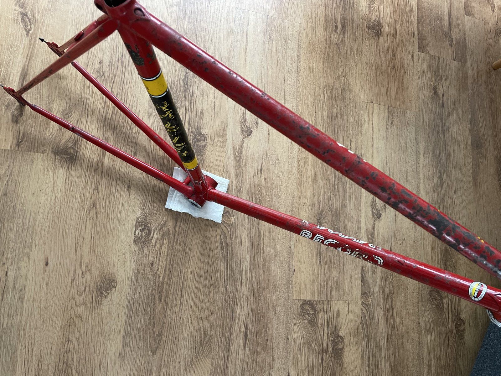

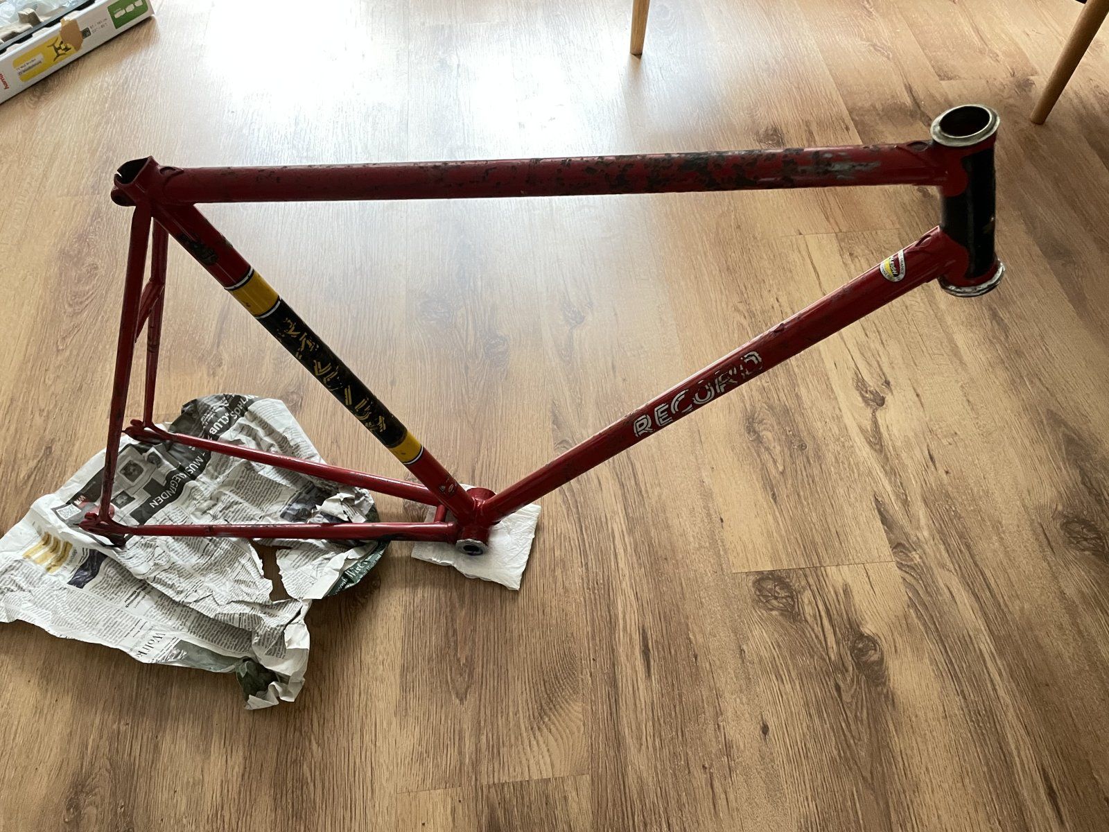

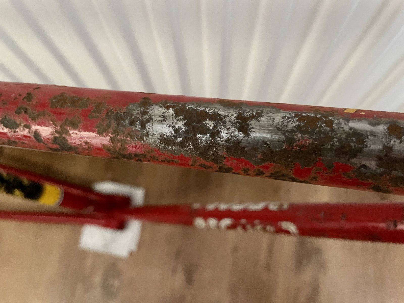

Ist es bei dem Rahmen mit ordentlich abschleifen und grundieren + lackieren getan oder wie sollte man das am besten angehen? 🤔
Bild 1 das is massiver Korrosionsbefall,da würde ich garnix mehr machen
Für mich Kernschrott
Mögen andere optimistischer sehen
Würde an einer Stelle einfach mal anfangen und richtig alles runterschleifen.
Glaube allerdings- wie die anderen- dass nicht mehr viel Rohr übrig bleibt, wenn der Rost weg ist.. das geht schon richtig tief..

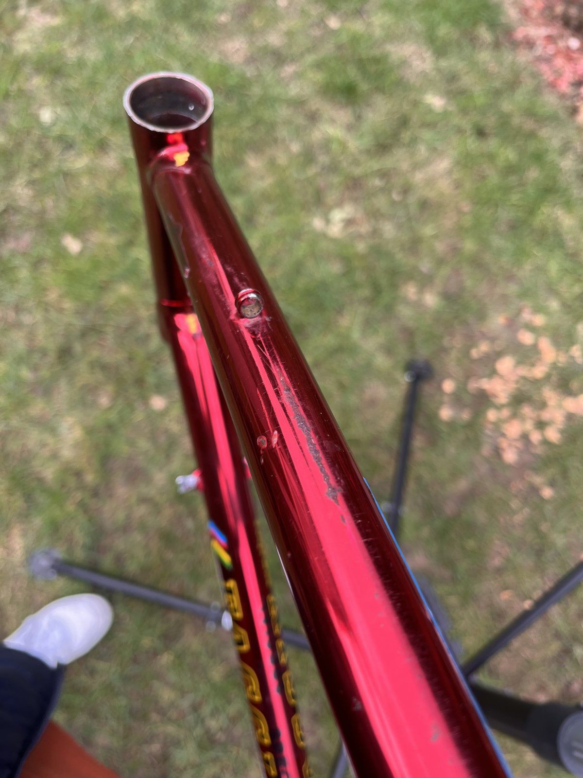

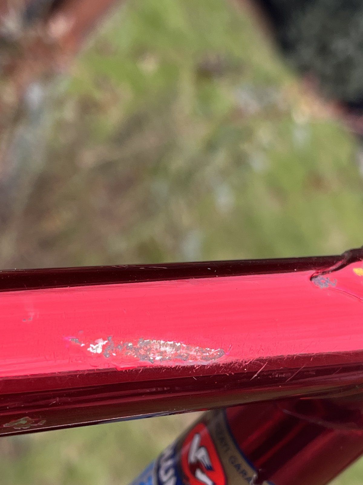

Ich habe zufällig die gleiche Frage. Nur ist es bei mir nicht so schlimm. Chromovelato Lack, insbesondere dort, wo die Züge verlaufen gibt es allerdings diese Lackschäden. Ist es möglich, den Rost mit einem Glasfaserstift punktuell zu entfernen und die unterliegenden Chromschicht zu behandeln? Wenn ja, wie ? Danke euch.
Wenn Rost zu sehen ist dann ist die Chromschicht beschädigt
