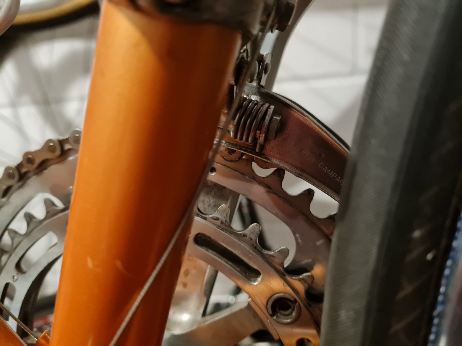

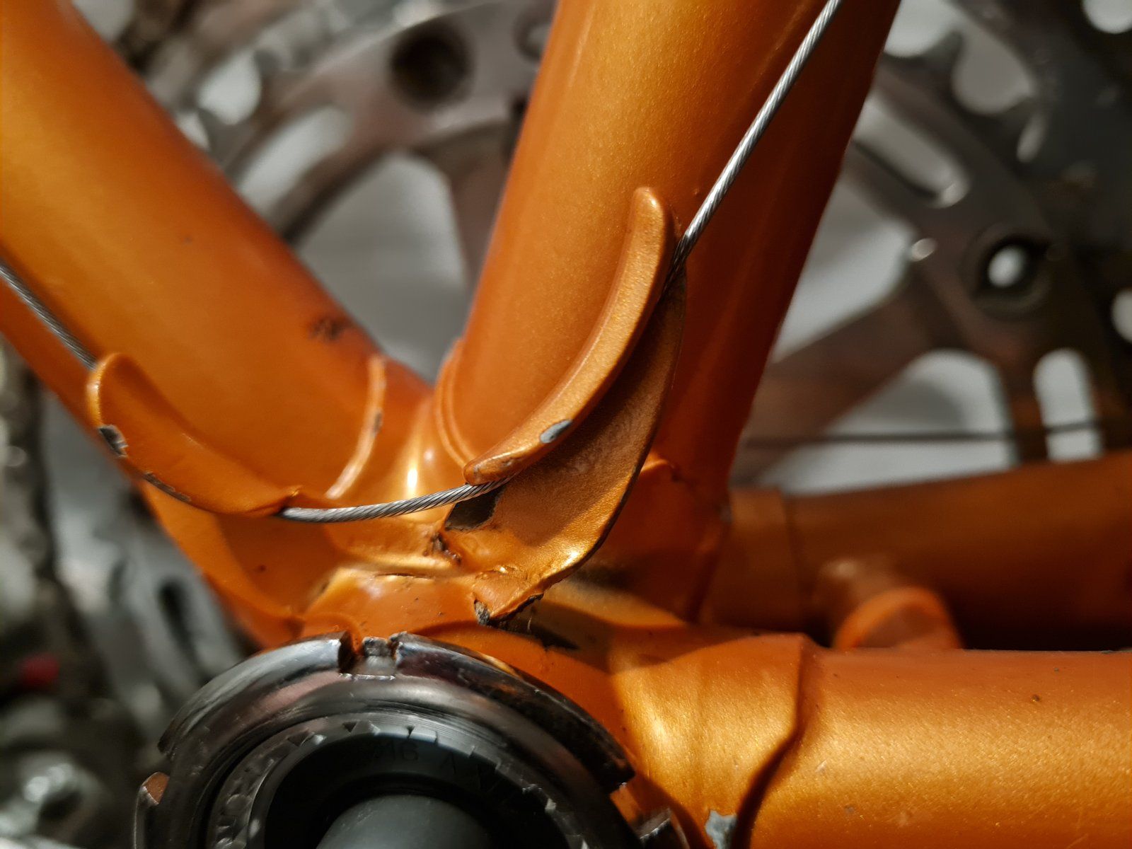

Tag zusammen, habe mir ein Rad zugelegt. Mir ist allerdings bei näherer Betrachtung aufgefallen, dass die Zugführung bzw der Gegenhalter extrem verbogen ist. Ich fürchte der Zug wird dadurch ständig am Rahmen schleifen und ihn schlussendlich ruinieren 🙈. Habt ihr eine Idee was man da machen kann? Lässt sich das wieder zurechtbiegen ohne noch mehr kaputt zu machen? Oder gibt's vielleicht einen Trick, zum Beispiel eine dünne Zughülle in dem Bereich zu verwenden? Gruß

Um den Rahmen zu ruinieren wird es dich einige Jahre Schalterei kosten. Aber schön ist das nicht, das stimmt wohl. Du könntest das versuchen gerade zu biegen und wieder am TLG zu befestigen. Loch bohren, Gewinde schneiden z.b. M3 oder M4 und dann fest Schrauben. An der Stelle kein Thema, falls du nicht löten möchtest, was natürlich nachvollziehbar ist, weil der Lack dann hinüber wäre.
Ansonsten tuts ein Stück Zughülle um das Sattelrohr zu schützen. Einfach auf den Zug stecken. Es sollte durch den Anpressdruck vom Zug eigentlich nicht verrutschen. Hübsch ist aber anders. Ein Liner aus z.b. Teflon ginge auch aber der wird das nicht ewig mit machen und müsste hin und wieder mal ausgetauscht werden.
Ich hätte allerdings Bedenken, dass die Zugführung irgendwann ganz abreißt. Ist da unlackiertes Metall zu sehen wo Korrosion entstehen könnte?
Ansonsten besteht natürlich die Möglichkeit das halb abgerissene Teil nicht zu nutzen. Dafür könnte man den Zug in einem Liner unter dem TLG entlang führen oder eine Führung unter das TLG legen.
Du kannst den inneren liner aus einer zughülle rauspulen, mach ich auch bei heilen bei zugführungen so. Bleibt auch ohne anschläge an Ort und stelle

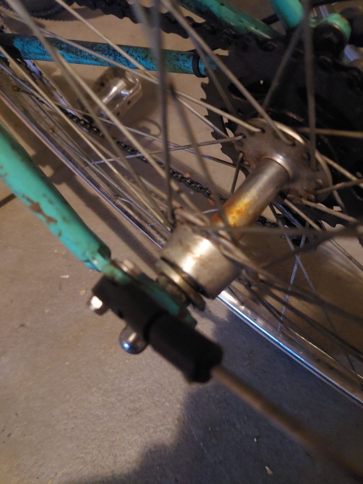

Ich habe einen alten Laufradsatz an einem Peugeot bei dem immer der Dichtungs/Abschlussring (wie auch immer das Ding korrekt heißt) rausfliegt. Wenn man ihn einfach nur fest reindrückt fliegt er nach einer Weile beim fahren wieder raus. Was kann man denn da machen? Gibts die noch zu kaufen, was ist womit kompatibel und worauf gilt es zu achten.....
wäre schön wenn ihr da einen Tipp für mich hättet.
danke euch
Kid Charlemagne
Die Staubkappe (so nennt sich das Teil) ist einfach zu locker in der Nabe.
Da sie aus Metall ist, könntest Du sie am Rand an 2-3 Stellen etwas nach außen biegen. Ist aber nur sinnvoll, wenn Du genug Fingerspitzengefühl hast, sonst ist sie hin.
Du kannst sie aber auch einfach festkleben. Entferne eventuelles Fett in dem Bereich, wo sie sitzt (oder nutze die Gelegenheit, die Nabe gleich zu reinigen und neu zu fetten) und klebe sie mit Schraubensicherungskleber LOKTITE ein. Version "leicht fest" sollte schon reichen, "mittelfest" ist vielleicht schon zu stark.

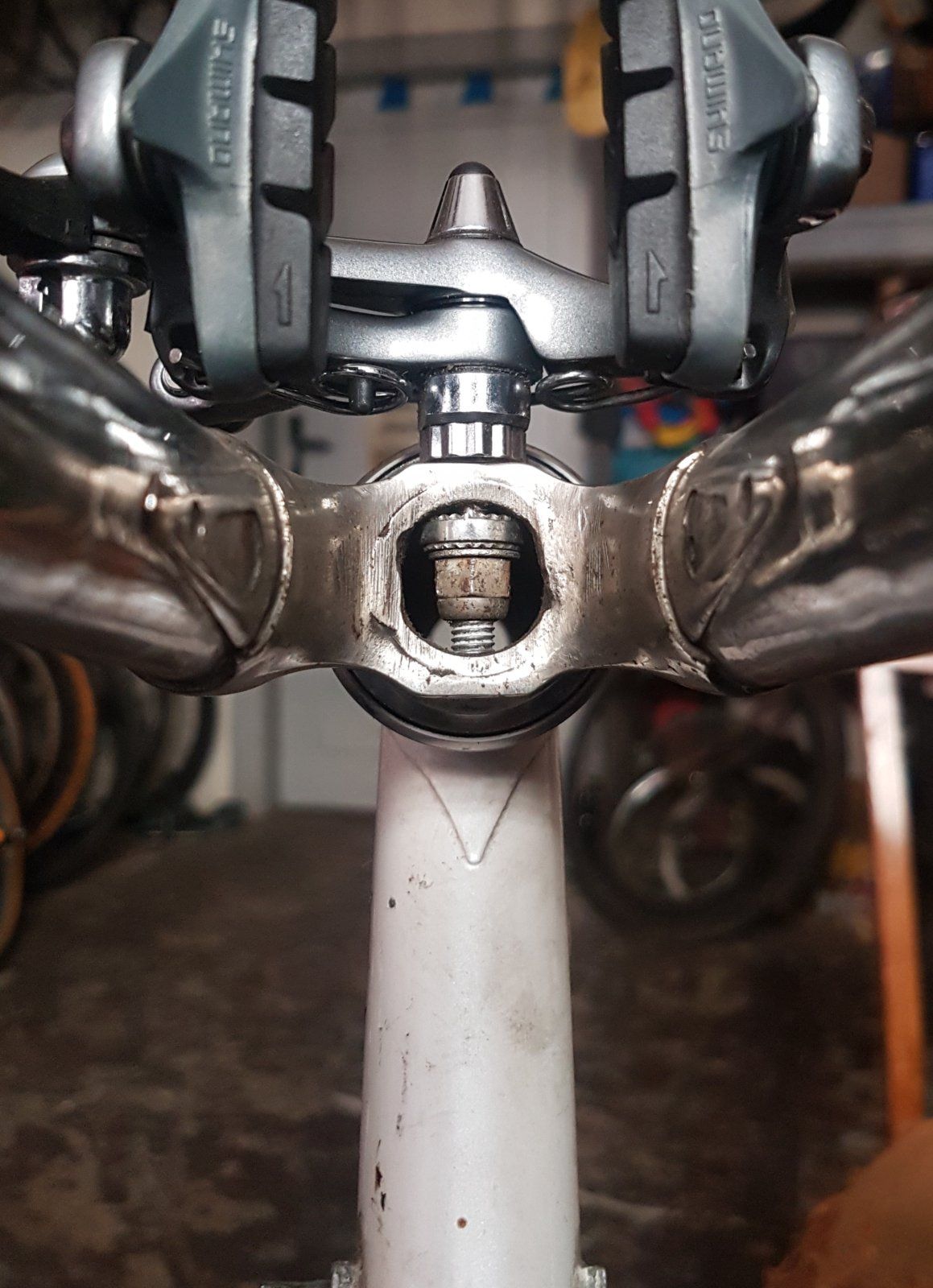

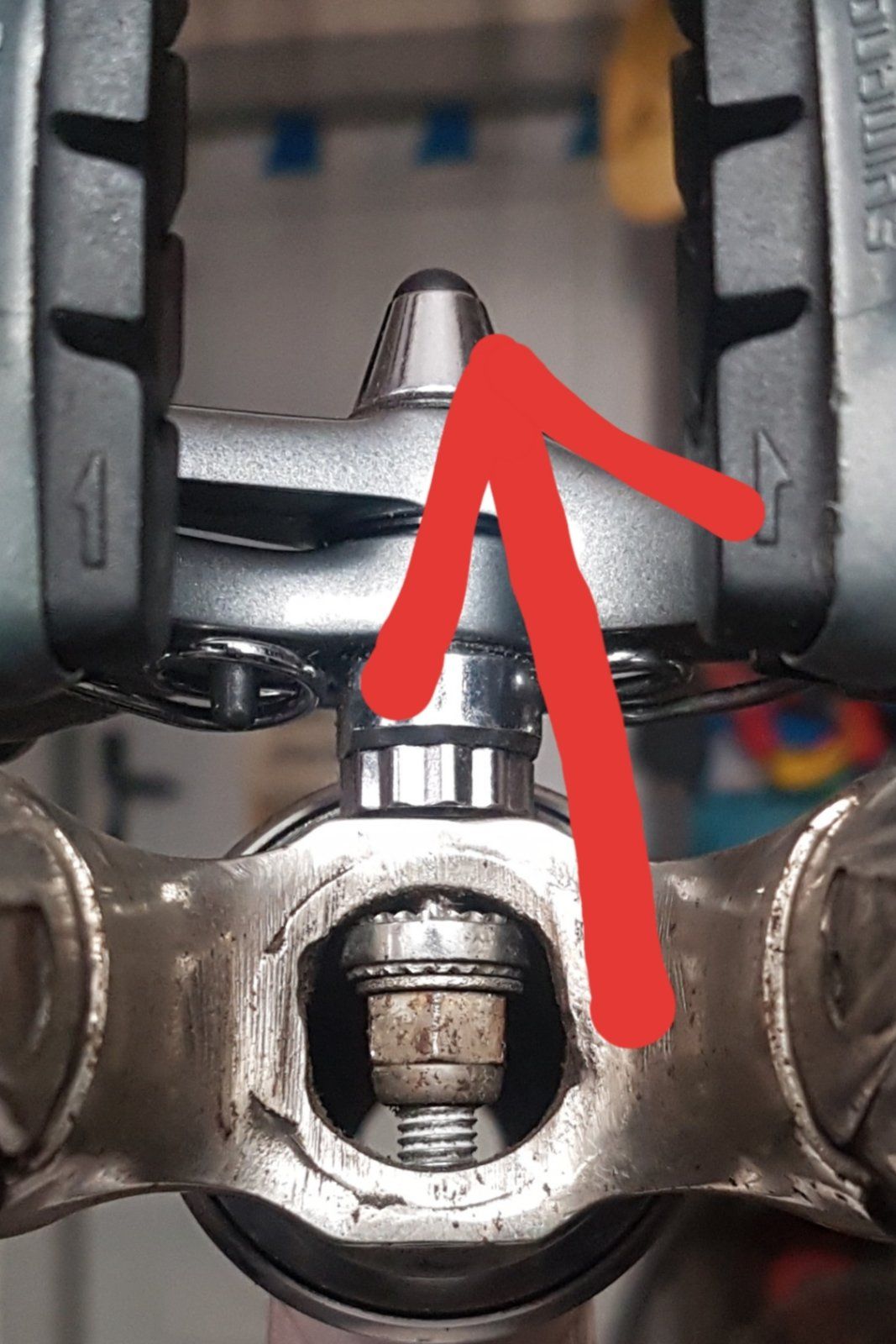

wie bekomme ich diese VR-Bremse von der Gabel gelöst?
Keine meiner Nüsse passt durch die Bohrung und Platz für einen Maulschlüssel ist leider auch nicht vorhanden.

Sollte eventuell so funktionieren:
Da wo die Bremsfedern gelagert ist auch eine Ansatzfläche für einen Konusschlüssel angebracht.
Die Mutter im Gabelschaft mit einem Schraubendreher gegen verdrehen blockieren und dann von aussen mit einem Konusschlüssel an diesen Flächen ansetzen, gegen den Uhrzeigersinn drehen und so die Bremse lösen.
oder so:
Die Mutter gegenhalten und vorne am Inbus lösen, bis die Mutter freikommt...
oder so:
danke für den Tipp!
so hatte ich jetzt auch gedacht, wollte aber vorher hier um Rat bitten, da ich so noch nie eine Bremse fest- bzw. angezogen habe..
Hallo Gebla,
meinst du, dass sich unter der "Spitze" eine Inbusschraube versteckt?
Darunter ist ein 5mm Innensechskant , damit kannst du getrost die Bremse ausrichten , dafür ist der nämlich gedacht , bei den Shimanobremsen ist der Bremsbolzen durchgehend ein Teil , da löst sich nicht etwa eine Mutter oder so . Der Gumminuppsi ist nur Zierde .
Also im Schaftrohr die Mutter blockieren und die ganze Zange von vorne mit dem Inbusschlüssel losdrehen .
