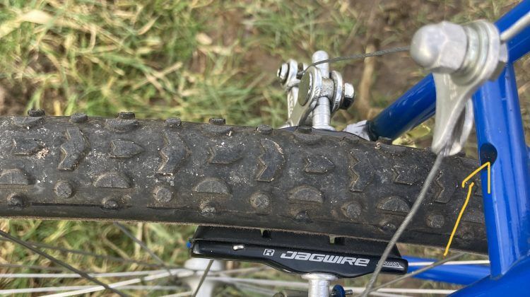

ich bekomme bald einen Gazelle Cross Trophy - Rahmen. Mit Crossern hatte ich noch nie was zutun.
Ich habe eine Frage, bitte nicht lachen. Rahmen und Gabel haben Cantisockel. Im Bremssteg und in der Gabel ist jeweils ein Loch (da wo man beim Rennrad die Bremsen anbringt). Für was sind die Löcher beim Crosser gedacht? Bild ist aus dem Internet geklaut.
Für Schutzbleche denke ich. Meiner hat hinten kein Loch aber ein Gewinde in der Gabel für einen Zuggegenhalter.
Wenn du die Cantisockel meinst ,da wird die Feder der Bremse eingehangen
Wofür die Löcher sind, weiß ich nicht, da ich keinen Crosser fahre.
Ich würde sie aber zumindest mit Isolierband abkleben, um Schmutz und Wasser herauszuhalten.
Ich denke einfach Bremsstege und Gabelköpfe sind doch Zukaufteile , deshalb sind da Löcher drin , standardmässig , für alle Verwendungsfälle halt geeignet , kein Hersteller würde da ein Loch extra reinbohren das hinterher gar nicht gebraucht wird .

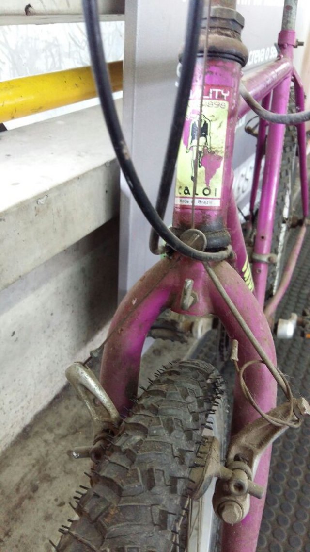

Es gab mal diese Fanghaken für die Querzüge, damit der sich bei gerissenem Hauptzug nicht auf die Stollen legen und eine Vollbremsung hervorrufen konnte.
den im unteren bild gezeigten haken hab ich bei dem kuwahara mtb abgebaut und mich immer gefragt, wozu der da ist. danke für die erhellung! meine letzte vermutung war irgendwas mit licht...
