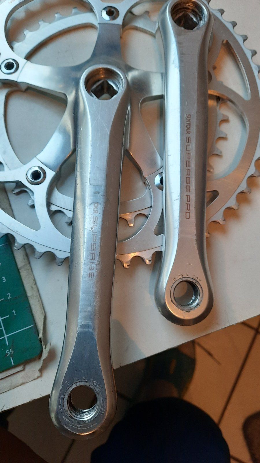

Guten Tag,
hat jemand so eine Suntour Superbe Pro-Kurbel bzw. die Gruppe mal verbaut und sich die Länge des Innenlagers (ITA) aufgeschrieben? Bei Velobase steht 112 mm, aber bei einem verbauten 113er stand die Kurbel soweit ab, dass ich den Umwerfer gar nicht bis über das große Blatt bekomme. Der steht viel zu weit innen (bzw. die Kurbel zu weit außen). An dem Milimeter 112 zu 113 kann das im Leben nicht gelegen haben. Danke für die Hilfe.
Norm der Welle ISO/JIS passt ?

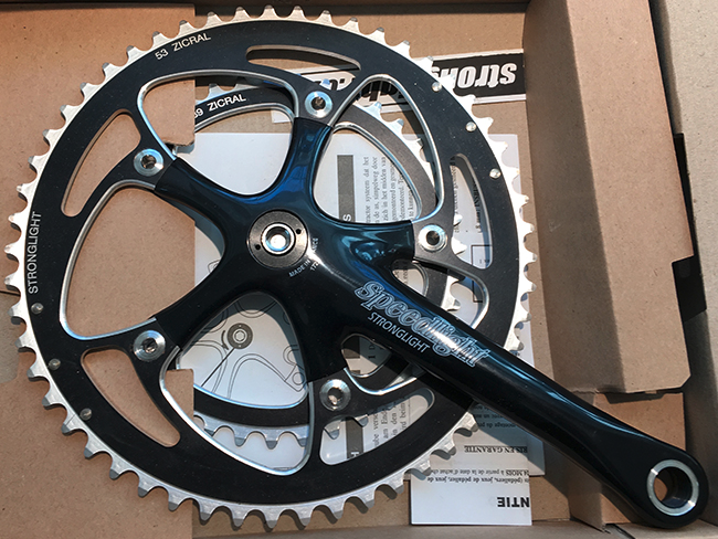

Kann mir jemand eine schöne, d.h. eher filigrane, günstige Kompaktkurbel empfehlen? Oder gar eine verkaufen?
Ich bin ja eher so bei den alten Kurbeln unterwegs.....
.....aber die finde ich ganz schön.

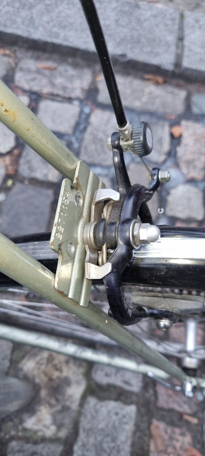

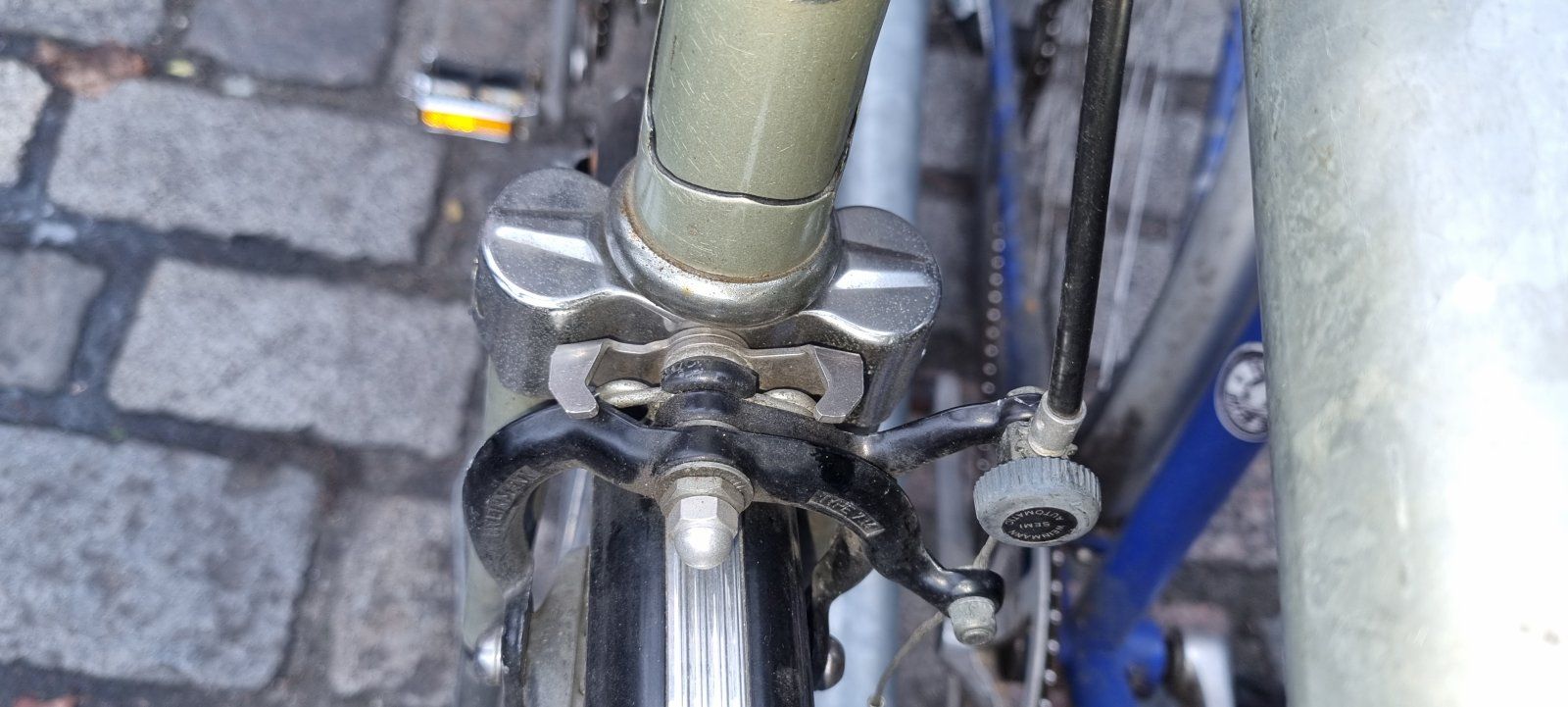

Folgende Teile an einem Batavus Sportrad (bessere Qualität) an den Bremsen gesehen. Jemand ne Idee welche Funktion diese haben?
