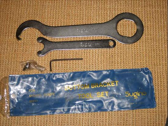

ich versuch gerade den linken Justierungsring eines Stronglight Competiton Innenlager mit dem Hakenschlüssel zu lösen leider bewegt der sich nicht auch unter Mithilfe eines Hammers - der rechte ging ohne Problem zu lösen
links dagegen löst gerade der Justierring auf - nach dem der sowieso anschleißend in die Tonne geht überlege ich gerade einen Schraubendreher mit breiter Kling zu benutzen
oder hat jemand noch andere Ideen
Wenn Schraubendreher dann mit durchgehender Klinge
Meißel hilft besser
Schon mal warm gemacht, heissluftfön o.Ä. ?
Ein Werkzeug das in alle Nuten greift wie Unior 1608/2BI
https://www.google.com/search?q=Uni...3WTY-C4MpX1sAetx4kQ&bih=592&biw=360&prmd=sivn
Weiß nicht, ob der stronglight Konterring Standard-Maße hat?
