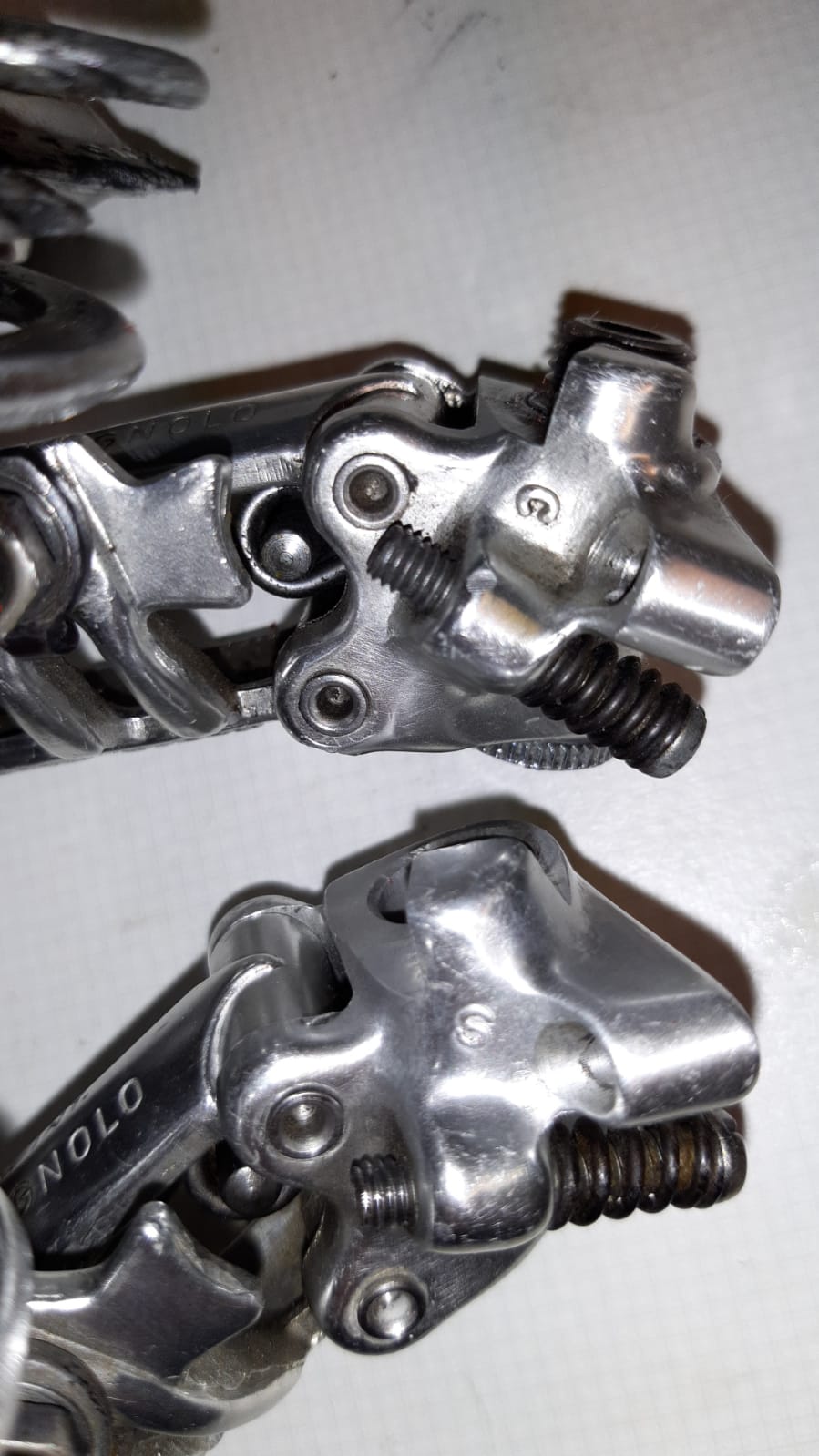

wird auf mattschwarzen Gummi rauslaufen. Längere Schraube funktioniert nicht, weil die dann irgendwann den kleinen Steg nicht mehr trifft und sich dran vorbeischraubt

Da kann man auf das Gewinde etwas drauf schrauben, z.B. eine M4 Mutter oder einen gefertigten Winkel etc. mit M4 Gewinde.Längere Schraube funktioniert nicht, weil die dann irgendwann den kleinen Steg nicht mehr trifft und sich dran vorbeischraubt

hast Du das jetzt extra für mich gebastelt oder hattest Du das gleiche Problem?Da kann auf das Gewinde etwas drauf schrauben, z.B. eine M4 Mutter oder einen gefertigten Winkel etc. mit M4 gewinde.
Nein.hast Du das jetzt extra für mich gebastelt
Ähnlich. Bei meiner Gazelle ist die Nase am Campa Ausfallende so wenig ausgeprägt, dass spätestens eine normale, ganz reingedrehte (nicht verlängerte) B-Schraube sich an der Nase nicht mehr richtig abstützt.oder hattest Du das gleiche Problem?
