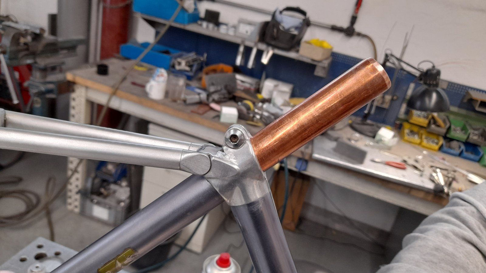

@ols69 hat mal eine Muffe schweißen lassen soweit ich weiß. Ob das hält 🤷🏼‍♂️?
Der Rest ist durchgekaut
Die Schweissung hält 100% !!!
Dummerweise ist der Rahmen trotz Kühlung und Wärmeableitung so warm geworden, dass die Verklebung am Bremssteg sich gelöst hat. Ist also nur noch ein Dekorad ......
Deswegen schmeisse ich diesen Rahmen jetzt auch weg an dem wir ein neues Schaltauge angeschweisst haben, da habe ich zuviel Angst, dass die Verklebung des Ausfallendes nicht mehr hält
Oliver
Oliver

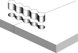

So nun Mal zu High end reparatur von Rissen
Die Firma Metalock is Weltführend in Rissinstandsetzung
Muss man mal googeln da gibt's ein paar Clips
Kurz wie's geht
Auf beiden Seiten werden Bohrungen mit ner Schablone eingebracht,die Stege
dazwischen werden entfernt,dann kommt ein Formstück zum Einsatz,welches Formschlüssig eingebracht wird
Selber Mal gesehen
Aber das ganze ist am RR aus Kostengründen kein Rettungsboot

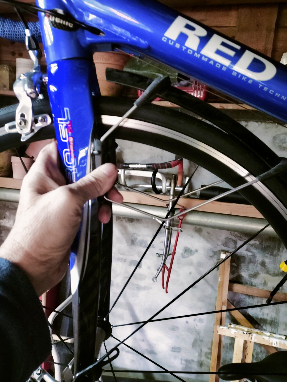

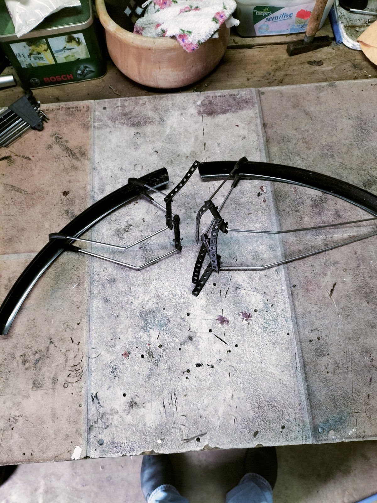

Eins Vorne, eins Hinten? Aber der Radius passt nicht. Vorne nicht montierbar,oder liegt's an der Gabelform?
Die habe ich an zwei Rädern dran, an beiden musste ich die Streben zurechtbiegen; in Deinem Fall müsstest Du bei den unteren den Knick etwas entschärfen, dann sollte das passen. Noch ein Tipp: mach' vorne noch ein hinteres rein, bei mir zumindest passt das noch durch die Gabel, und durch die etwa 8-10cm vor der Bremse wird die Wirkung deutlich verbessert, mit dem kurzen Stummel bis hinter die Gabel spritzt die Gischt vorne wie eine Schrotladung raus, und man wird eingesaut.
So sieht das dann aus:
