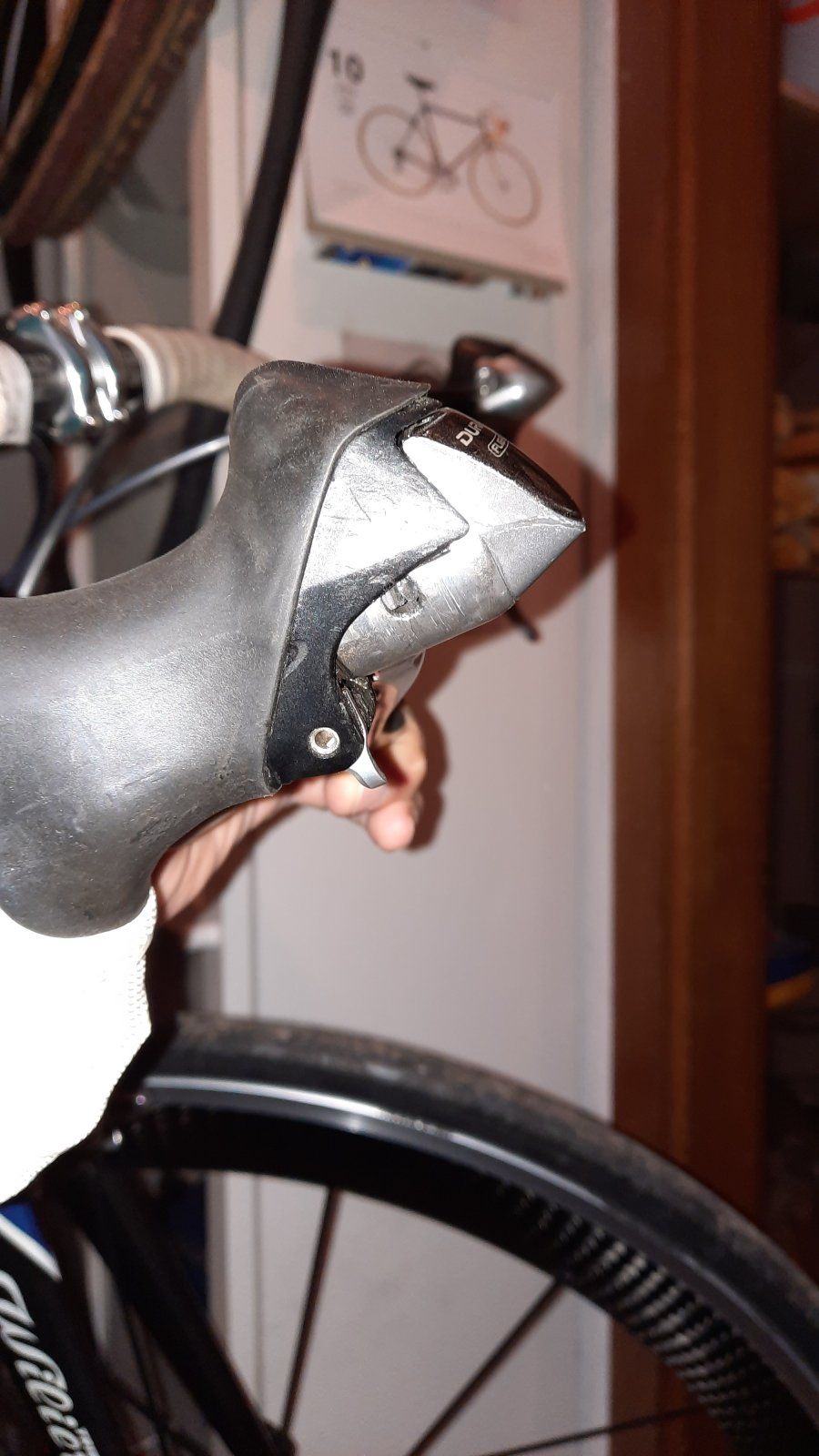

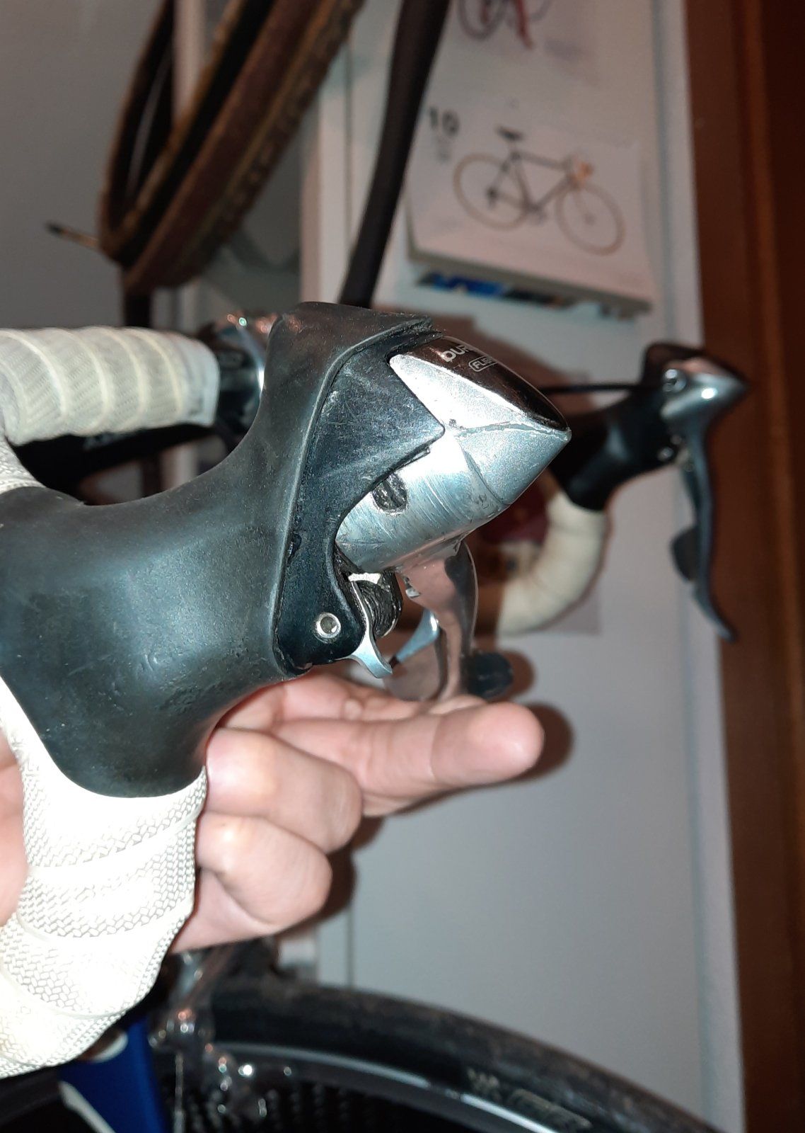

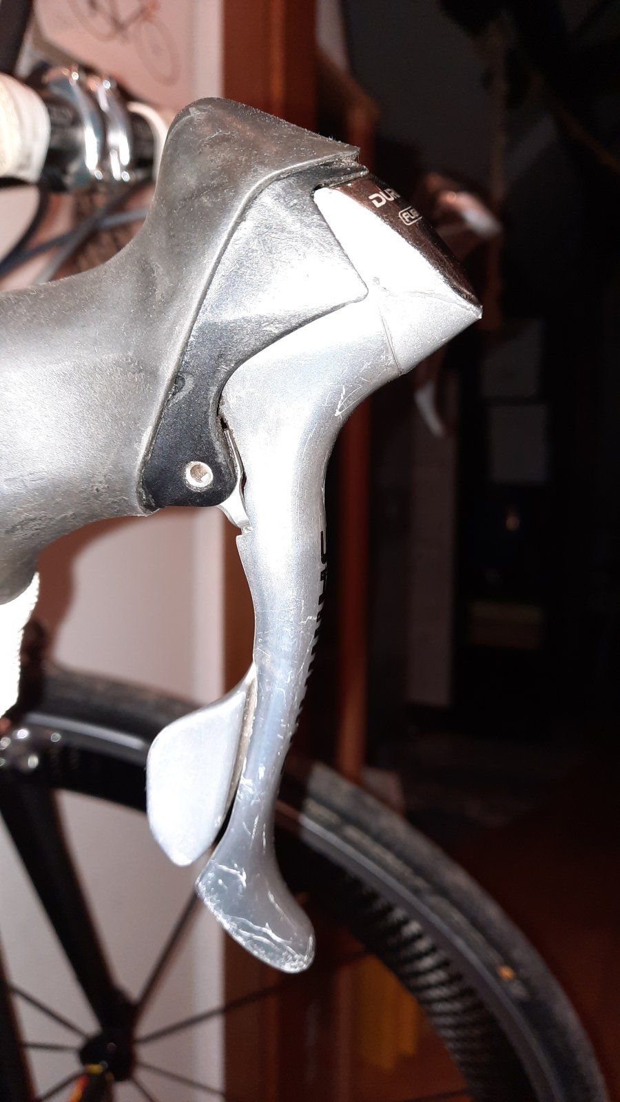

Da kommt nix zusammen. Ich hab auch schon überall gesucht, keine Anleitung, kein Video. Und das von mir sonst so geschätzte 'Blaue Buch' sagt nur ganz allgemein, dass der Schalthebel so einzustellen sei, als ob er auf dem kleinsten Ritzel stünde. Passt hier aber nicht, dann sehe ich das Einführloch gar nicht. Dann sieht es so aus:
Wenn ich auf das große Ritzel gehe, dann so:
Ich seh aber nichts (mehr), was ansatzweise groß genug wäre, den Zugnippel aufzunehmen...😳
Zieh mal den Bremshebel beim kleinsten Gang. Dann siehst du das Loch für den Zug!

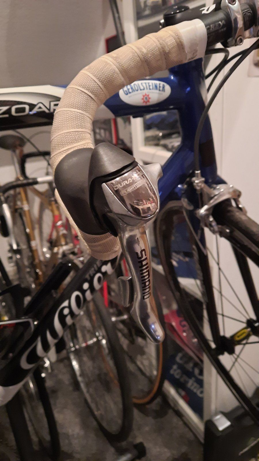

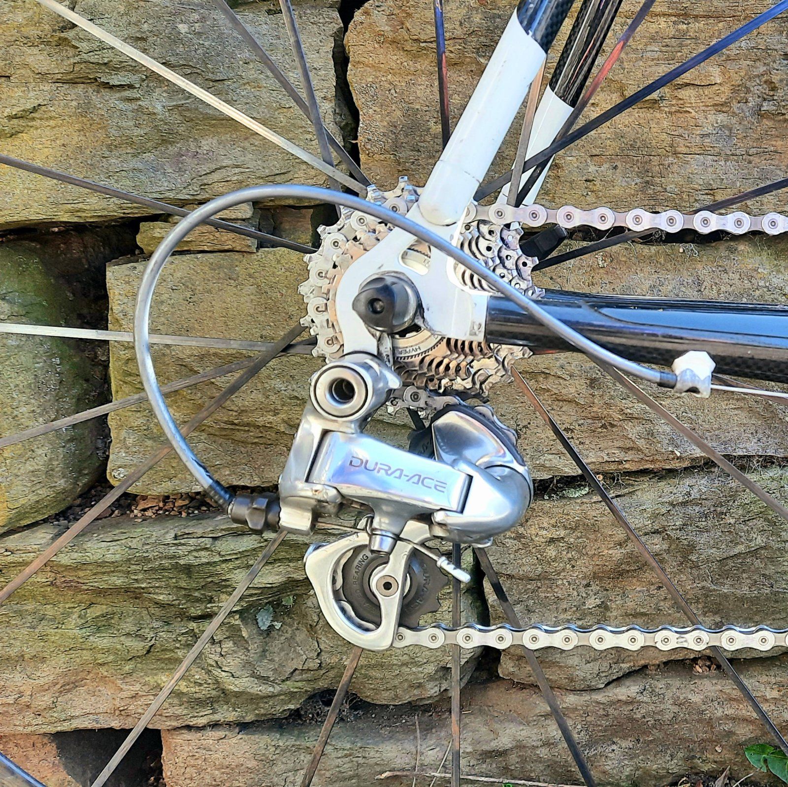

N'Abend,
das sollte ein DA 7700 sein. Weiß jemand, wie ich da den Schaltzug reinbekomme? Von der Seite, das ist klar, hab den alten ja da rausgezogen, aber nun bekomme ich den neuen nicht mehr durchgezogen...
Danke, markus.
Dass Du das nicht weißt... komisch! Der 7700er ist mWn der einzige der älteren STI, der eine Abdeckung über dem Zugeinführungsloch hat. Vllt kannst es auf dem Foto erkennen: die Abdeckung ist von oben geschraubt - Du siehst sie oberhalb des rechten, beim linken noch dran.. Zur Einführung des Zuges muss der Hebel natürlich "ungeschaltet" gerade stehen!

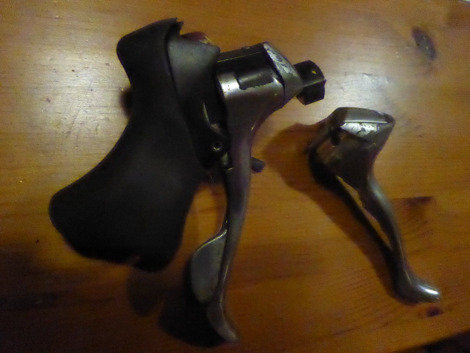

Nee, absolut unmöglich bei dem! Da vergnaddelt eine Abstützkante und Schluss ist. Die beiden gezeigten waren meine Test- und Fluchobjekte, @derMicha hat es ua auch probiert.

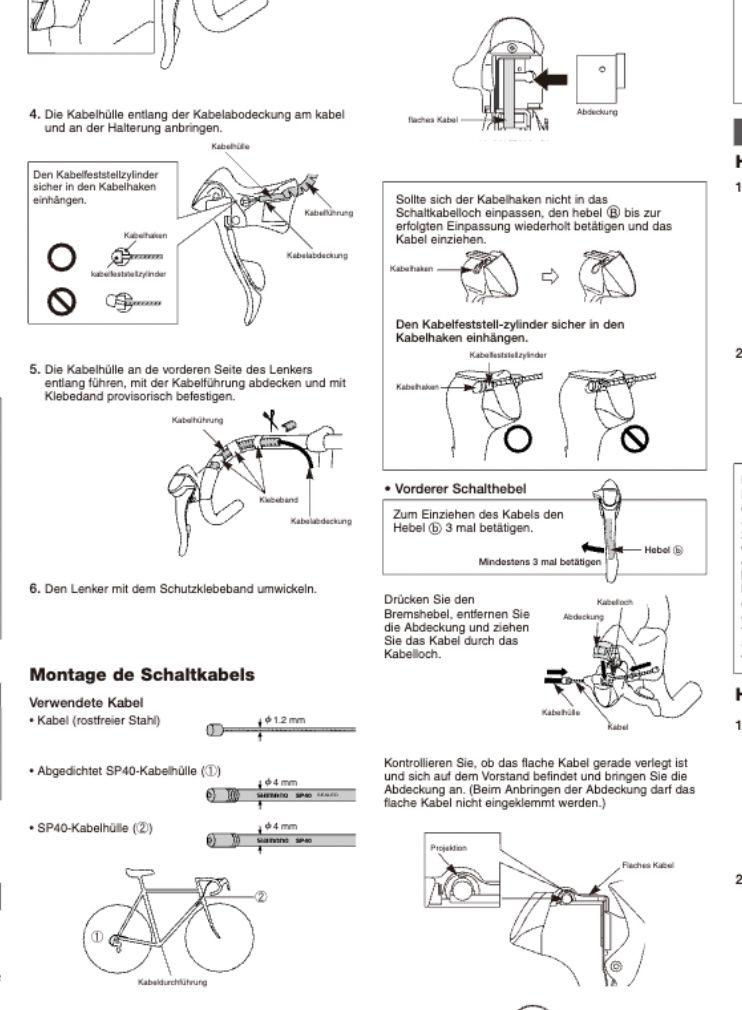

Hilft diese Anleitung?:
Erstmal DANKE an euch alle. Ich war der Meinung, es muss auch ohne Abschrauben des Deckels gehen, weil der Zug ja auch so raus ging - aber das hab ich halt nicht hinbekommen. Am Ende hat mich @Mischief 's Anleitung ermutigt, den Deckel abzuschrauben.
Also: Deckel ab, und dann ging es sofort. Natürlich ist mir das kleine Schräubchen dabei runtergefallen 🙄 - es grenzt an ein Wunder, auch das habe ich sofort wieder gefunden.
Nochmals DANKE👋🏻
edit: Besonderer Dank an @ad-mh für die Telefonseelsorge 😜

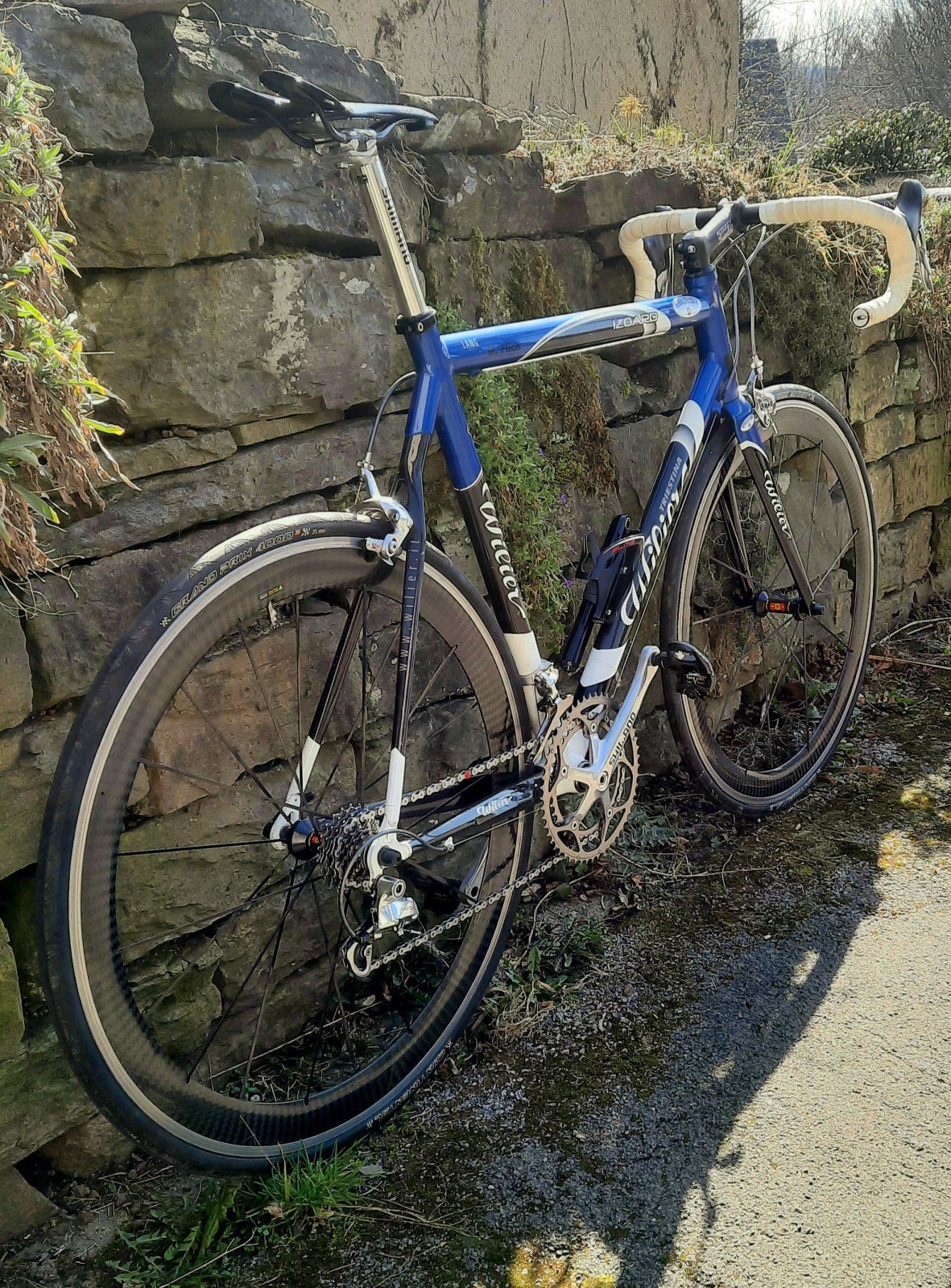

Glückwunsch, klasse Rad. Ich habe auch ein 2003er Gerolsteiner Teamrad von Peter Wrolich. Eines meiner liebsten Räder.
Für Dich dann mein Rad nochmal in Gänze. Den schwarzen SLR-Sattel hatte meins auch drauf, der liegt noch hier. Aber falls der von Sebastian Lang war, war dass wohl Zufall, dass der Wrolich den auch fuhr, ich denk mal, die Fahrer konnten ihren Sattel bestimmt frei wählen.
Der rechte Hebel liegt jetzt sind ewig auseinandergebaut in der Box, aber den eigentlichen Versuch der Reperatur habe ich noch immer nicht unternommen 🙈
Mir fehlt da aktuell der alte Arbeitsplatz, da konnte ich das immer fix zwischendurch machen 🤷‍♂️

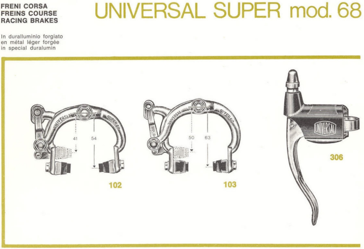

Kann mir einer von Euch den Unterschied zwischen Universal Bremshebeln Mod. 61 und Mod. 68 erklären?
(Ich suche Bremshebel für meine Mod. 68 Zangen, finde aber nur Mod. 61 Hebel. Wenn einer von Euch ein Paar "zuviel" hat, kann er mir gerne ein Angebot schicken)
