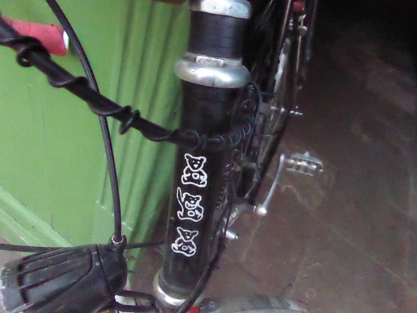

Um deine ungekürzten Brems- und Schaltzüge machen mir größere SorgenNoch ein Riss. Aber hier gehts mir um Gelassenheit!
Anhang anzeigen 1169719Den Riss in der oberen Steuerschale entdecke ich ca. alle 1000km, mache mir mehrere Tage Sorgen... und habe ihn wieder vergessen. Keine Ahnung, wie alt er ist, 5tkm sicher! Ist ein 600er.
Natürlich ist diese Stelle nicht sonderlich sicherheitsrelevant. Trotzdem werde ich wohl keine zwei Leute hier finden, die das "ertrügen". Hoffentlich liest Conni @DaleCannon nicht mit, das gibt Haue!
Dennoch: manchmal braucht es Gelassenheit! Ist der Ruf erst ruiniert, lebt sichs gänzlich ungeniert.

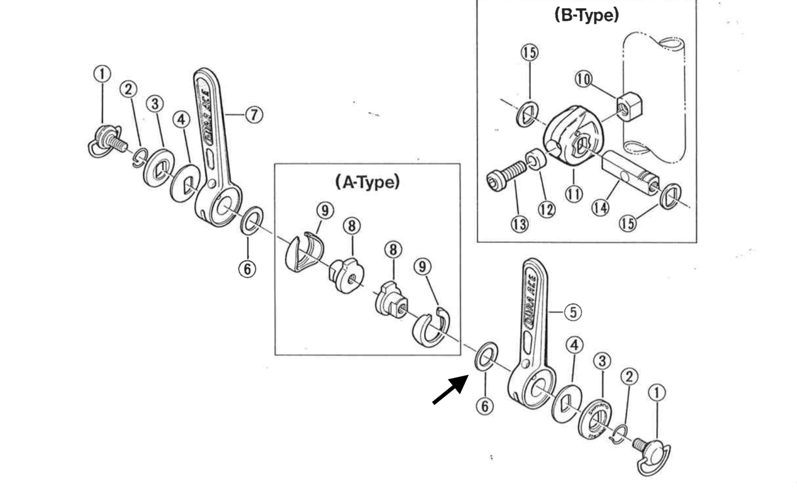

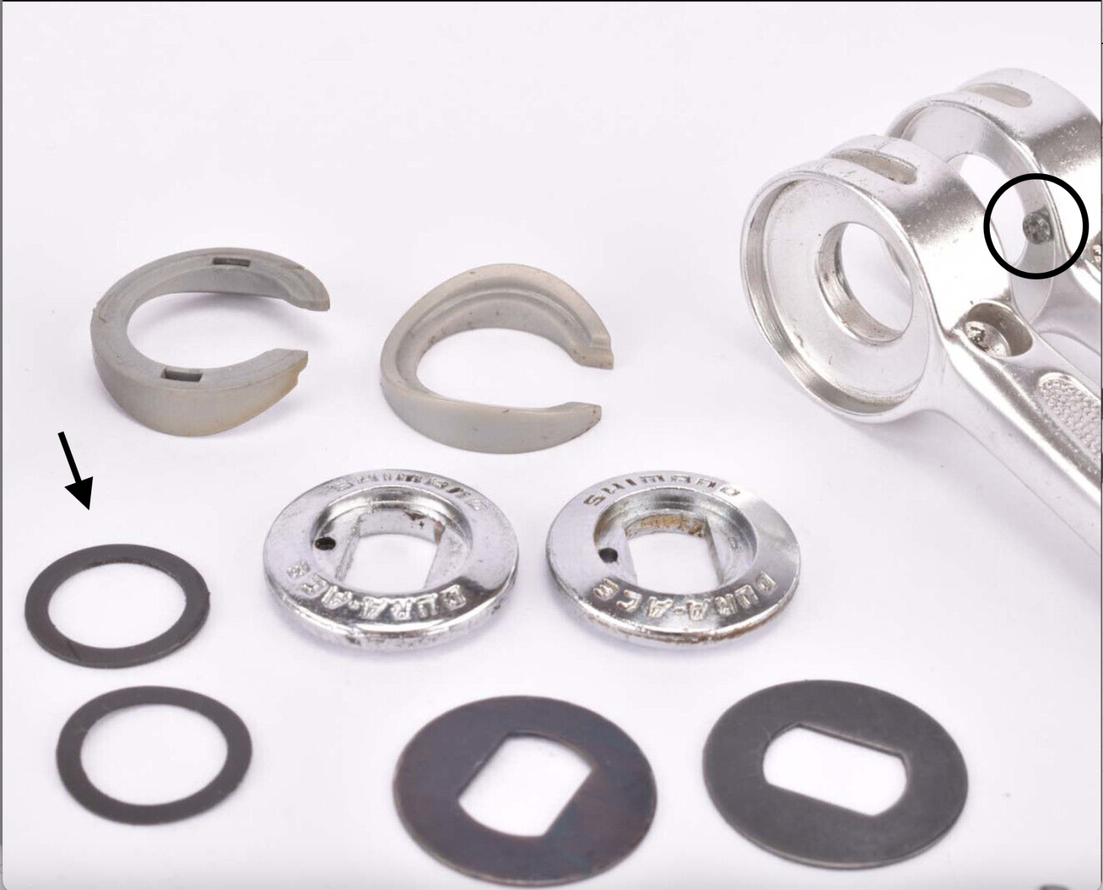

Edit: Wer liest ist klar im Vorteil - trotzdem würd ich gerne die Japanversion bauenAnhang anzeigen 1158823
Wenn man die Schalthebel mit den Teilen auf dem Foto anbaut, ist zu beachten, dass die Schalthebel innen nicht die Anschlagnasen haben dürfen, wie die Schalthebel für jap. Sockel. Ich habe, glaube ich, noch so ein Set zu verkaufen, Schalthebel, die Anschlagdinger und die Plastikteile sind sogar NOS, nur die Schrauben fehlen leider. Bei Bedarf kann ich mal nachsehen.

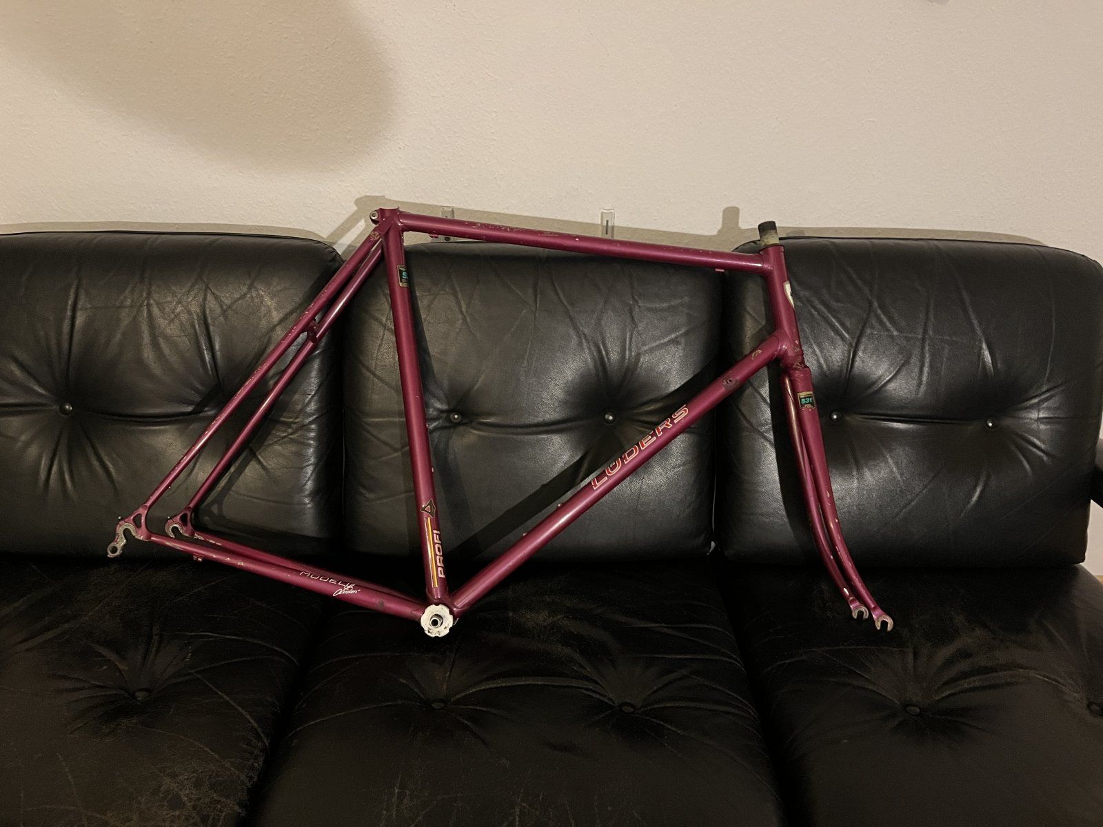

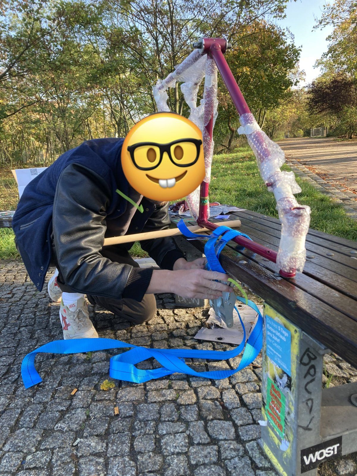

@Anma1975Von mir heute mal keine Bastelfrage sondern ein Erfahrungsbericht zum Oberrohr richten mit einfachen Mitteln.
Im Frühjahr habe ich über einen netten Hinweis ein Lüders der frühen 90iger in schönem Himbeere-rot kaufen können. Der Verkäufer war sehr nett und wies mich gleich darauf hin, dass ihm mal etwas im Keller aus dem Regal gefallen sei das bei dem Lüders zu zwei Dellen und leider auch einer unschönen Verformung im Oberrohr führte. Eben dieses hing nach unten durch.

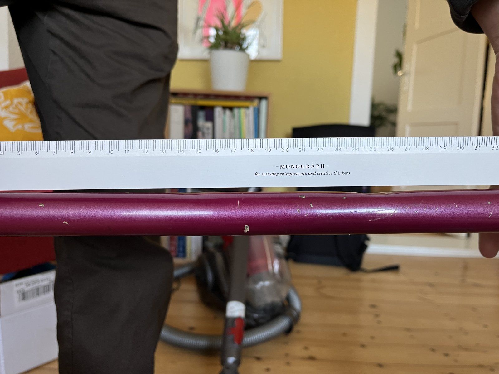

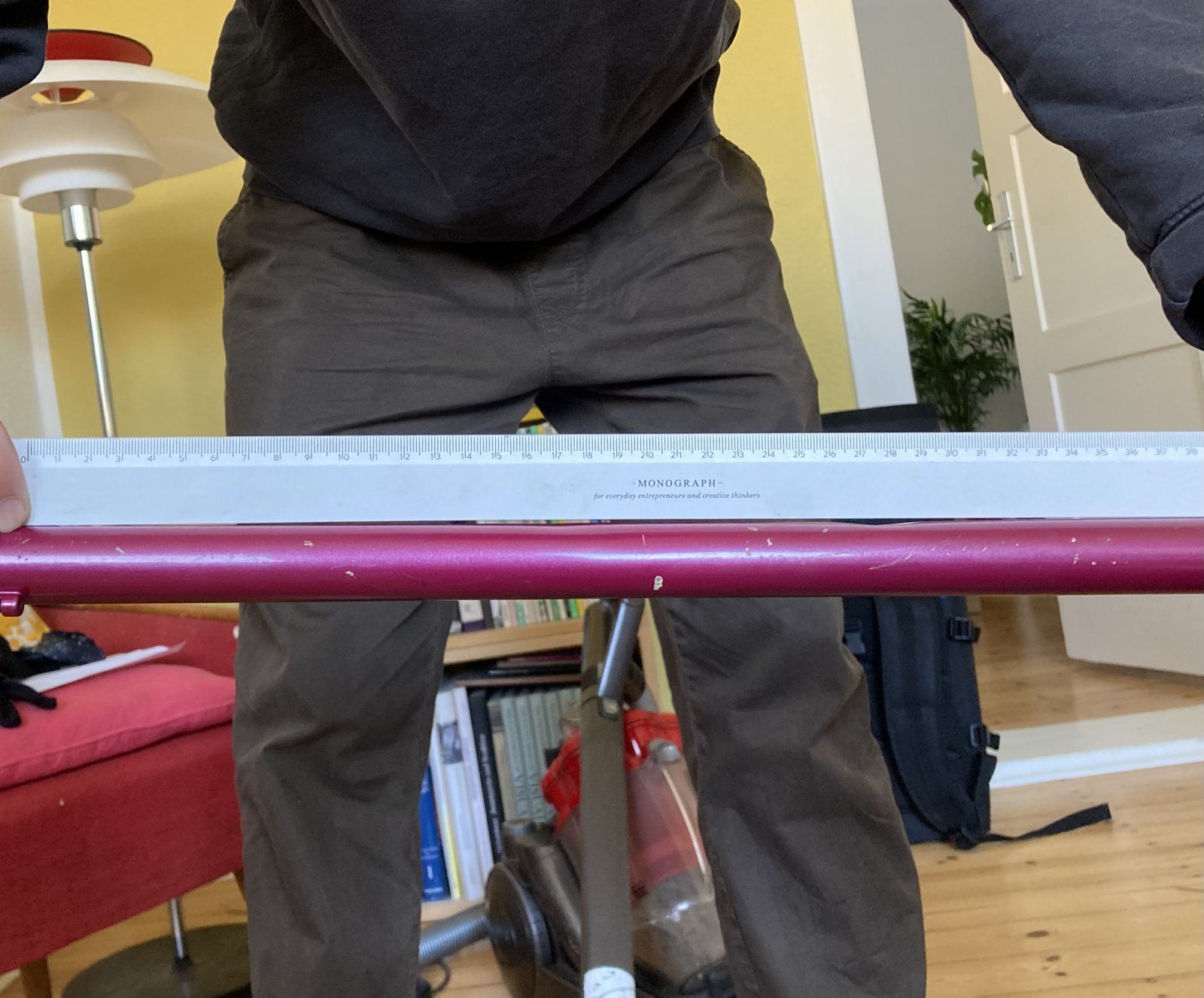

Nachdem der Rahmen einige Zeit im Keller hing, wollte ich mich dem Projekt annehmen und das verzogene Oberrohr richten. Meine Suche im Forum gab keine konkreten Treffer wie so etwas klappen könnte aber einige Forumsmitglieder hatten tolle Ideen und waren sehr hilfsbereit. Die finale Lösung wurde mir bei einem Besuch in Leipzig vorgeschlagen und nachdem breite Spanngute (2x 50mm) im Haus waren wurde sie in die Tat umgesetzt.
Wie man auf den Bildern sehen kann habe ich dazu den Rahmen umgedreht auf der Parkbank positioniert und mit den Spannguten das Oberrohr in die gewünschte Richtung gezogen. Natürlich wurde der Rahmen von einer zweiten Person dabei fixiert. Im Steuerrohr war eine alte Lagerschale und unter der Sattelrohrmuffe ein Rundholz um den Rahmen zu schützen.
Das Ergebnis ist nicht perfekt aber deutlich besser als vorher so das ich damit gut leben kann. Die Dellen werden erstmal bleiben, es wird ein Rad zum (viel) fahren.
Vielleicht hilft diese Herangehensweise ja jemandem der ein ähnliches Problem hat.
