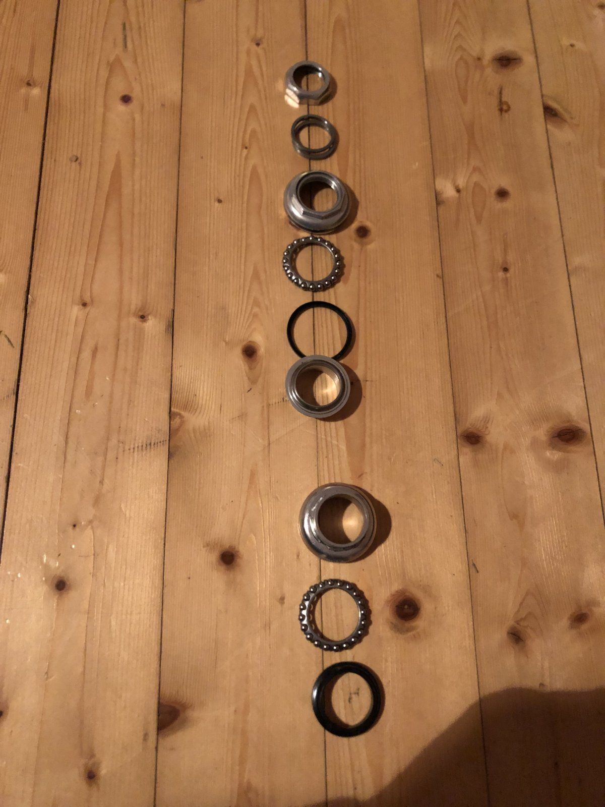

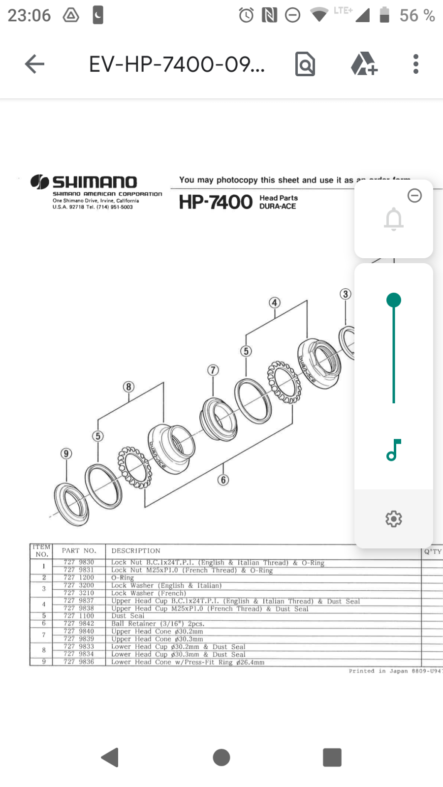

Oh man: hier fehlt was, oder? Habe einen Dura Ace 7400 Steuersatz gekauft, aber bei der unteren Lagerschale fehlt was, oder? Könnt ihr das mit dem schlechten Bild bestätigen?
Da sieht man wirklich nicht viel. Was soll denn an der Lagerschale fehlen? Entweder die Lagerschale ist da oder nicht da? Was ist das unterste Teil? Der Gabelkonus?
Den Gabelkonus sehe ich nirgends und was ist das schwarze Ding ganz unten? Ist das der Dichtring für das untere Lager?
Das Unterste Teil ist der vermeintlich Gabelkonus. Weiß aber nicht ob der original ist. Entweder fehlt also nur der Dichtring oder Dichtring und Gabelkonus.
