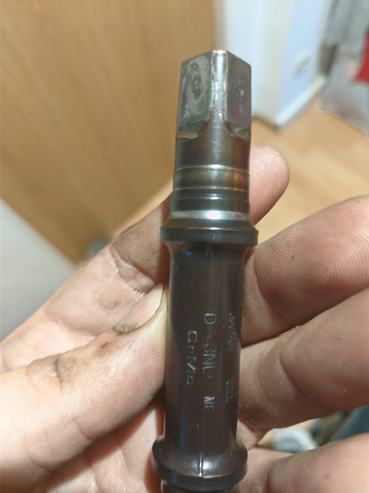

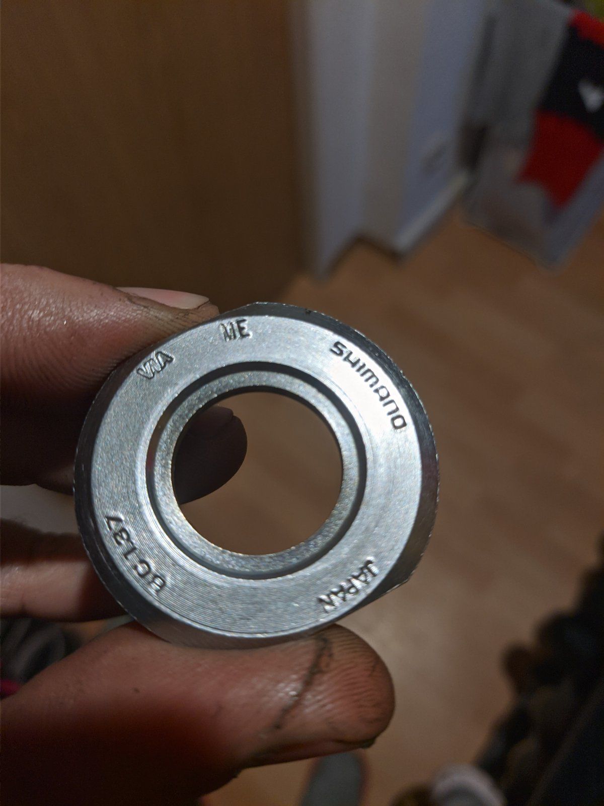

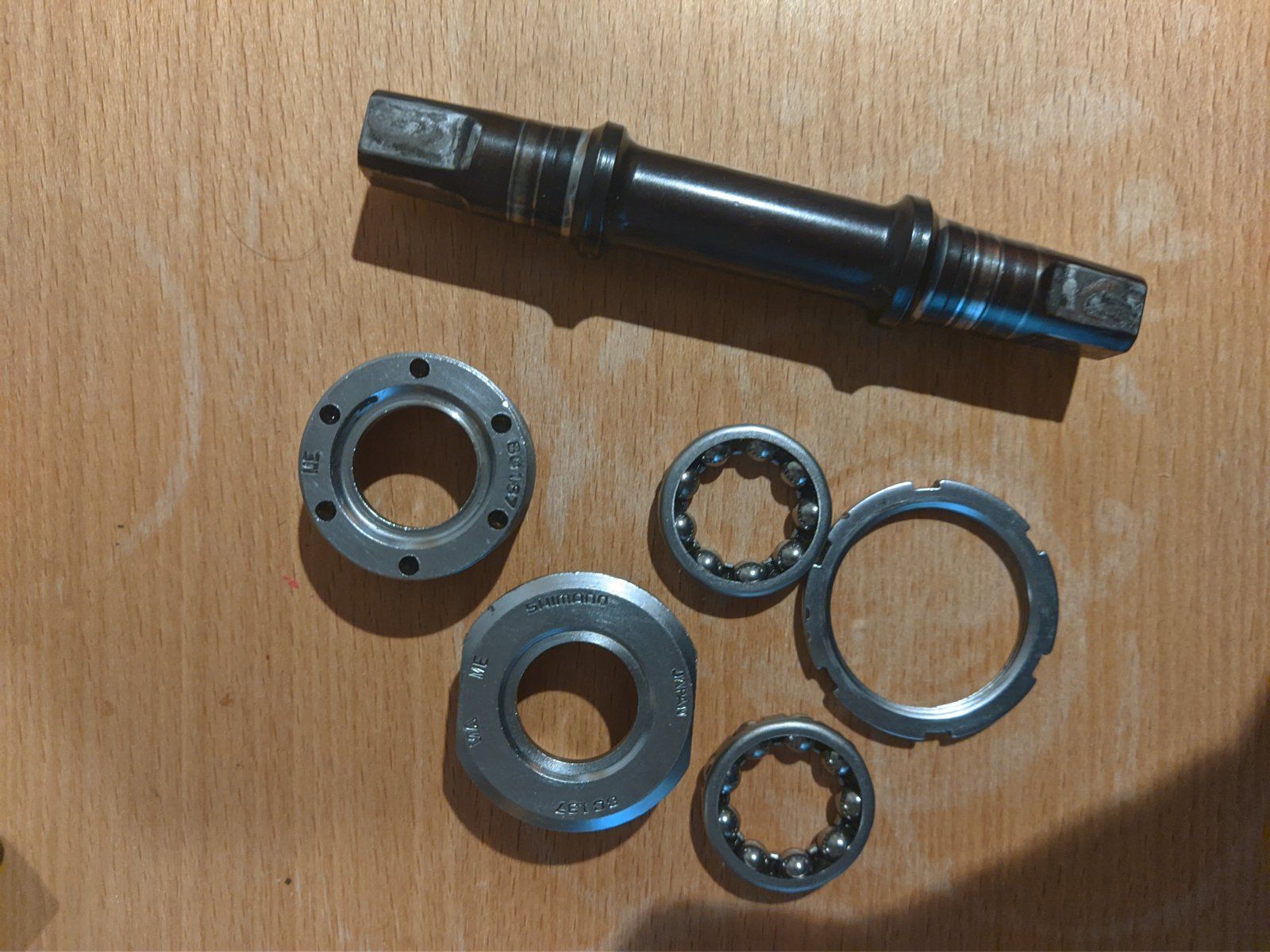

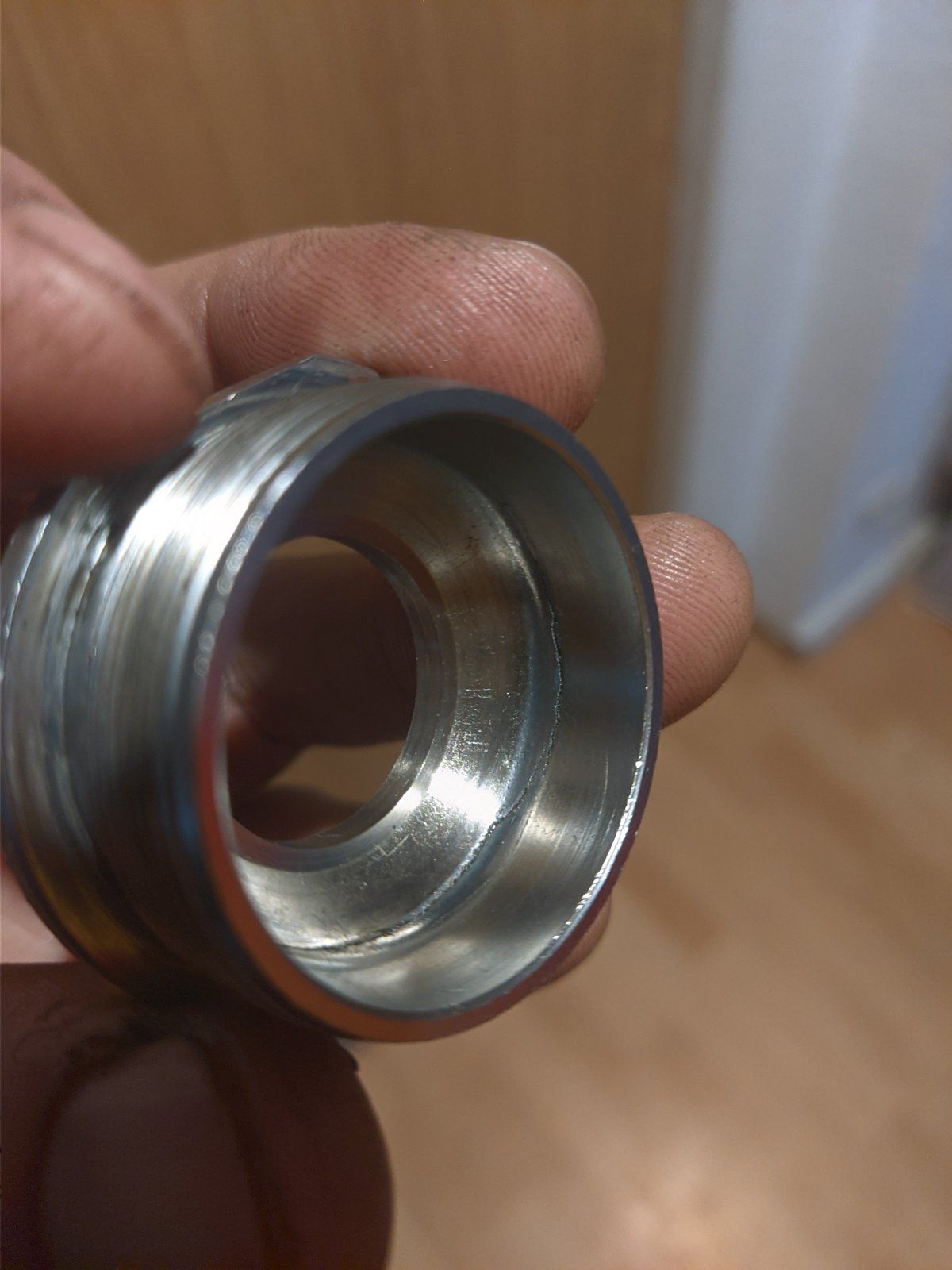

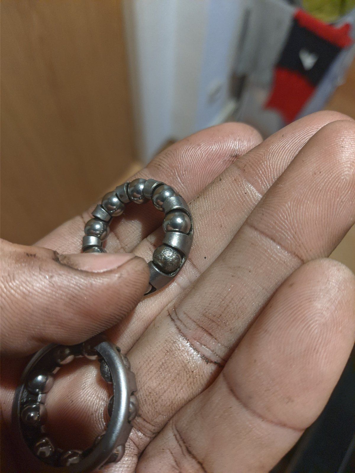

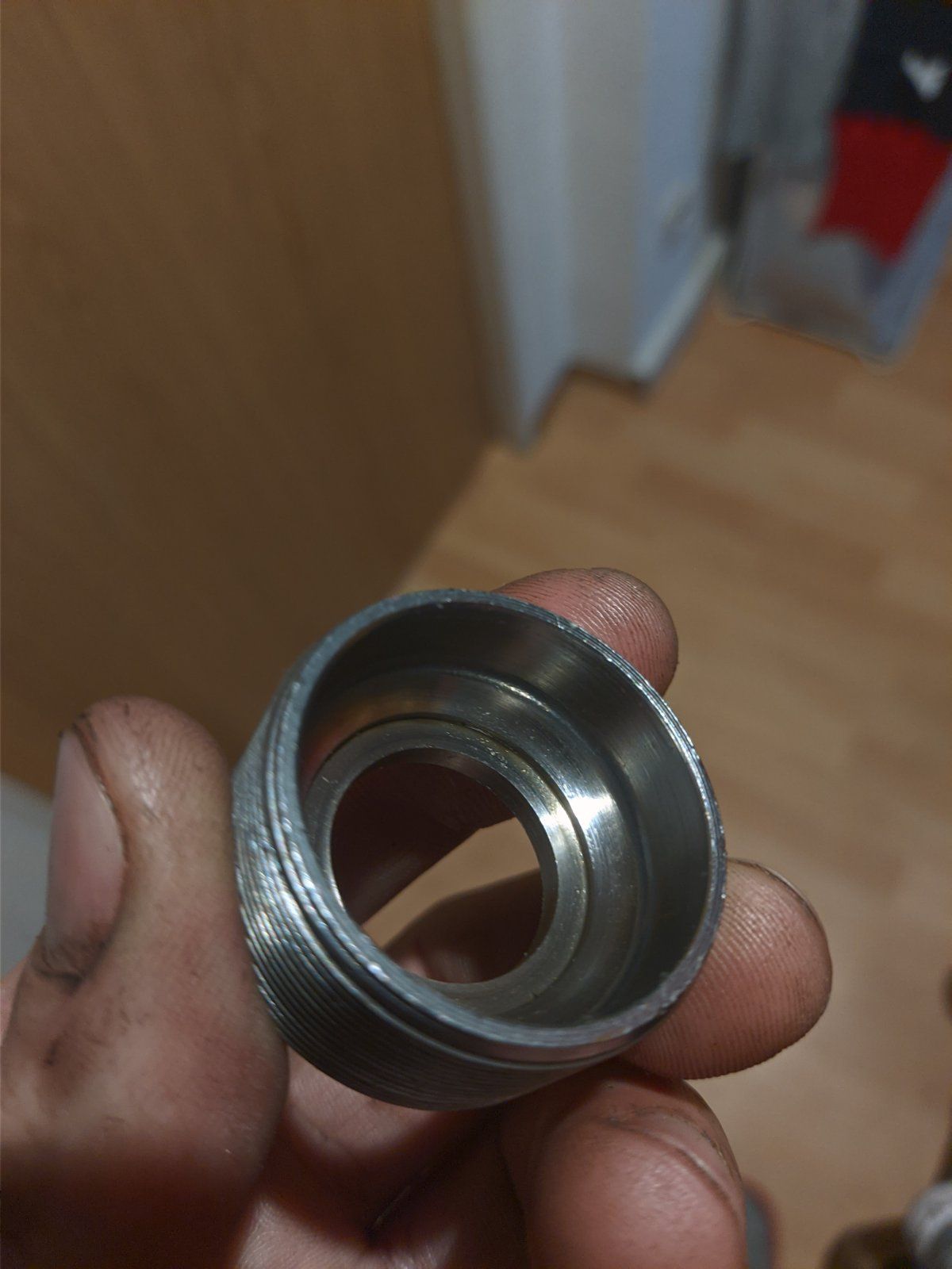

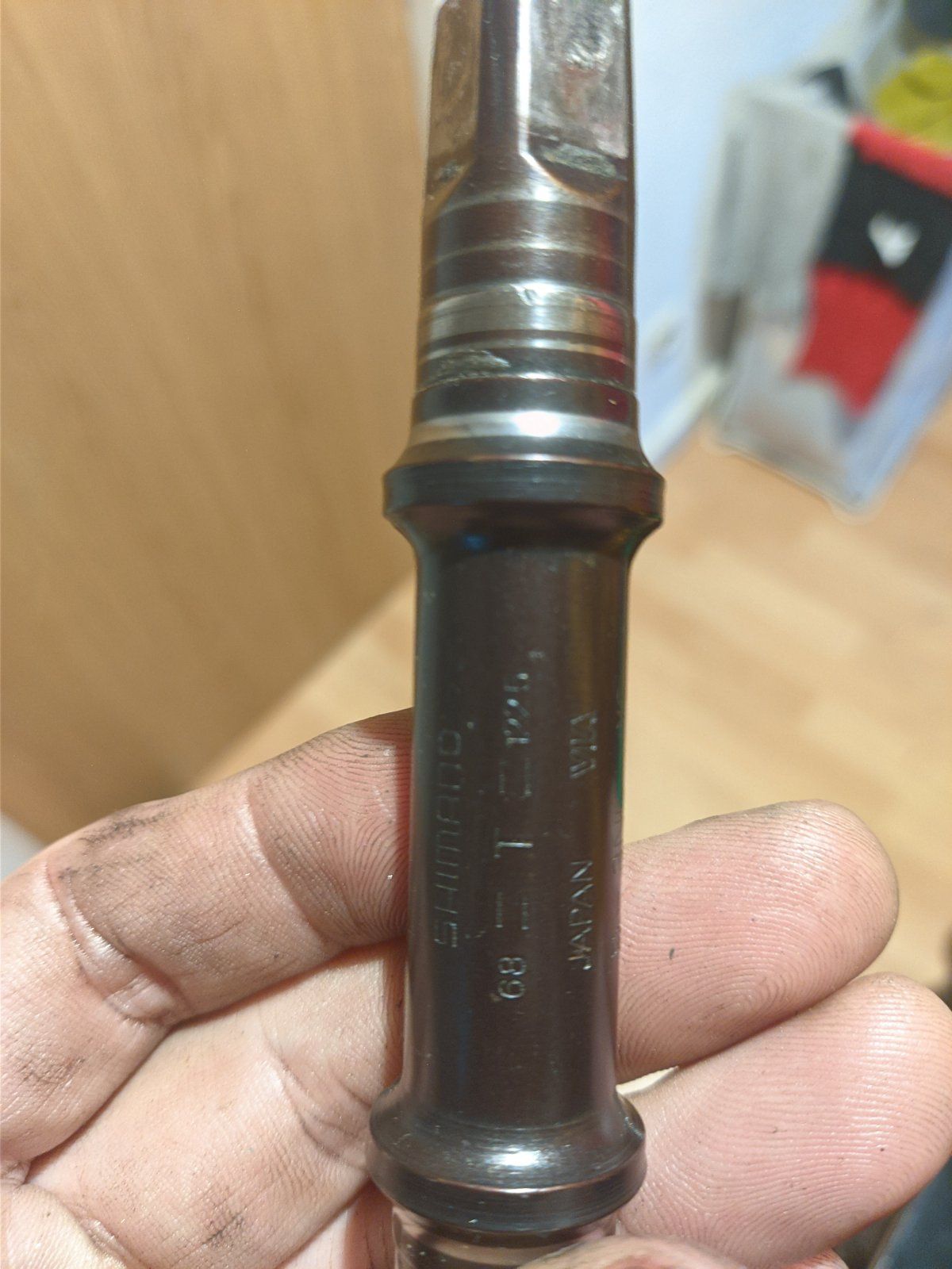

Eine Frage zu Tretlagern, ich habe da ein Shimano Lager an meinem Raleigh Bj. 79 ausgebaut...weils einfach nicht geschmeidig lief. Nunja, das Fett da drin war schwarz und sehr hart. Ich fahre das Rad jetzt 10 Jahre, habs nie offen gehabt am Tretlager, gehe ich davon aus dass der Vorbesitzer auch paar Jährchen nichts dran gemacht hatte wurde es wohl Zeit.
Nunja, so siehts aus.
Mir scheint da is ein Riss in dem einen Gehäuse (rechte Seite, Kettenseite)
Von aussen ist KEIN Riss zu sehen.
Ich gehe davon aus, ich sollte das nicht wieder verbauen, besser neu?
Was sagen die Erfahrungswerte?
Hat jemand Vorschläge für ein Ersatzprodukt?
Ps.
An dem Tretlager hängt momentan ne shimano 600 Golden Arrow Kurbel.
Eventuell soll eine shimano 600 ex Kurbel dran.
Noch ein Ps.
Kann der Riss ein Grund für ein eierndes großes Kettenblatt sein?

Dein Tretlager hat seinen Dienst getan
2 Möglichkeiten,du versuchst ein gebrauchtes aufzutreiben,oder du kaufst ein Patronenlager,welche stand der Technik sind ,die bekommst du neu 12 bis 20 €
Musst nur auf die Wellenlänge und das Gewinde achten BSA
Wenn 600 EX dann 116 mm Wellenlänge
Das Innenlager is nicht schuld an dem taumelden KB

Nur zur Info, das gezeigte Lager wurde wohl nachträglich verbaut (Bj. 1988 - Datecode ME), die Dichtungen fehlen und die lange 122.5 JIS Welle ist für MTB/ATB Dreifachkurbeln geeignet - d.h. für Golden Arrow oder 600EX Kurbeln definitiv unpassend.
JIS Vierkant-Patronenlager in passender gängiger Länge (113-115mm) findet man günstig & haltbar u.a von Neco, Shimano (BB-UN55) uvm.
Falls du das Konuslager ersetzt wäre ich an der 122.5er Welle interessiert da ich noch passende Shimano BSA Lagerschalen rumliegen habe.
Der oberflächliche "Riss" in der rechten Laufbahn ist Materialabtrag, ggf. durch eindringenden Sand oder einen zerbröselten Kugelkäfig entstanden. Das Lager wird dadurch rauh laufen.
