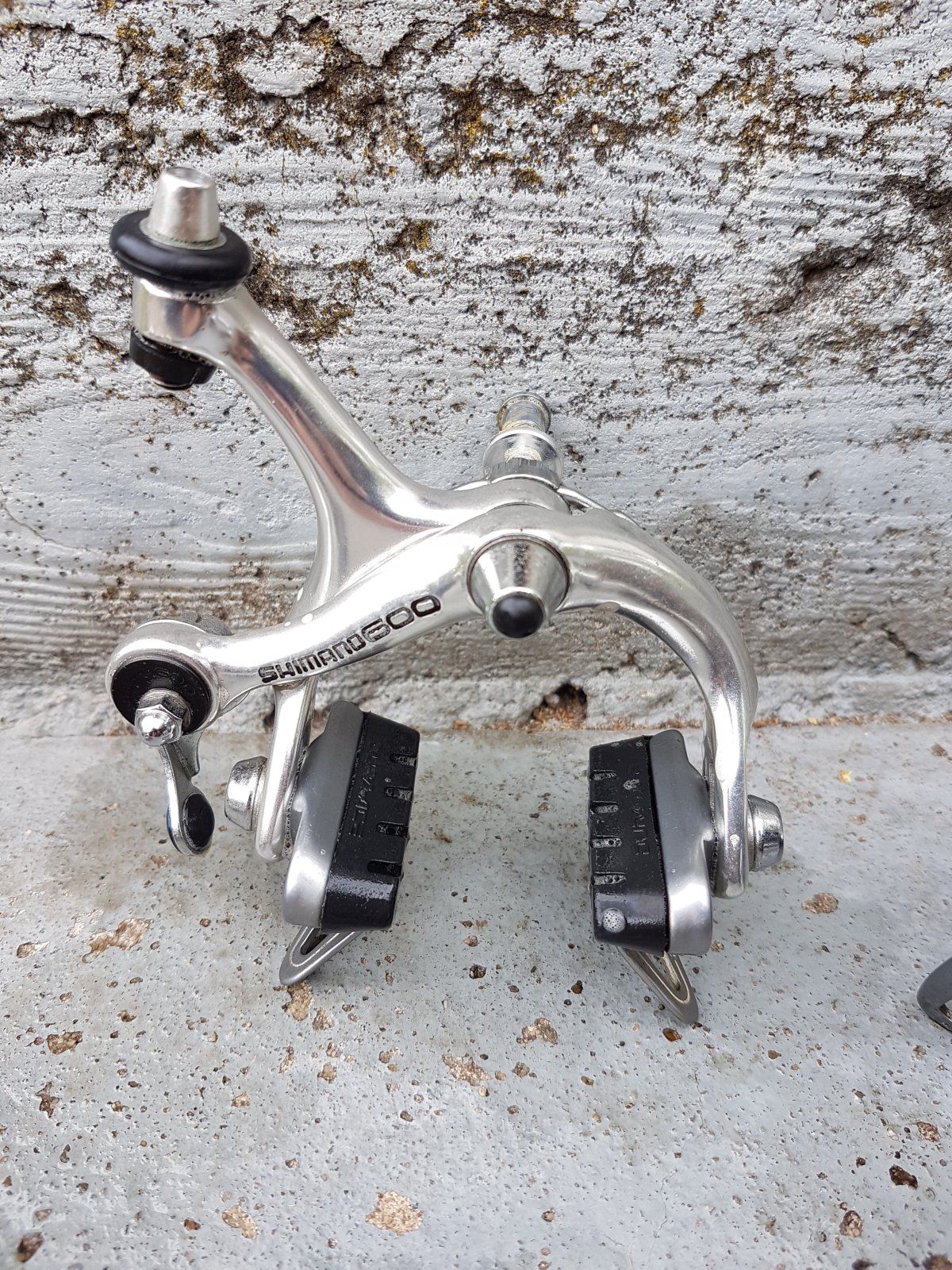

Dura Ace 7400?auch wenn vermutlich aussichtslos, hat jemand eine Idee wo ich Ersatz für diesen kleinen fehlenden Nippel herbekomme, der zu diesen Bremsen gehören. Ist glaube ich eine "tuning" Version von ICS.
Dura Ace 7400?
Kannste auch einfach kaufen.Der Nupsi war auch an 6207 verbaut.
Am Fahrrad ist doch 90% M5, so auch hier!Kannste auch einfach kaufen.
Zb. Hier:
Blindstopfen (6mm Innensechskant)
Weiß grad nicht, ob das M6 sind. Gibt es aber in verschiedenen Größen. Für die Klemmschrauben von Vorbauten auch ganz gut. Bei meinem HP-7200 sieht das aus als Wenn's orginal wäre (Foto reiche ich nach).
Zb. Hier:
Jungs, schmeißt da Mal nicht was durcheinander. Die Schlüsselweite hat da erst mal nix mit mir der Gewindegröße zu tun. Das ist hier ein 5er Innensechskant, dafür muss der Stopfen passen...Am Fahrrad ist doch 90% M5, so auch hier!![]()
Danke für den Link. Der Stopfen von dir ist allerdings flach, wohingegen der Stopfen der ich brauche tatsächlich aussieht wir ein kleiner Nippel.Kannste auch einfach kaufen.
Zb. Hier:
Um genau zu sein ein großer Nippel, je nachdem welchen Maßstab man annimmt.Danke für den Link. Der Stopfen von dir ist allerdings flach, wohingegen der Stopfen der ich brauche tatsächlich aussieht wir ein kleiner Nippel.
War doch für Innensechskant gesucht und nicht für Gewinde oder?Jungs, schmeißt da Mal nicht was durcheinander. Die Schlüsselweite hat da erst mal nix mit mir der Gewindegröße zu tun. Das ist hier ein 5er Innensechskant, dafür muss der Stopfen passen...
Schliesse mich an: Schrieb M5 und meinte 5er-Inbus!War doch für Innensechskant gesucht und nicht für Gewinde oder?
Ach klar, ich habe M6 geschrieben. Das war Unsinn haste recht.
Ich glaube, das muss man eh ausprobieren. Zur Not kann man was weg schnitzen oder mit Klebeband nachhelfen. Ist immer noch weniger Arbeit als irgendwas zu modellieren und vermutlich auch günstiger.
