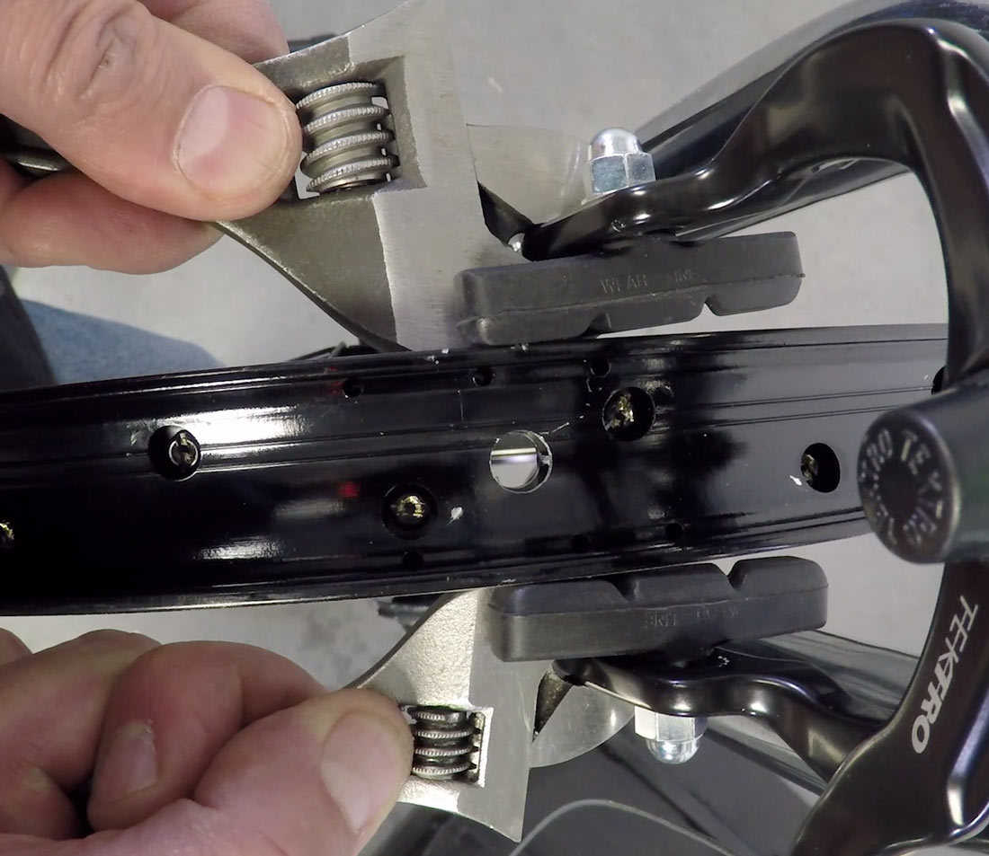

Zangenschlüssel geht besser :rolleyes:
:D
Zwei Zangen gehen noch besser.
(Quelle: https://www.parktool.com/en-int/blog/repair-help/sidepull-brake-service )

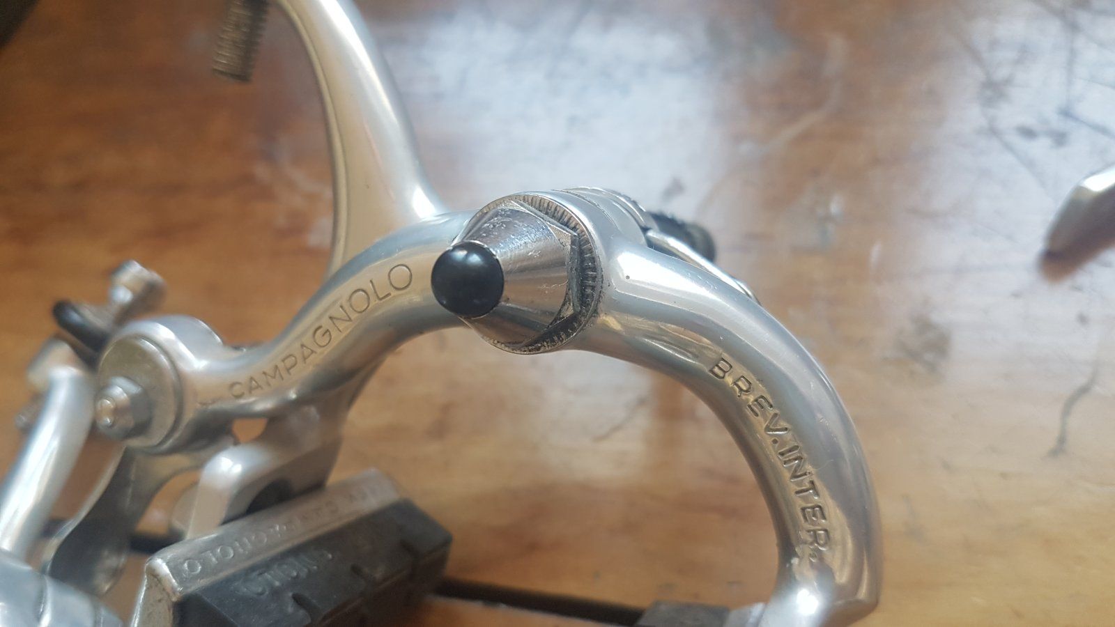

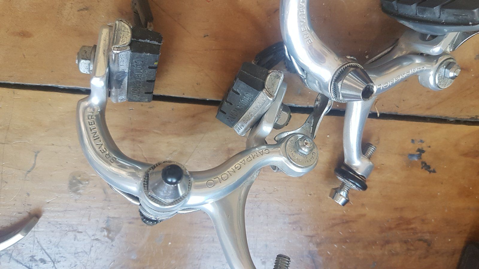

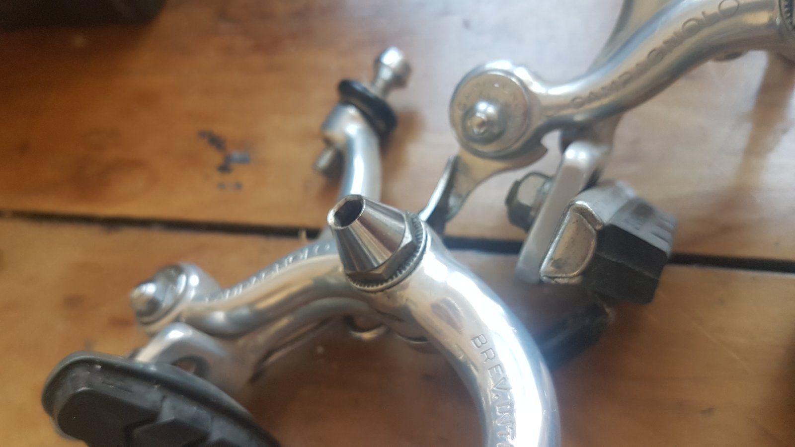

auch wenn vermutlich aussichtslos, hat jemand eine Idee wo ich Ersatz für diesen kleinen fehlenden Nippel herbekomme, der zu diesen Bremsen gehören. Ist glaube ich eine "tuning" Version von ICS.
