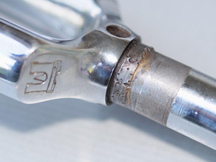

Das lässt sich beheben, indem man entlang des Konussitzes – in regelmäßigen Abständen – kleine "Schüppchen/Zähnchen" anbringt. Also Abstände anzeichnen, Gabel gut fixieren, einen Durchschläger (oder Körner) schräg ansetzen und vorsichtig mit dem Hammer draufschlagen (Achtung: Abrutsch- und Verletzungsgefahr). Die so entstehenden "Zähnchen" reichen für die Fixierung aus ... Konus draufstecken, aufschlagen und fertig ...
Das mit dem Blechstreifen klingt nach einer Aktion, die sehr viel Gelassenheit erfordert ...
Der Tipp ist aus der "Vorloctite" Zeit und die schwäche ist das die wenigen tragenden Punkte sich abplatten mit der Zeit (Schläge/Stösse durch Kopfsteinpflaster z.B.) , selbst so erlebt.
Ich halte beide Tipps zusammen (Körnern + spaltüberbrückendes Loctite) für die beste Lösung. Dann sollte der zu grosse Konus mittig und dauerhaft fest werden.

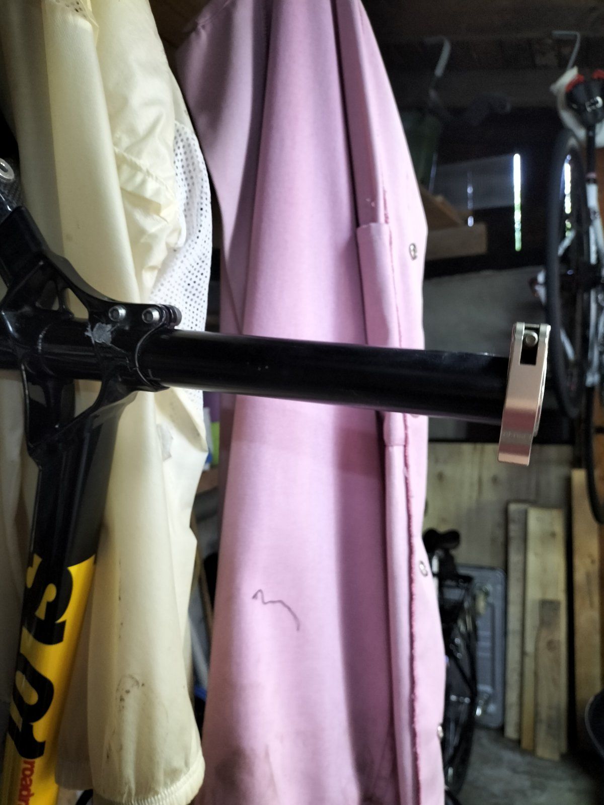

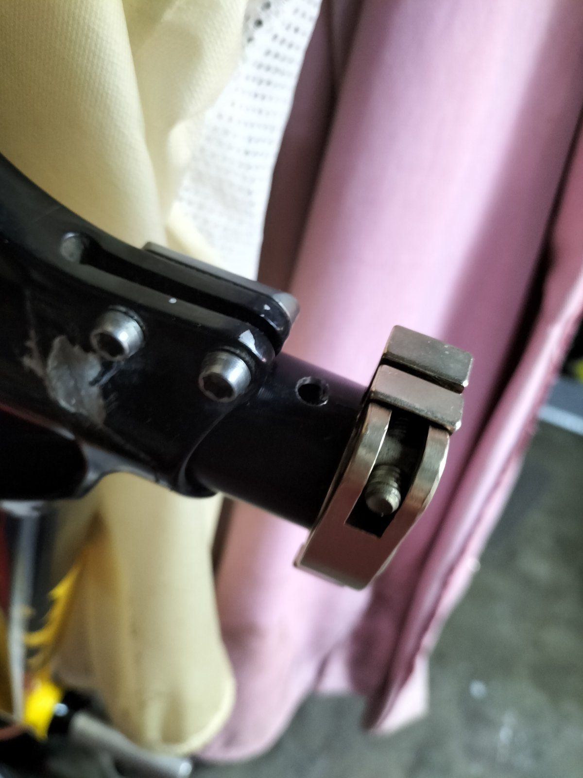

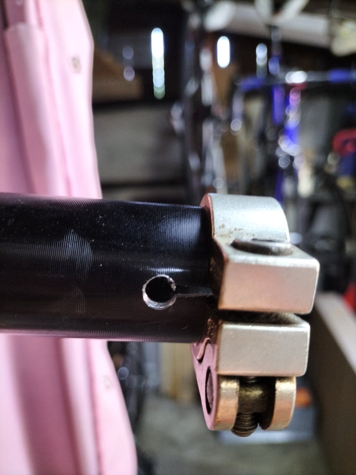

Ist das ein bekanntes Problem bei den gemufften älteren Look-Rahmen???
Sattelmuffe aus Alu eines look kg 131 aus ca 1992: rahmen hierdurch unbrauchbar oder kann man das reparieren?
Danke für Eure Beiträge!
Kopfschütteln wer sowas macht,outet sich als Frickler
Der Tipp is ein faules Rettungsboot
Für Klapperpassung gibt's Loctide Spaltüberbrückend
Das mit dem Körner hat vor mir schon einer probiert:
Wenn Ihr Locetide einem Messingblechstreifen vorzieht, welchen würdet ihr verwenden (es gibt ja 1000 Sorten)?
Habt ihr damit Langzeiterfahrungen?
Loctite (es heisst LOCTITE) 648 ( Fügen Welle-Nabe ) ist das richtige dafür , spaltüberbrückend und bombenfest , hält ewig.
Aber du kannst wirklich auch einen 2 Komponentenkleber verwenden ( z.B. UHU Endfest 300 ) , Konus mit Kleber aufsetzen , Gabel mit Kugelringen trocken in den Rahmen , obere Schale aufschrauben bis stramm ohne Spiel , 24 h aushärten lassen ( noch besser per Föhn erhitzen ) .
Das hält wirklich .
Das ist kein Pfusch sondern völlig in Ordnung so .

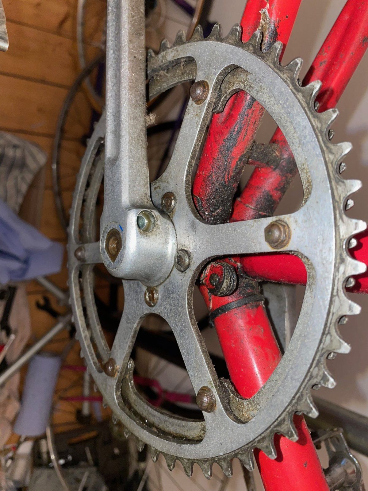

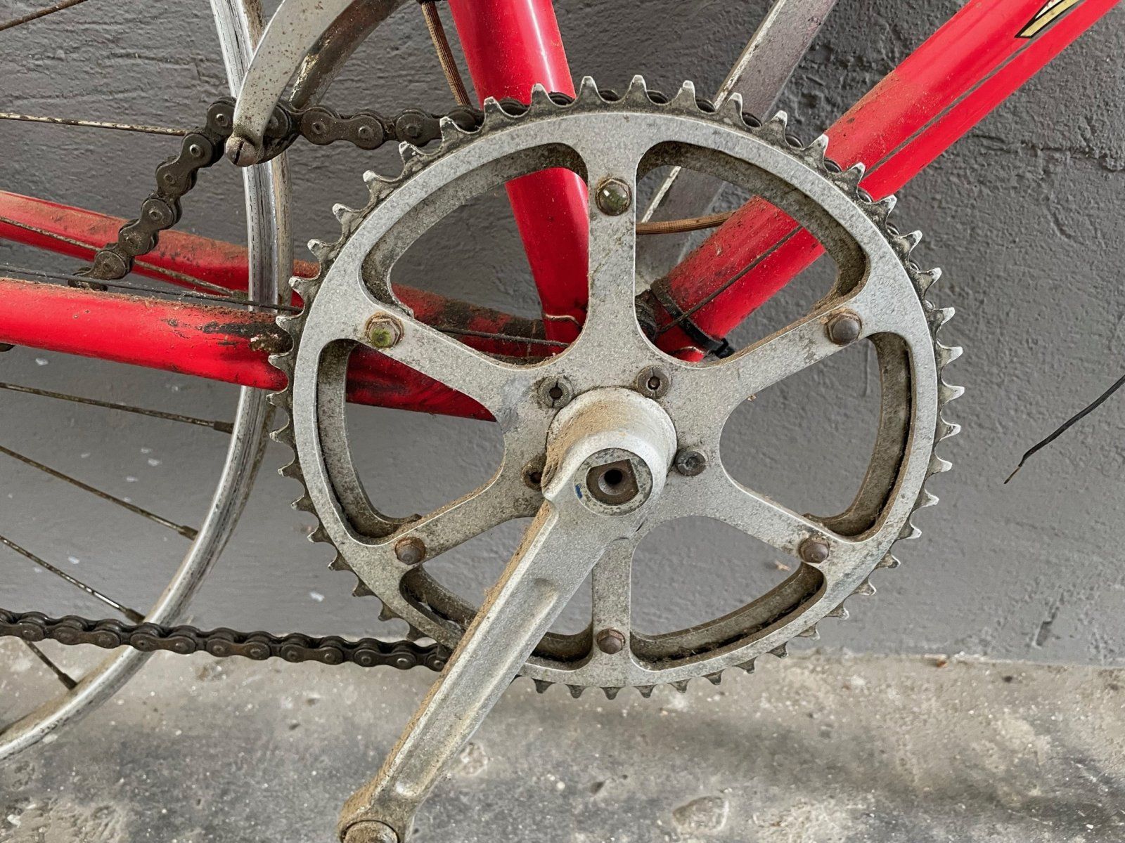

Mahlzeit,
ich habe ein kleines Problemchen, oder eher, ich brauche eine Rückversicherung.
Ich möchte eine Kurbel abmontieren, die weder einen Keil hat, noch draufgepresst ist, sondern eine Schraube an der Stelle, an er sonst ein Keil sitzen würde. Die ist auch mit viel WD40, fluchen und Kraft draussen, die Kurbel bewegt sich natürlich nicht.
Ich würde jetzt "fest einspannen und vorkloppen", da ich sowas mit einer Schraube aber noch nicht gesehen habe, dachte ich, ich frage besser nochmal kurz... :D
Und kann mir jemand sagen, was das für ein Loch vorn ist, es hat ken Gewinde, sieht aber aus, als wäre da eine Kappe drauf gewesen, ist so ein "runder Schmutzrand".
Mit nem MS Lining wird das nicht fluchten
Ab damit zu einem Dreher,abdrehen und nen neuen Ring aufschrumpfen,dann auf Maß abdrehen
Oder nur mit Loctide
Locctide drauf ,alles spielfreiiert sich von alleine zusammenschrauben und der Konusring zentriert sich von alleine
Als passionierter LOOK Sammler und Fahrer - Das KG 131 ist m.A.n. nicht mehr zu retten - der Bruch der Sattelstützungklemmung erscheint mir irreparabel
Das sind Gussmuffen, die lassen sich m.A.n. auch nicht wieder irgendwie zusammen bruzzeln
