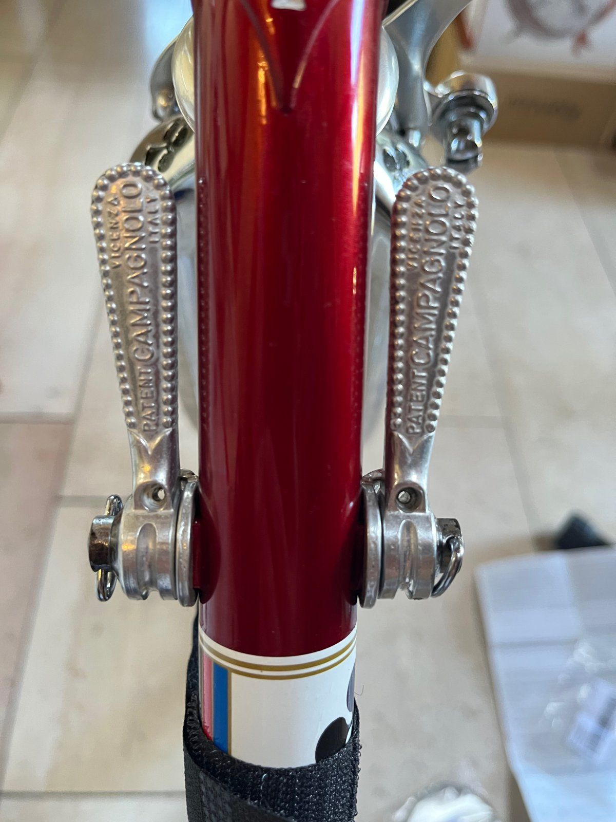

Das sieht doch tiptop aus, an Deiner Stelle würde ich das so lassen.So, die Campa Schalthebel sind montiert. Hoffentlich richtig. Sieht irgendwie richtig aus.
Die dünne Scheibe mit Schlitz habe ich weggelassen. War wohl zu viel. Die Knebelschrauben gingen erst gar nicht richtig rein. Schuld war wohl der Farbnebel von der Neulackierung (habe nicht ich machen lassen).
Also habe ich die Gewinde nachgeschnitten. Das passiert dann mit zittrigen Händen, und zwar aufgrund meiner mangelnden Erfahrung damit. Ich habe erst einmal an einem weniger kostbaren Rahmen probiert - hier steht ja genug rum.
Jetzt drehen die Schrauben sauber rein.
Links scheint mir die Nasenscheibe nicht sauber zu sitzen. Das ist wohl auch zu viel Farbe drauf. Aber wie soll ich die entfernen? Habe Angst, die umliegenden Bereiche zu vermacken.

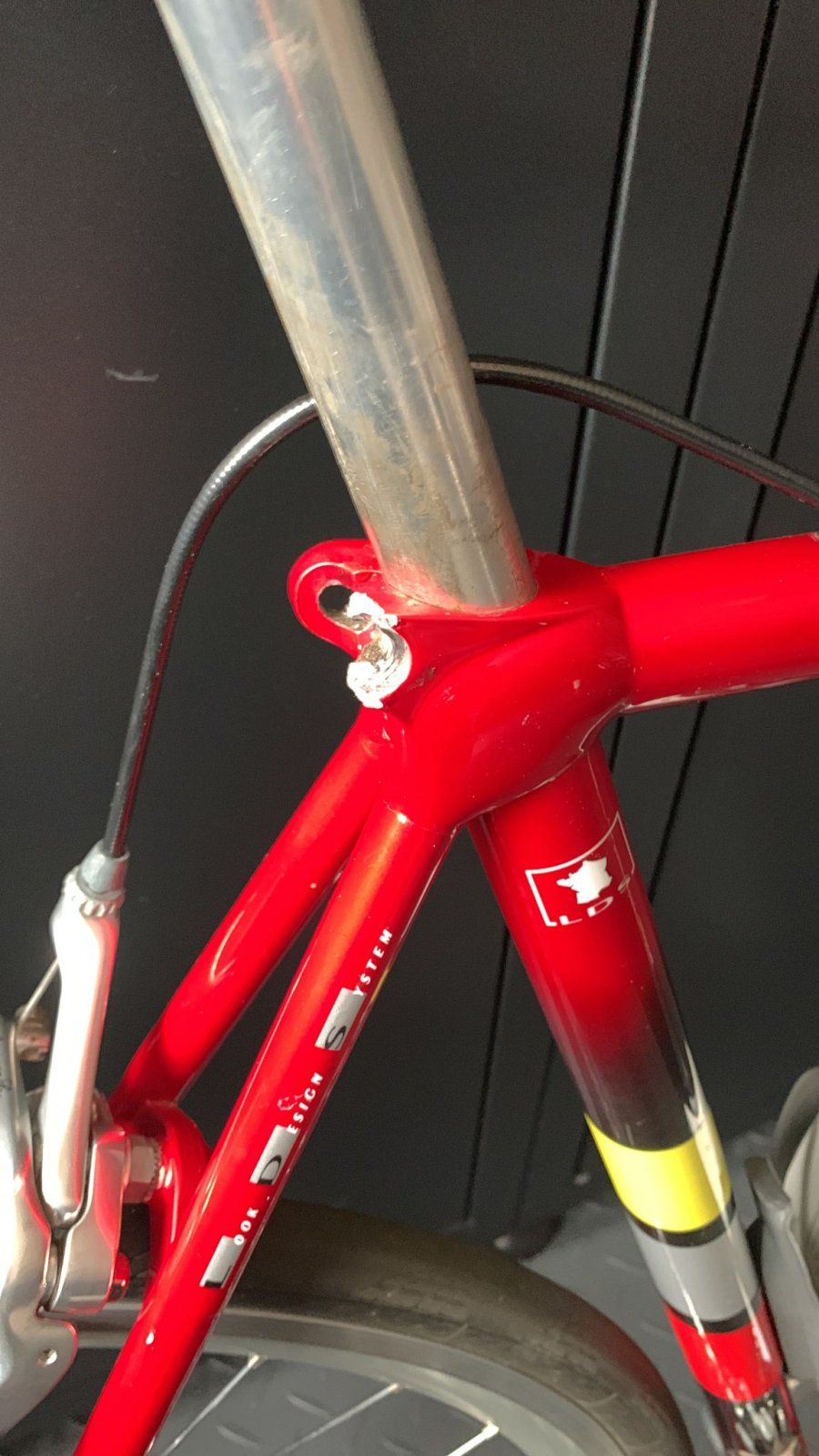

Kurz und knapp nein,nichts was auf die Dauer hältIst das ein bekanntes Problem bei den gemufften älteren Look-Rahmen???
Sattelmuffe aus Alu eines look kg 131 aus ca 1992: rahmen hierdurch unbrauchbar oder kann man das reparieren?
