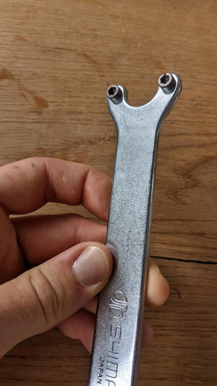

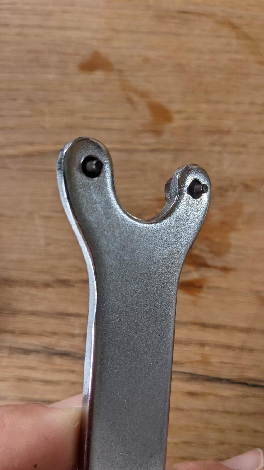

Kleiner Nachtrag (wahrscheinlich circa 1000 Seiten her). Sollte jemand Pins für seinen Shimano Steuersatz/Innenlager Schlüssel suchen.
ParkTool Ersatzstift 1501 für HCW-4 Schlüssel​
Ist hier das Stichwort.
Vielen Dank an @Luker-666 !

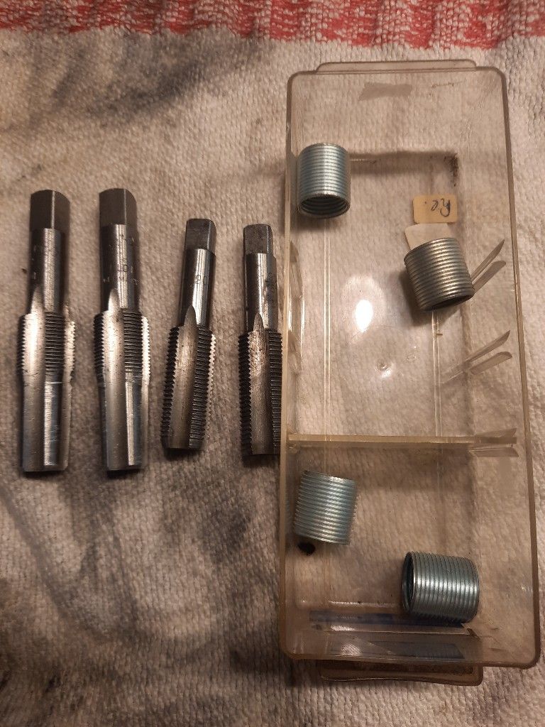

Ich hole das nochmal hoch , hier das klassische Reparatur Material und Werkzeug was seit Jahrzehnten in der Fahrradreparatur Anwendung bei defekten Pedalgewinde findet, heute kaum noch in der Nutzung.
Der Händler meines "Herzens und Vertrauens" hat in den letzten beiden Corona-Jahren das Pedal-Gewinde-Set häufig gebraucht; es kamen immer wieder Leute mit (meist E-Bike-) Rädern vorbei, die sie im Netz gekauft haben und dann ahnungslos versuchten, Linksgewinde-Pedal in Rechtsgewinde Kurbel zu schrauben etc., teure Unwissenheit.....:(

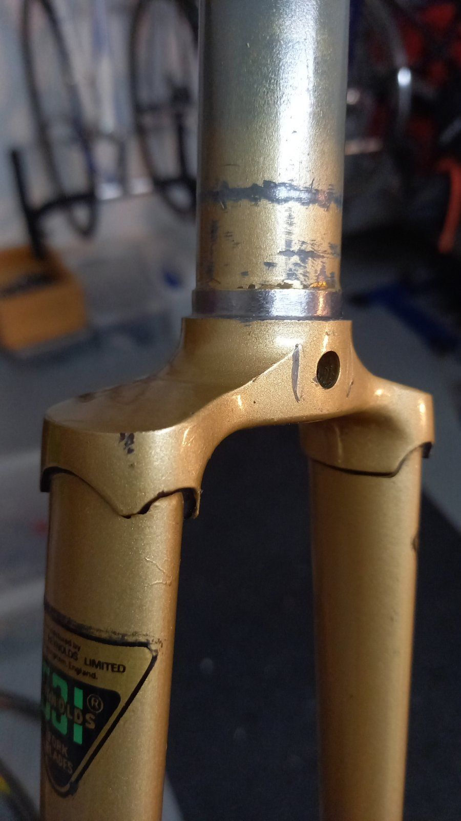

Ich habe hier einen Gazelle CM Rahmen (A Frame) von 1979. Zu meiner Überraschung hat die Gabel am Konussitz 27,0mm Durchmesser. JIS? Ist das normal? Oder ist die Gabel "fake"? Ich hab noch einen A Frame von 1983, da konnte ich einen ISO Steuersatz einbauen.
Zweite Frage: es gibt Gabelkonen mit 27mm Innenmaß einzeln zu kaufen, zB hier. Kann ich so einen nehmen und einen beliebigen ISO Steuersatz mit Kugeln einbauen? Passt das mit der Laufbahn? Kugeln dann besser einzeln rein, ohne Kugelring?

In den meisten Fällen passt der 27mm Universalkonus .
In seltenen Fälle klemmt der aussen in der Rahmenschale weil die zu klein ist.
(und da habe ich den schon mal aussen abgeschliffen...)
Einfach testen , kostet doch nix das Ding .
Kugeln einzeln einkleben ist m.E. ohnehin die bessere Lösung weil dann einfach mehr Kugeln reinpassen , die Last besser verteilt wird und der Steuersatz länger hält .

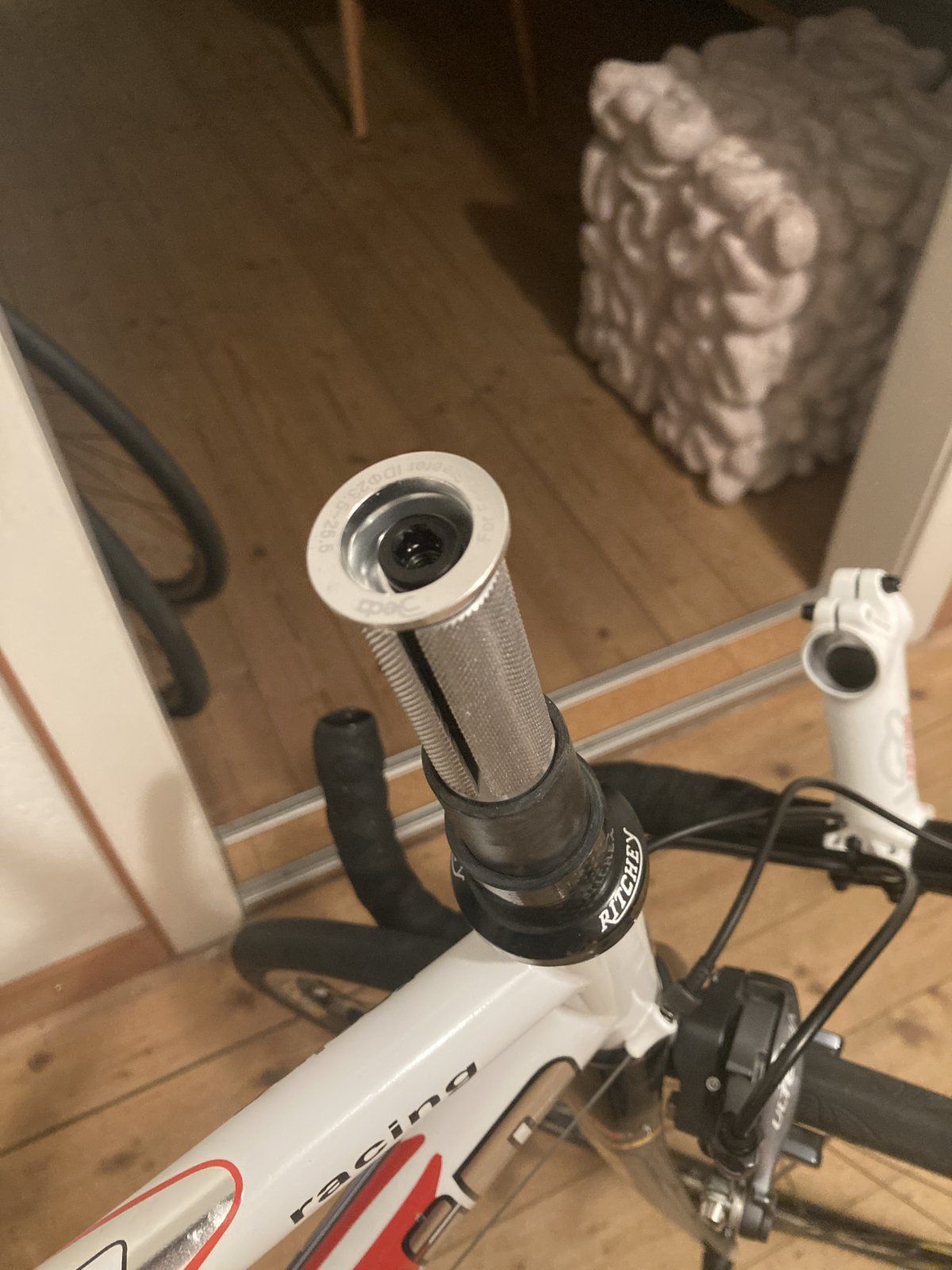

So! Jetzt hab ich einen neuen und der passt quasi auf Nanoebene nicht rein.
Ist ein 1 1/8“ Expander für eine 1 1/8“ Gabel.
Ist das denn normal dass man da mehrere Expander kauft um zu schauen welcher reinpasst?
Mit Hammer arbeitet man da wohl nicht oder?
Ich hab natürlich Spannung aus dem Ding rausgenommen, soweit dass gerade die untere Schraube nicht abfällt.
