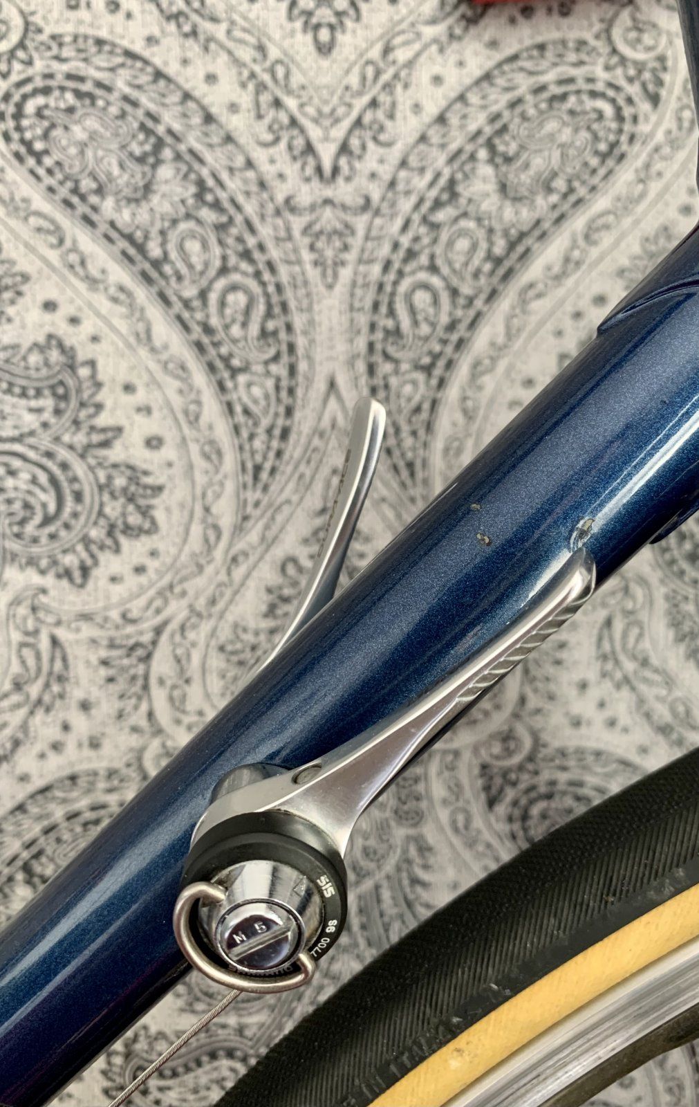

Huhu :)
ganz kurz..
der SL7401 für den Umwerfer. muss der Stoppanschlag so sein, dass der SL nicht parallel um Unterrohr ist?
oder muss ich da doch mal ins Innenleben schauen?
äm doch n sl 7402
jetzt gebt doch mal ne fachmännische meinung ab. ich hab sowas edles noch nie verbaut und will noch n bisschen heizen heute :)
Huhu :)
ganz kurz..
Ich weiß was du meinst...
Der liegt nicht auf Höhe Unterrohr sondern 30° Aufwärts

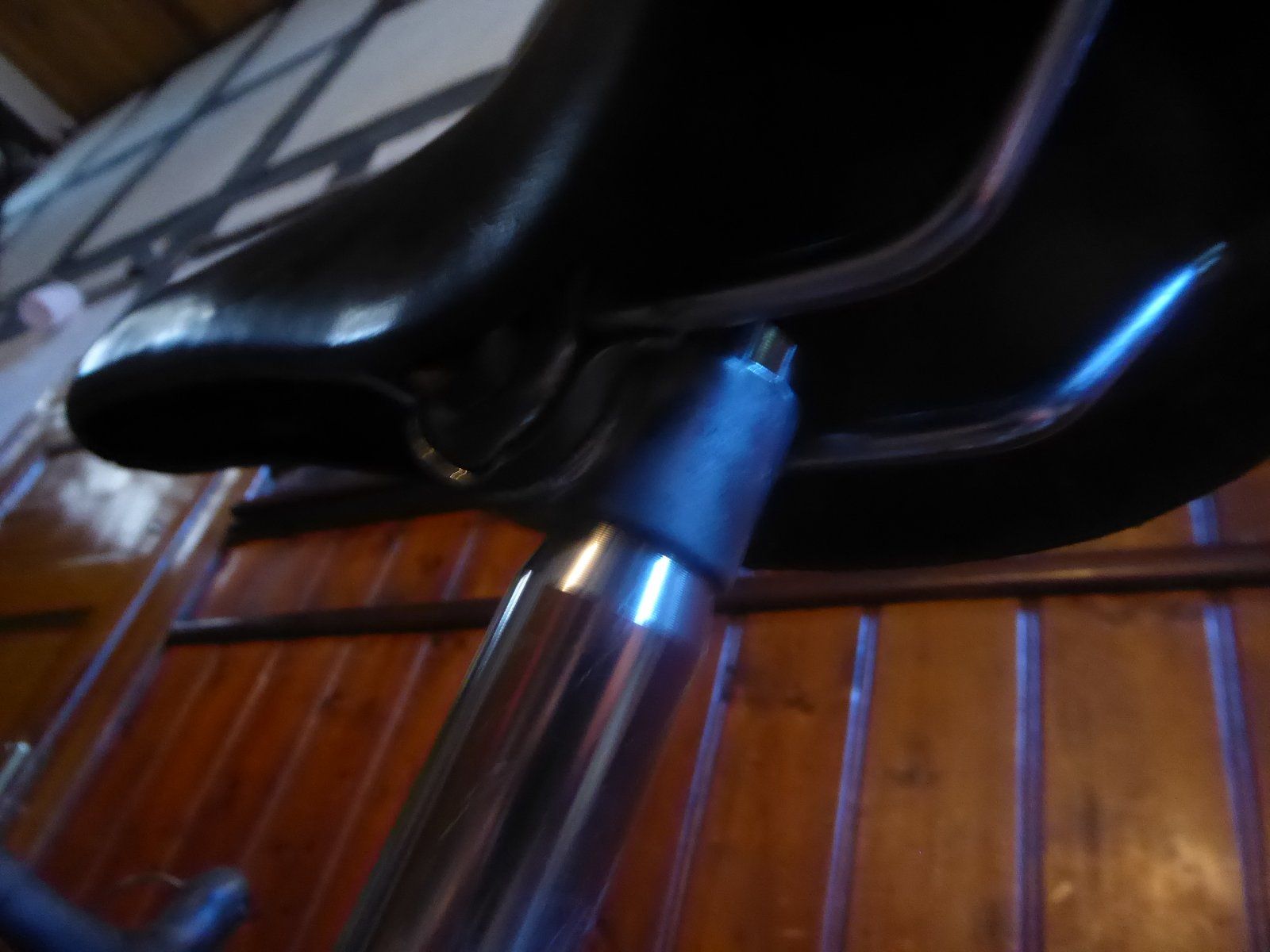

Den Sattelkloben montiere ich, falls möglich, immer oberhalb der Schienen vom Sattel. Das sollte dann "umgedreht" sein. So ist der hässliche Kloben weniger zu sehen. Bei den meisten Sätteln sind die Schrauben dann noch gut zu erreichen. Man sollte allerdings bddenken, dass sich der Sattel unter Belastung ein paar MM durchbiegen und Schaden nehmen kann wenn er auf der Sattelkerze auf liegt.
