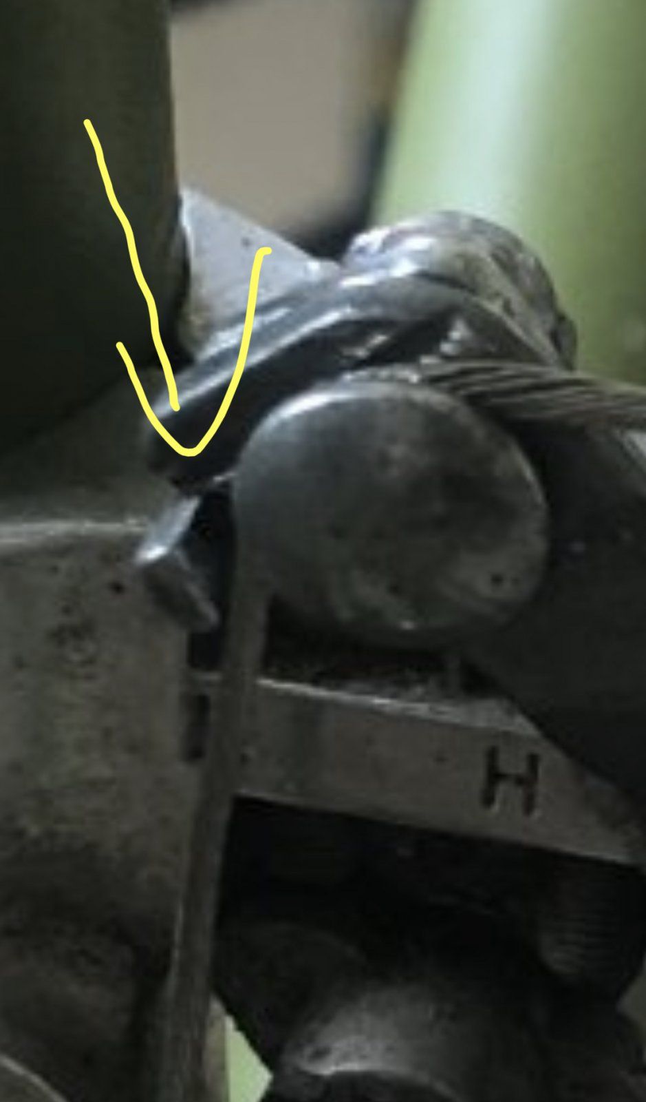

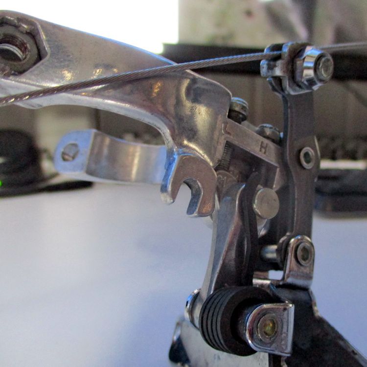

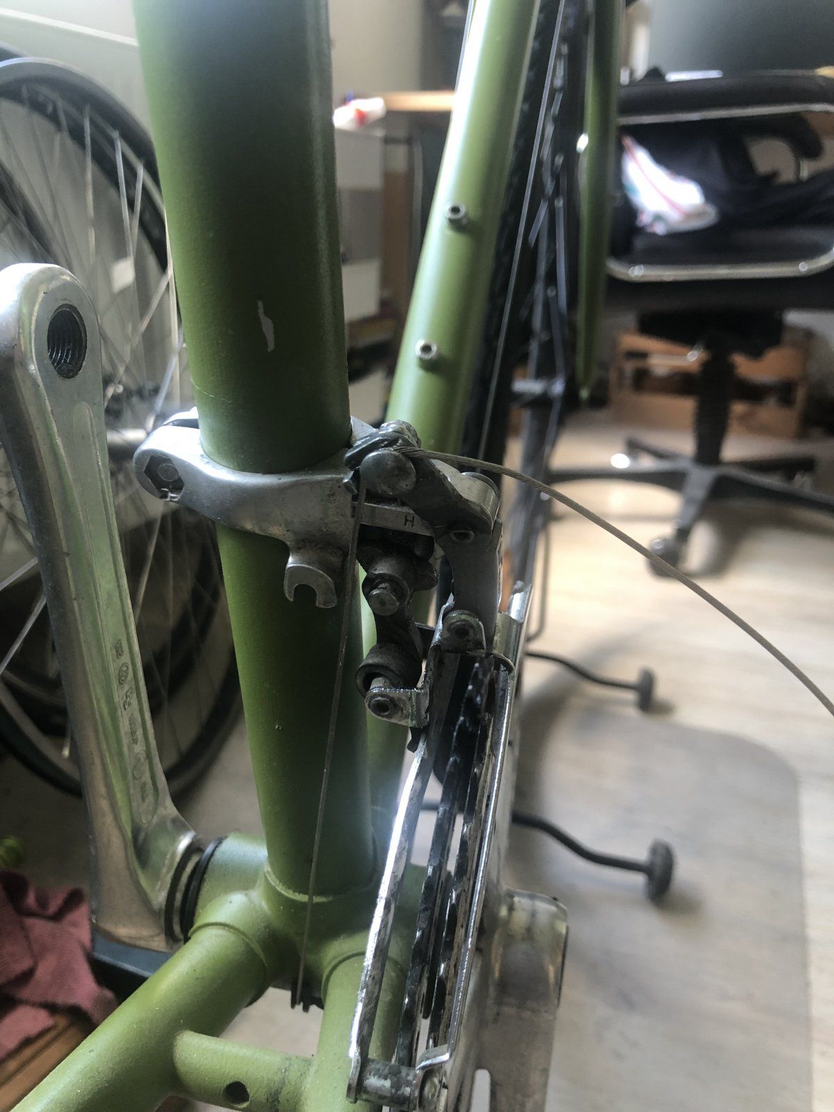

Moment mal, ich habe mir aufgrund des Beitrages von @mr.bibendum den Umwerfer mal genauer angeschaut. Kann es sein das dein Umwerfer defekt ist? Die "Spitze" des Umwerfers, dort wo der Zug befestigt wird, sieht so aus als wäre sie komplett nach unten verbogen! Man sieht auch eine Beschädigung der Beschichtung an der Biegestelle, oder?
PS: Ich bin bereit dieses Posting zu löschen und nie wieder zu erwähnen! ;-)
Ich glaube Du hast recht

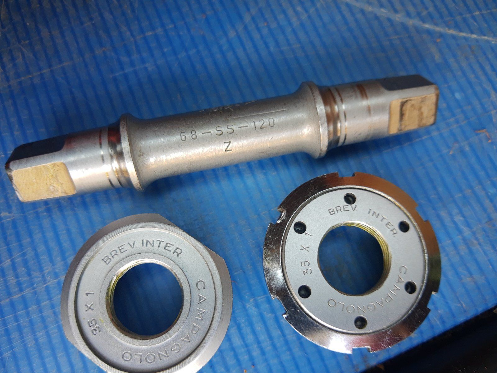

...ich hab hier ein SKF/Thun Innenlagerpatrone in BSA, wenn ich das im Rahmen von Hand fest anziehe läuft die Achse nicht nicht mehr, im ausgebauten Zustand läuft sie einwandfrei geschmeidig.
Meine Idee war jetzt links einen Space (z.B. Distanzring einer Shimano Kassette) am Tretlager einbauen ansonsten kann ich das Lager nicht richtig festziehen - Ist das die Lösung oder mach ich da grundsätzlich einen Fehler?

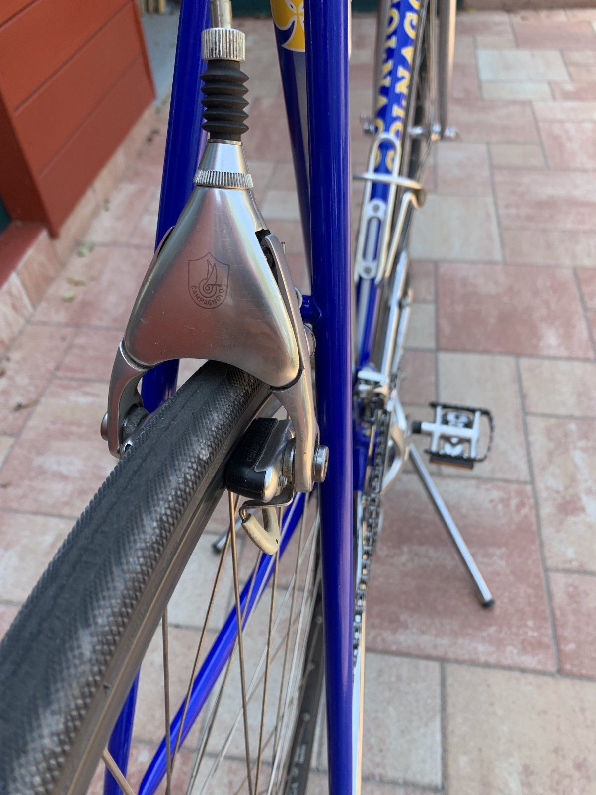

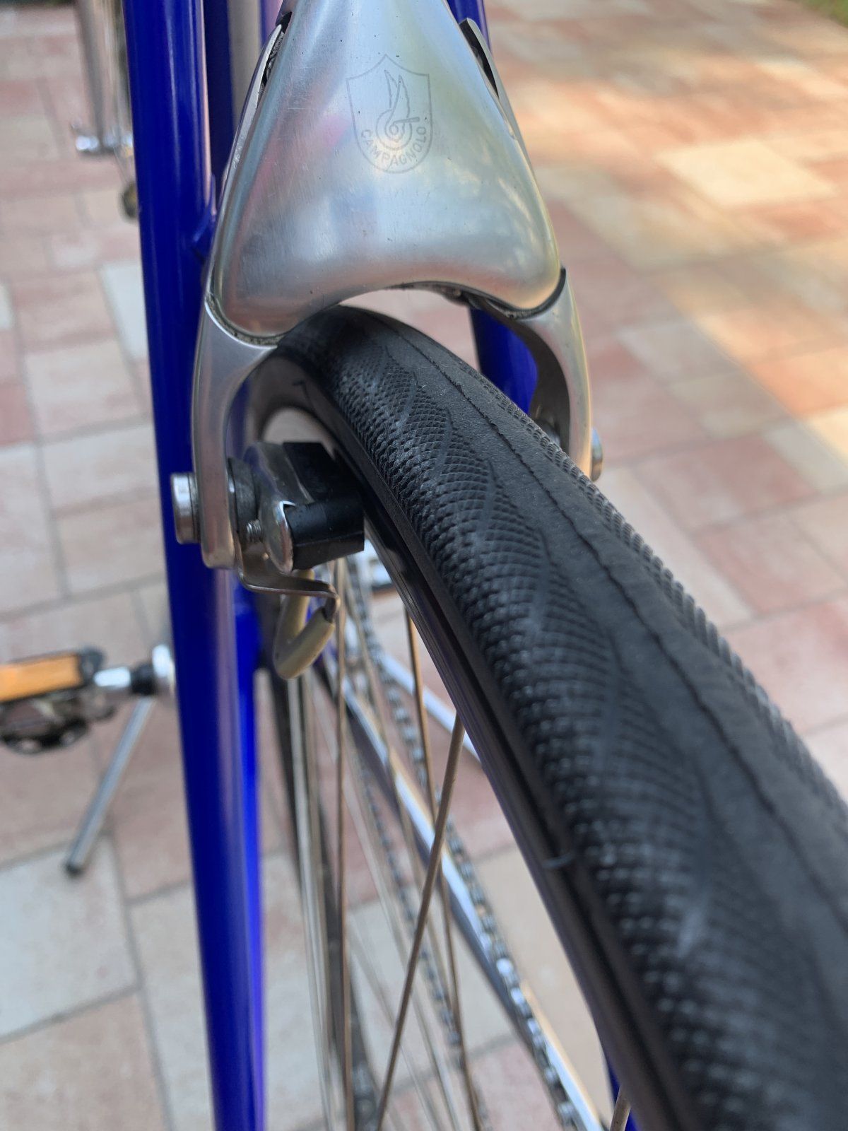

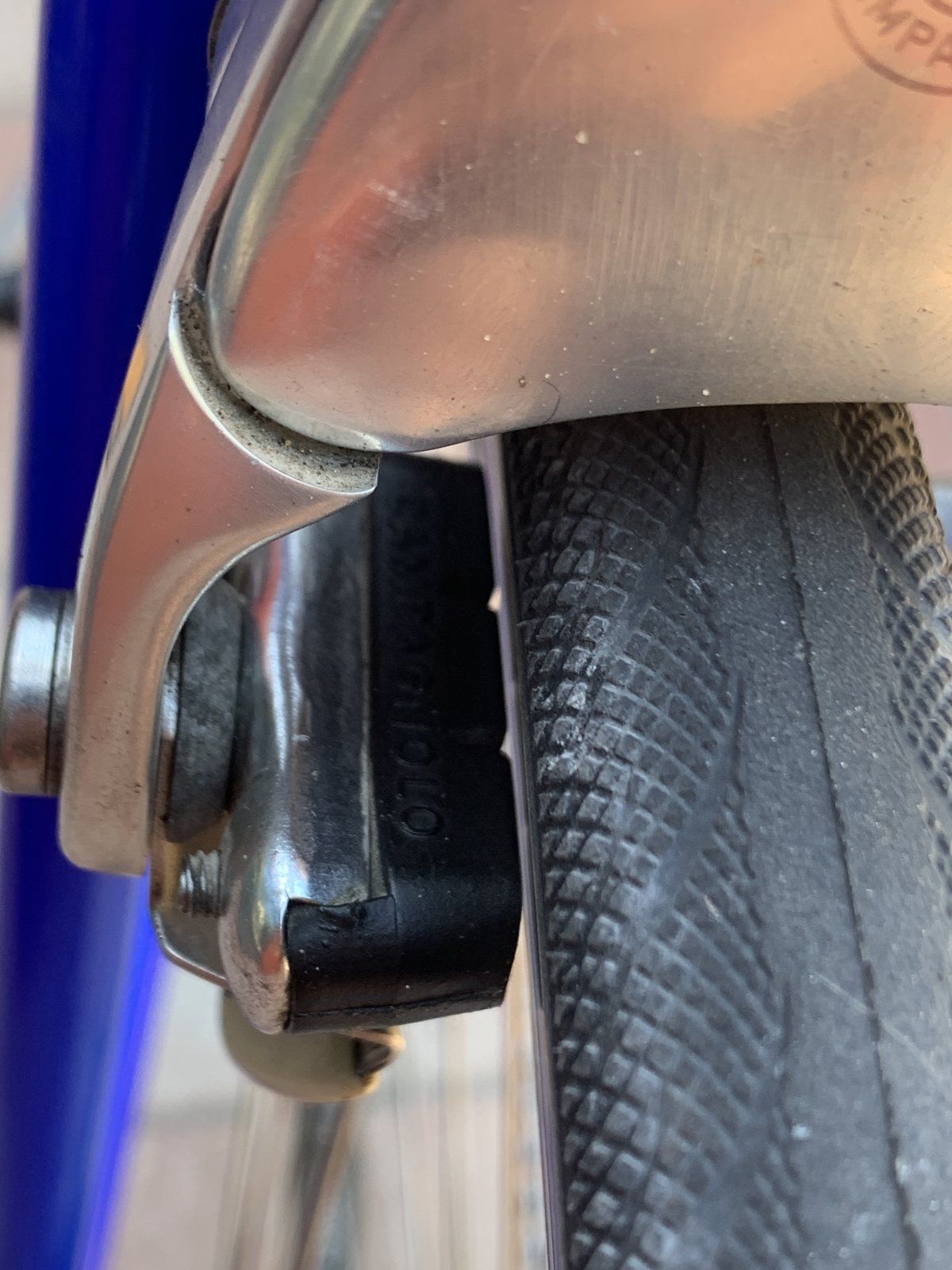

Ich habe hier eine Croce d'Aune Delta Bremse der 2. Generation und das Teil quietscht wahnsinnig beim Bremsen. Hinten quietscht es, vorne nicht. Es handelt sich um die originalen Bremsbeläge bei beiden Bremsen, ich empfinde die aber nicht als wahnsinnig hart. Ich wollte allerdings ohnehin Bremsgummis bestellen. Meint ihr das wird das Problem beheben oder fangen die dann auch zu quietschen an? @gridno27 vielleicht? Du hast doch so viele davon.
Einfach die Bremsgummis mal mit Schmirgel, oder Feile bearbeiten.
Danke. Das hatte ich gemacht, hat leider nicht den gewünschten Effekt gehabt. Ich habe jetzt eine leicht V-förmig Zulaufende Bremsklotzstellung gewählt, jetzt quietscht es nicht mehr. Also zumindest nach einer kurzen Probefahrt.

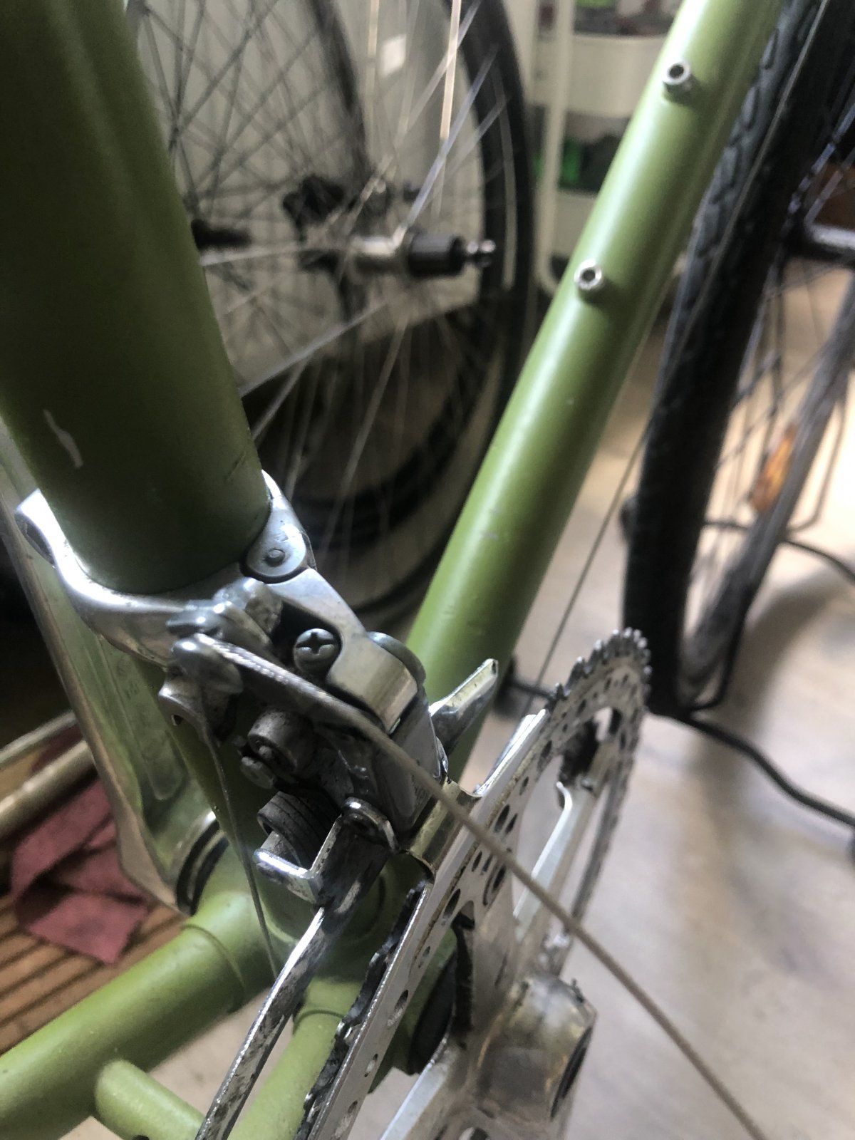

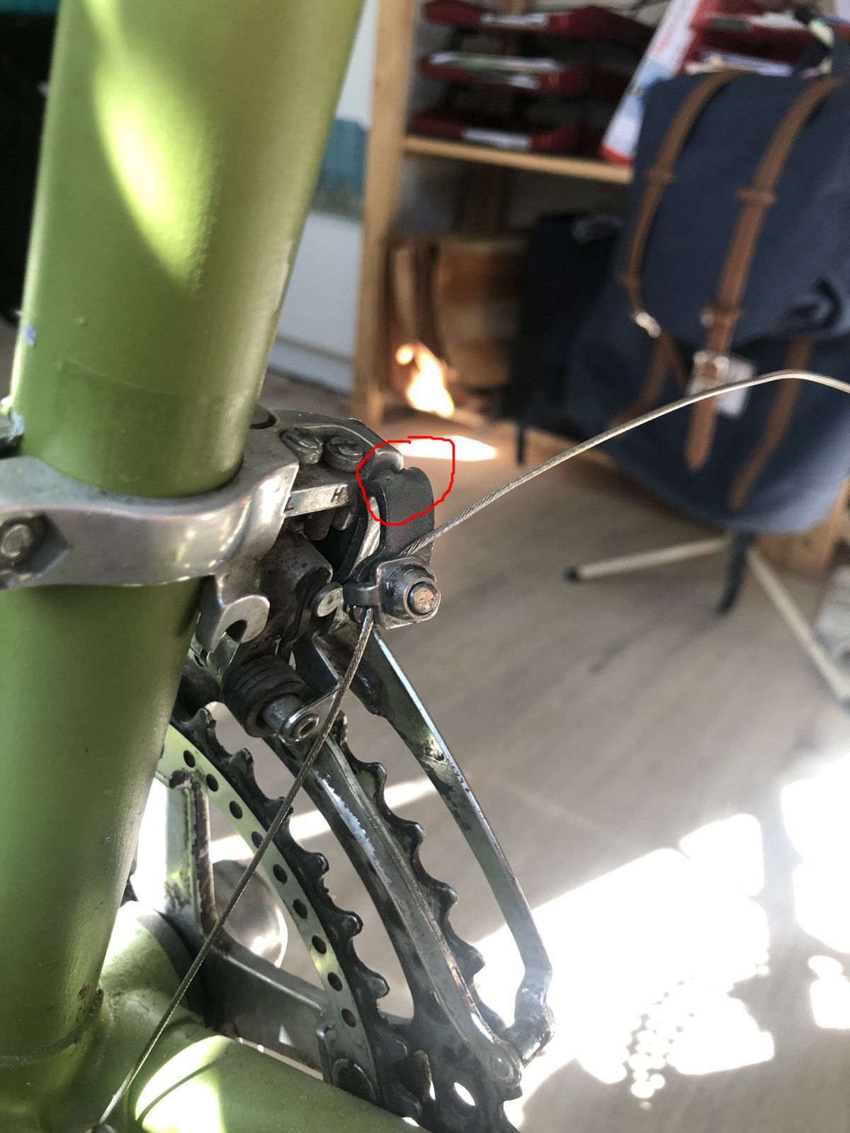

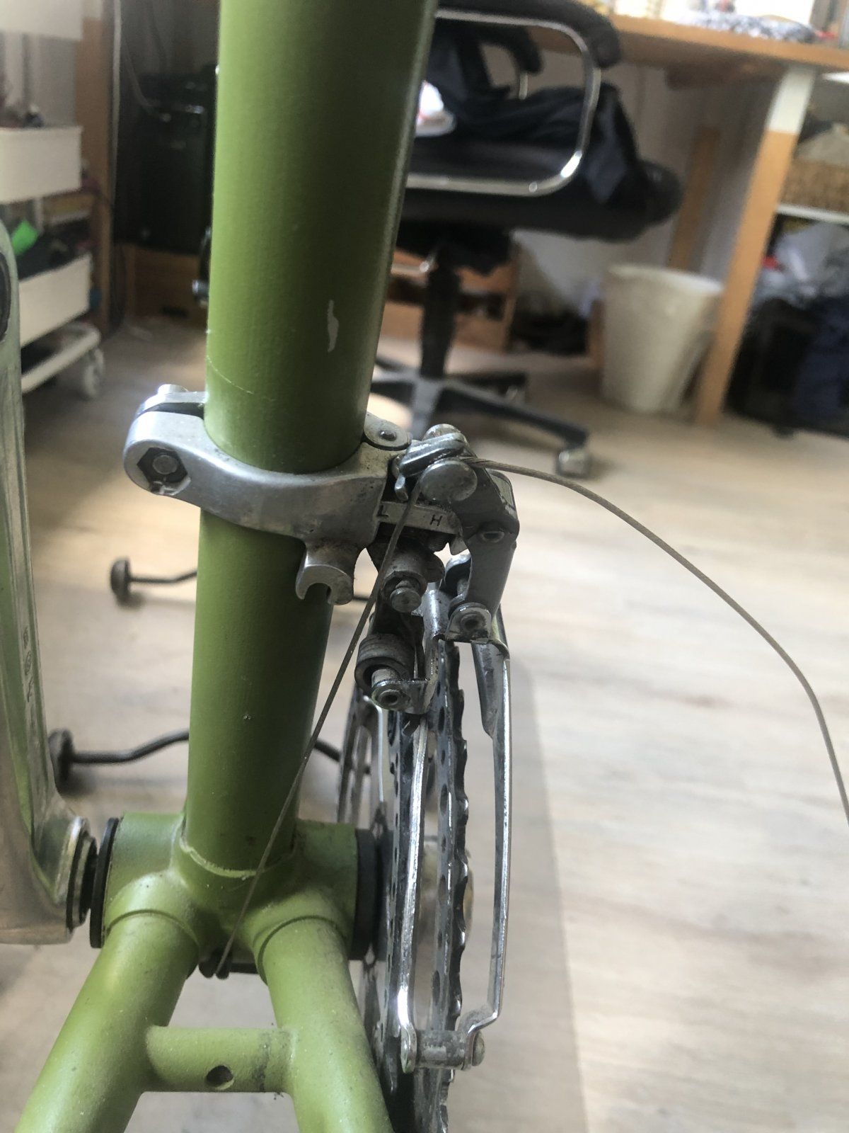

Frage zur Zugklemmung..

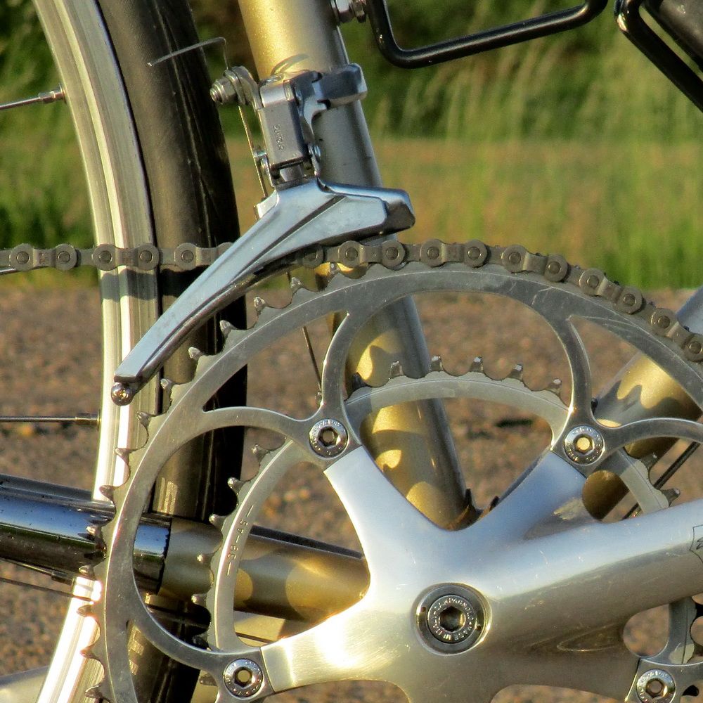

Mein erster suntour-Umwerfer: so wie ich den Zug jetzt geklemmt habe, bewegt sich fast gar nichts- wo liegt der Fehler?
Das Blechteil für die Klemmschraube ist definitiv verbogen.
Da hat wohl einer versucht sich einen Top-Pull-Umwerfer zu biegen.

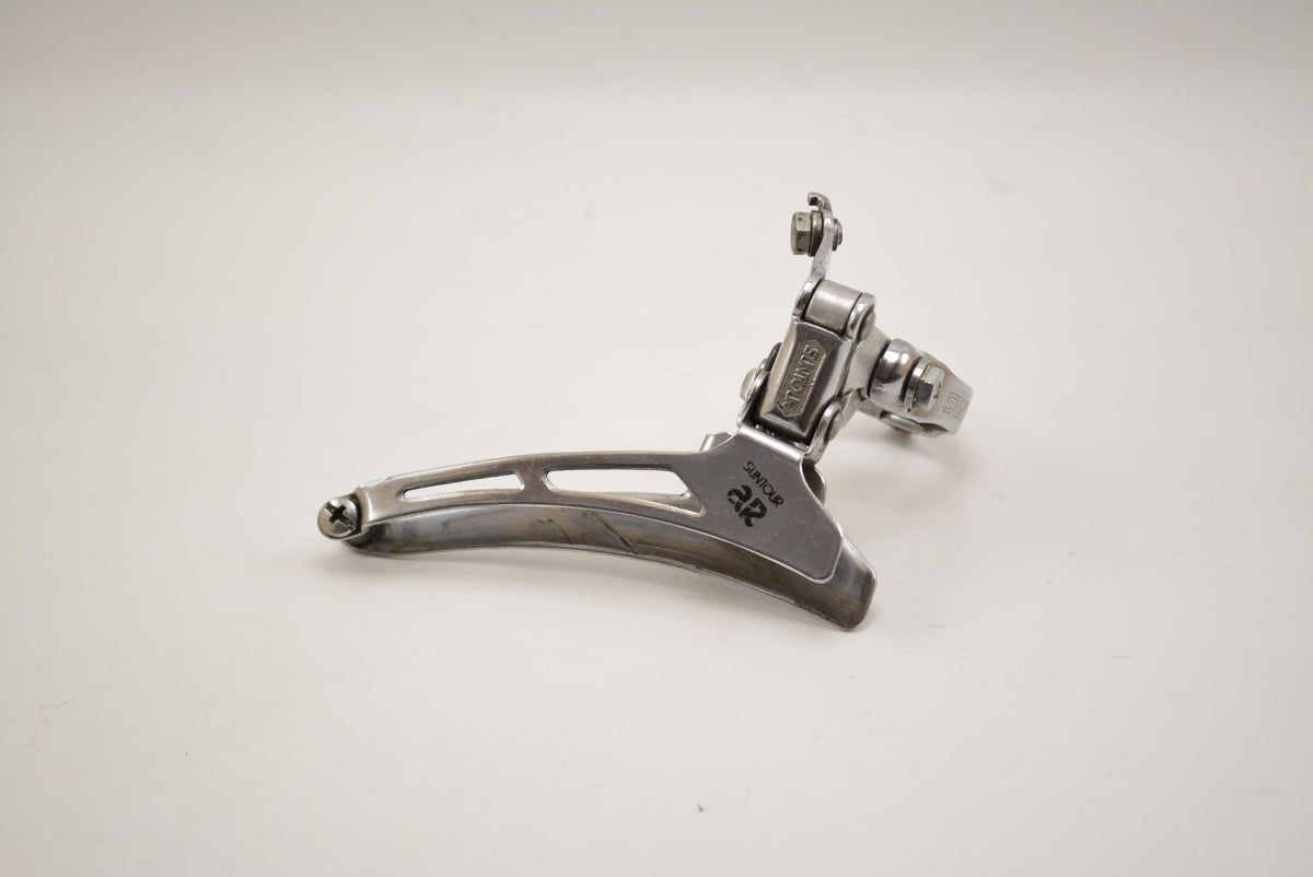

So sieht das Teil aus, wenn richtig montiert. Schaltet so ziemlich alles, vermutlich bis vierfach vorne, hier mit 56er Blatt. Es tauchte bei Suntour unter verschiedenen Labels auf:
https://velobase.com/ViewComponent.aspx?ID=1287c1cb-cca4-45f4-ae1a-11c77f9ad5b1&Enum=113&AbsPos=13https://velobase.com/ViewComponent.aspx?ID=1ba8500e-8c30-4e5d-8a12-48380614930b&Enum=113&AbsPos=25
Die komplette Aluschelle erlaubt schadfreie Montage, bei Billigumwerfern selten.
Die Blechteile sind solide und leicht anpassbar, z.b. enger Radlauf, ungewöhnliche Sitzrohrwinkel, ...
Das Y-Teil war ein Gegenhalter für eine tonnenförmige Halterung für die Zughülle, falls die Züge verschlossen verlegt wurden, z.B. bei Vorbaumontage der Schalthebel.
Zum Trost Suntour mit Sunset ;)
Anhang anzeigen 1108117Anhang anzeigen 1108118

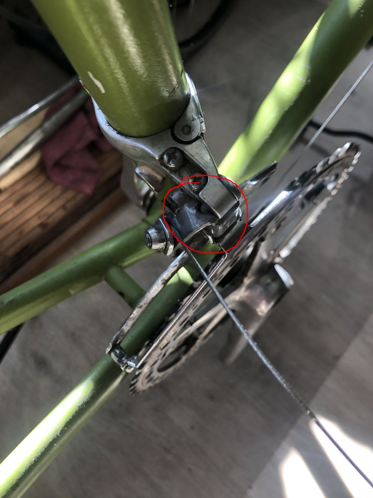

Hattest ein gutes Auge, so war es. Habe das Teil jetzt recht humorlos zurückgebogen, Hauptsache es funktioniert wieder. Die einstellschrauben waren tatsächlich auch arg weit drinnen.
Danke nochmal alle, auch @Landscape.. Name ist Programm… ;)

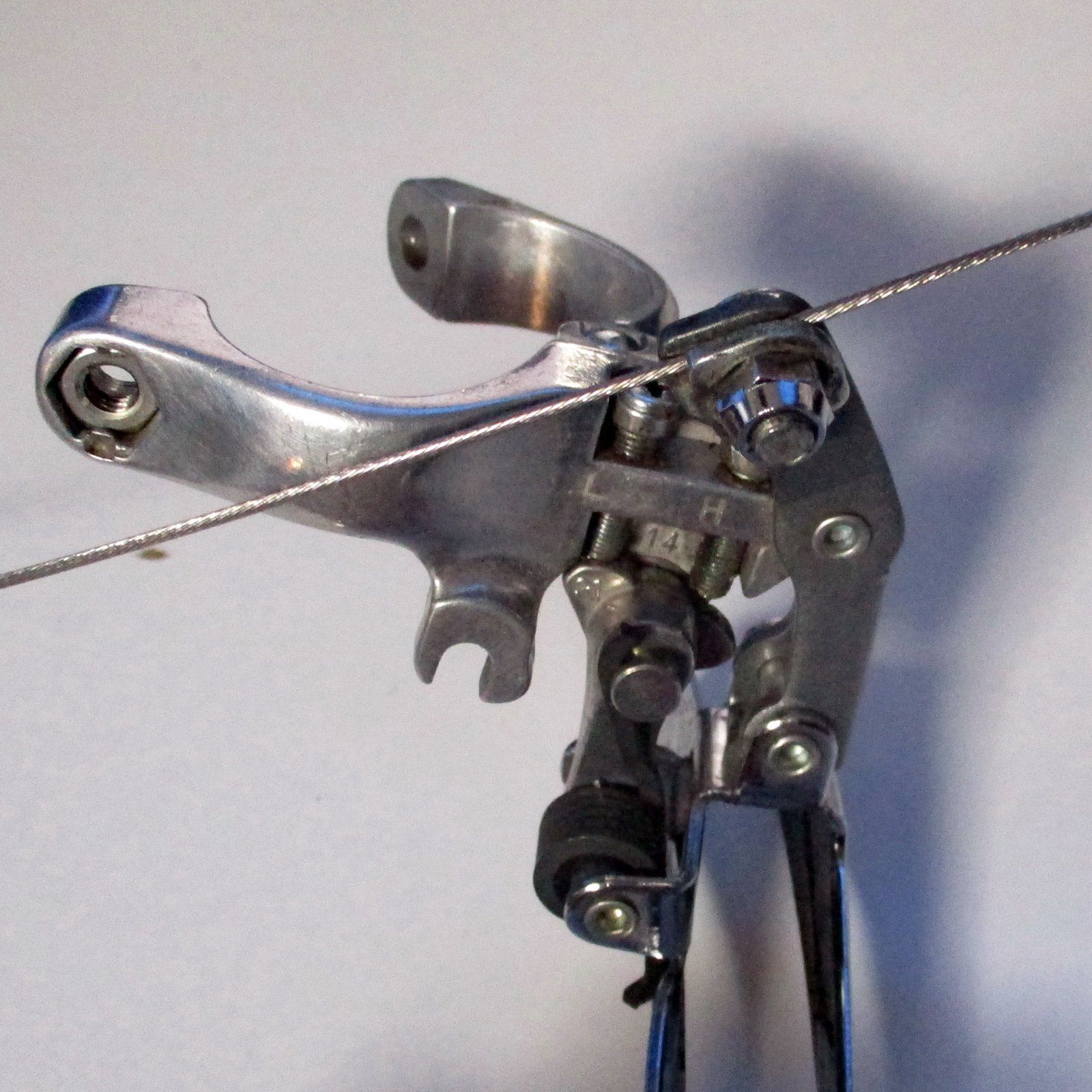

Jetzt noch den Bowdenzug über den Nippel dann ist alles richtig.
Lang lebe das Blech!
Das hätte ich nicht gedacht, dass das noch geht.

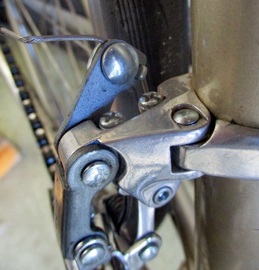

Jetzt solltest Du noch alles in richtiger Anordnung klemmen:
  1. Der Kopf der Schlossmutter gehört in den Umwerfer.
  2. Das kleine Blech wird gedreht, so, dass der Zug in die dafür vorgesehenen Riefe materialschonend geklemmt werden kann.
  3. Die Nase des kleinen Blechs ist ein Anschlag am Umwerfer zur Verdrehsicherung.
  4. Die Mutter sitzt hinten.
Das sieht dann so aus:
Faszinierend finde ich, wie detailiert und gut Suntour das auch bei diesem Billigteil konstruiert und gefertigt hat. Ich meine, da kann man gut verstehen, warum die Marke einen so guten Ruf hat.
Schön dukumentiert , mit astreinen Foddos .
Mit so einer Schlosshraube oder Linsenflachkopf kann man Umwerfer retten bei denen das M5 Gewinde aus dem Aluarm rausgerissen ist , hab ich schon ein paar mal gemacht .
Manchmal hilft's dies, wenn es sich die Sache beim Einbau kaum merklich verzieht (auch bei Naben mit RiKuLa):
Alles gut einfetten, dann leicht eindrehen und mit Gummihammer abwechselnd zährtlich re u li auf Welle und Schalen schlagen. Weiter eindrehen und das gleiche nochmals, usw. bis fest geschraubt ist.
