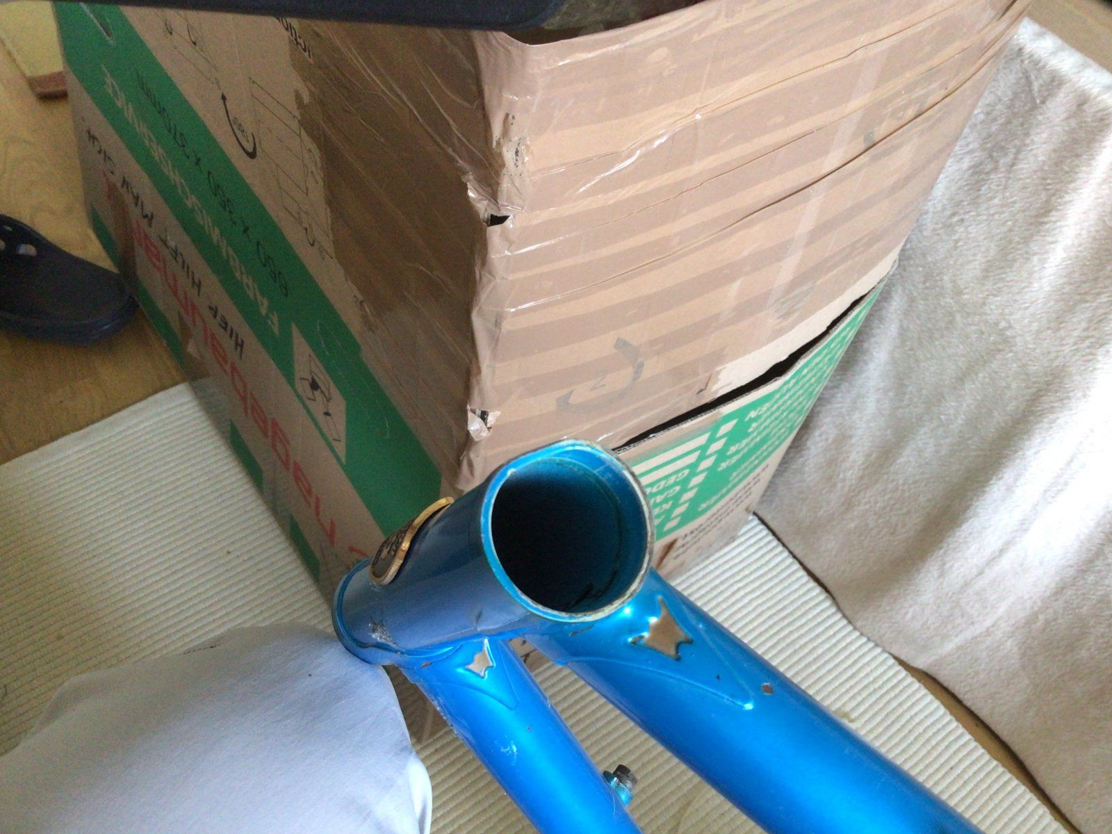

TOTALSchaden. ?? oder irgendwie Reparabel ? ?
Ich habe diesen 1953 Claud Butler bei einem älteren Herren in UK gekauft….
Beim Installieren des LR hinten hatte ich plötzlich die Ausfallende in der Hand siehe
hab den Rahmen schon für den Rückversa verpackt ., wollte aber fragen ob man das reparieren kann , wahrscheinlich mit viel Lack Verlust?
Oder ist der Rahmen Schrott ??
Ich würde das abgebrochene Stück anschweissen lassen , sauber verputzen , Farbe , fertig .
Das Ausfallende ist ja offenbar ein Stanzteil aus Stahlblech .
Klingt irgendwie Ironisch ……wobei ich ein Rabeneick Campagnolo Rahmen habe der eine solche Reparatur mitgemacht hat
Bei meinem Pina-Crosser hat das auch irgendwann mal jemand geschweißt. Sieht nackt ziemlich brutal aus, wenn das SW davor und das Rad drinnen ist, ist es jedoch noch nie jemandem aufgefallen.
Bedenken, dass das irgendwann mal reißt, hab ich zu keiner Zeit gehabt.
Ich selbst kann sowas auch nicht, aber "man" kann das also machen 👌🏻
Ich würde es so machen, wenn Du auf den Rahmen stehst: Handel den Preis fürs Schweißen als Nachlass aus und gut ist's 🤷🏻‍♂️ Es sei denn, das Ding ist richtig edel, dann musste halt nochmal "nachverhandeln".
Viel Erfolg!
Das war nicht ironisch, sondern die vernünftigste Vorgehensweise. Sollte allerdings WIG-geschweißt werden.
Viele Grüße,
Georg
