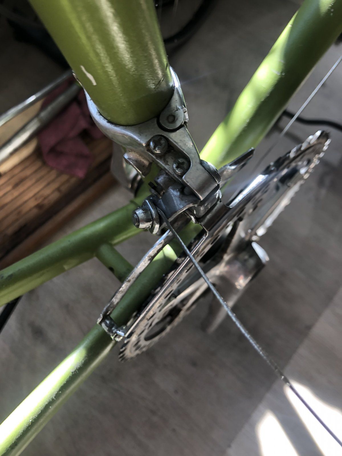

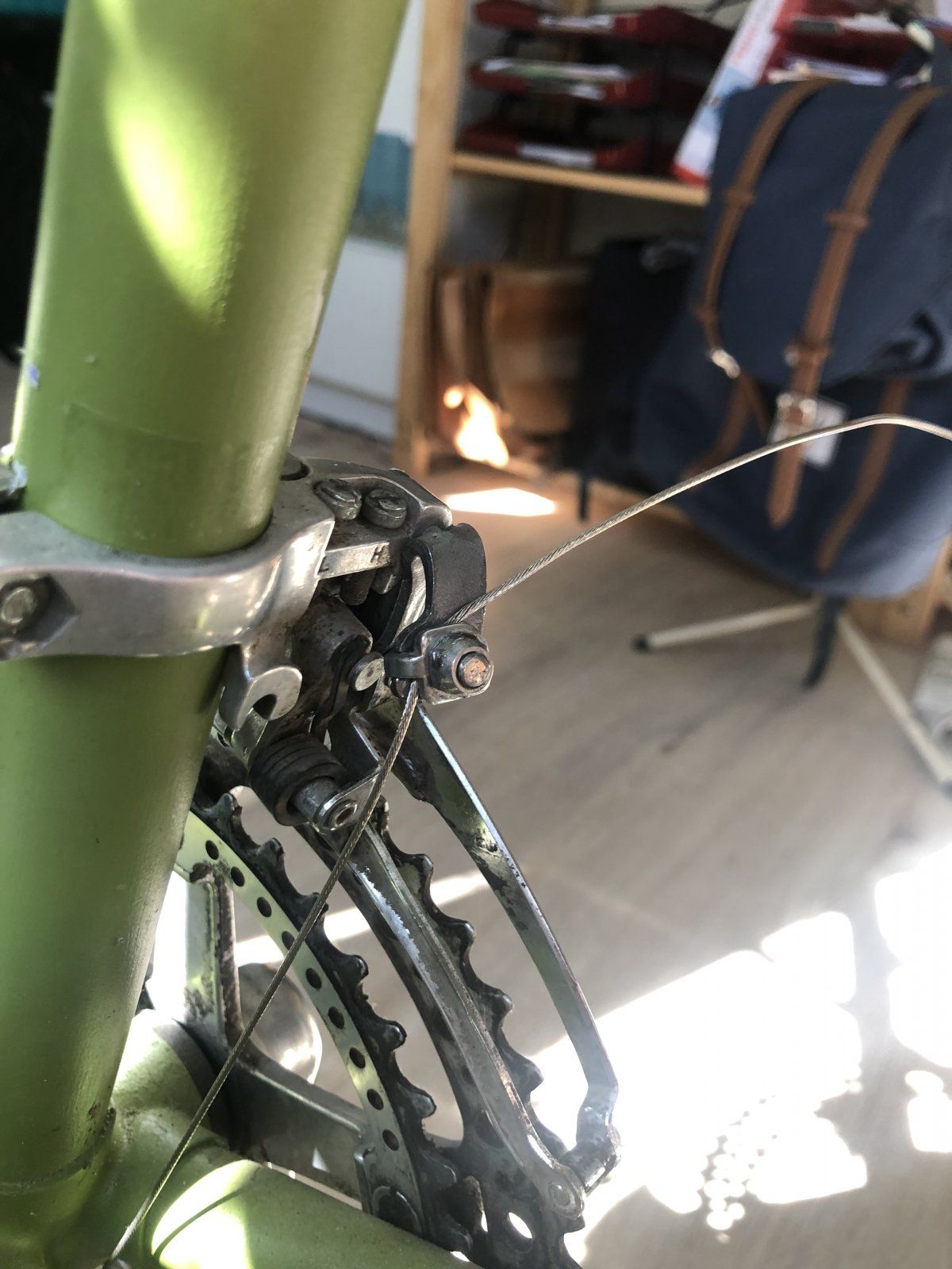

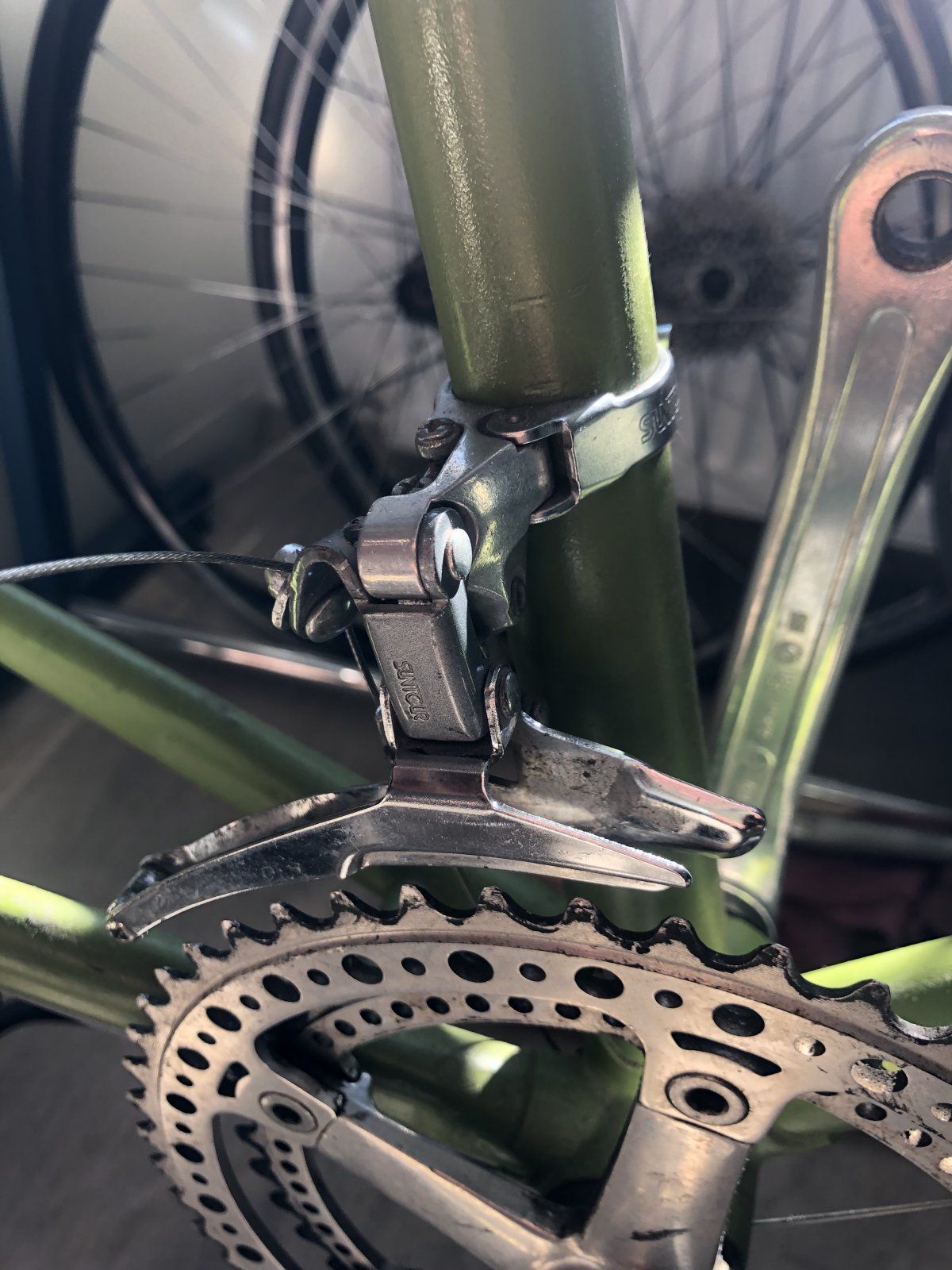

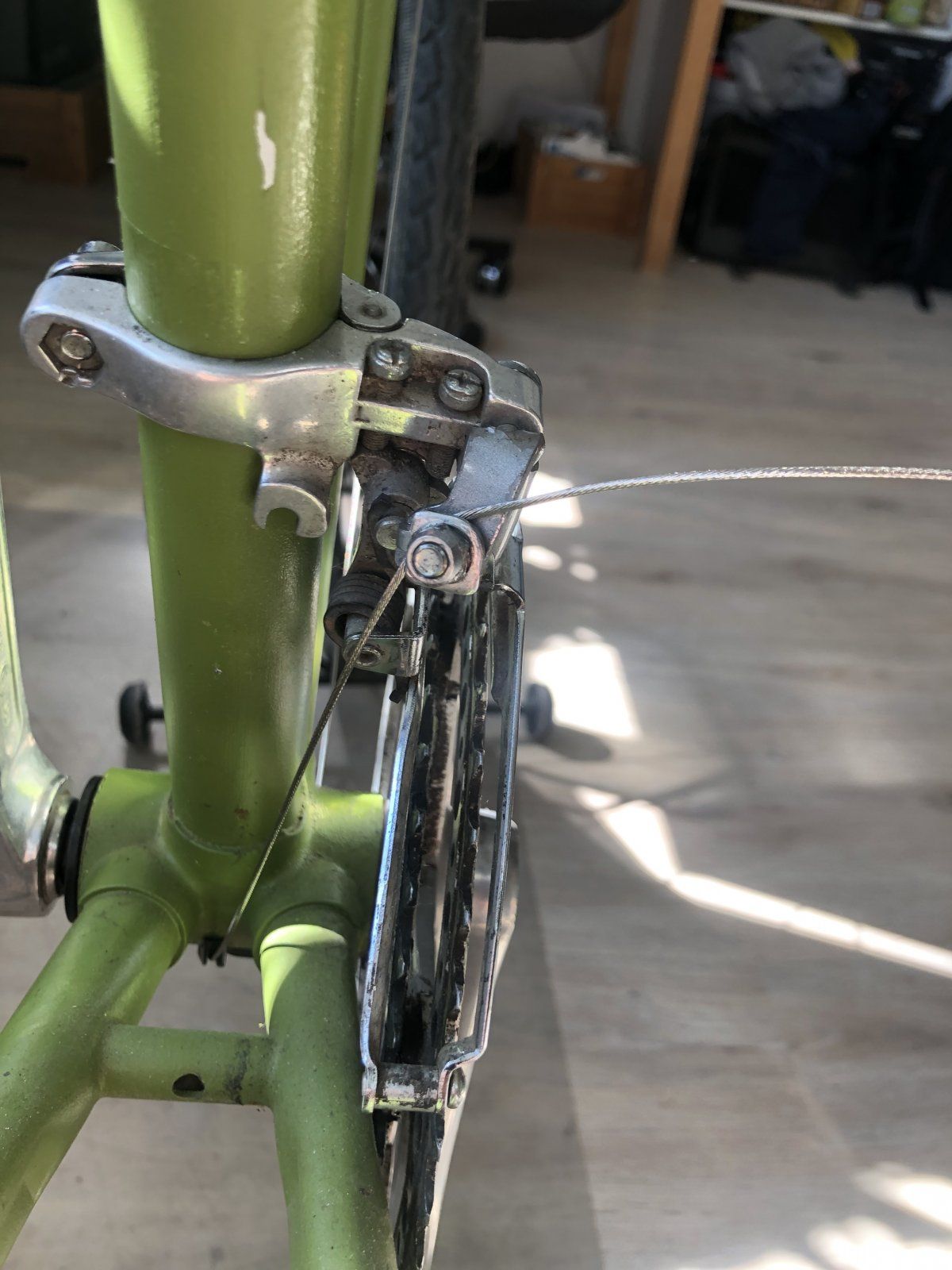

Frage zur Zugklemmung..
Mein erster suntour-Umwerfer: so wie ich den Zug jetzt geklemmt habe, bewegt sich fast gar nichts- wo liegt der Fehler?
…Danke…
…Danke…

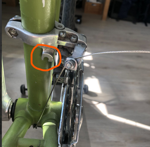

Der Zug geht irgnedwie zu steil an die Klemmung. Dahinter an der Schelle ist so eine merkwürdige Gabel. Mir scheint, dass der Zug von da hinten kommen muss, um den Werfer senkrecht zu ziehen.
Sieht aus wie ein Zughüllenstopper oder ein Teil einer Zugumlenkung.

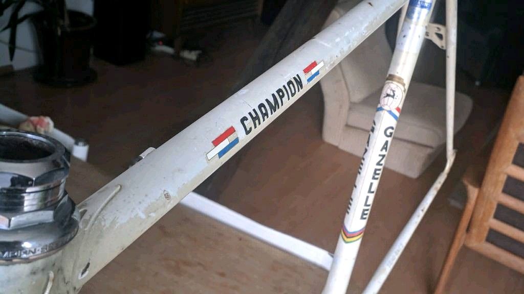

Frage: einfach drin lassen und ignorieren ?
Bei meiner Gazelle Formula Race ist mir einstmals beim Durchfädeln des Bremszuges durchs OR eine Endkappe abgerutscht und im OR liegengeblieben. Ich hab mich eigentlich damit abgefunden, dass die da für immer drin bleibt. Oder gibts einen Trick, die wieder rauszukriegen ? Wie gesagt, stört mich eigentlich nicht und man erfährt von der Existenz dieser Endkappe auch nur, wenn man den Rahmen schüttelt :D
Soll ich eine psychologische Beratungsstelle aufsuchen ?
Bei meiner Gazelle ist ein Loch vom Sattelrohr zum OR. Falls bei deinem Rahmen diese Verbindung besteht und groß genug ist, kannst du schütteln bis die verlorene Endkappe hierdurch sichtbar ist. Anschließend an die Spitze eines Zahnstochers o.Ä. Sekundenkleber anbringen und mit der Endkappe verbinden. Danach vorsichtig entfernen.
…Danke…
Die Zugführung sieht eigentlich ok aus beim schnellen überblicken.
Aber kontrollier doch mal ob es an den Einstellschrauben liegt. Die sehen beide ziemlich zugedreht aus und könnten für ziemlich wenig "Range" beim Umwerfer verantwortlich sein! :)
Fast so, als ob er sich garnicht bewegt :)
