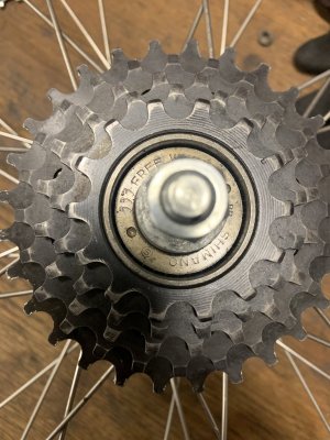

Habe ein Batavus Monte Carlo erstanden und dieses wieder fahrtauglich gemacht. Dabei habe ich die Kette ersetzt und den Schraubkranz gereinigt. Nun springt die Kette auf dem kleinsten Ritzel beim Anfahren. Die Kettenlänge habe ich mithilfe eines Rechners bestimmt, sollte also stimmen.
Nun meine Frage, muss der Schraubkranz (siehe Foto) ersetzt werden oder könnte es auch an etwas anderem liegen?
Vielen Dank für Eure Ratschläge

Hallo zusammen
...der Kranz schaut m.M.n. gut aus!
Wie ist die neue Kette verschlossen? Per Kettenschloss oder per Niet? Im zweiten Fall kann das genietete Kettenglied versteift sein, was dann zum Springen führen kann. So ein versteiftes Kettenglied ist dann relativ leicht an seiner leichten "Winkligkeit" zu erkennen, es zieht sich nicht mehr gerade. In so einem Fall muss das entsprechende Kettenglied mehrmals seitlich "gebogen" werden, damit die Versteifung gelöst wird...

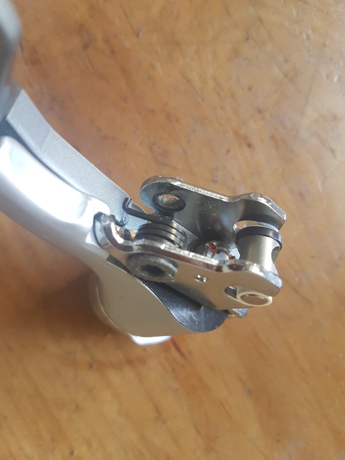

Huhu, offenbar ist auf diesen 7400er Hebeln keine Spannung mehr. Ich gehe davon aus, dass die Feder auf dem Bild rausgerutscht ist. Leider reicht mein logisches Verständnis gerade nicht aus zu erklären wie diese Feder wieder rumgefummelt werden muss. Kann jemand helfen?
9
Nachtrag: Ich nehme an die Feder kommt andersrum rein. Der Zacken, der absteht gehört in das Loch?
Bleibt die Frage, wie bekomme ich da wieder Spannung drauf?!
Vielen Dank für deine Antwort. Die Kette ist per Stift verschlossen das Kettenglied allerdings nicht steif. Am Montageständer läuft die Kette ruhig, das Problem tritt erst unter Last auf.
Das alte Thema....neue Kette, alter Kranz.
Manchmal klappt das nach 100 Km, aber meistens ärgert man sich nur.
Am besten Du tauscht den Zahnkranz auch aus.
Das befürchte ich auch. Da der Abzieher nicht über die Achse passt möchte ich zuerst alle anderen Ursachen auschliessen, um mir den Aufwand, die Achse auszubauen, zu ersparen.
Du wirst evtl. nur die Kontermutter lösen müssen ich glaube nicht,
dass die Achse ausgebaut werden muss.
Ich bin jetzt nicht der Shimano Crack, aber bei den Abdrehern passte es bei mir immer so,
auch ohne die Kontermutter abzudrehen.
Aber der 333 ist schon recht alt....wird sich gleich evtl. noch jemand zu melden.
Dafür gibt es von Shimano ein Spezialwerkzeug, TL-ST02. Wobei Werkzeug eigentlich übertrieben ist, das ist eine Metallhülle um die Feder zu spannen. Siehst Du hier .
