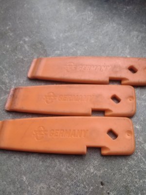

Ich hab einen Satz von Simson und finde die ok.
Hilfreich sind die vor allem wenn man Reifen aufziehen möchte, die älter und etwas geschrumpft sind.
